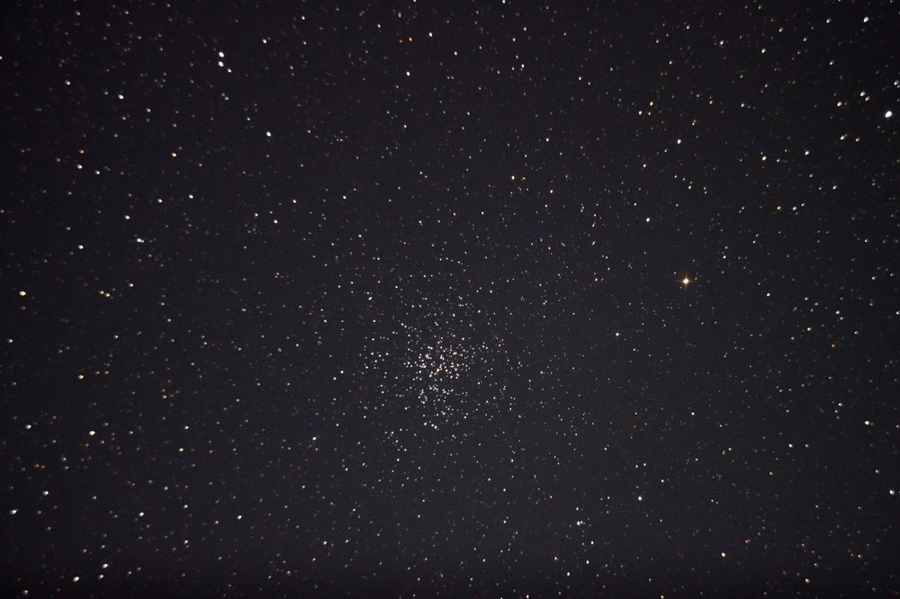

Sur mes photos astro, je ne peux pas faire de poses de plus de 30s, sinon mes étoiles s'ovalisent et s'étirent au delà.
Je précise que ma mise en station est très correcte (faite au Polemaster), objet bien centré à chaque recherche.
Je possède un 200/800 sur AzEQ6. Je suis sur apn eos 500d défiltré et bien sûr, je n'ai pas d'autoguidage.
Je me suis laissé dire qu'avec mon matériel, on pouvait pousser les poses jusqu'à 2mn sans problème...
Qu'en pensez vous ?... De quoi cela peut-il provenir ?
Ci joint une photo traitée avec Siril pour illustrer mes propos.
merci.

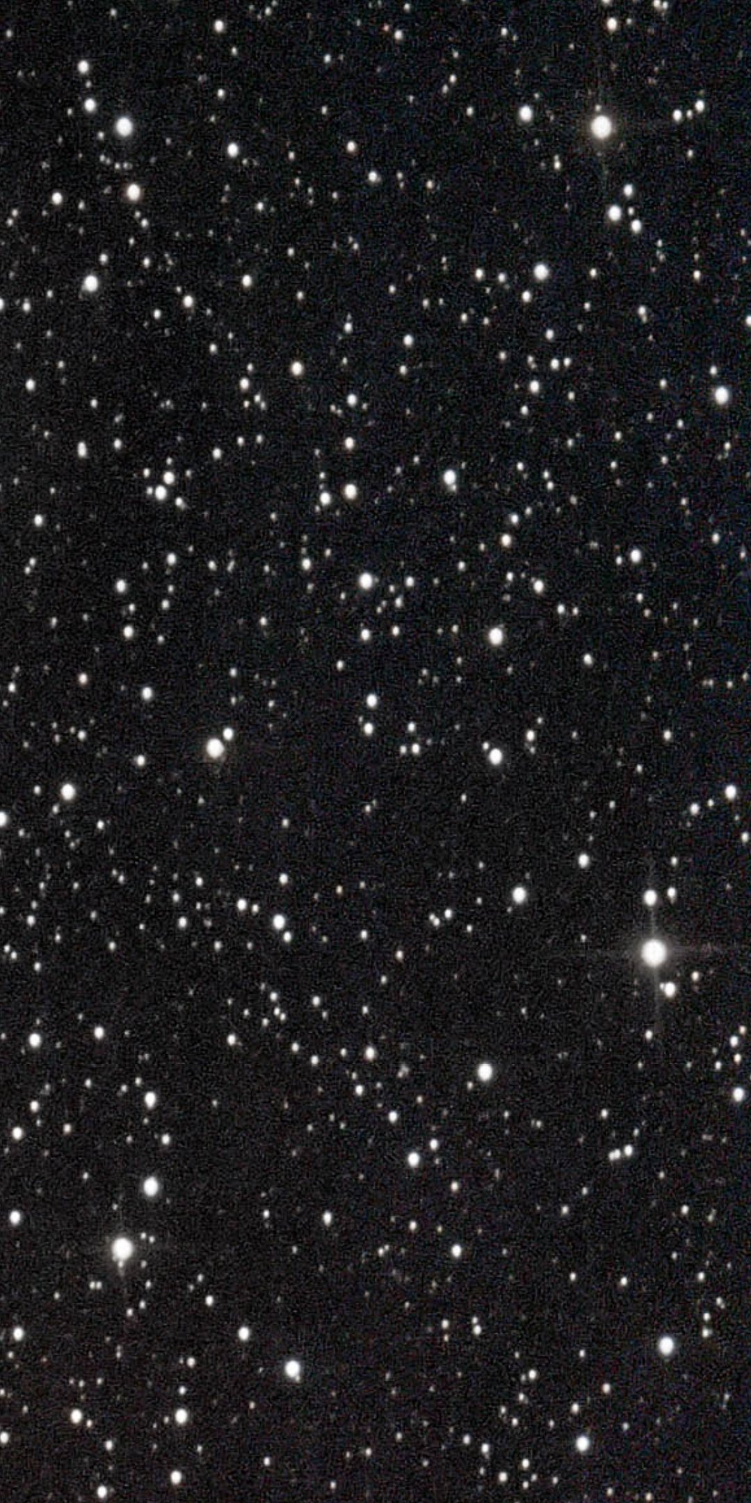

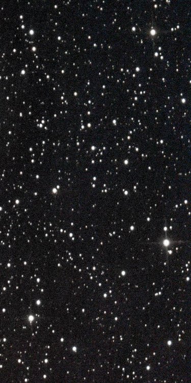

Ta photo est trop petite pour l'on puisse y voir quoi que ce soit... Met plutôt un crop que l'on puisse voir l'image à 100% de sa taille d'acquisition.
Sinon, commence par regarder le sens de l'ovalisation: si c'est allongé en ascension droite => pb de qualité de suivi. Si c'est allongé en déclinaison => pb de mise en station.
Après tout dépend de ton échantillonnage. Tu est à 1.2 "/pix ce qui est très correct au vu de la turbu moyenne en France. Avec cet échantillonnage, il me parait tout à fait normal d'avoir besoin d'autoguidage dès que tu allonge les poses.

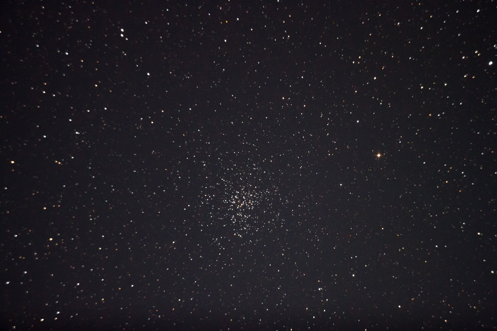

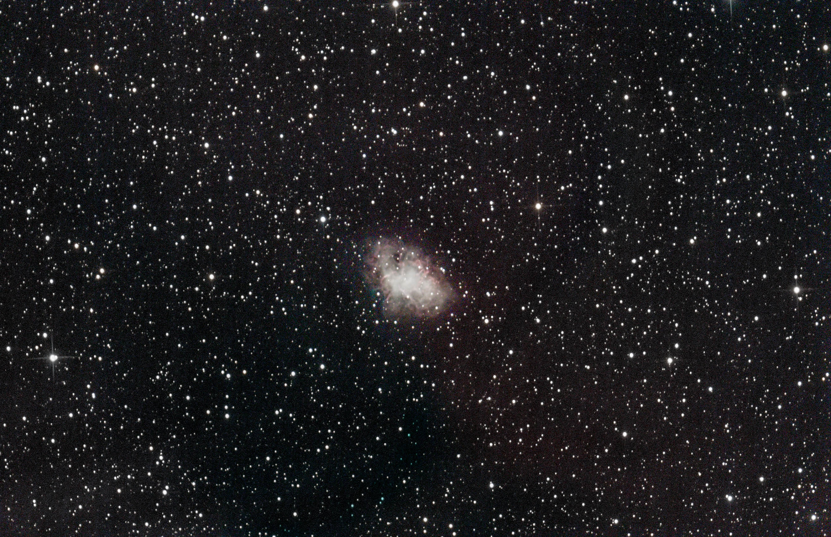

oui un SW fd4... mais avant le correcteur, j'avais de la coma et ça n'a rien à voir maintenant... la coma fait ressembler les étoiles à des comètes dans les angles... ça ne les ovalisent pas ! ...çà ressemble plutot à des gouttes....voir exemple ci-dessous (avant l'achat du correcteur)....sur la photo de M1 les étoiles sont ovalisées sur toute la photo, pas seulement dans les angles...
