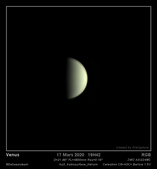

En couleur:
1539652707_Ven_183255_170320_ZWOASI224MC_RGB_AS_P5_lapl4_ap1_web.png.f4e127bd3b298927de2c83207ee30883.png
599211215_Ven_193907_170320_ZWOASI224MC_RGB_AS_P10_lapl6_ap4_web.png.c3ed7e3c9b607f987356ece9fe0149c1.png
410018297_Ven_194237_170320_ZWOASI224MC_RGB_AS_P10_lapl6_ap5_web.png.95bed9909905fececdb89f5d45569514.png

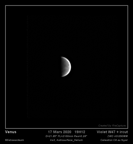

En violet W47 + ircut:
1907404716_Ven_191816_170320_ZWOASI290MM_Violet_47_AS_P10_lapl6_ap5_web.png.eaf6f69632ba278c4f1f0c61831bc4c3.png1991606360_Ven_191816_170320_ZWOASI290MM_Violet_47_AS_P10_lapl6_ap5_webinvert.png.36d18a2ac01a446254cda709b6b8bc61.png
1084368978_Ven_191632_170320_ZWOASI290MM_Violet_47_AS_P15_lapl6_ap1.png.fc55f734cf50cc2cf5ea682dbd478c02.png
1459496457_Ven_191201_170320_ZWOASI290MM_Violet_47_AS_P10_lapl5_ap1_web.png.6829f615706dfc1437aab61c189328b5.png
1086459831_Ven_191031_170320_ZWOASI290MM_Violet_47_AS_P10_lapl5_ap1_web.png.4774c066e7bf401147f0f8d552ce2aba.png

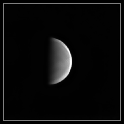

Et enfin en UV365nm:
312115118_Ven_190428_170320_ZWOASI290MM_UV_365nm_AS_P15_lapl5_ap1_web.png.e36400948e2908e9b788610c9c8b38d4.png
1652496796_Ven_184430_170320_ZWOASI290MM_UV_365nm_AS_P10_lapl5_ap1-_web.png.f70a981c1fba693a4501b03d126418ab.png
1812753989_Ven_184430_170320_ZWOASI290MM_UV_365nm_AS_P10_lapl5_ap1-_webinvert.png.8796bb97ce4d433e6ca7169a72be6ebb.png
1957318526_Ven_184110_170320_ZWOASI290MM_UV_365nm_AS_P10_lapl5_ap1_web.png.e7ae7ba69236ca4ac9376b8f0004529a.png
1654367662_Ven_183822_170320_ZWOASI290MM_UV_365nm_AS_P10_lapl5_ap1_web.png.742d9c4fff8583b027e4841ebbf2e359.png

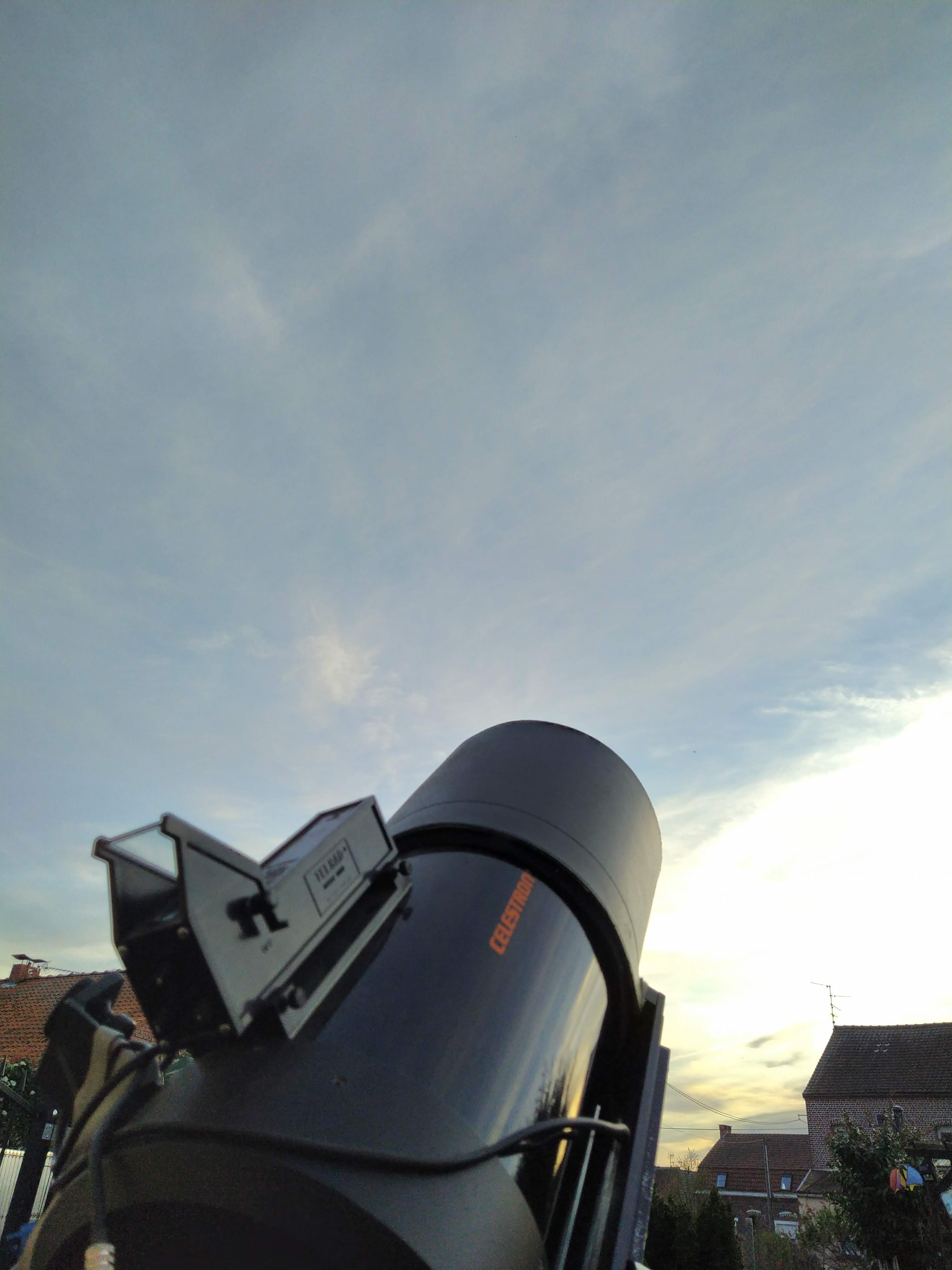

Petite photo d'ambiance:

Oui c'est en ce moment qu'on a le plus de chances pour les images en UV, phase à 55%.
D'ici un mois ce sera déjà plus difficile de sortir les nuages, on se rapprochera trop près du limbe.
