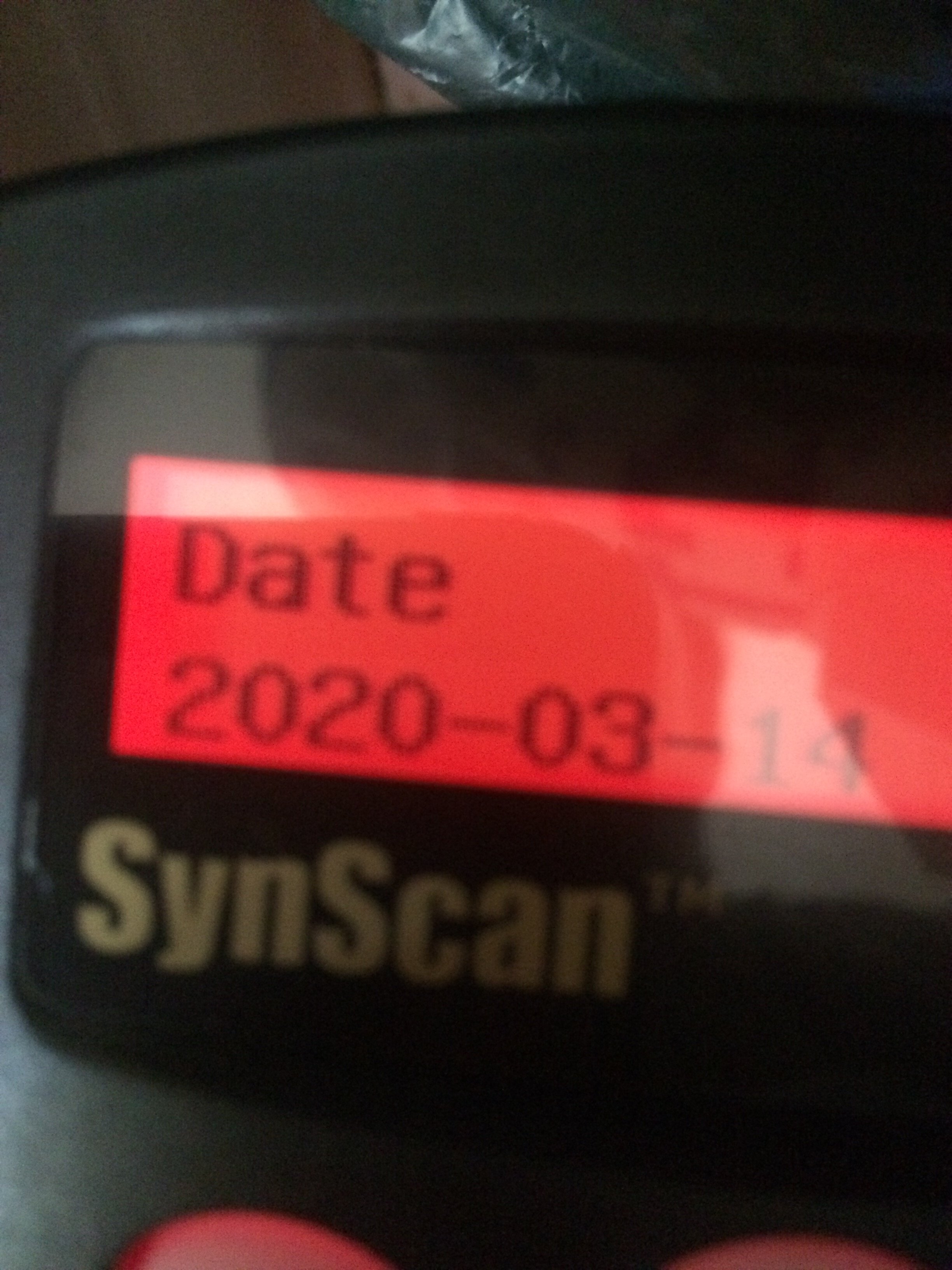

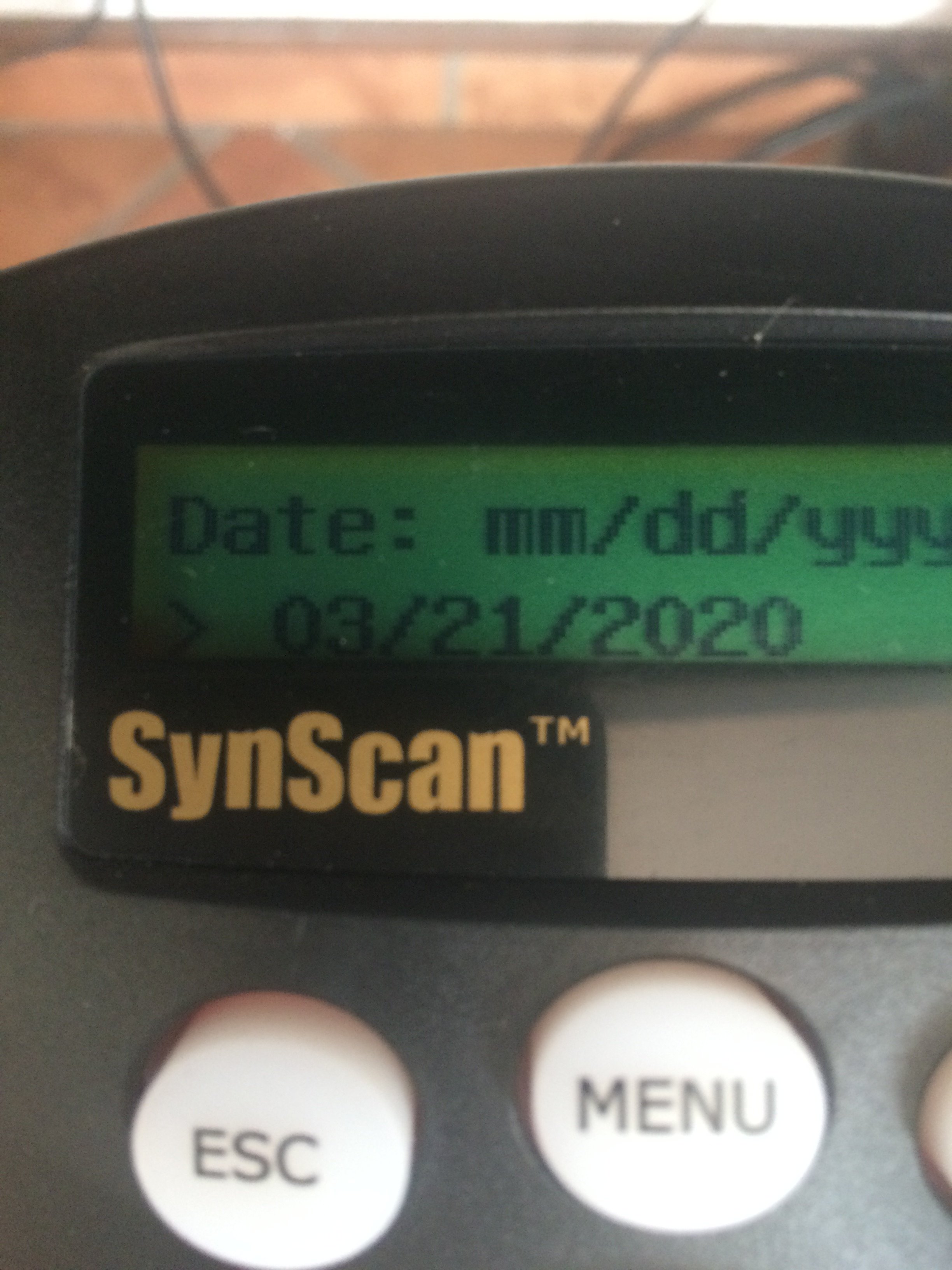

Le soucis est que mon suivi est complet au fraises....je N’ai même pas un suivi approximatif. L’objet sort plus vite du champ que si il n’y est pas ( le suivi).C’est ça qui m’embete. Sachant que j’ai une neq5 que j’ai fai un tit peu de photos Astro et que je suis pas trop mal sur mes mises en station..... pour le coup si j’ai les années en premier mon format date serai lequel ?
AA/mm/jj ou AA/jj/mm?
Pas de choix entre Eq mode et Azimutal.
Modifié par Clidz
il y a 53 minutes, Clidz a dit :
Bizarre les années en premier, c'est pas précisé sur la raquette comme sur ce tuto ?

il y a 22 minutes, Clidz a dit :
Vu qu'il ne devrait pas y avoir la possibilité de rentrer le chiffre 14 pour le mois, le format ci dessus semble être le bon
Il y a 2 heures, jeap a dit :
...Oui c’est vrai....on ne peut pas passer à l´etape suivante si c’est pas tapé de cette façon...

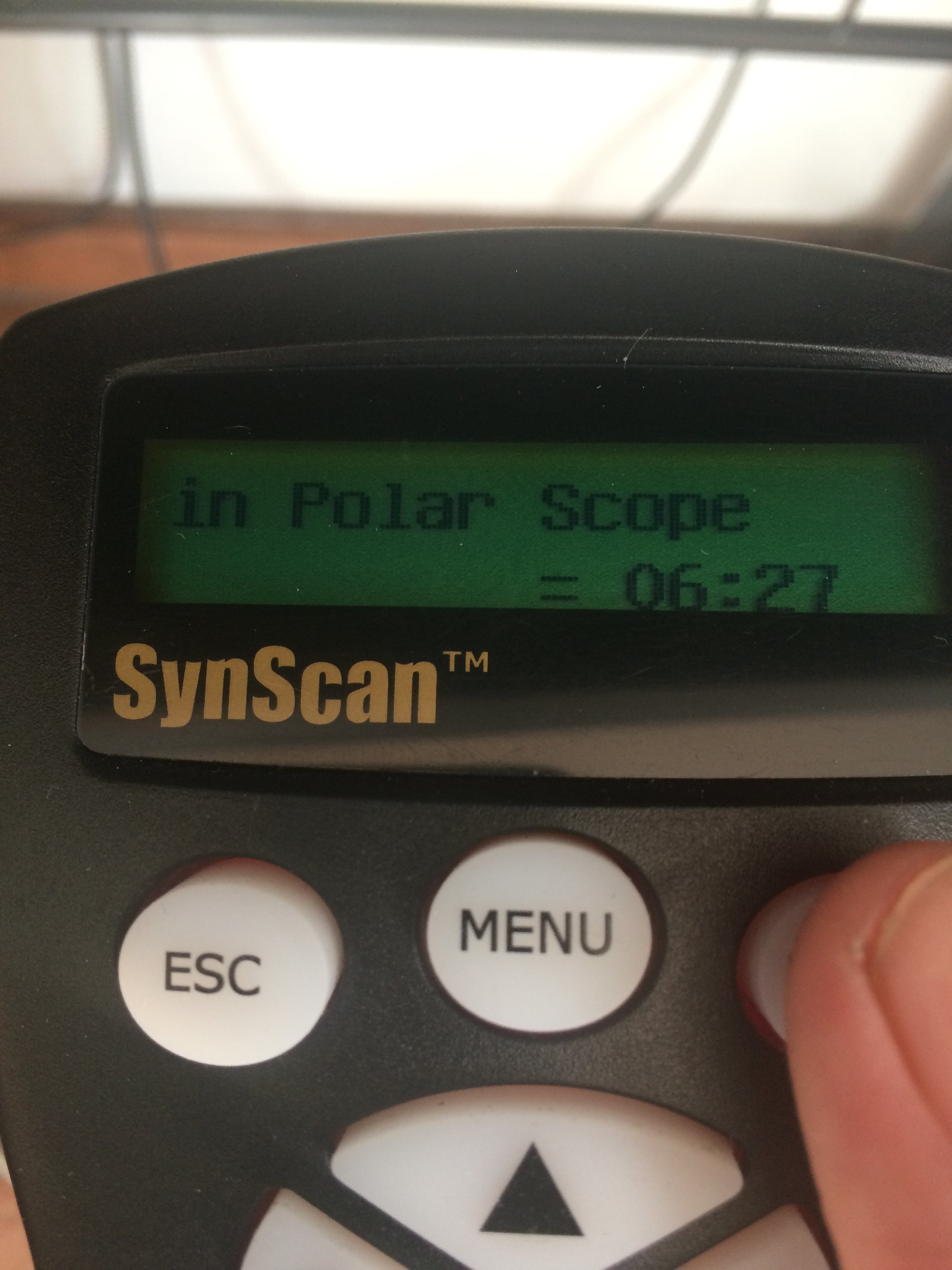

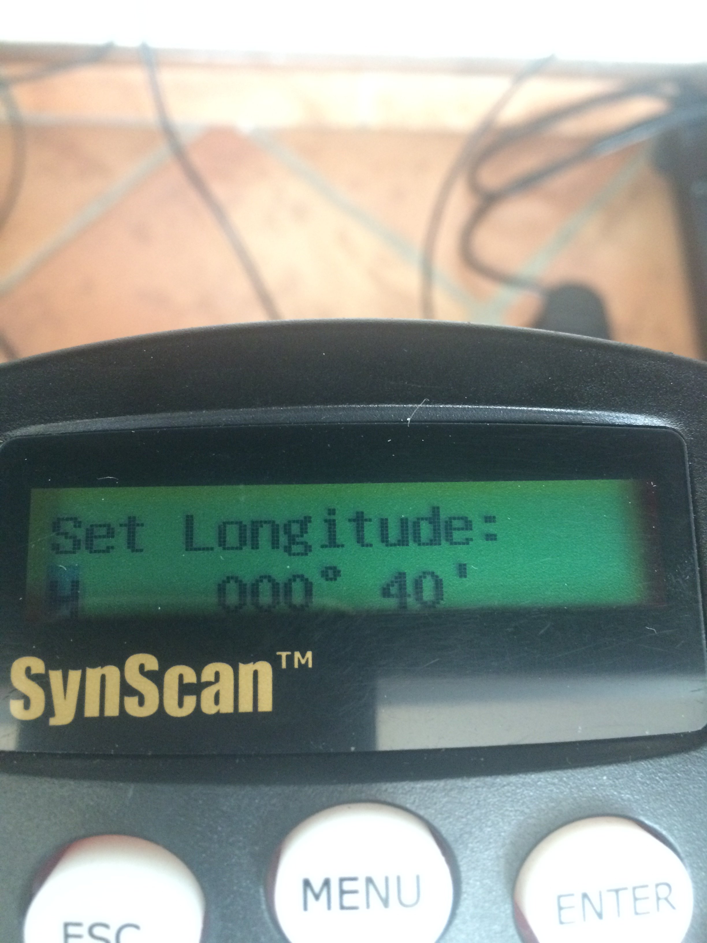

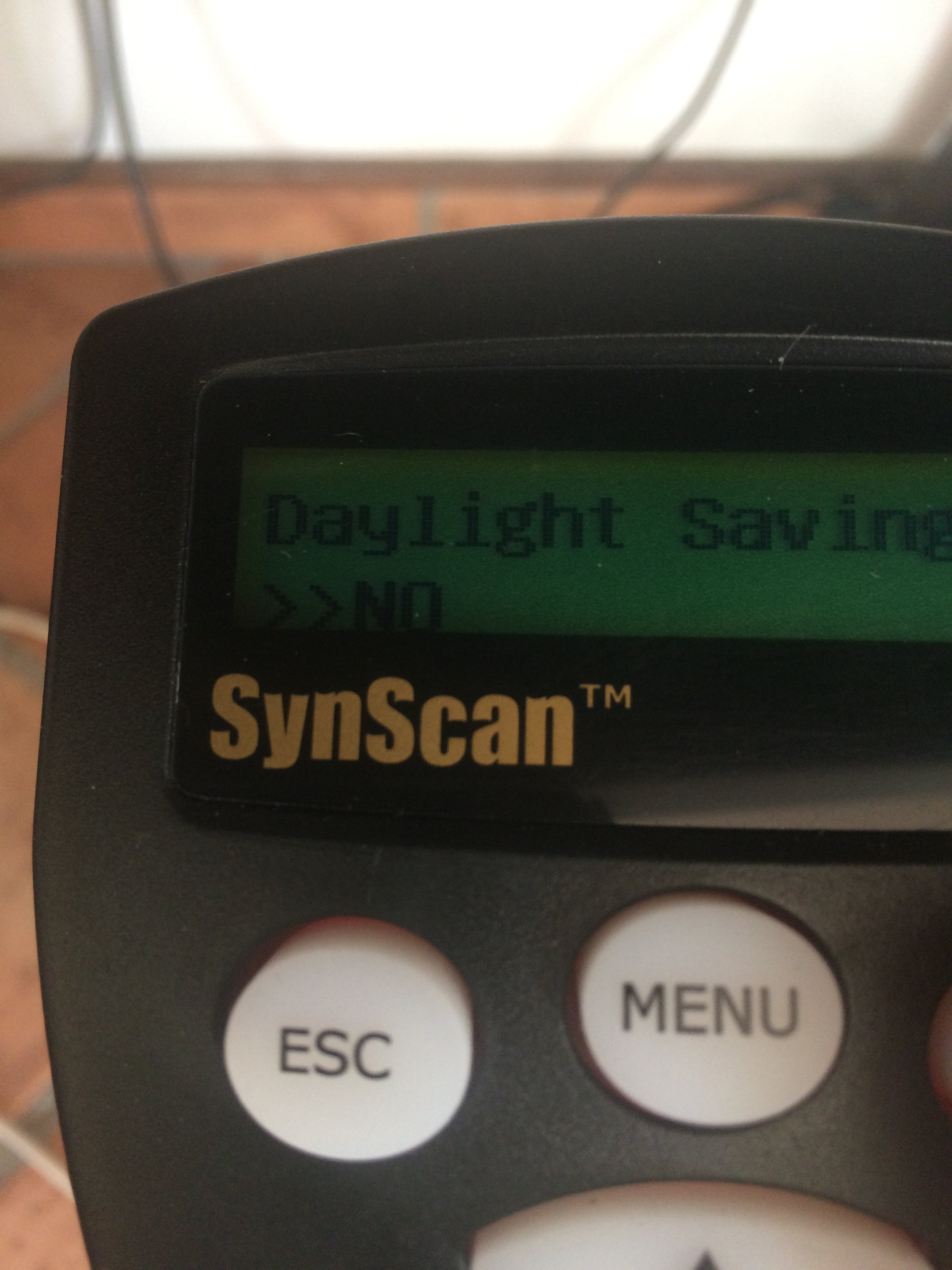

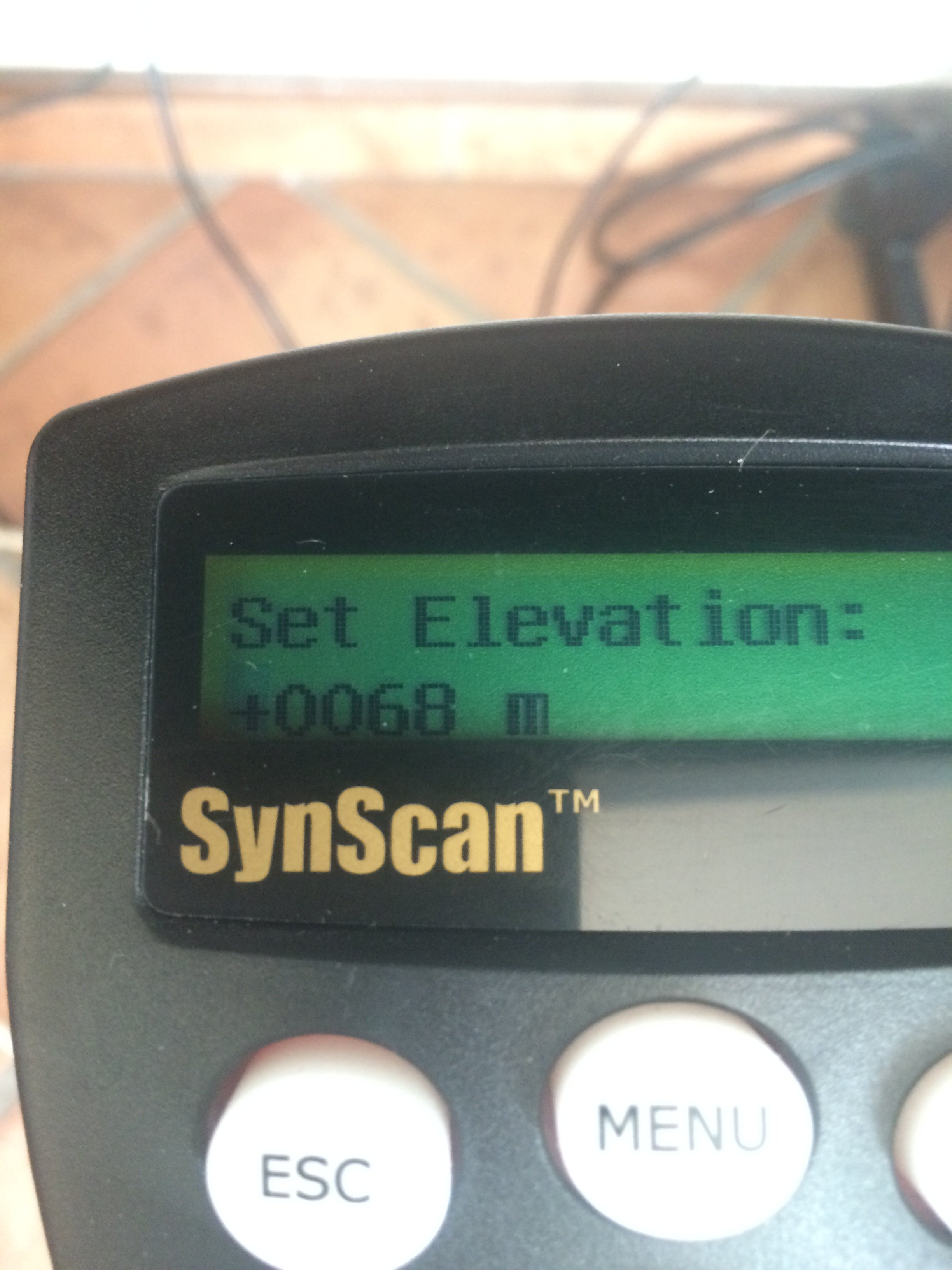

tu devrais nous faire des photos de tes différents  écrans de raquette.
coordonnées
date
heure
suivi

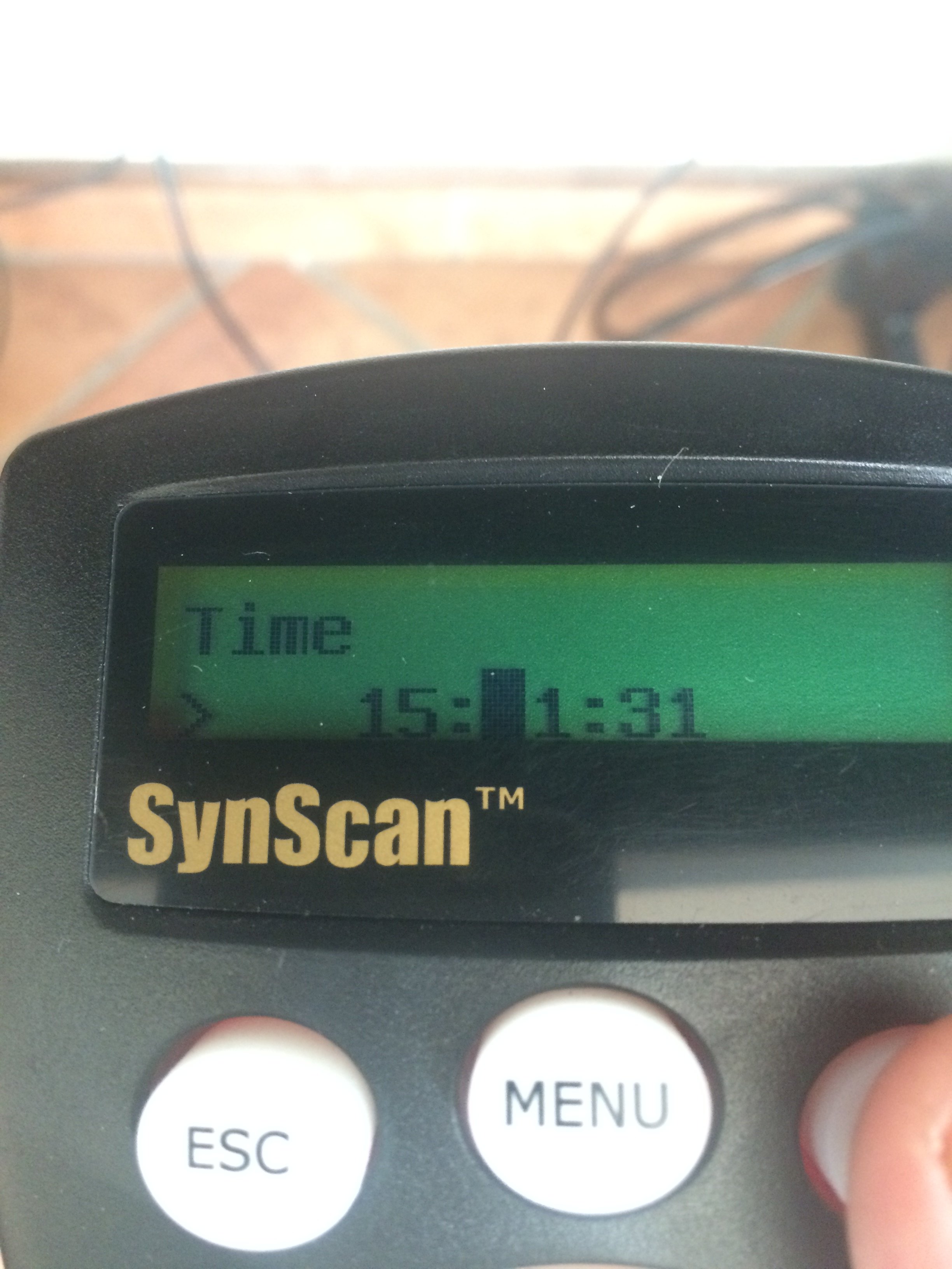

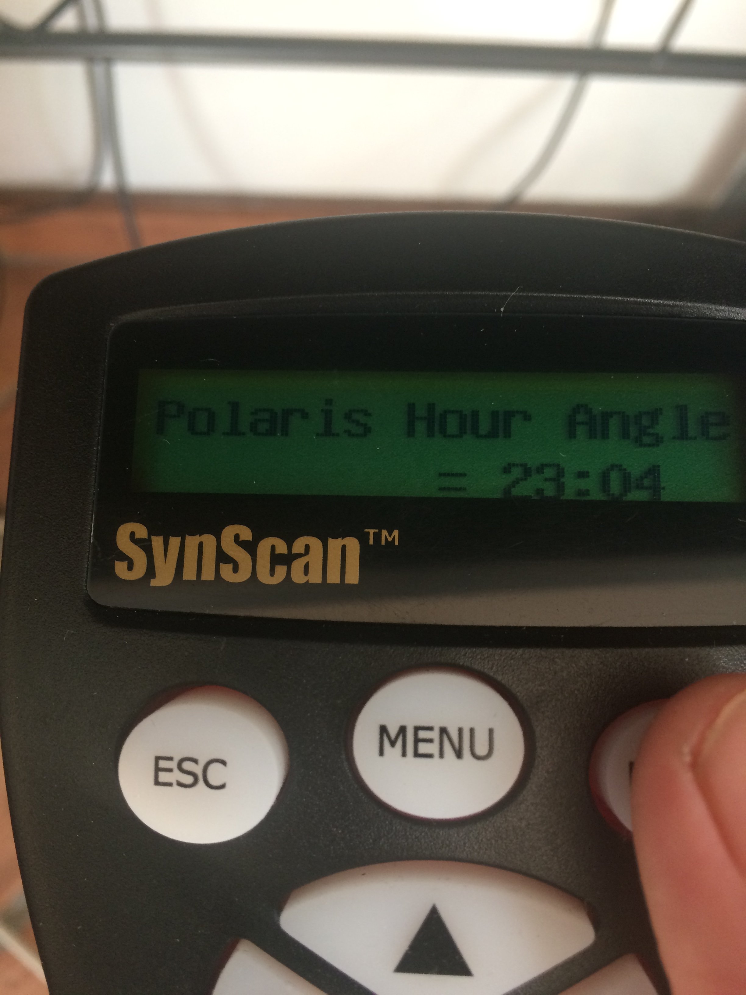

ce qui m'étonne c'est que tu tombe presque bon dans l'alignement et que le suivi sidéral soit à l'envers
0309C662-FC8A-4776-9638-9451092E66A9.thumb.jpeg.069b18f5ee7177bac34561bd39fe67d8.jpegF4767C56-3602-4EE2-8CEC-1C775F1C9A0A.thumb.jpeg.326f04700274aa2285f2fa1e035270da.jpeg5936210F-3487-4933-BC25-8CC57BEF83E6.thumb.jpeg.4c205ccd9b4f762bfad688156dbb75ca.jpeg0A9FAD1C-70FE-412D-8770-199EA6FEA8B3.thumb.jpeg.45eb8dac6b6673ad94de0ac8f67240d0.jpeg8BD460D5-EB6E-45F1-8F6F-8D4446F4DFE0.thumb.jpeg.705c83303ff31641ff8cbadfa4bda884.jpegE9FC7112-B51A-4121-AEB3-965803030606.thumb.jpeg.ab9aeeae5fc62d7aaf89ccbd2cbfc268.jpegAC095B4A-610A-4C47-831B-54719A41BB8B.thumb.jpeg.e675f7b83cae9745ac33bedc54331202.jpeg

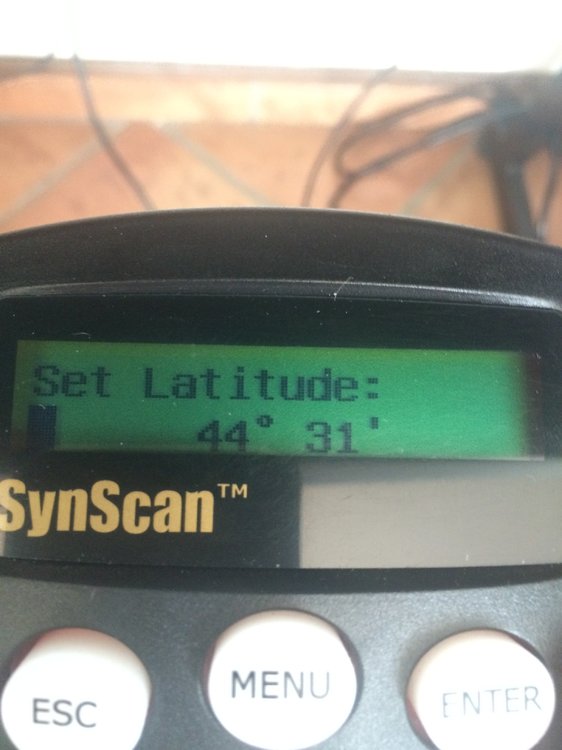

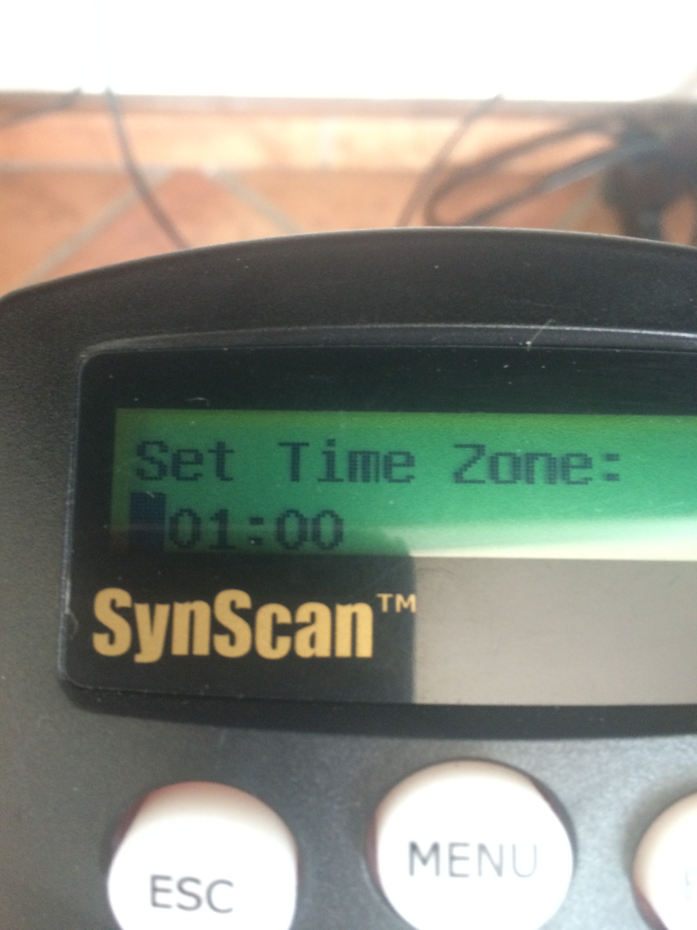

voila les paramètres que je rentres dans ma raquette. Je l’ai mise en Anglais par ce qu’en je m´aperçois que c’est bien plus utilisé.
ppir ce qui est de la latitude c’est Nord (ça à clignoté) et pour Time zone c’est +1h00.

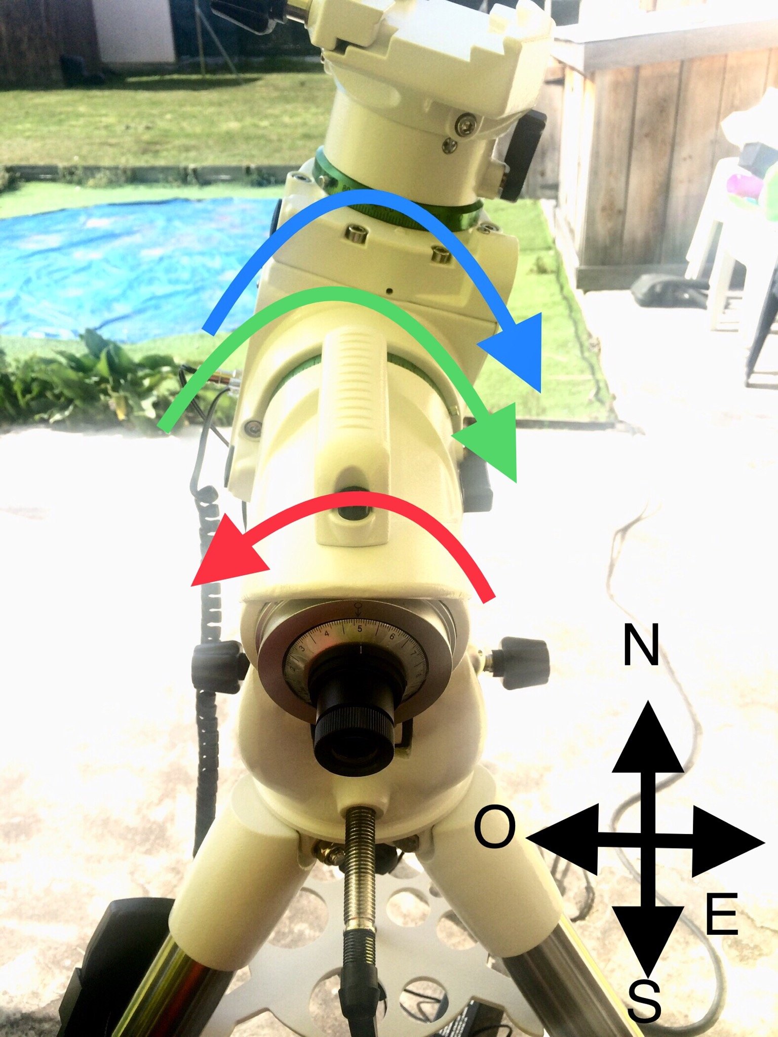

Flèche bleue = suivi sidéral
Rouge = flèche gauche de la raquette
Verte = flèche droite de la raquette
J’en ai profité pour revérifier mon viseur polaire sur l’antenne des voisin et c’est nickel.....
La ou je plante c’est que ça se comporte exactement pareil avec ma raquette ou mon pc via usb direct.... Ça écarte pas mal de défauts. Quand je fais un alignement sur une étoile après avoir validé l’etalonna J’ai un message disant que l’erreur de parallélisme précédente sera conservée
Modifié par Clidz

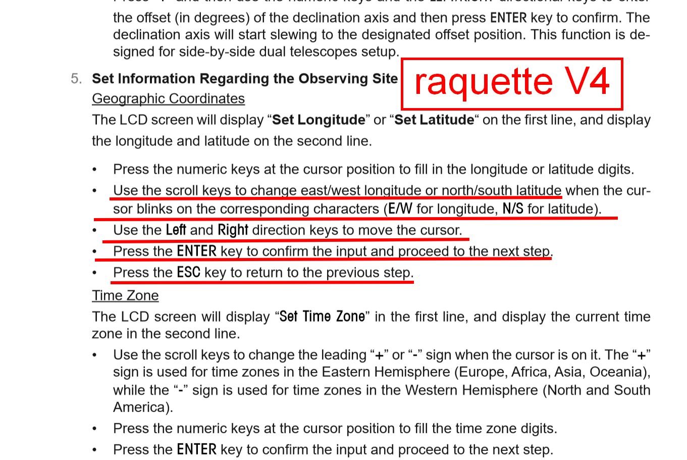

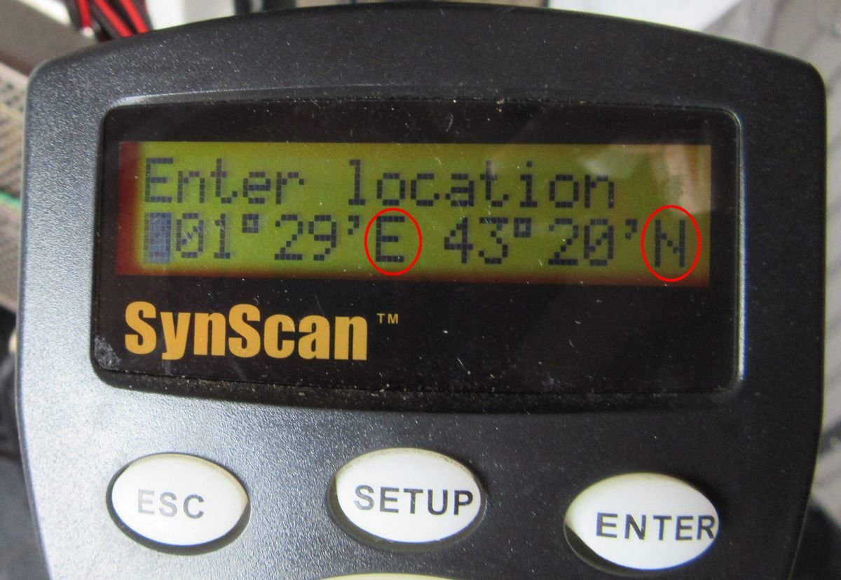

je ne vois pas si ta latitude à une lettre N ou S , en principe quand je saisi la latitude sur ma raquette je peux choisir le N ou S comme longitude le choix E ou W .
je te met une photo
quelle est la version de ta raquette?
Modifié par banjo
Il y a 4 heures, banjo a dit :
je te met une photo
C’est bien Nord que j’ai entré en fait le curseur est clignotant et la photo a été prise pile poil au mauvais moment.....
