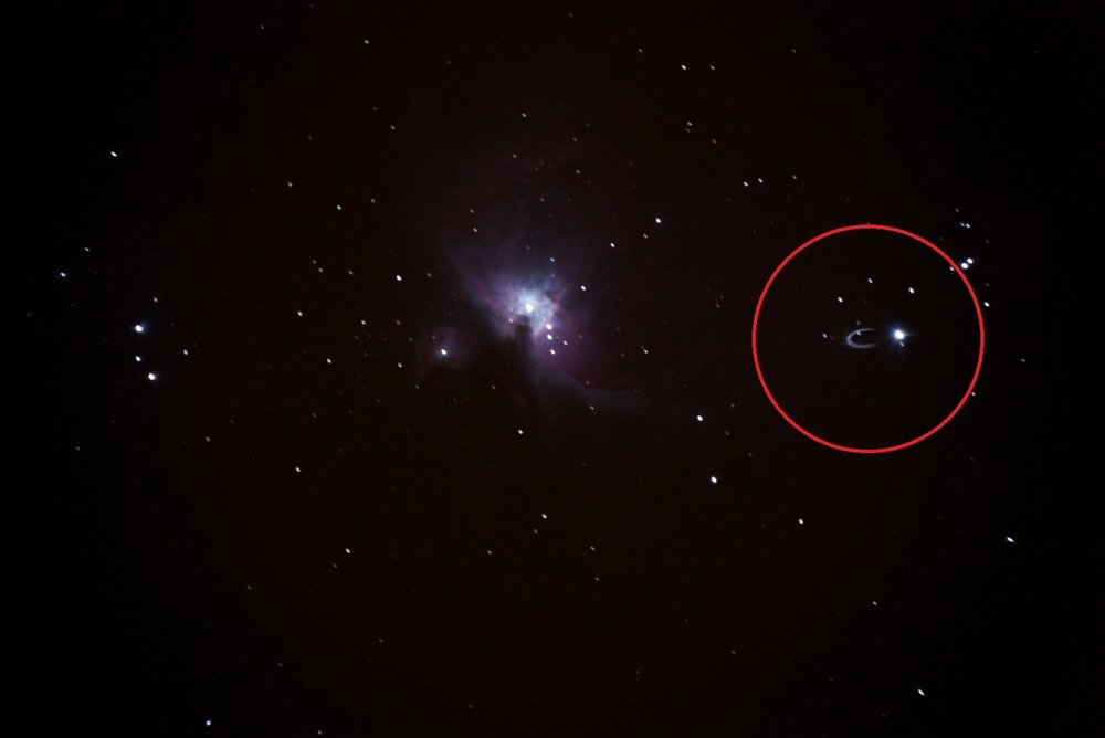

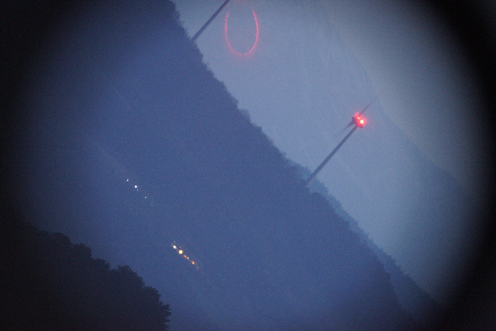

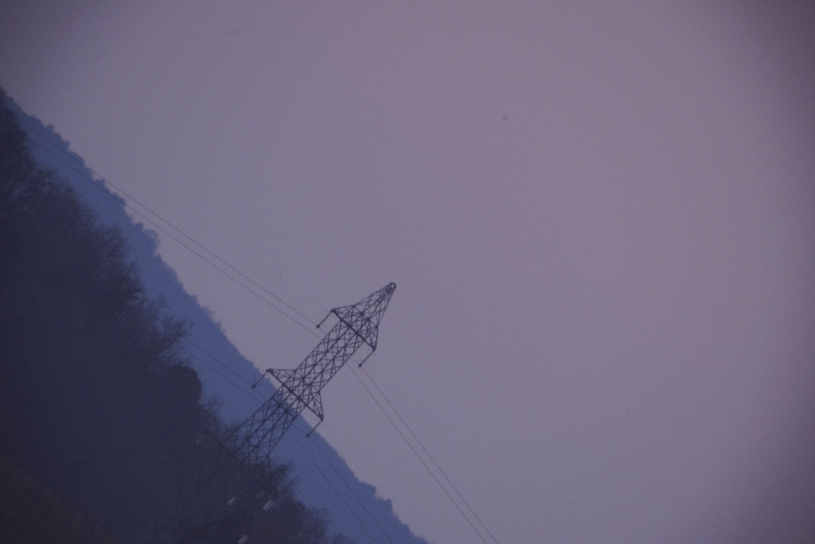

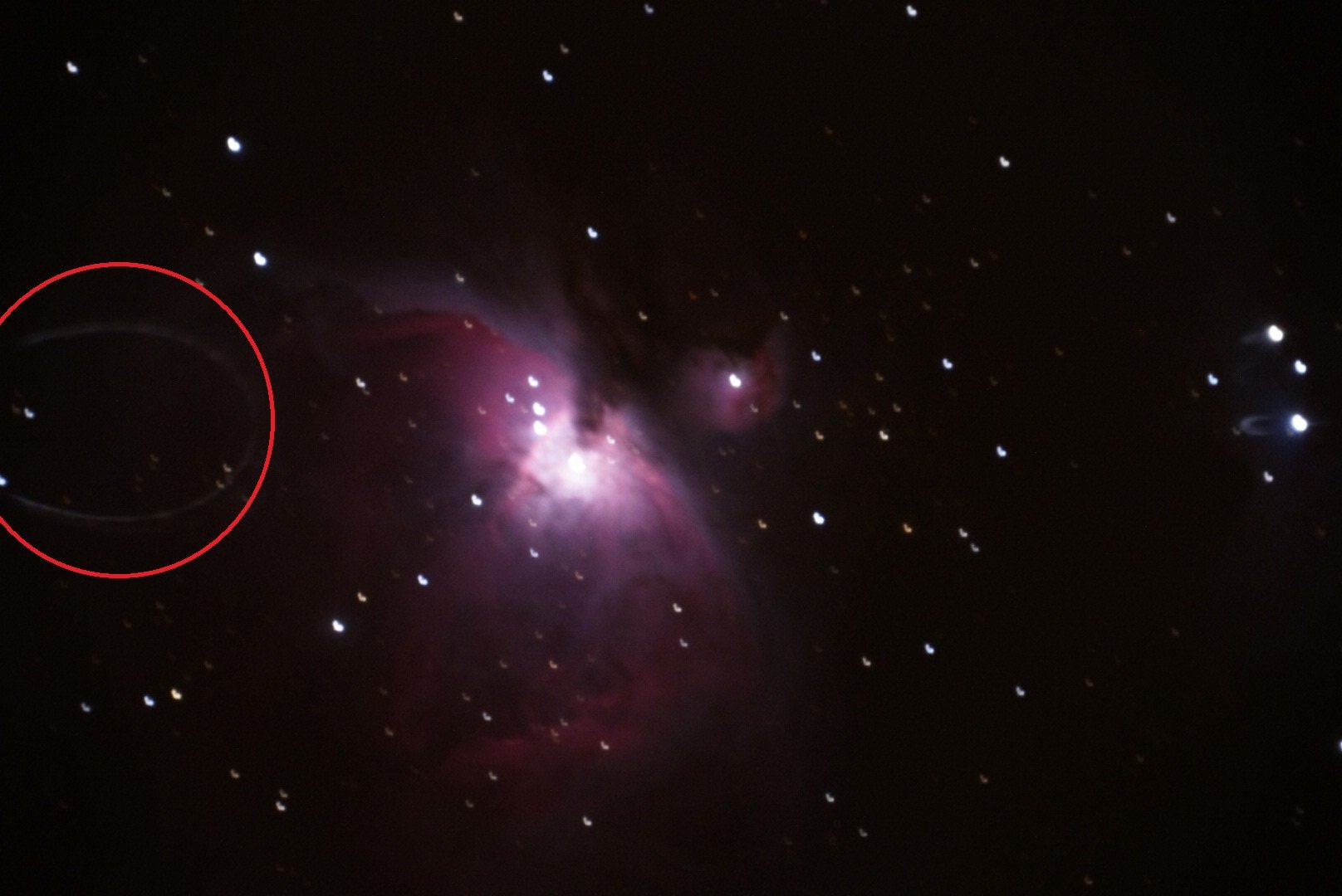

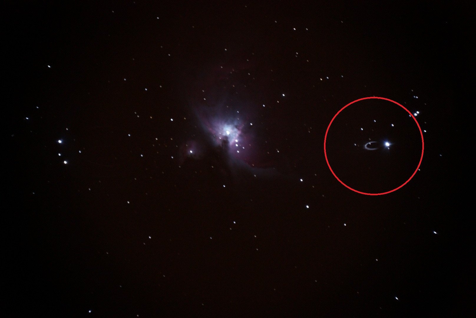

Bonjour, j'ai fait quelques essais de champ sur 2 soirées avec un MAK102 neuf strictement d'origine. J'ai constaté 2 problèmes sur les captures :
1) La MAP en AP s'avère très chatouilleuse et jamais parfaite même en réglant plus que soigneusement le bouton adhoc. En essai pendant le crépuscule la MAP semble par contre tout à fait correcte.
2) Des auréoles ovales apparaissent sur les bords de l'image, visibles également en diurne ; sur l'exemple n°3 (éolienne de gauche, plein format) le halo est même situé sur le petit côté de l'image
3) Vignettage notable en format APS-C (photo n°. 2) et ENORME vignettage sur un plein format (photo n°. 3
Je joins quelques exemples. Je ne suis pas spécialiste en MAK, je n'ai jamais eu de problème équivalent  en Newton, Lulu et objectif APN
Mes ennuis sont peut-être dus à l'étroitesse du chemin optique des MAK en sortie (le tube d'adaptation PO devant faire dans les 32mm) ? Par ailleurs j'ai cru comprendre que les tubes MAK n'avaient en général pas besoin de collimation mais j'avoue n'avoir pas vérifié ce point.
Ne faites pas trop attention à la qualité du suivi, le ciel ayant été complètement voilé au Nord => pas de Polaire => MES "à l'estime". De toute façon avec de tels défauts sur les images il n'est pas très utile de peaufiner la MES ;)
Merci pour vos idées / conseils,
Jm
PS. Je pense à un truc : idiot que je suis, je n'ai pas pensé à regarder dans mon tube, si ça tombe il y a un obstacle dans le chemin optique ! Je vérifierai ça demain.
Après vérification les 2 halos sur les bords de l'image sont causés par les 2 vis de fixation du porte-oculaires, beaucoup trop longues ; elles empiètent largement sur un chemin optique déjà rikiki (21mm). Avec un PO installé tout va bien mais sans PO (bague T2) il ne faut pas les visser du tout en fait. Problème réglé.
Pour les problèmes de MAP je vais adapter un Bahtinov sur ce tube, peut-être que les vis du PO avaient aussi un effet pervers dans ce domaine ?

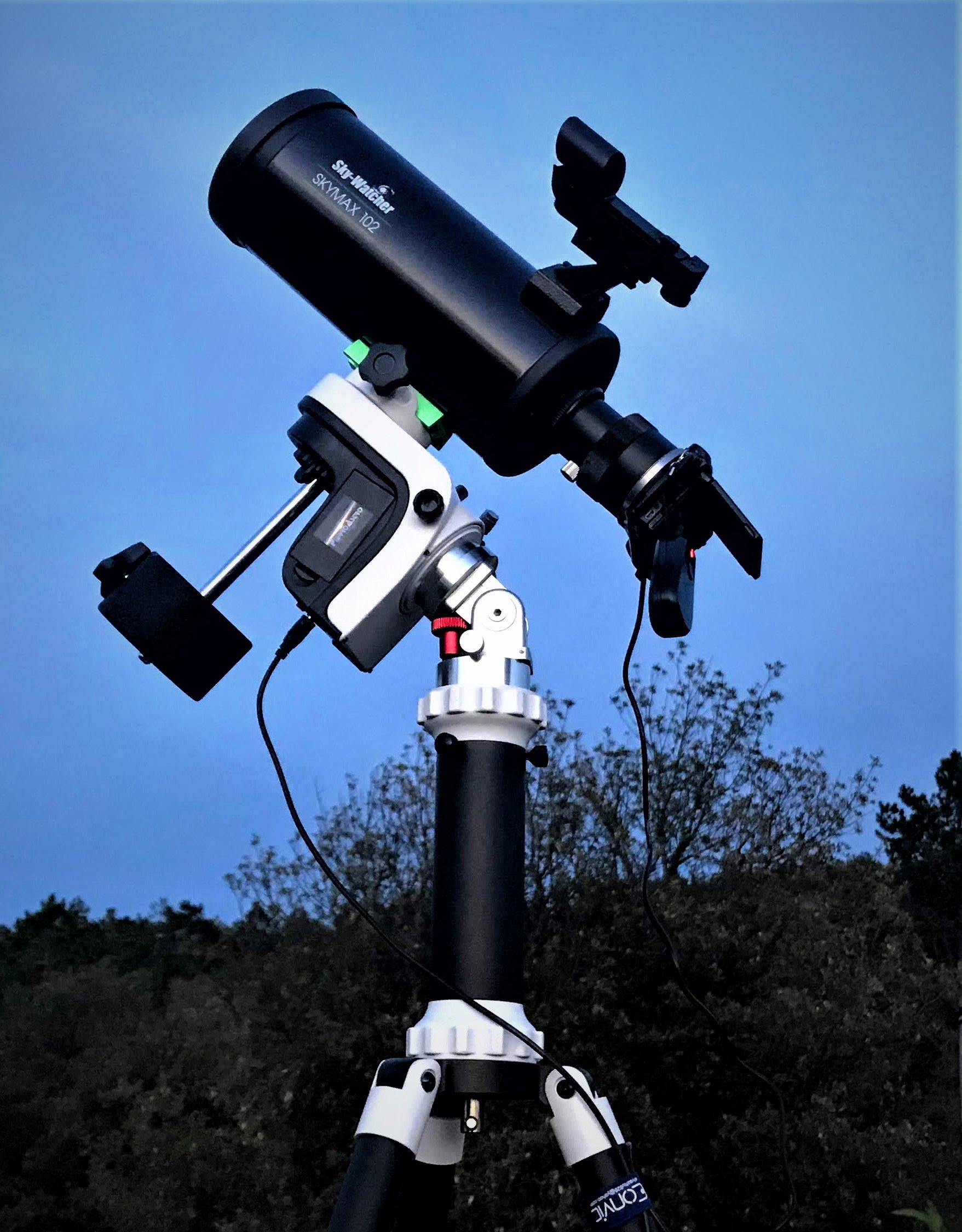

Non j'utilise simplement l'adaptateur T2 fourni avec le MAK pour visser l'APN, je ne fais pas du tout de visuel. Ce qui m'enquiquine est que le diamètre de la sortie optique du tube fait 21mm alors que l'entrée de l'APN fait 32x22mm. Donc ça vignette pas mal et je ne vois pas bien comment agir sur ce paramètre sauf à forcer sur les flats ou corriger en Post-Production.
73's  Jean Marie
Ouï la sortie du tube étant en DN inférieur à l apn celà vignette
Reste les flats ou passer avec une cam qui elle est plus petite en terme de diamètre nominal
