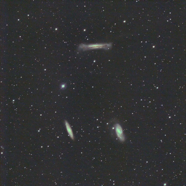

Et le triplet du Lion, cette fois-ci "seulement" 200 poses de 15s, on peut dire qu'il y a du potentiel !
Pourquoi seulement 200 poses ? Tout simplement pcq j'ai un problème de traitement avec PixInsight lorsqu'il y a trop de pauses, ça prend trop de RAM et malgré mes 32Go, ça crash... Je ne peux pas trop non plus augmenter la durée de pause pour réduire le nombre de pauses, au risque de cramer les coeurs et couleurs (vous voyez déja le résultat avec seulement 15s...). Bref je me demande si je ne vais pas devoir traiter par "lots" (intégration par centaine d'images, puis intégration des images intégrées, ça se fait ?).

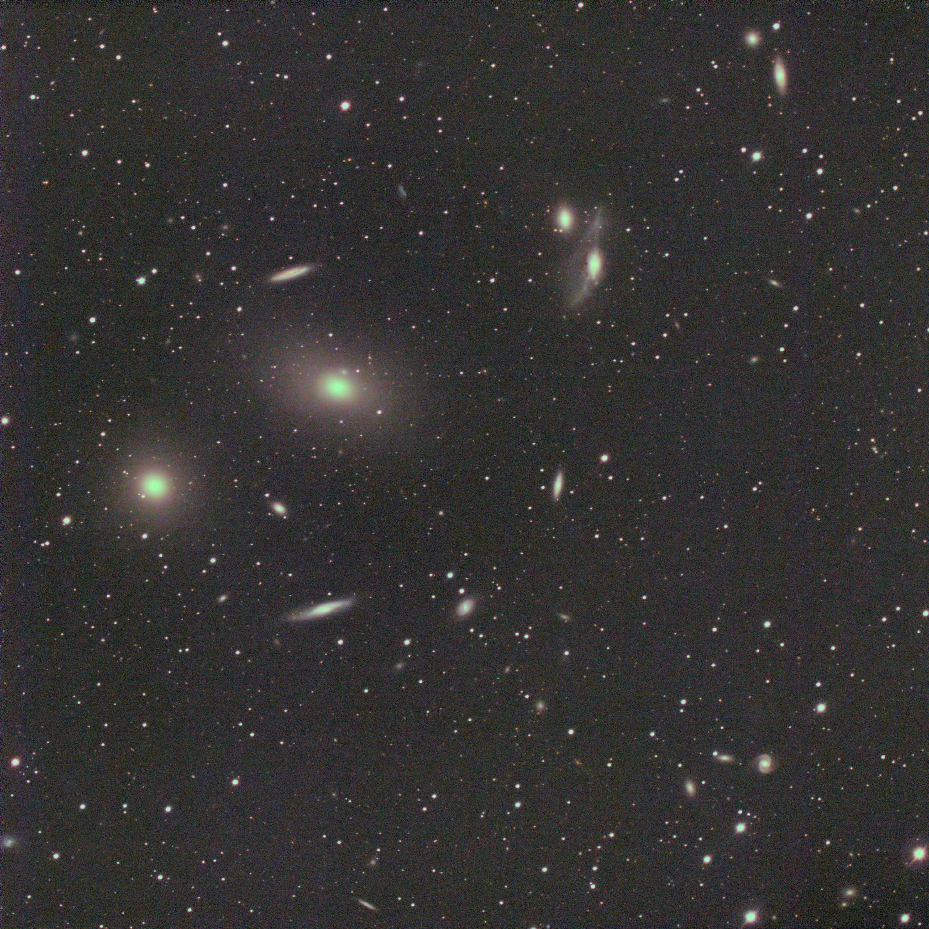

Edit: ajout de l'amas de la Vierge, traité très rapidement. Pareil, 200 pauses de 15s

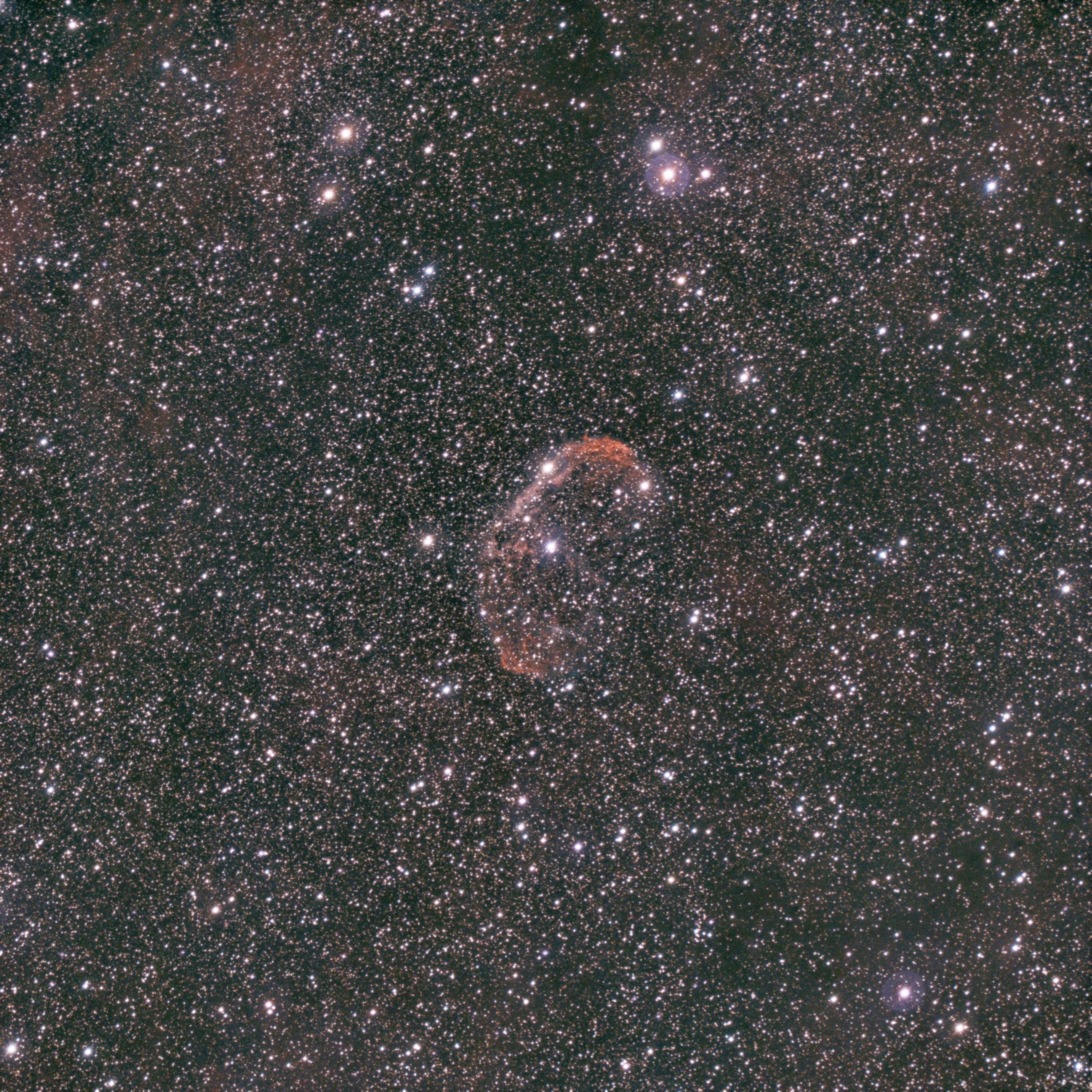

Nebuleuse du Croissant, 200 pauses de 30s:

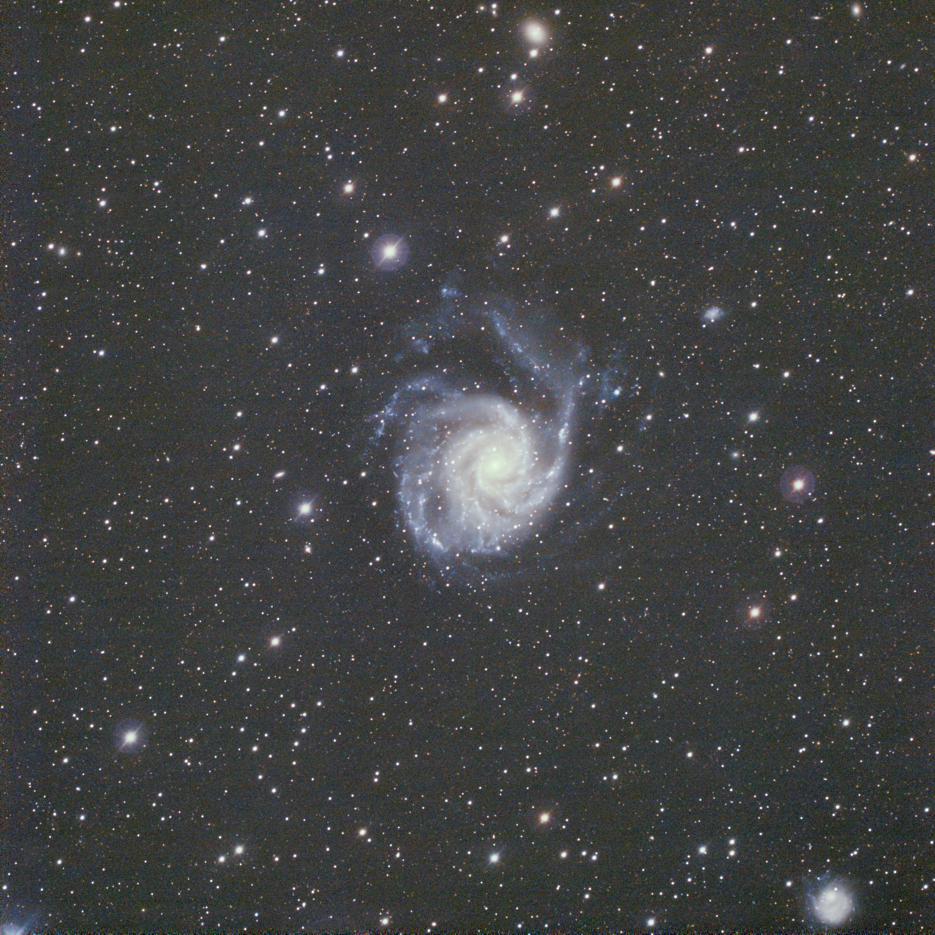

J'en rajoute une, 240 pauses de 30s cette fois, sur M101:
Finalement dans le traitement, c'est toujours la phase d'extraction du fond qui me pose le plus de pbs. Je note quand même qu'avec cette cam, mes photos ont une tendance à tirer vers le bleu, plus qu'avec la QHY8L.

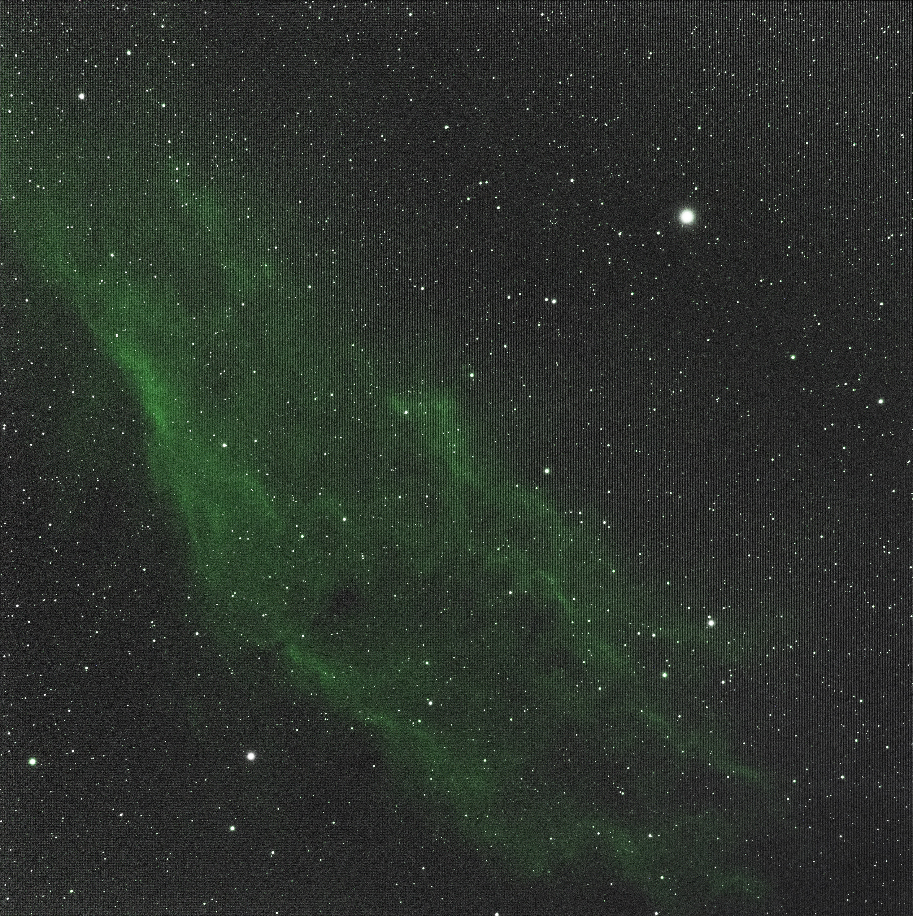

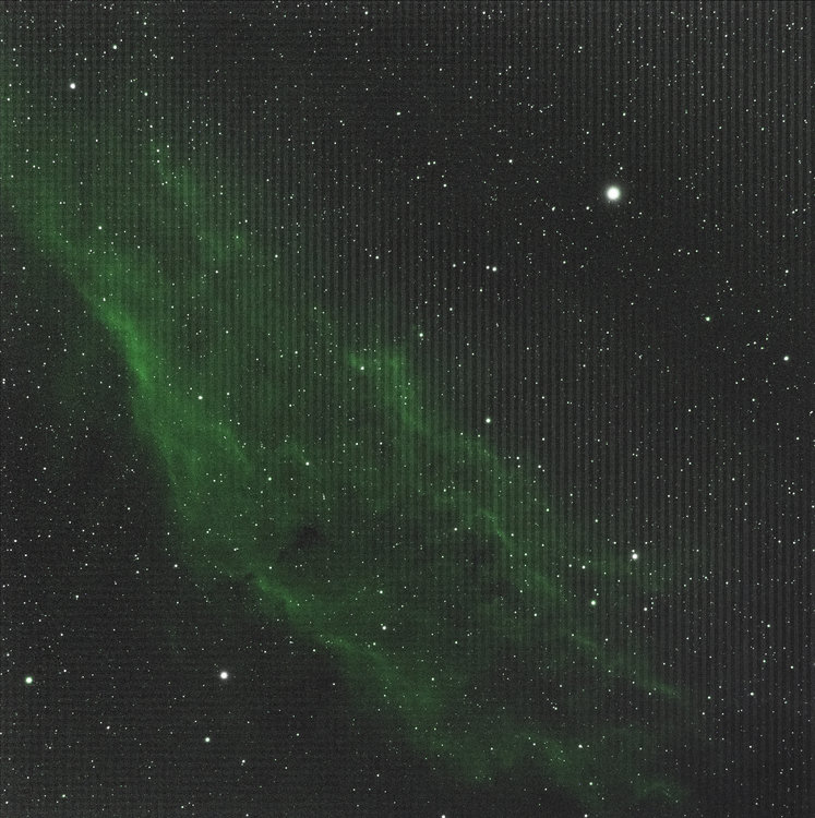

Salut Petitprost,
donc j'ai fait un test hier sur la nébuleuse California et ça va, ça fait bien ressortir la nébuleuse du fond du ciel !
par contre j'ai un gros soucis! je sait pas si ça viens du filtre, mais il n'y à que la couche verte avec ma asi533  😶
pas de rouge ni de bleu que du vert et quand je fait un retrait du bruit vert dans Siril la photo deviens noir et blanc. et exactement la même sur la rosette toute verte!

salut, bon je pense avoir régler le problème d'image verte avec la ASI533. en fait, ça venais du logiciel de capture que j'utilisais, ASI image et ASIcap!
c'était vert avec le filtre CLS et le Duo-Band.

salut, et bien malheureusement tout à été de travers! j'ai eu que 4 poses de 3 minutes, des passage nuageux sont venu achever les prise de vues et le résultat n'est pas montrable en public 🤫 "deja que ma california verte c'était osé" en tout cas j'ai retrouvé les couleurs normal c'etait bien le logiciel ASI IMAGE qui me faisait des image toute verte.
