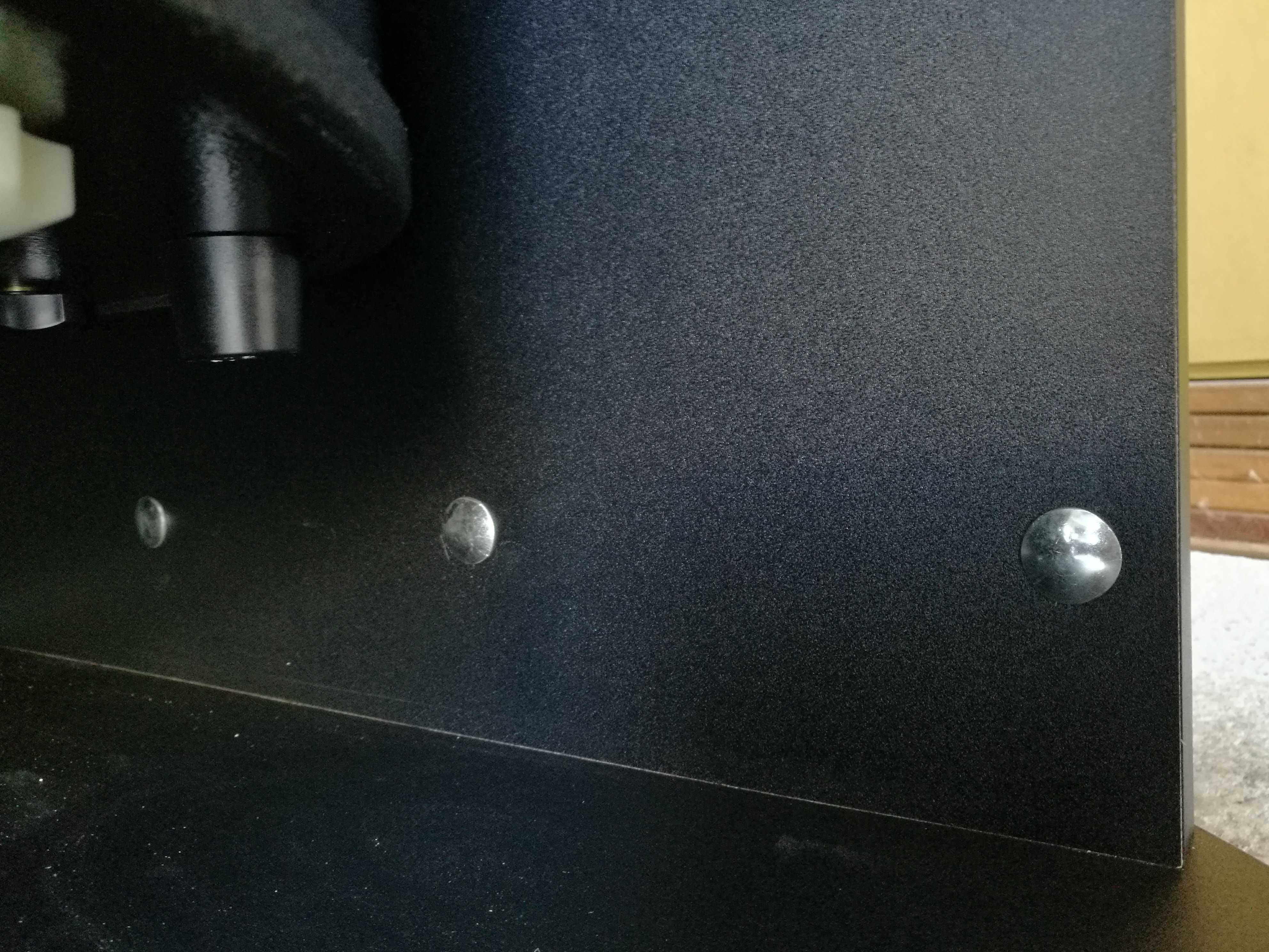

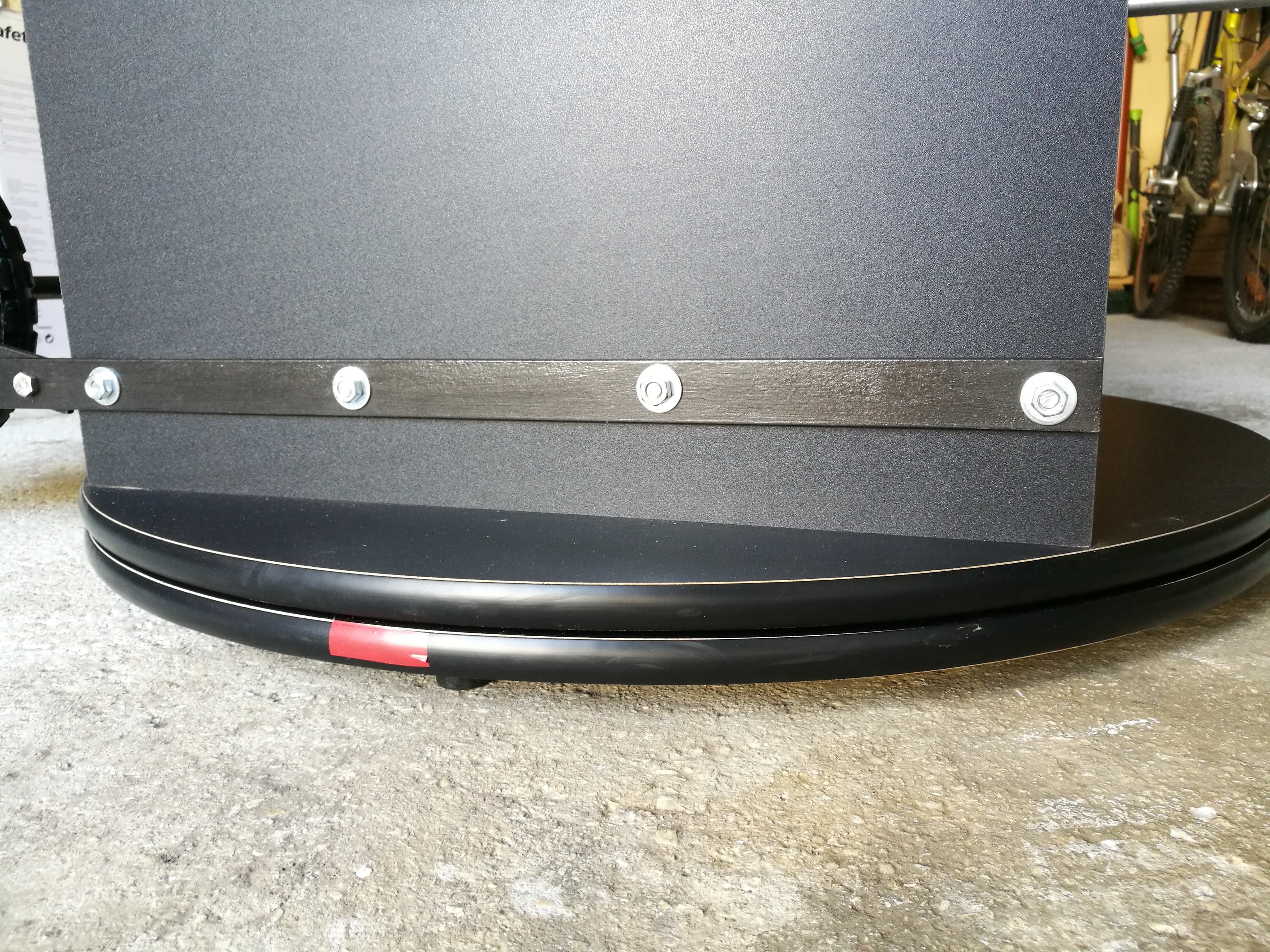

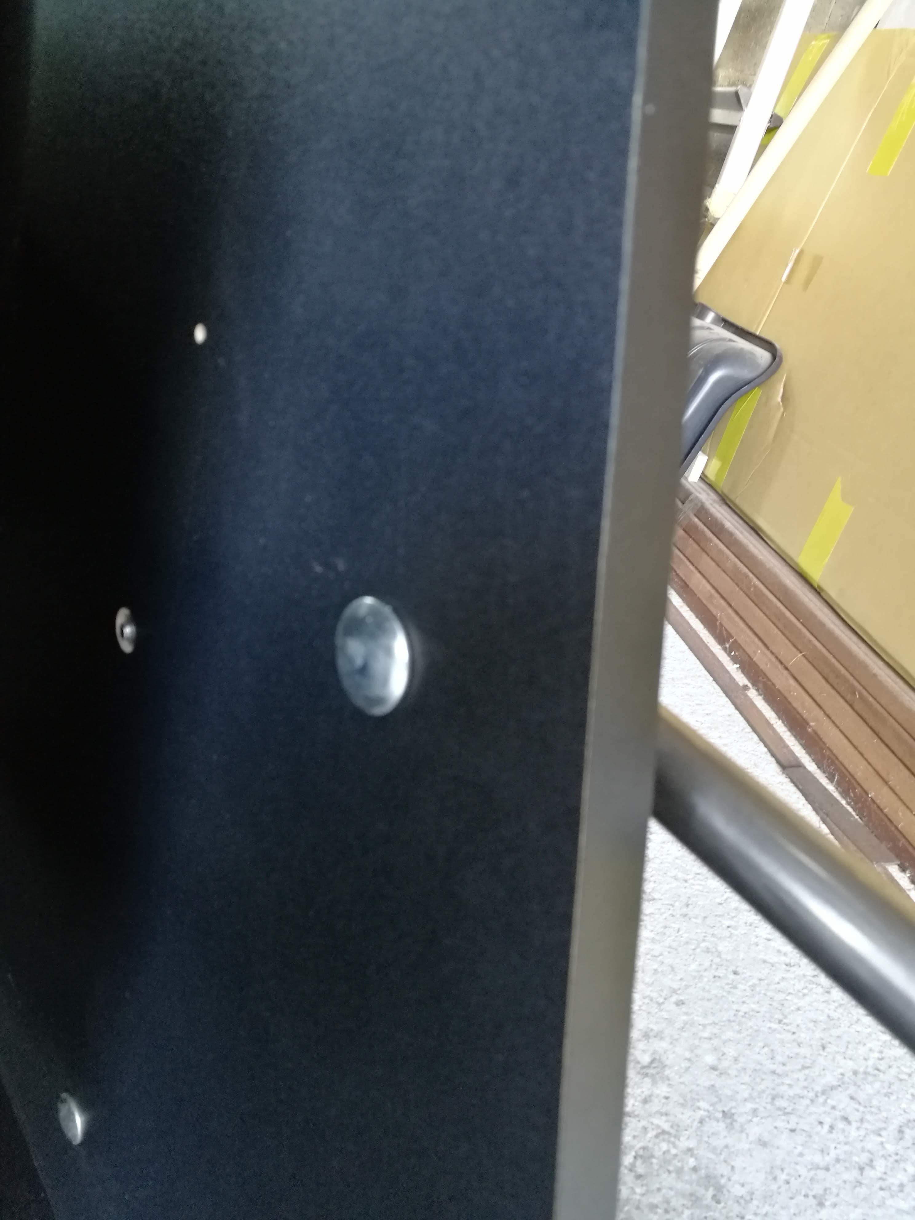

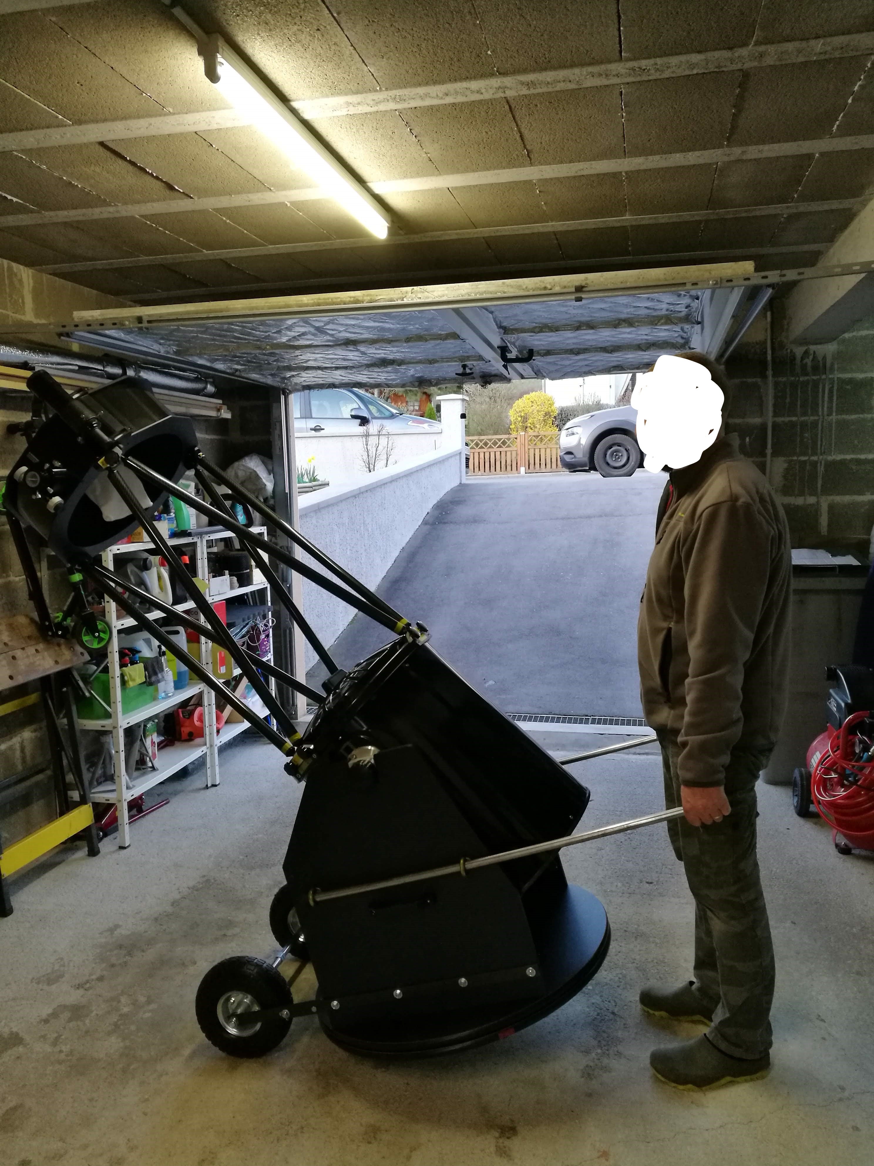

Semaine de bricolage et histoire de partager en période de confinement voici ma brouette Dobson.
Je me suis inspiré d'un modèle que j'ai vu sur le net.
Voici ce que j'ai utilisé comme matériel:

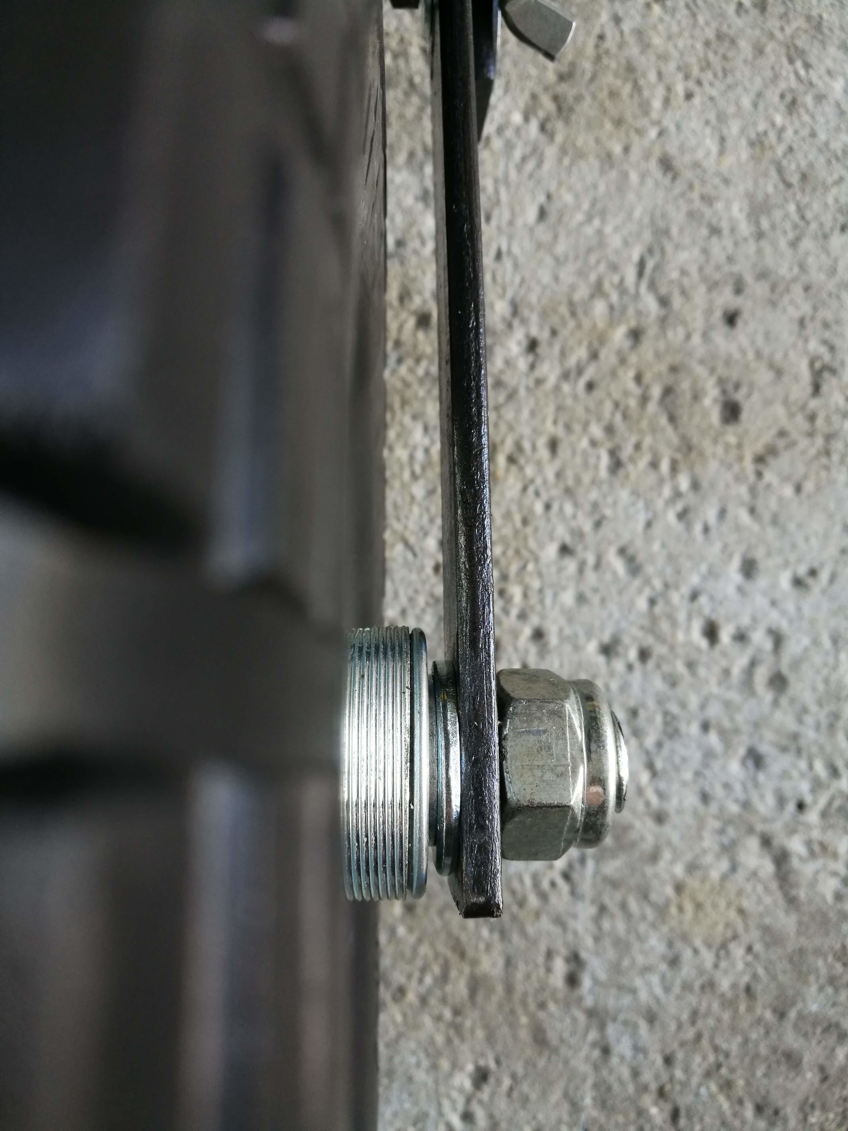

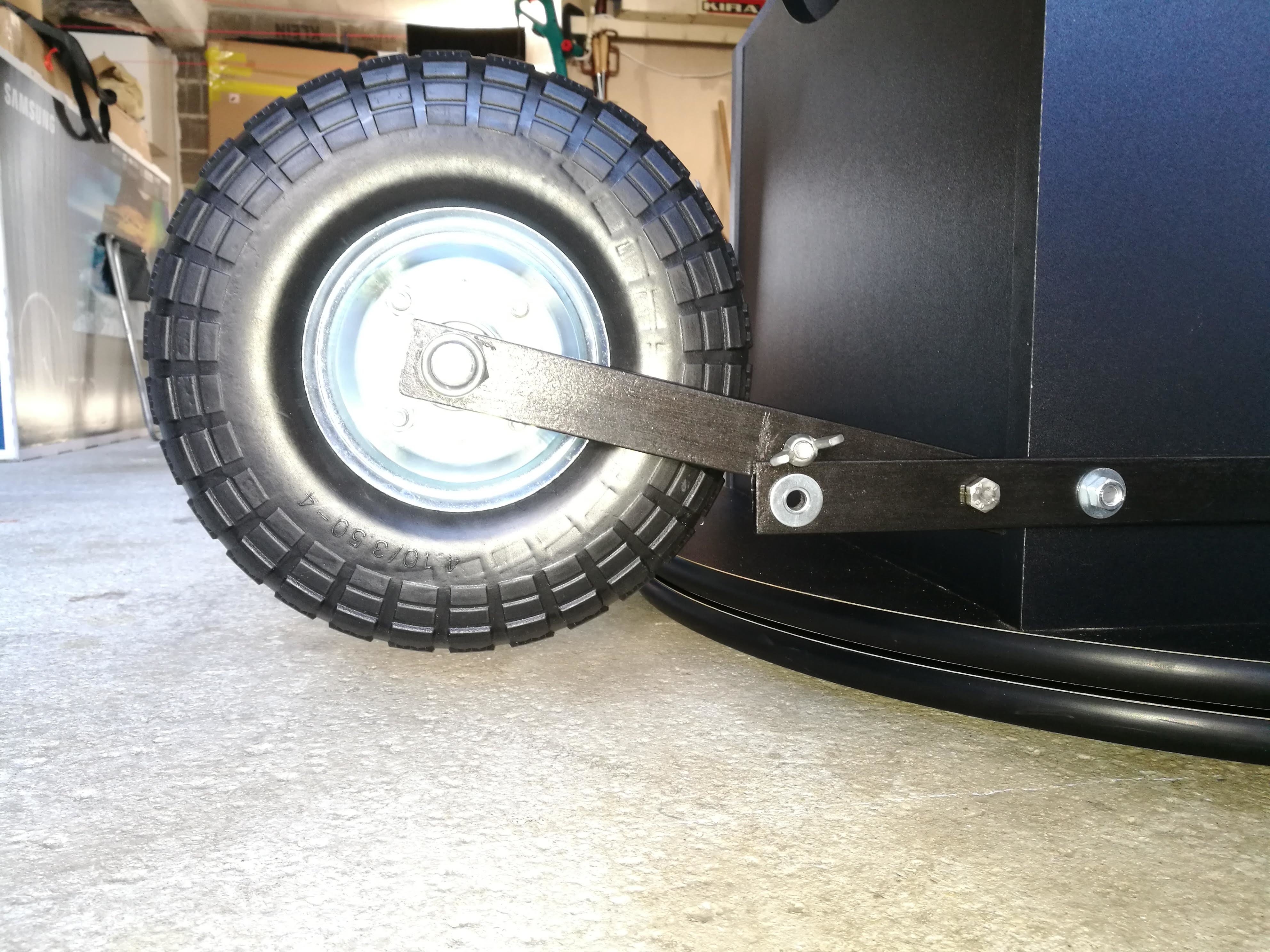

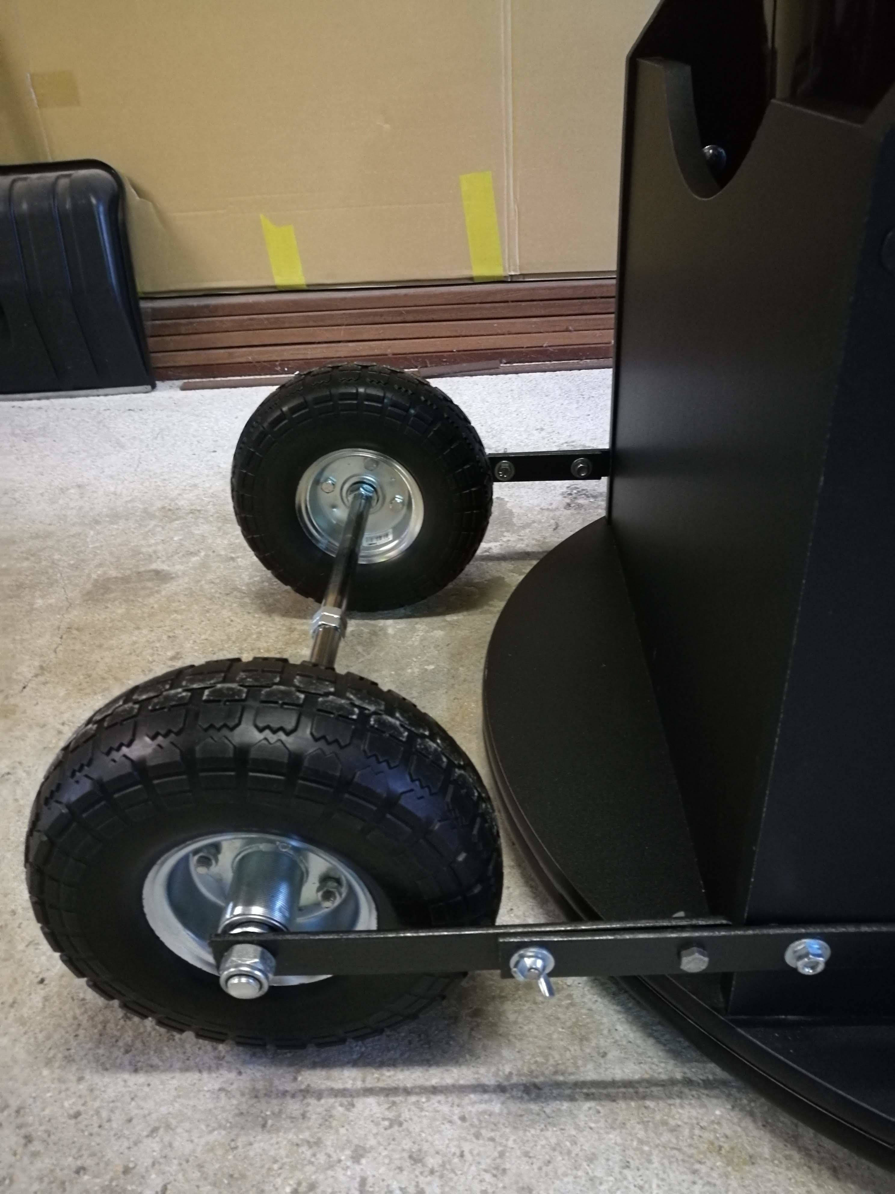

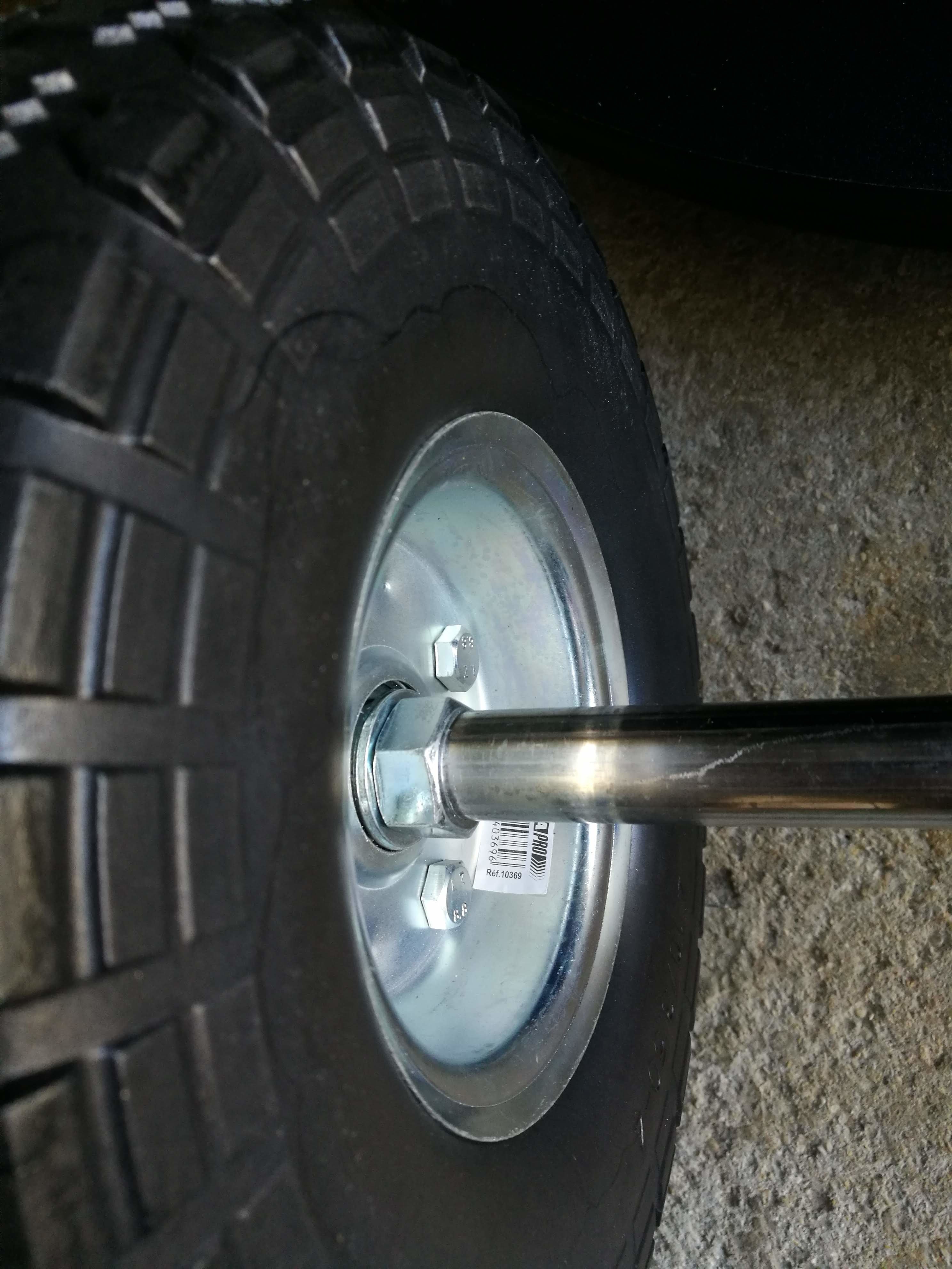

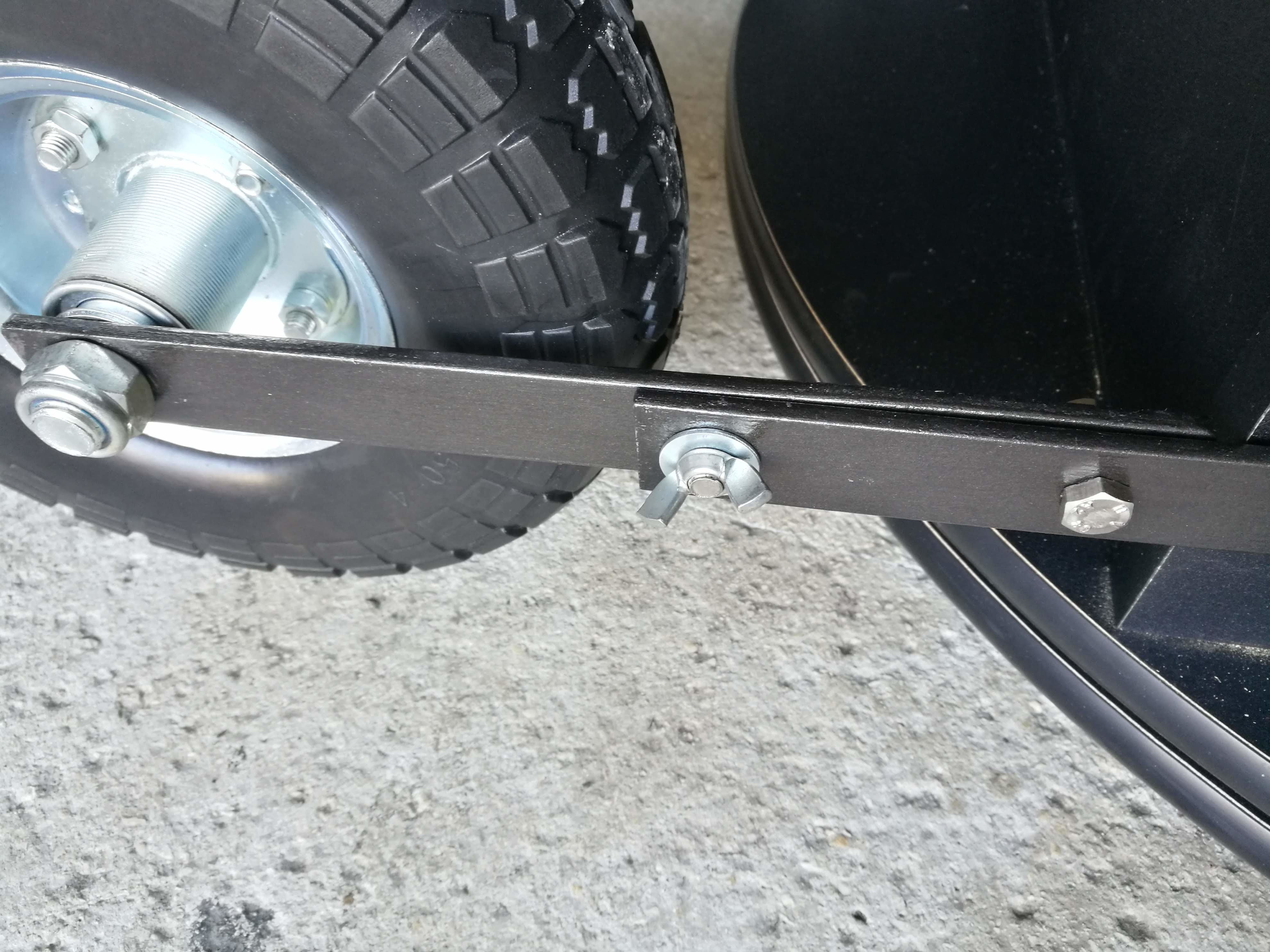

Roues pleines, axe déporté ( existe en 16mm ou 20mm)
Tige filetée de 16 mm
Tube de 20 mm
Plat de 30 mm (récup) j'aurai préféré du 35mm
Écrous freins sur l’extérieur des roues
Visserie

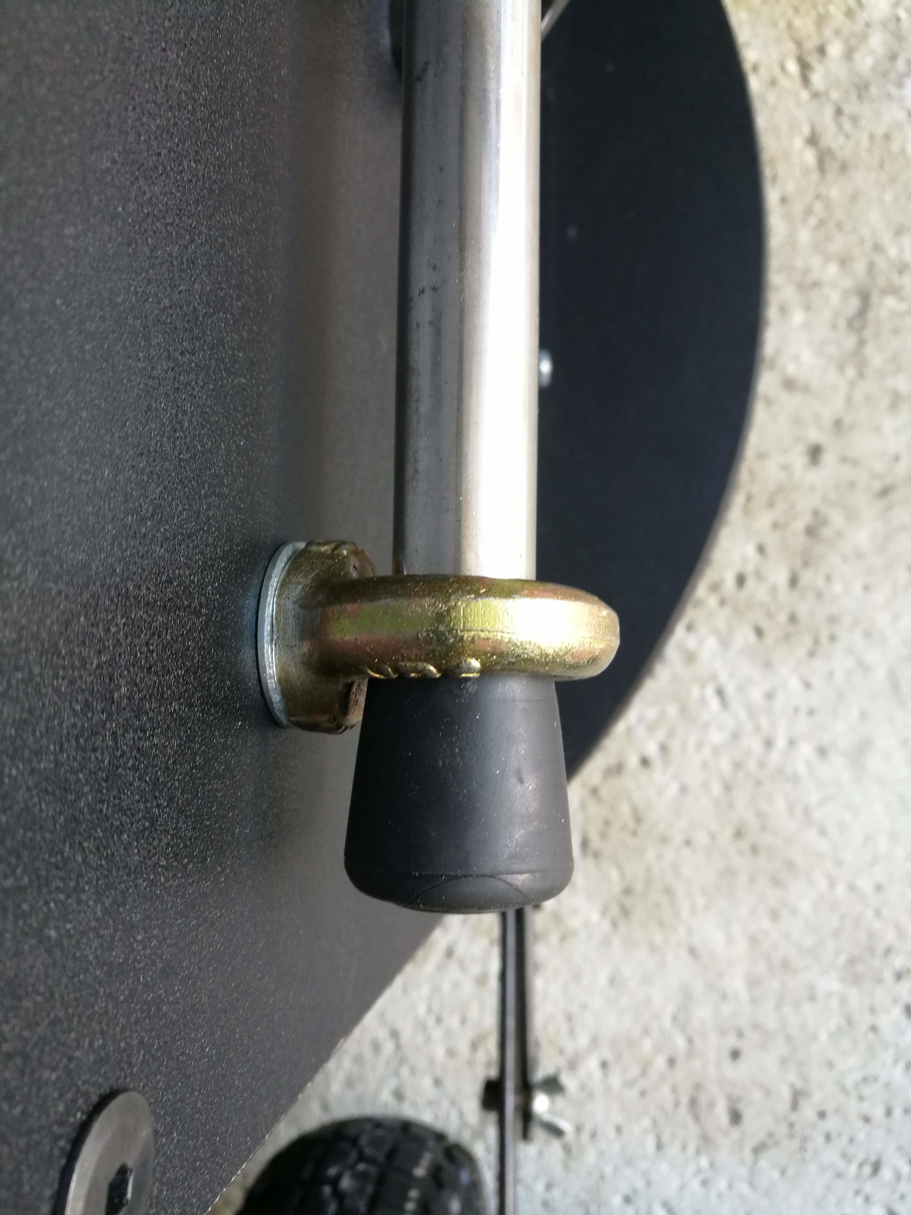

Crochets (récup) que l'on trouve sur des moteurs, armoires... en usine.
Essai: Nickel vraiment pratique, je dépends de personne pour le déplacer, c'était le but.

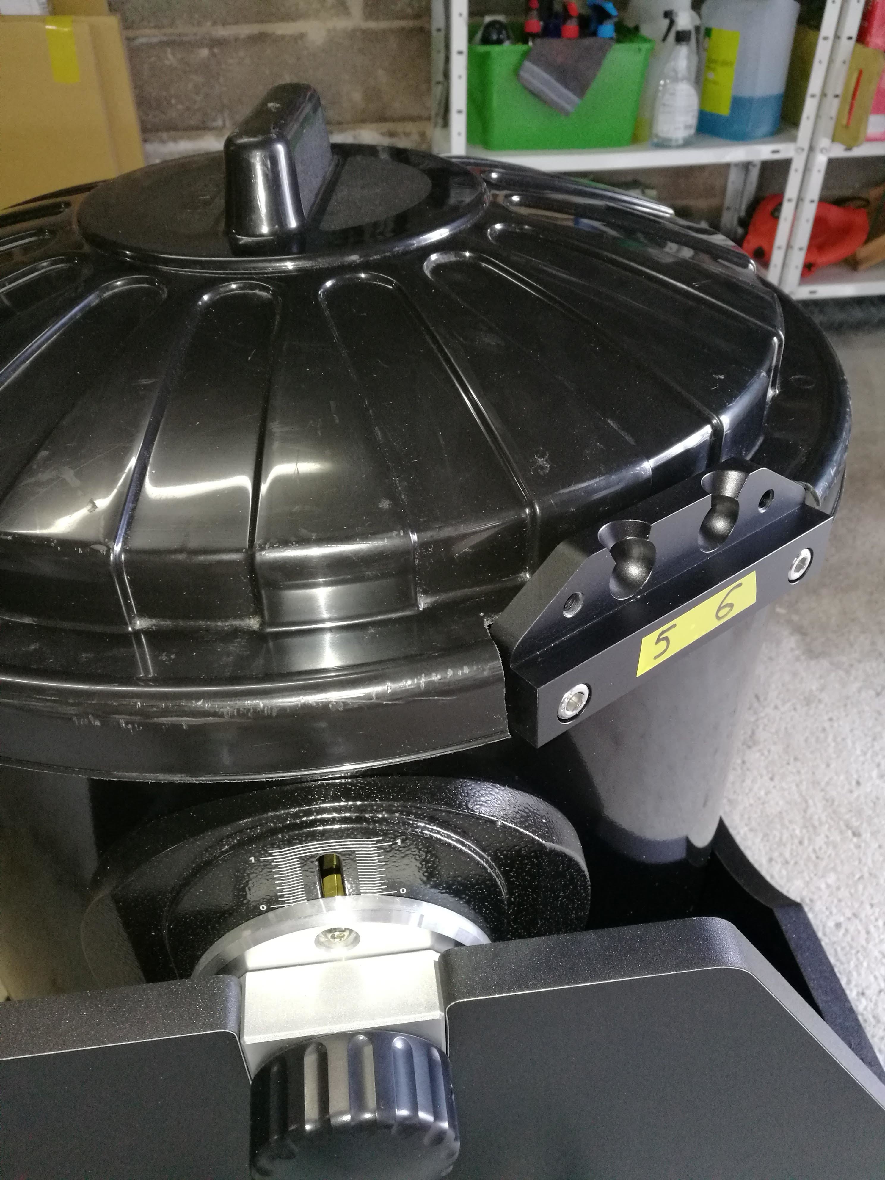

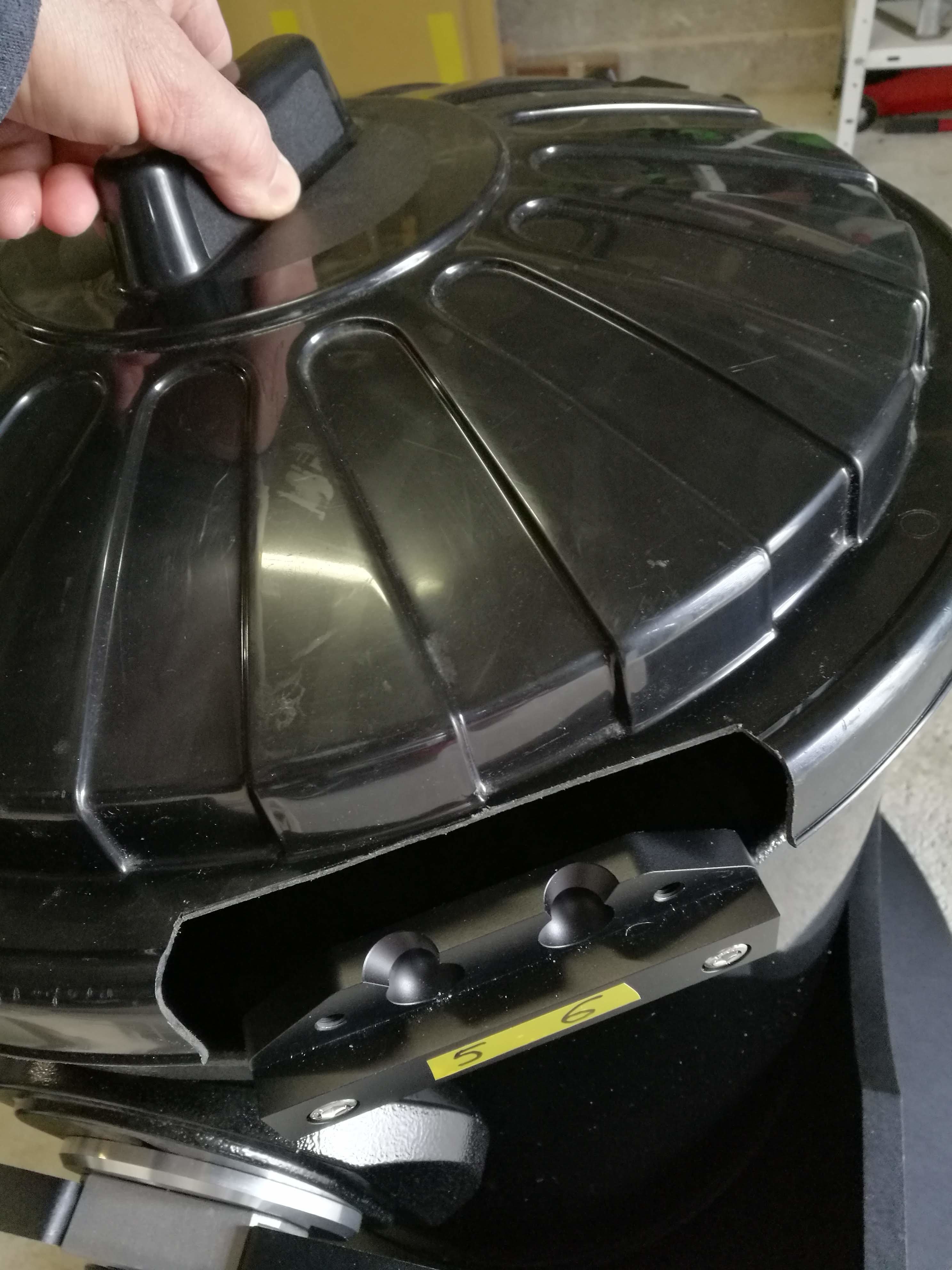

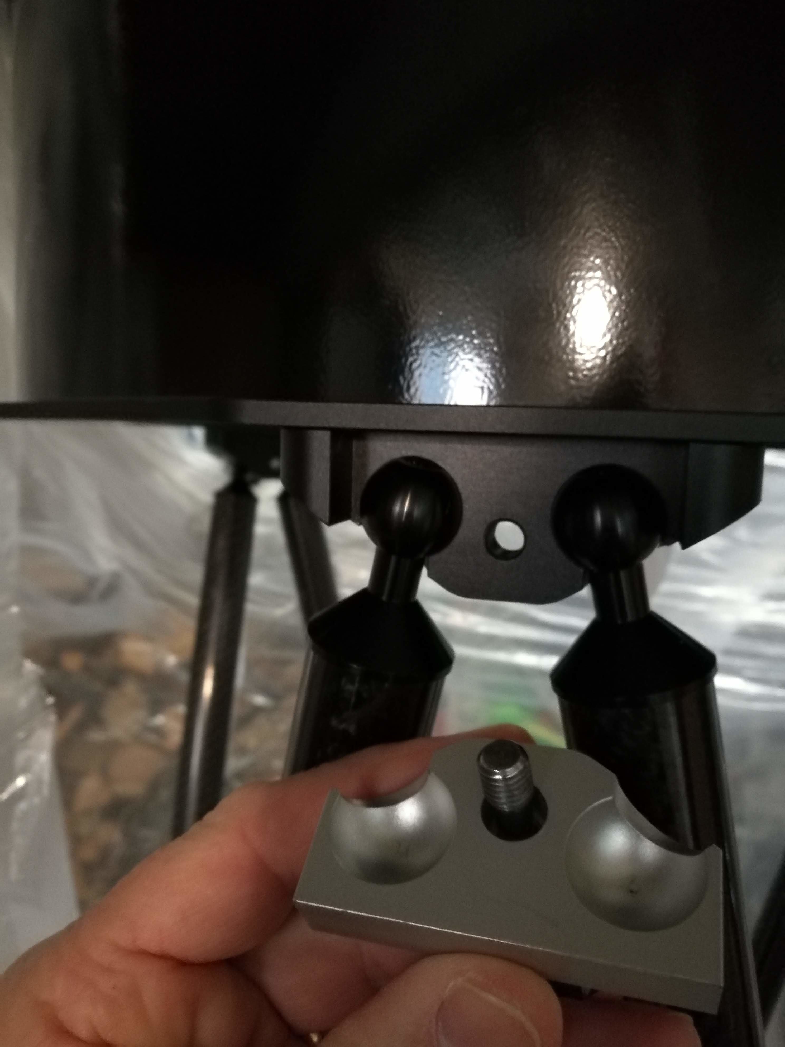

Lors de l'assemblage de la cage du secondaire j'ai fait tombé une patte de fixation en aluminium.
Heureusement elle est tombée au sol. Afin de protéger le couvercle du MP qui est assez fin mais aussi de la poussière,
J'ai adapté un couvercle poubelle (récup) qui est pile poil au diamètre du tube.

 Ce qui veut dire que les roues restent a demeure et lors de l' observation ya juste
 à les laisser bloquées et incliner vers le haut ...

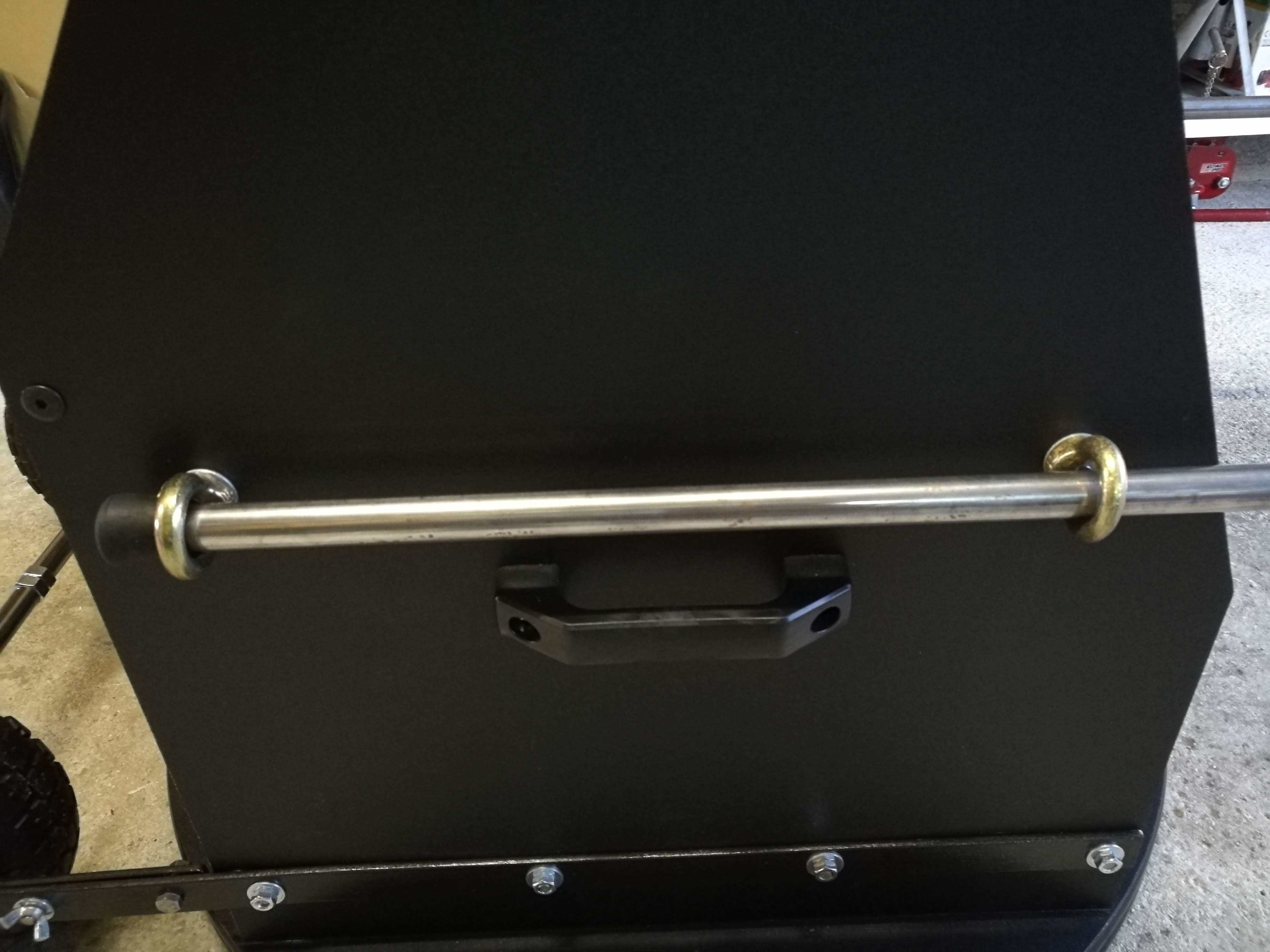

Bien joué avec pas mal de récup  ;)

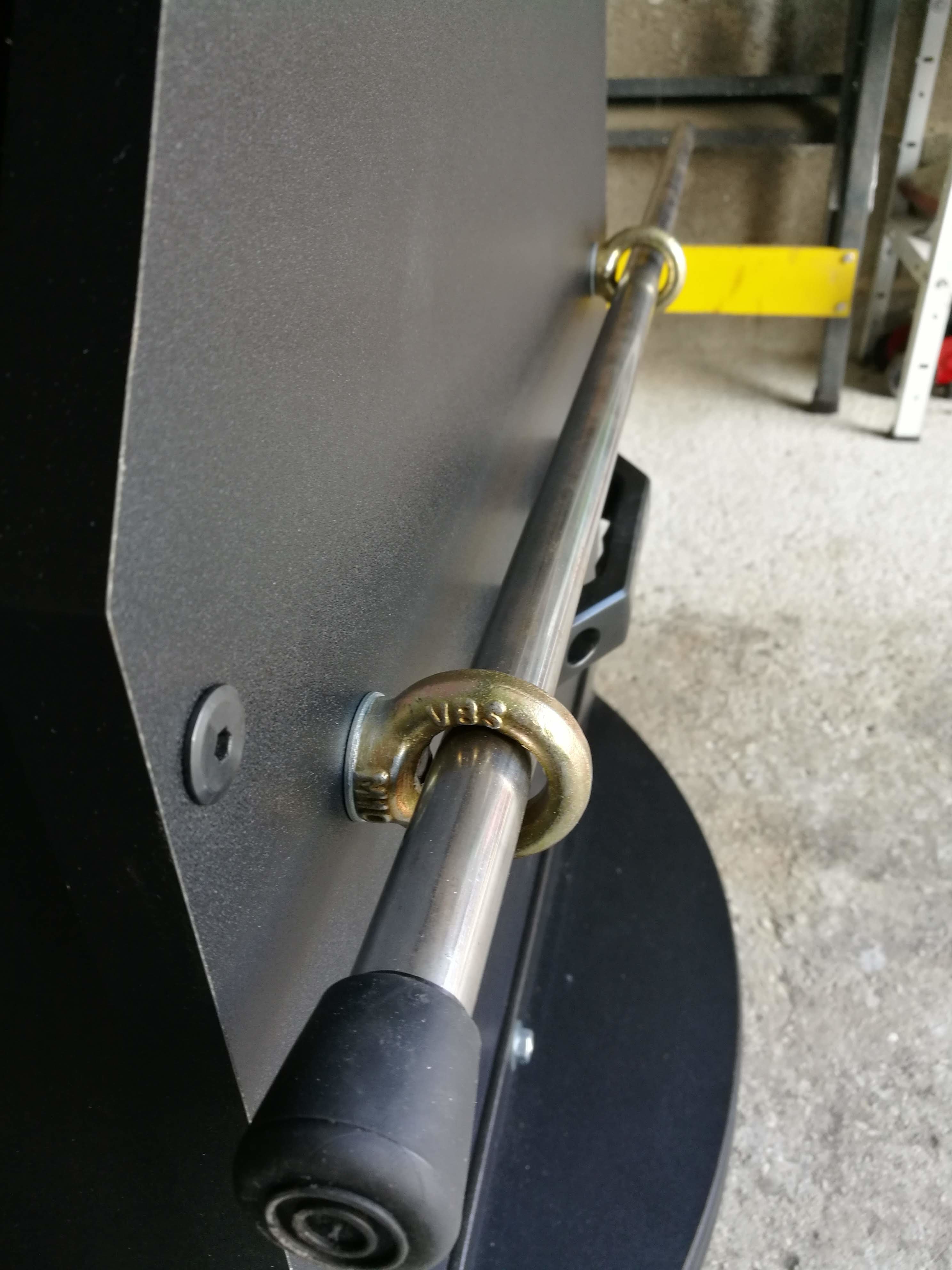

Même si les 2 bouts des barres qui dépassent me feraient un peu peur.... La nuit, on a tendance en s'embrocher sur tout ce qui dépasse...
Moi j'enfilerais 2 balles de tennis ;)
il y a 2 minutes, macfly51 a dit :
Si tu regardes bien sur la première photo, elles sont enfilées dans les crochets, je les retire une fois sur place.

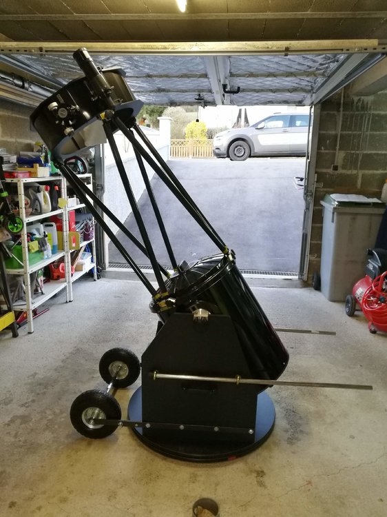

Très bonne idée ce système de pivotement des roues! Est-ce que à la place des 2 papillons mettre une longue barre qui traverse les 2 côtés ne serait pas plus rapide?
J'aurais juste mis les roues à l'extérieur pour pouvoir les basculer complètement en arrière (avec des axes indépendants), mais l'idée est bonne et facile à mettre en œuvre. Je réfléchis justement à en fabriquer une pour mon T300.
Le 20/03/2020 à 21:11, Arnoflo a dit :
J'y ai longtemps réfléchi, ext ou int ?  Pour éviter d'avoir une gêne pendant l'observation, ne pas avoir la roue dans les pieds j'ai opté pour l'intérieur.

Salut Phil , pas mal ce bricolage très soigné , et me semble t-il efficace !
Je me pose moi aussi la question du transport Garage/lieu d'observation ..
Le fais-tu rouler longtemps , et ou sur un terrain cabossé genre herbage ?
Le plus pour moi c'est que ton système supporte un 16" , alors que le mien est un 14" , donc a ce niveau là , le concept semble bon .
Maintenant , il reste a savoir si ce chariot est capable de franchir une surface herbeuse et inégale ..🤔
En tout cas , chapeau pour la propreté de ta réalisation !
Slt
Comme toi j'ai une sortie de garage tres pentue et comme j'ai un Flextube SW 355 Goto ... un peu compliqué, ça pese ...
Je m'en suis bricolé un également mais perso je le monte et le descend SANS LE TUBE fixé ... juste la base (bien lourde dejà avec le Goto) qui roule et ensuite je porte le tube a bout de bras (pour lui ça se fait bien)
J'avais vu ce systeme il y a quelques années mais trop peur de percer dans le rocker ... c'est que de l'agglo ... J'ai pas osé !!!
Pas de soucis avec ? Question solidité, ça supporte bien le poids ? en tout cas travail soigneux. Bravo
Modifié par SBRCoach
Salit, merci j’aime le travail bien fait 😄, oui cette descente de garage est trop pentue grrr..., il est trop lourd 🥵, la partie haute est démontée pour le faire grimper.
Je l’ai déjà déplacé dans mon jardin entièrement assemblé sur une dizaine de mètres, c’est une pelouse entretenue et pas un champ de patate…
En voiture (C3 Picasso), il rentre dans le coffre, le tube du bas est resté dans le Rocker, bien sûr il faut être deux pour le mettre et le descendre il est lourd le gaillard.
Une fois au sol, je le déplace facilement mais avec délicatesse je pense au primaire 😱 qui n’aime pas trop être bousculé et sans la partie haute jusqu'à la zone d'observation.
Pour répondre à la question “peur de percer dans le Rocker ... c'est que de l'agglo”  Il y a agglo et agglo, celui-ci est de bonne facture, aucune fissures, pas de déformations, aucune faiblesse du Rocher, c’est du costaud.
En conclusion, je ne regrette pas mon installation.👍
