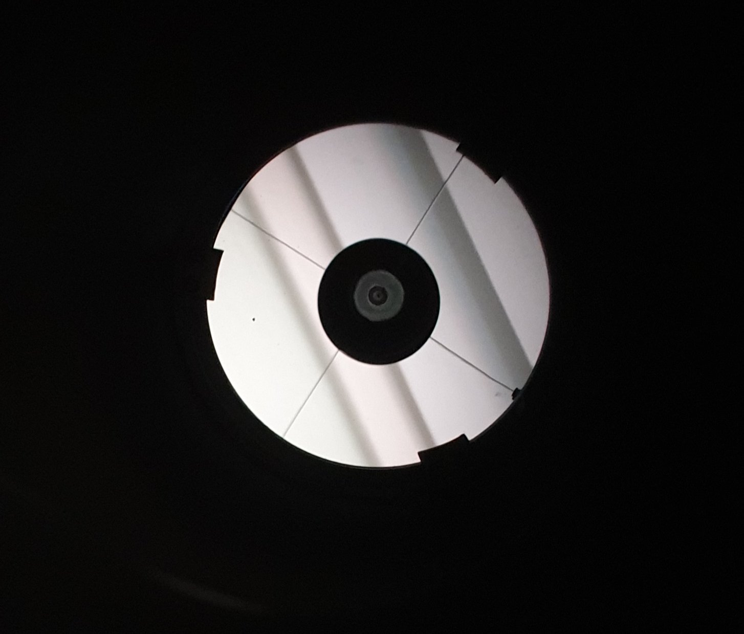

Bon, sur cette photo, c'est sûr que le primaire est mal réglé, mais je trouve aussi que le secondaire est pas mal décentré. Est-ce que je dois essayer de le recentrer à votre avis ?
Merci à vous,
Marc.

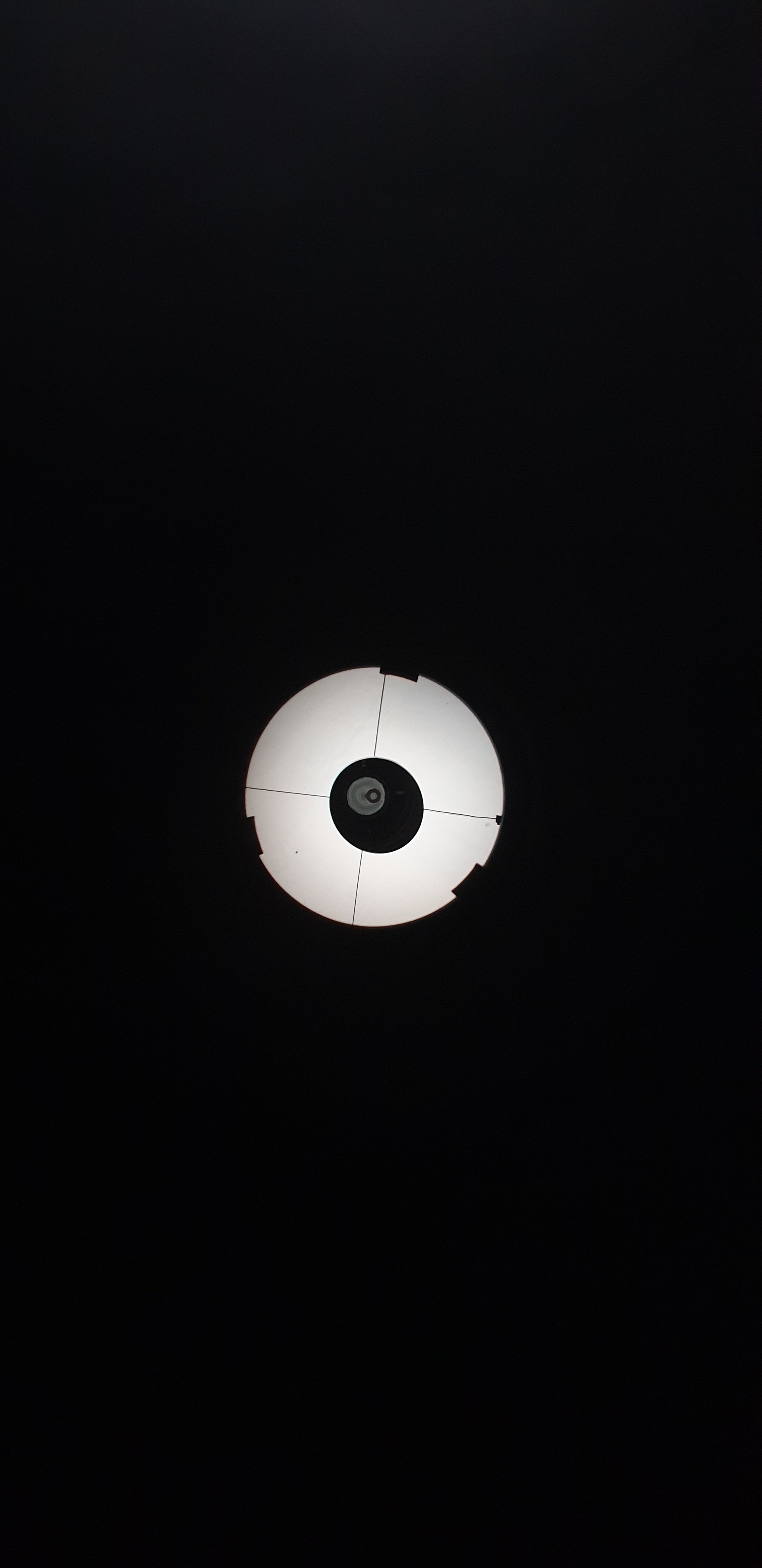

Il y a 17 heures, sun a dit :
C'est mieux sur la deuxième photo
Merci beaucoup Sun.
Je vois qu'on pourrait encore centrer le secondaire. Est- ce que ça joue sur la netteté des images ?
Il y a 3 heures, sun a dit :
C'est déjà pas mal comme ça
Bon ben ça va rester comme ça alors. Merci beaucoup 😉
