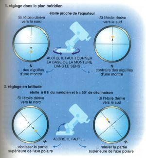

Si tu as pu faire Orion, c'est que tu as accès à une partie de l'équateur céleste. Et si tu as accès à l'est, tu peux faire une mise en station par bigourdan. dans le principe, on observe la dérive d'une étoile proche de l'équateur, et on réduit progressivement sa dérive par une action sur la monture. idem sur une étoile plein est, haut dans le ciel.
On y passe du temps la première fois, mais une fois qu'on a pris le coup, ça se fait durant la tombée de la nuit. Et si c'est sur un balcon inaccessible, une bache de protection sur la monture et zou!

..Qu'appelles-tu " l' équateur " ? ...je ne vois pas l'horizon de mon balcon, j'ai un immeuble qui le cache et une colline, par dessus le marché, sur la partie non-obstruée par un bâtiment ...pour l'étoile haute et plein ciel, pas de problème !...as-tu des tutos videos sur la Bigourdan ou un pdf pas à pas ? merci...
l'équateur, c'est l'équateur céleste. les etoiles centrales d'Orion y passent. =tout ce qui est à 0° en déclinaison. regarde sur un planisphère ou un atlas ou passe l'équateur céleste.
tu peux même faire cette partie en plein jour, car nous sommes au  printemps, le soleil est lui aussi à 0° de déclinaison. Si tu disposes d'un filtre solaire bien sûr...
OK, merci... c'est peut-être simple en apparence, quand on est habitué...sauf que moi d'habitude je me fis à l'informatique de ma raquette pour la mise en station et vasta !... et comment être sûr de bien prendre la bonne étoile ?... enfin, je vais essayer de suivre ton schéma et on verra bien..
