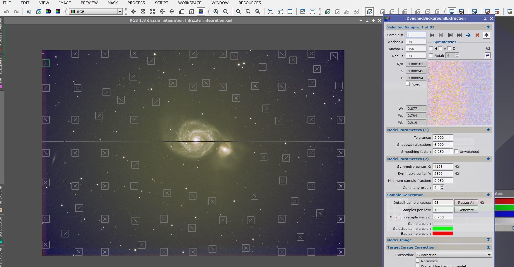

Je sollicite votre aide sur le process  DynamicBackgroundExtraction  de Pixinsight.
Lorsque de l'utilise, le résultat est très décevant dans le sens ou l'image se retrouve corrigé du point de vue du gradian, mais en contrepartie elle est très bruitée. Bref, je trouve mon image est dégradé à la suite de ce process.
Je précise que je fais le traitement en linéaire...
Avez vous une explication ?
Image d'origine:
Image après process:
Option du process:

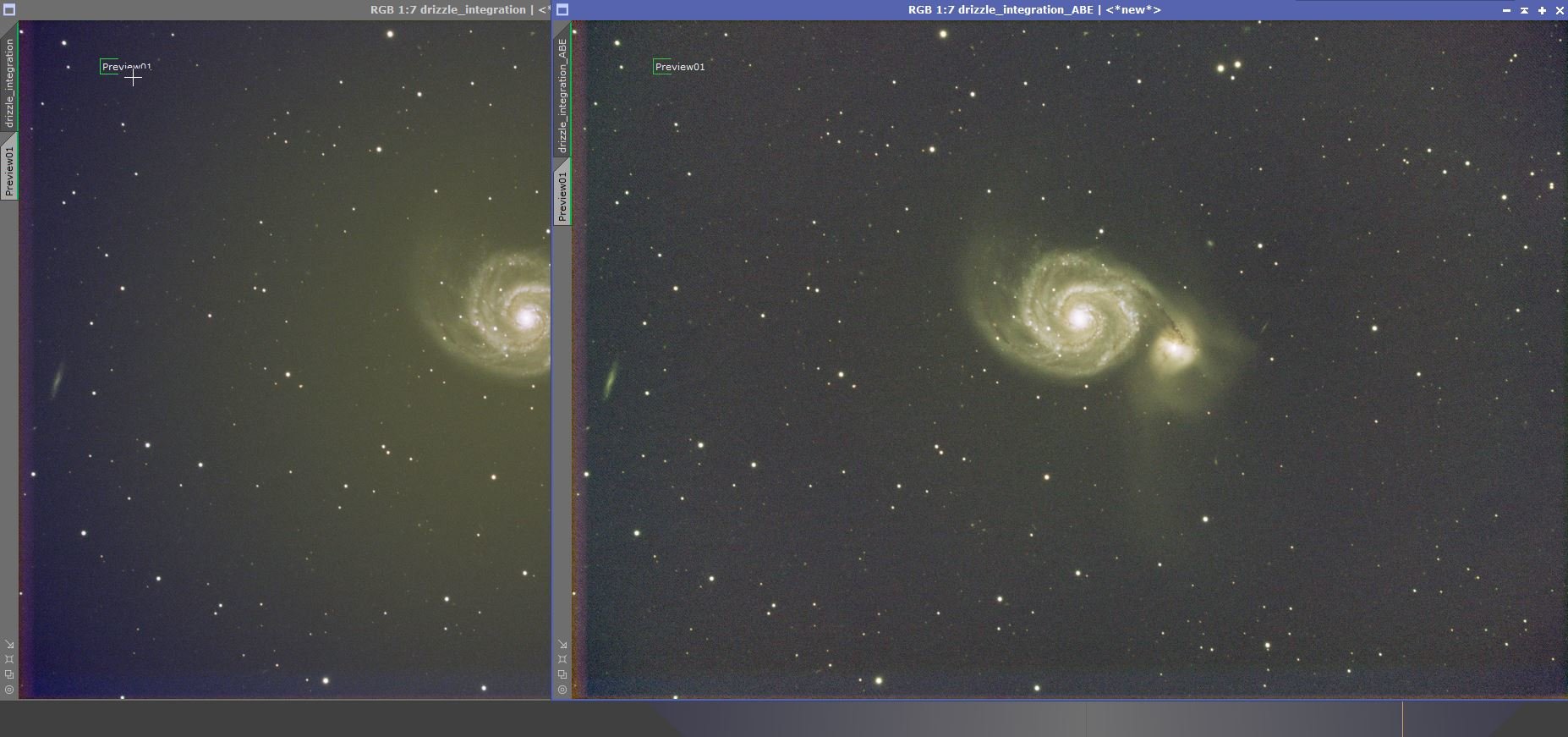

Ton image n'est pas davantage bruitée, c'est un simple problème de seuils de visualisation. Le retrait du gradient fait que les seuils calculés automatiquement sont plus serrés.
Tu peux t'en assurer de la manière suivante : définis une preview sur le fond de ciel (assez petite pour ne pas être affectée par le gradient), et avec l'outil de statistique demande la Standard deviation. Avant et après retrait de gradient. Cela ne devrait pas bouger.
Philippe

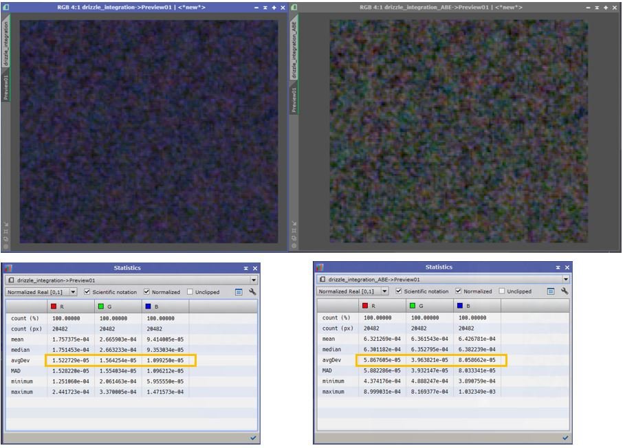

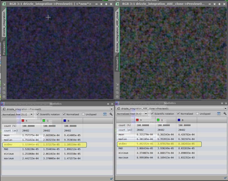

Merci pfil, j'ai fais ce que tu me conseilles.
Voici les 2 preview selectionnées.
Et la stat STDDSEV sur ces 2 previews:
Il y a quand même un facteur entre 5 et 8 selon les couches....
c'est grave docteur ? Moins que le corona j'espere...
