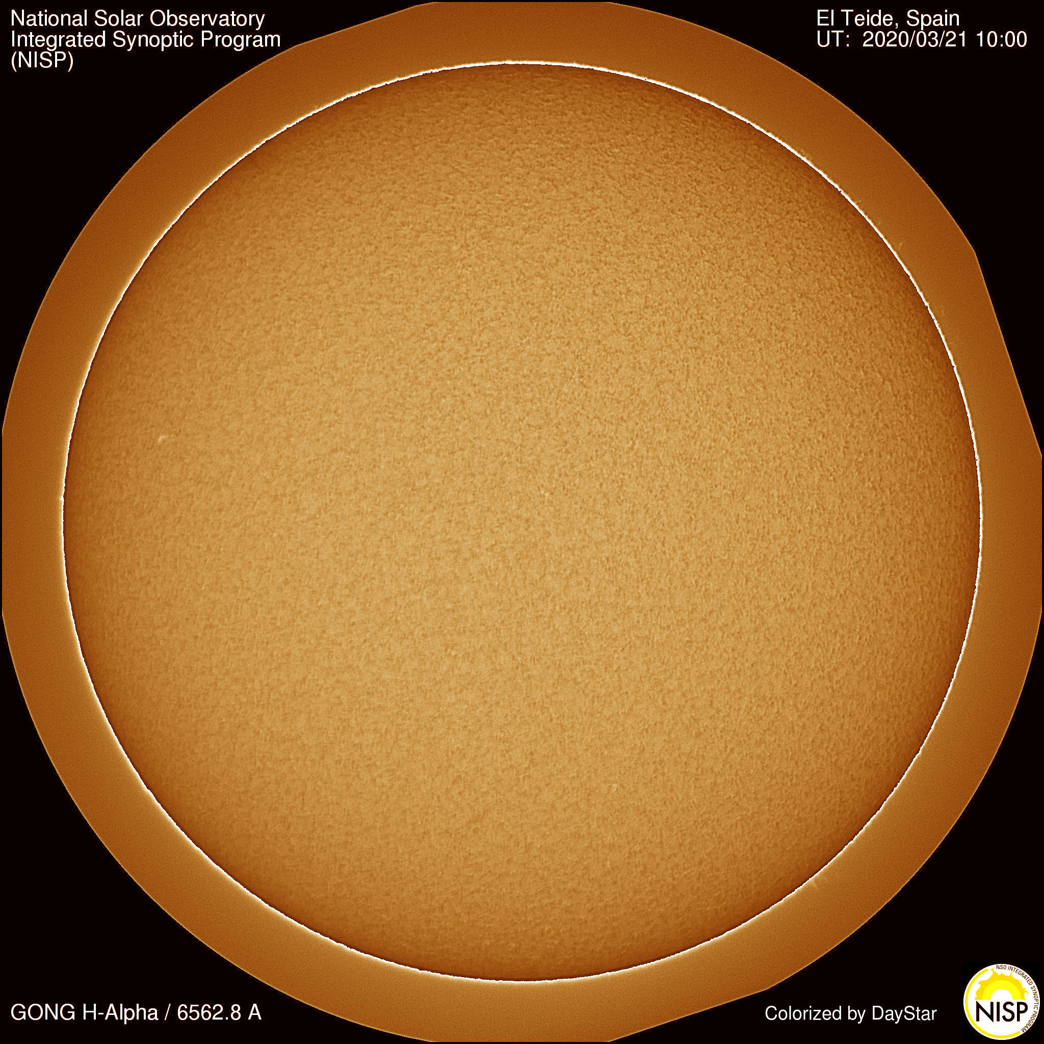

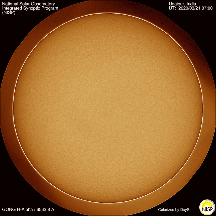

Pour les structures "comme avant", il va falloir attendre encore quelques mois voire année. On est en minimum solaire, pas de taches, ni de grosses structures tourmentées sur le disque, et sur le pourtour, il n'y avait quasi rien à se mettre sous la dent (et j'ai observé avec des filtres diamètre 90mm). Flux de sud, assez turbulent, difficile de voir la peau d'orange sur le disque...
soleil hyper calme, c'est la raison pour laquelle les organisateurs des ROS ont choisi de ne pas organiser d'édition en 2020.

@teko38 et @sun : pourquoi évoquer en premier un problème technique ? Vous avez regardé le soleil ces derniers temps ? Bonne chance pour y voir quelque chose avec un pst. Moi hier j'ai galéré pour montrer à un gamin la pauvre spicule qui était à peu près le seul truc relevable à ce moment là (vers midi). Si notre ami espérait retrouver les belles images de protu qu'il a du garder en mémoire faut se faire une raison : c'est pas la bonne période...

Ceci étant, Sébastien dessus a raison, il n'y a absolument rien à voir, à part qq "chtiotes" protu de temps à autres. C'était le cas avant-hier matin vers 9h quand j'ai zieuté dans mon PST et la Lunt 60.
