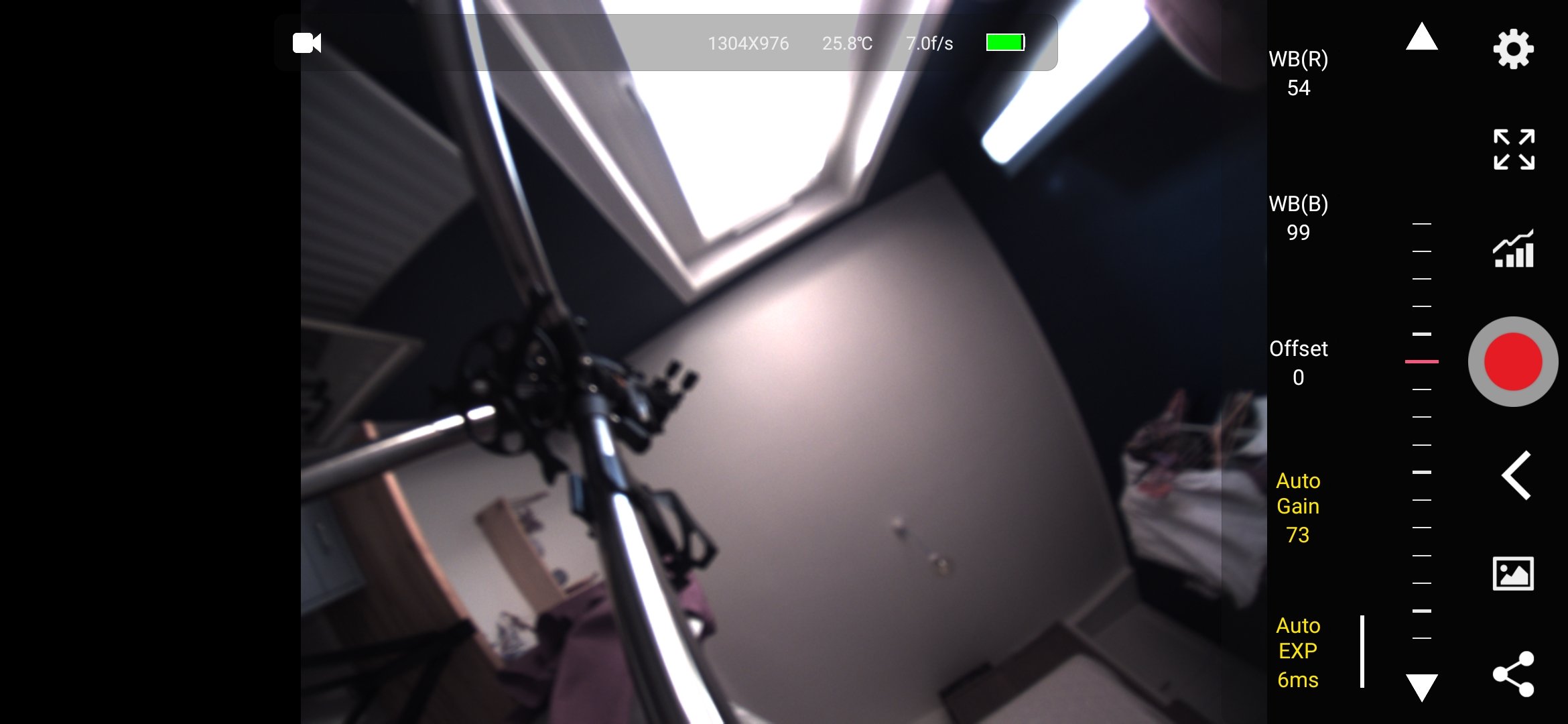

De ce que je comprends:
- WB (R/B) permet de régler le bleu et le rouge
- offset : je ne sais pas à quoi ça correspond mais ça décale l'histogramme vers la droite quand on l'augmente
- gain : ok
- exp : le temps de pose, cette notion reste assez flou, je ne comprends pas ce qu'est le temps de pose pour un film (pour une photo, je veux bien mais pour film, je ne comprends pas; ou alors c'est le temps de pose de toutes les images qui composent le film)

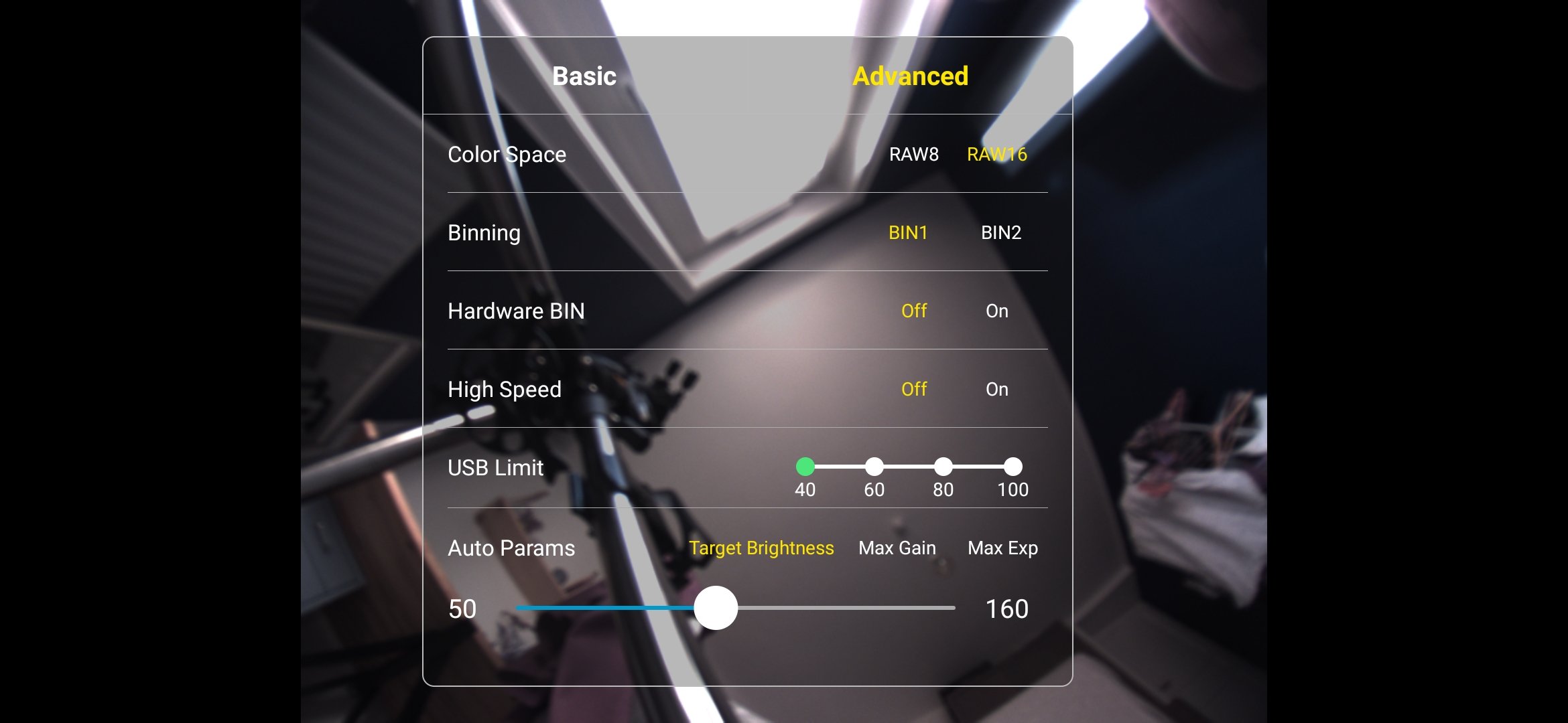

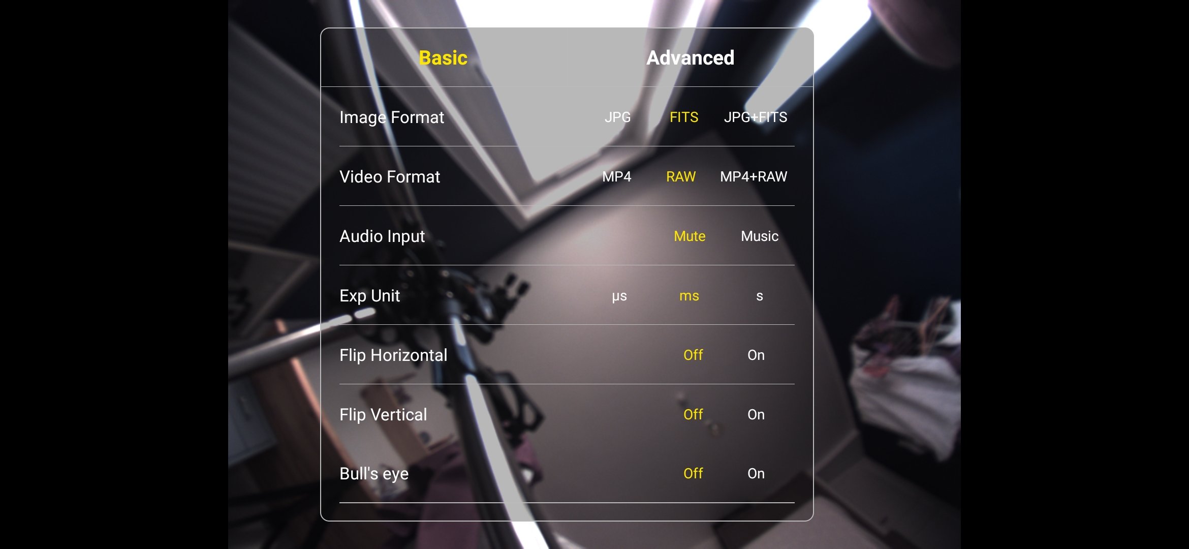

Ensuite dans les réglages :
- color space : RAW8 m'enregistre une vidéo en avi et RAW16 en ser (sachant que le avi doit être converti pour être lisible par AS3)
- binning : c'est la fusion de pixels adjacents si j'ai bien compris (des conseils en fonction de si on fait du planétaire ou du CP?)
- Hardware BIN : aucune idée
- High speed : je ne sais pas à quoi cela s'applique et quel est l'intérêt
Le reste me paraît plutôt clair ou alors secondaire.

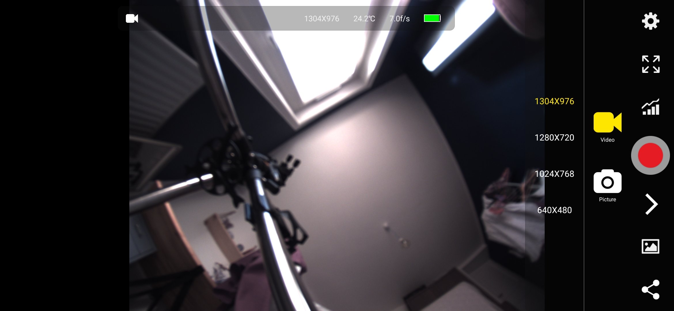

Sur le ruban du haut, on peut apercevoir 7 f/s qui doit être le nombre d'images enregistrées par seconde peut-être (mais ça ne semble pas lié à l'exposition).
Par ailleurs, j'ai lu quelques tutos pour faire du CP en poses rapides. Je lis par exemple 450 poses de 4 s, ça veut dire un film de 10 min avec une exposition de 4 s ? Ca me paraît plus logique de parler en durée totale vu que c'est ce qu'on maîtrise. Ou alors peut-être que les autres logiciels d'acquisition (que je n'ai jamais testés) permettent de choisir le nombre d'images.
