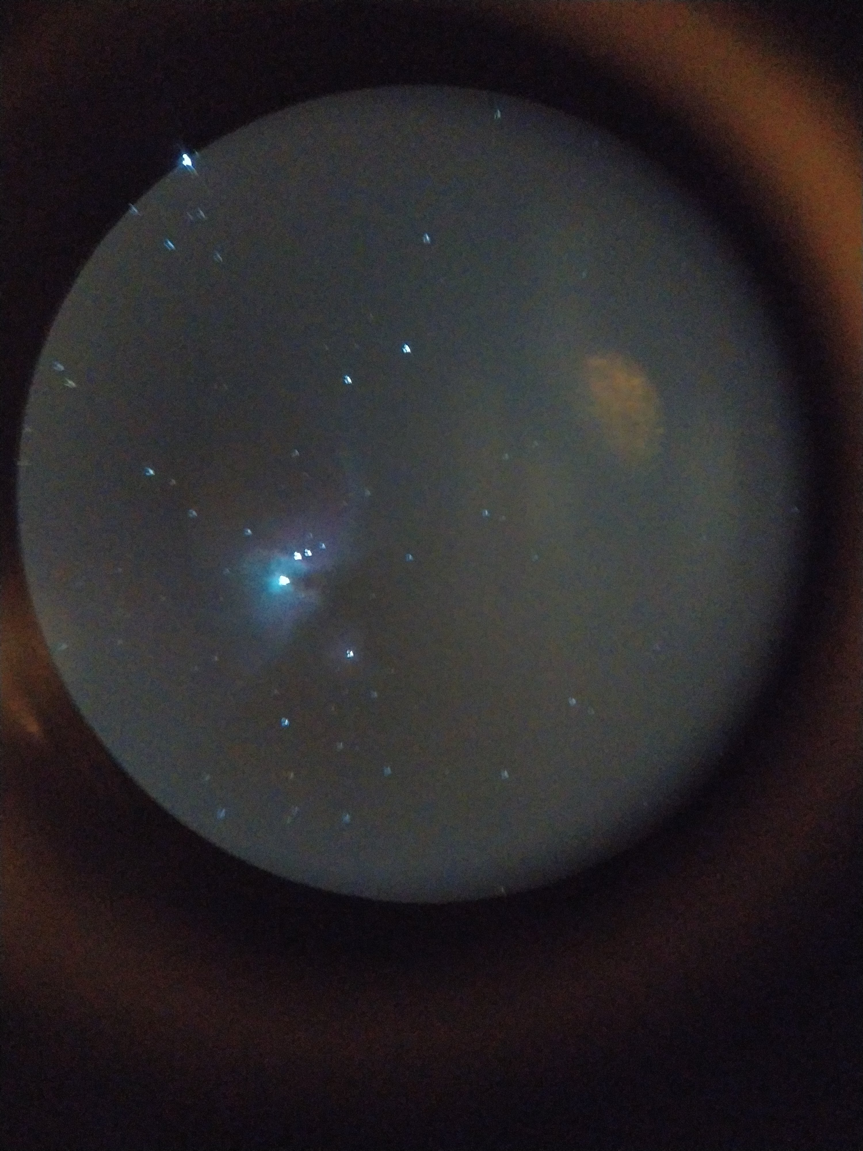

Apres quelques essais au smartphone a main levée au dessus du dobson (mode photo souvenir), je me suis dis que tenter M42 aux jumelles pourrait peut être donner quelques chose.
Donc j'ai bricolé un petit truc et j'ai obtenu ça, toujours au téléphone

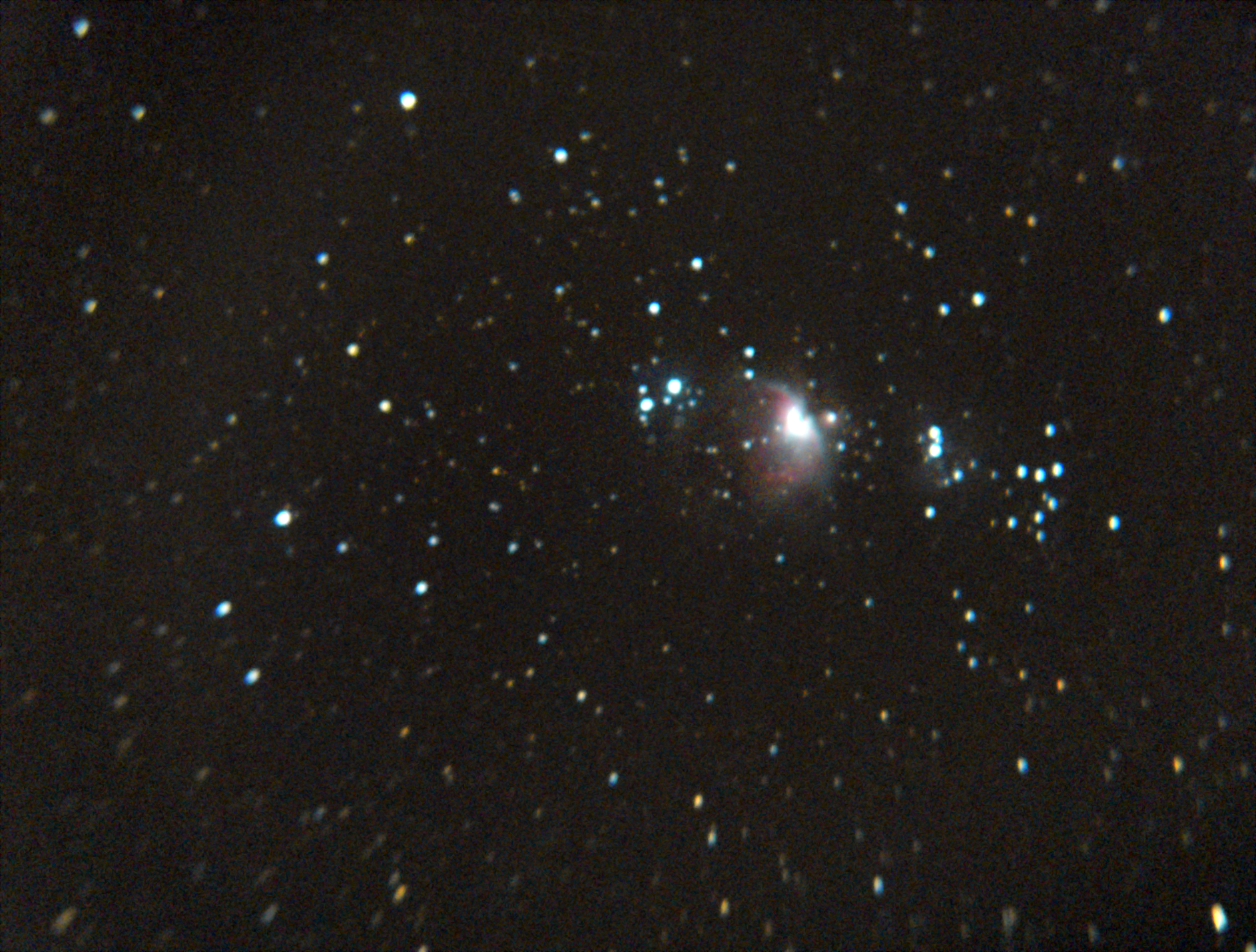

J'ai fais une cinquantaine de pose de 3s a ISO 2500, et j'ai tenté une cinquantaine de dark aussi, je sais pas si ça a marché ou pas.

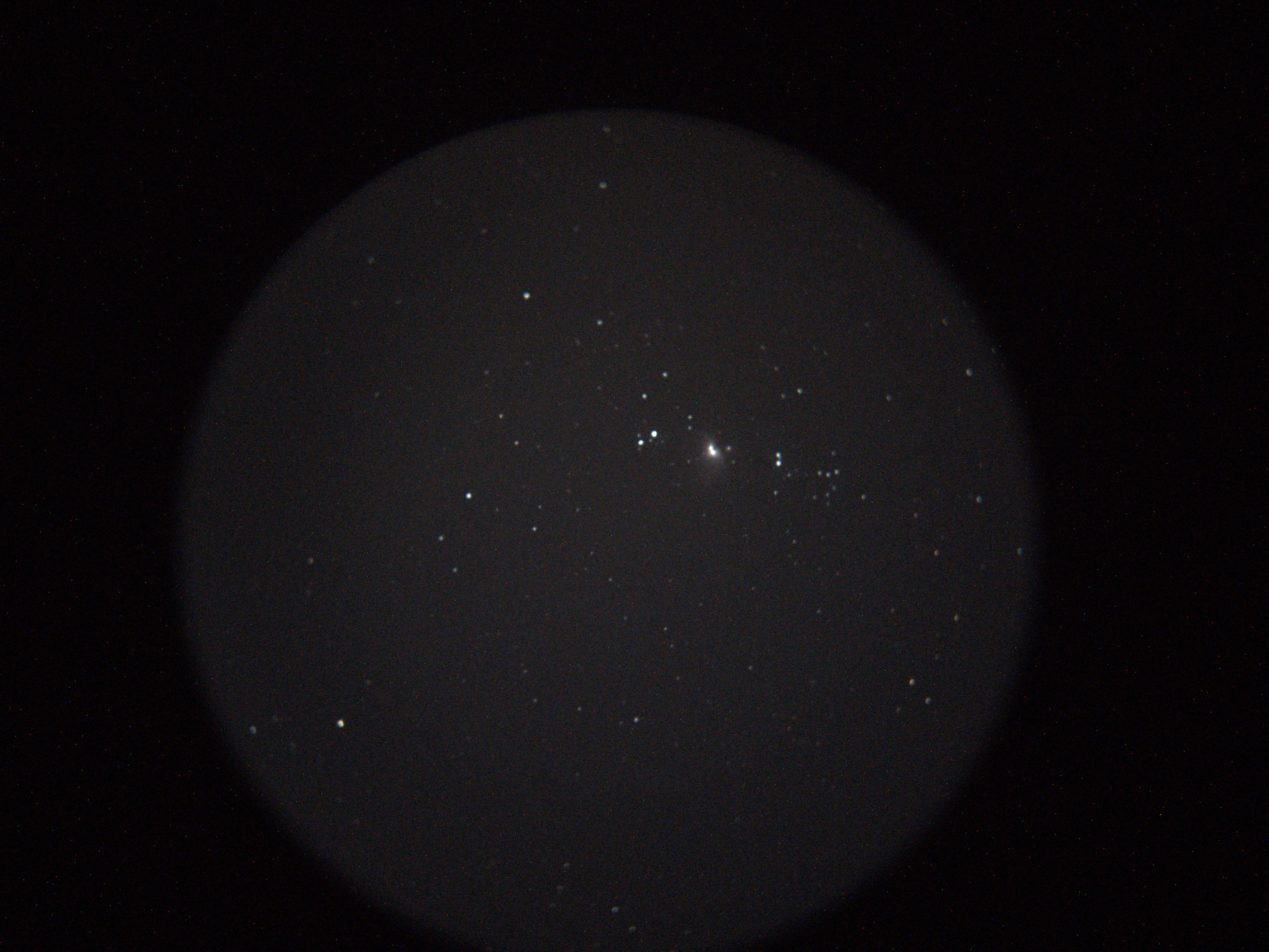

Voila la tete des brutes
Je suis pas trop mécontent du résultat, même si ça reste pas fou, mais pour une première aux jumelles je suis assez content.
J'aurais voulu savoir si il y avait un moyen de retirer le bruit sur le fond du ciel (il est beaucoup monté quand j'ai retiré le gradient), et s'il était possible de corriger la forme des étoiles en périphérie ?
Aussi, je me demandais si ma mise au point était pas un peu mauvaise, vous en pensez quoi ?
Est ce que d'autres ont déjà fais des photos de cette façon ?

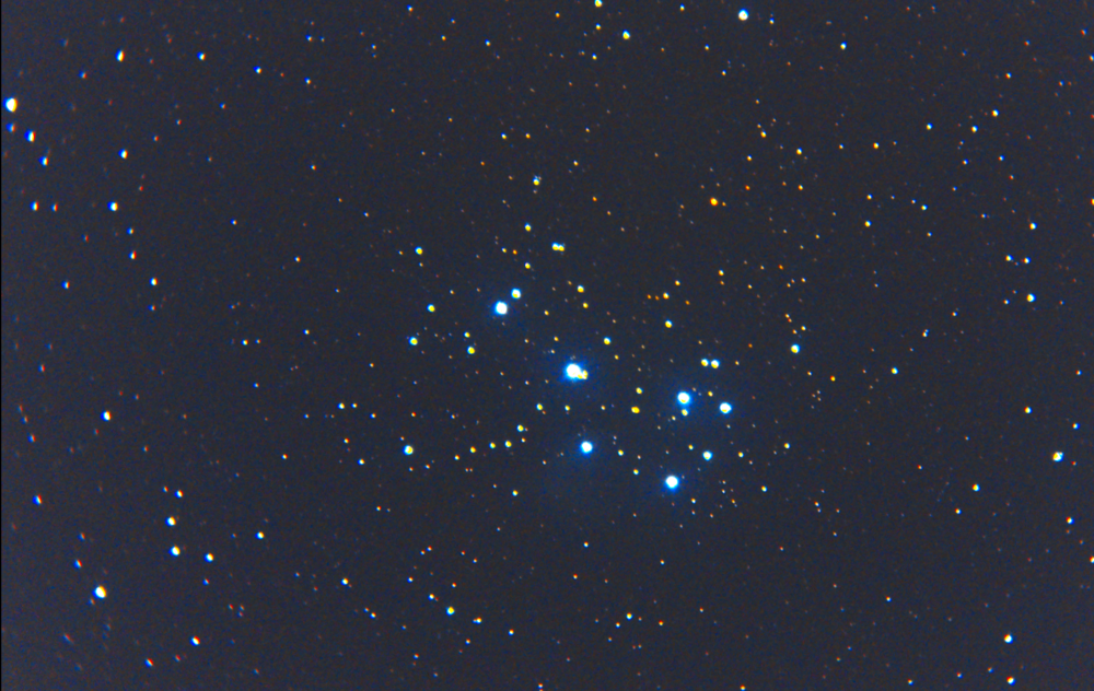

Une version des Pléiades, avec 200 poses de 2s a iso 1000. Je l'ai traité avec App, c'est pas mal mais a la fin tout était vert je sais pas pourquoi, du coup les couleurs sont un peu bof

Pas mal vu la méthode !
Effectivement le reflex ne serait pas une mauvaise idée,  vu ta motivation et ta détermination pour prendre des photos, déjà avec un smartphone derrière des jumelles (ça ne me serait même pas venu à l’idée), tu devrais vite progresser avec un reflex et un minimum de matériel :)

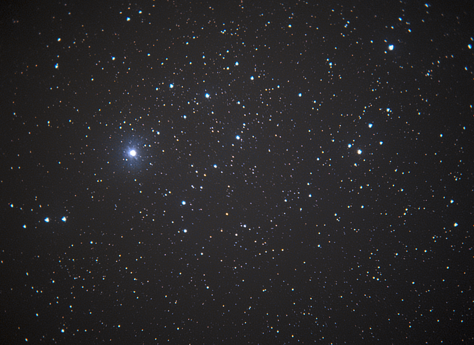

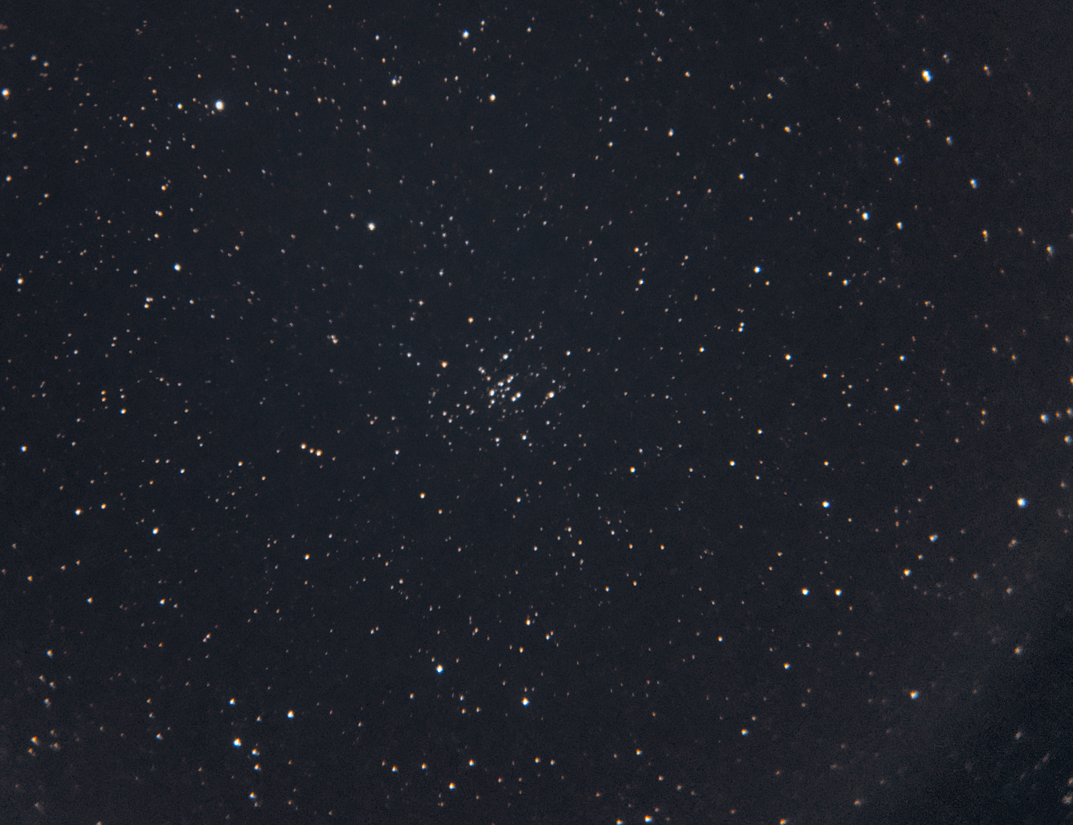

J'ai aussi fait NGC 744, en tombant dessus complètement par hasard, et le double amas de persée. Bon rien de transcendant, mais j'ai compris 2-3 trucs sur darktable, ca m'a permis de réduire un peu le bruit 1377817724_NGC744.thumb.png.5dcf59f632519225704a5f287232d715.pngdouble.thumb.png.a95267d2528ec23d7b86e3b77225c45f.png
