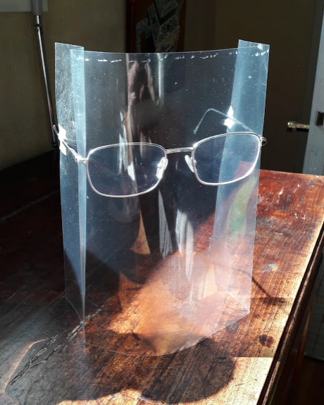

A défaut de disposer de masque de protection contre le coronavirus, je viens de réaliser, pour mon usage personnel et pour les porteurs de lunettes, un "écran de protection anti-postillons" (dans un sens ou dans l'autre ;)).
Il est très simple à réaliser et il me semble nécessaire (et civique) de vous en présenter la fabrication :
• Prendre un film 21 x 29,7 cm utilisé traditionnellement pour la réalisation de transparents pour rétroprojecteur,
• Le positionner en mode paysage,
• A 7 cm du nord supérieur et à 7 cm de chacun des cotés, percer un trou de 5 mm (perforatrice de bureau). Les deux trous sont espacés de15 cm.
• Au niveau de chacun des trous, marquer un pli vertical (angle environ 90°) sur toute la hauteur.
Le masque est terminé !
Il ne reste plus qu'à introduire chacune des branches de lunettes dans chacun des deux trous, le masque devant passer, au centre, devant les lunettes et, de chaque côté, entre les branches et les tempes. Il tient tout seul sur le visage, est très léger et très aéré.
PS : Pour le brevet, trop tard, j'ai divulgué...! 😜

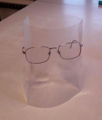

Je le lave systématiquement à l'eau et au savon, dès je rentre, ainsi que mes lunettes. Ces transparents pour rétroprojecteur présentent l'avantage d'être semi-rigides et quasiment indéchirables. C'est l'idéal 😜.
