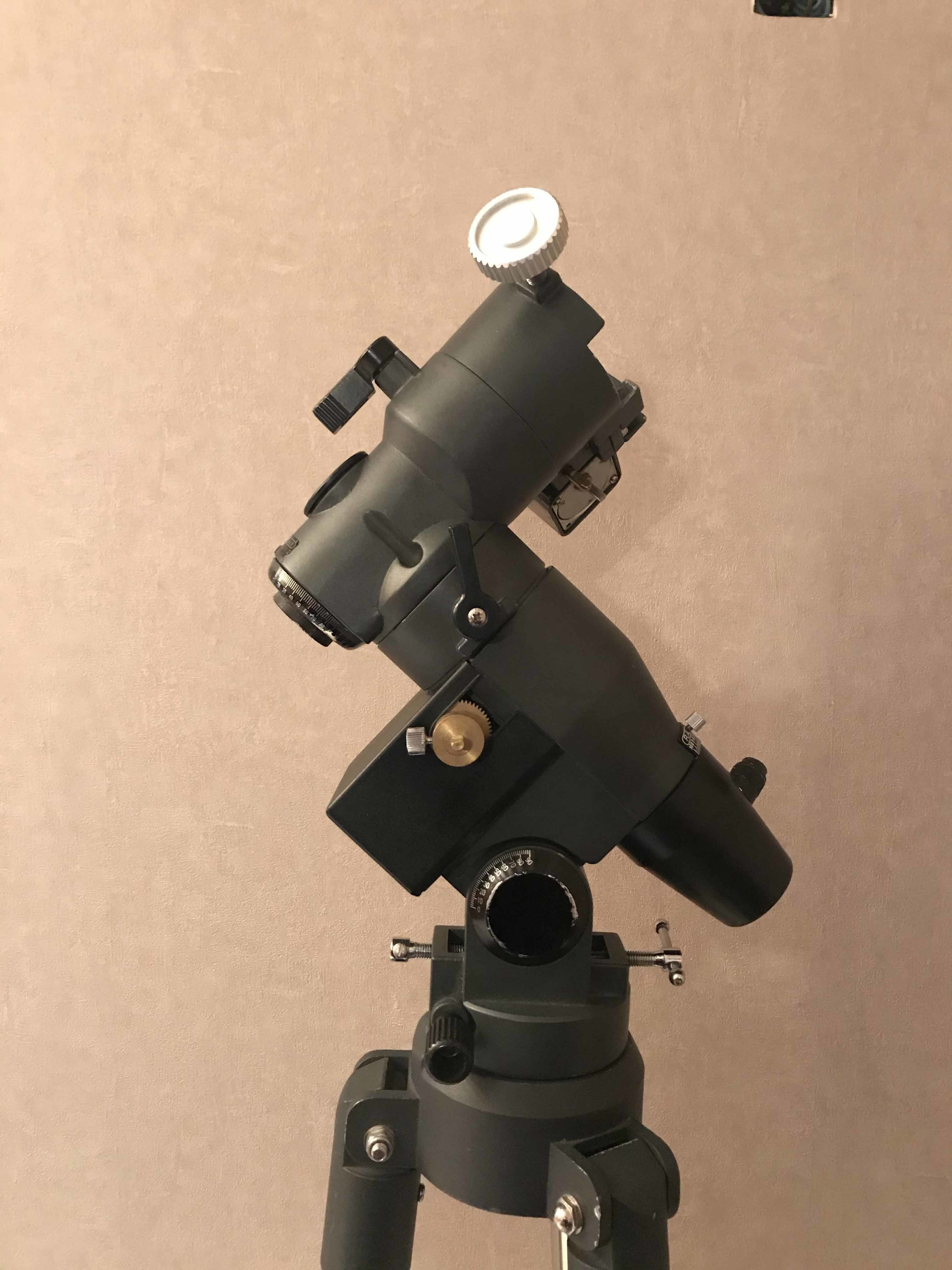

J'ai récemment fait l'acquisition d'un tube 200/1000 Bresser Messier avec une monture équivalente à une EQ5 (mais je n'ai pas la référence du modèle).
Dans l'objectif de me lancer dans l'astrophoto, je souhaiterais motoriser la monture.

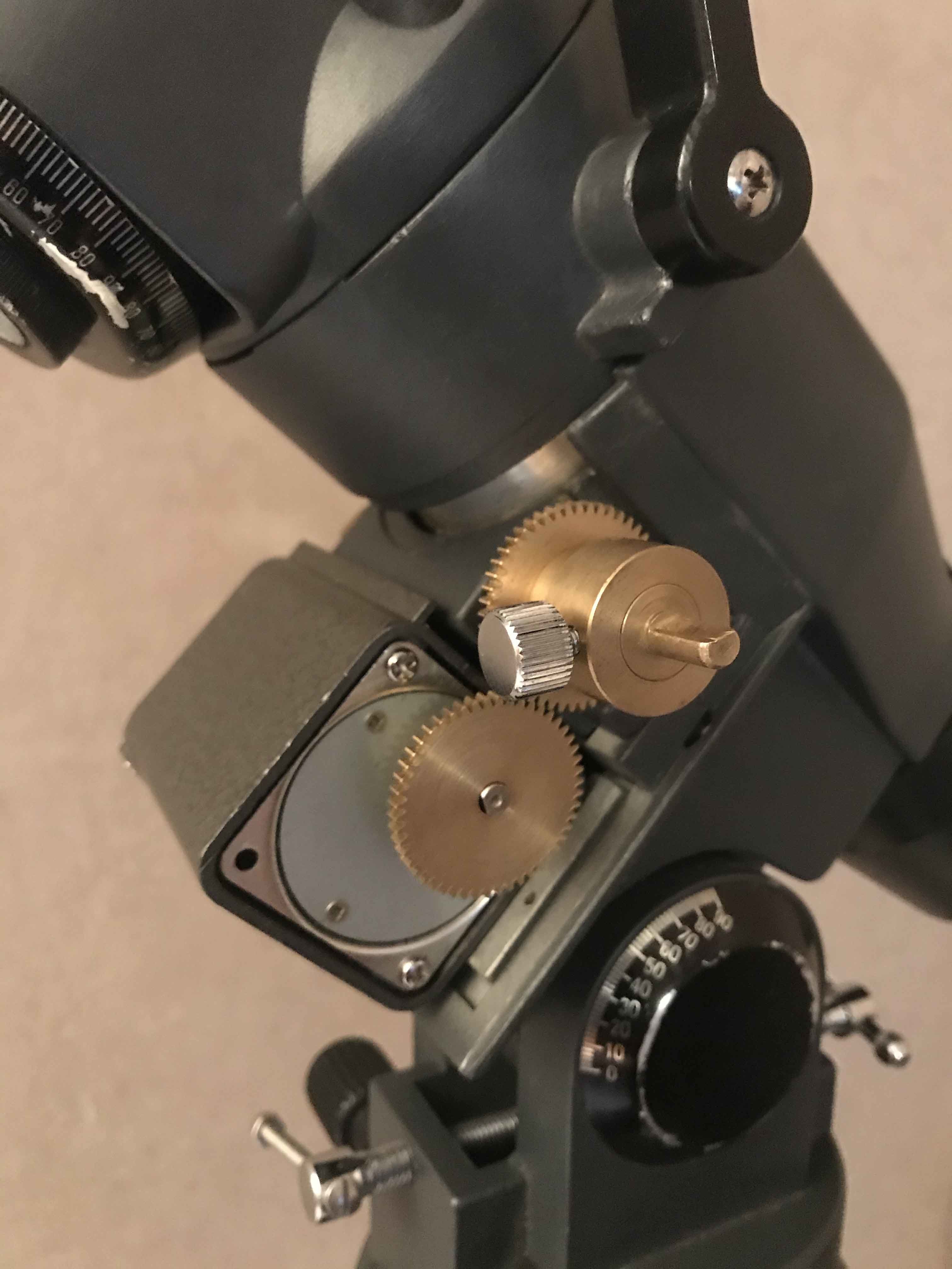

Or, il y a déjà des moteurs dans la monture, seul un engrenage est manquant (voir sur la photo).
Ma question est donc :
- Est-il possible, dans le but d'économiser, d'acheter une raquette, les cables ainsi qu'un engrenage (en somme, un KIT GoTo sans les moteurs...) ?
- Si oui, est-il facile d'installer tout cela ?
- Et surtout, ne connaissant pas la réf de ma monture, y a-t-il des risques d'incompatibilité ?

Bonsoir, est-ce que se serait une monture Exos-2 ? (Bresser- Messier)
C'est une version d' EQ5 avec plein de roulements (tout partout !).
On peut la voir sur les sites de l'astronome et d'Astro-shop.

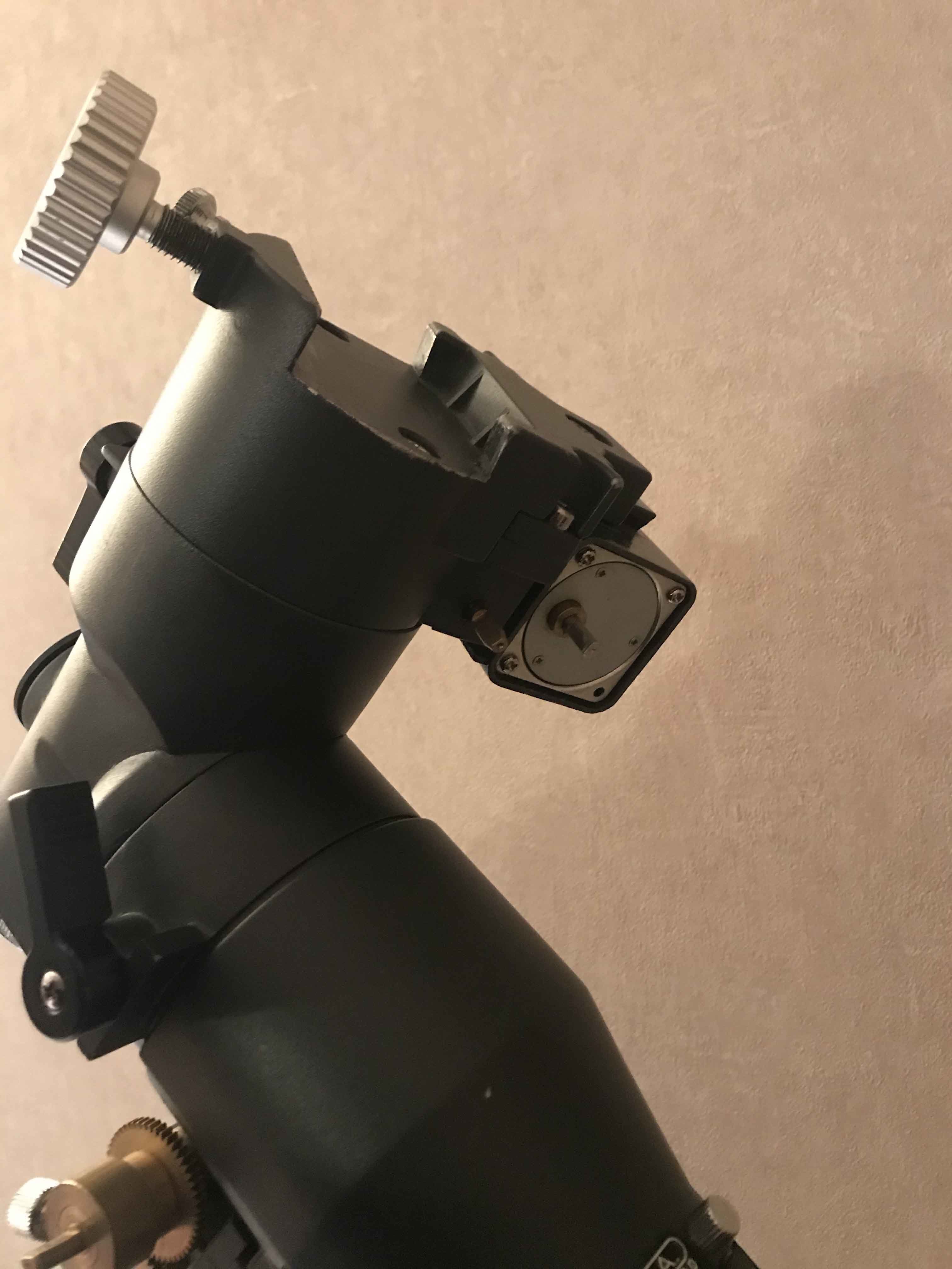

Je remets 3 photos en qualité réduite, si jamais vous reconnaissez le modèle :)
C'est peut-être ce modèle, la forme et les détails correspondent globalement.. Maintenant, sur ma monture, qui est noire, rien n'est indiquée (la marque ou la ref)
Concernant la motorisation je n'en ai aucune idée.. je dirais que les moteurs sont ceux d'origine mais je n'en sais pas plus

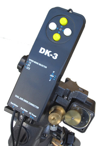

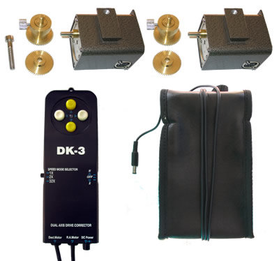

Ayant une EQ5, je peux te dire qu'il faut oublier le Goto avec ces moteurs , ils ressemblent à ceux de la version motorisée simple (on reconnait le pignon de la VSF avec un "embrayage") vitesse max 32X regarde ça ressemble à celle-la
Photos trouvées chez M42optic
Si tu nous montrais la raquette cela serait plus facile.
Modifié par danield

Si oui, pas besoin de goto pour débuter l'astrophoto, la motorisation AD suffit

Maintenant, je n’ai pas la raquette, pas de câble rien, juste les moteurs d’installés (tels que sur la photo) Et il manque un engrenage sur le deuxième moteur.
je dois quand même racheter le kit entier avec les moteurs ou je peux acheter la raquette ainsi qu’un engrenage en pièces Détachées ?
