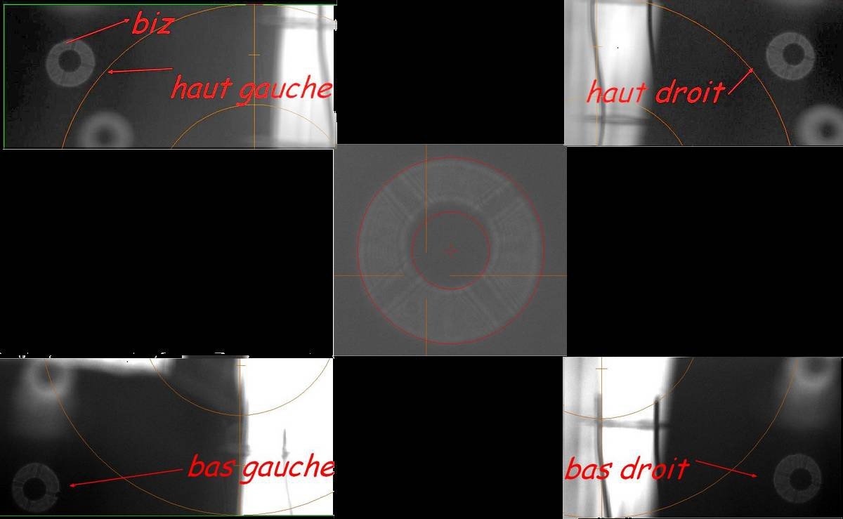

Bonjour, en fait, au niveau des étoiles, je n'en ai pas tant que ça à proximité et leur magnitude est plus faible que les satellites (j'observe en mode fleimard depuis le rebord de ma fenêtre).
Bonne idée le hartman :)
sinon avec un laser ponté sur un carton ou un mur , au moins 15 mètres , je l'avais fait pour membre du club qui avait démonté son C8 et qui ne savait
refaire sa collimation :blush::blush:
ça a bien marché
Gilles
bonsoir,
de jour sur les reflets d'un grillage !pomoi!:jesors:
fait pour mon ex newton  il y a longtemps longtemps longtemps ……..
