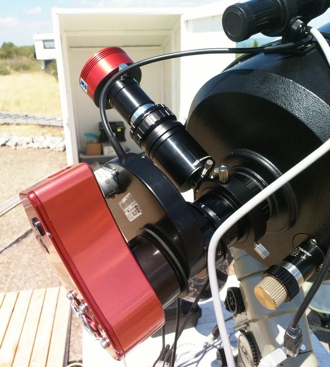

Cette image est aussi une première faite avec une nouvelle config : exit la lunette d'autoguidage (en fait, elle est toujours en parallèle sur le C8 mais je la laisse en config halpha solaire pour le jour ;) ) , bienvenue au diviseur optique zwo !
J'ai testé pas mal de configuration différente, et le mieux était de mettre le DO directement derrière le C8. Avec quelques bagues allonges, le clicklock baader (très pratique ce truc! :) ), le corps de ma barlow televue x2 et le réduc x0.5; j'ai enfin réussi à faire la MAP à la fois sur la zwo178mm qui me sert pour l'autoguidage (en binning 2x2 logiciel) et sur l'atik16hr derrière sa roue à filtre et le réduc 0.5 optec !
le montage ressemble à ça :
Bon, en utilisant la zwo178mm, j'ai du changer de PC et prendre celui sous windows 10 usb3 .... ce qui m'a posé quelques petits soucis pour arriver à utiliser ma vieille atik16hr (en dessous d'une pose de 1.2s, l'affichage bugue ) et presque aussi vieille roue à filtre atik version 1 (si on redémarre l'ordi, il faut réinstaller les drivers de la roue sinon elle ne sait plus changer les filtres).
Et pendant que j'y suis, je suis aussi passé à phdguiding 2, que je ne domine pas encore : j'ai toujours des souci pour faire une calibration correct avec.
A part ça, plus de flexion, donc des étoiles bien plus ponctuelles ... et des darks à faire (j'en faisais pas jusque là avec l'atik16hr : les quelques pixels chauds présents partaient après addition par sigma clipping) car tous les pixels chauds se retrouvent au même endroit maintenant! :)
Et comme on ne peut choisir la température de l'atik16hr, je suis obligé de les faire à chaque fois ...... en attendant que je fasse du dithering! ;)

C8/GP-DX + réducteur 0.5 optec + filtres LRVB astronomik + atik16HR
autoguidage avec DO ZWO et zwo178mm avec phd guiding 2
L : 19 x 300s avec artemiscapture en binning 1x1
RVB : 7 x 180s avec artemiscapture en binning 2x2
prétraitement imageviewCA, iris
traitements iris, photoshop , siril (retrait de gradient)
