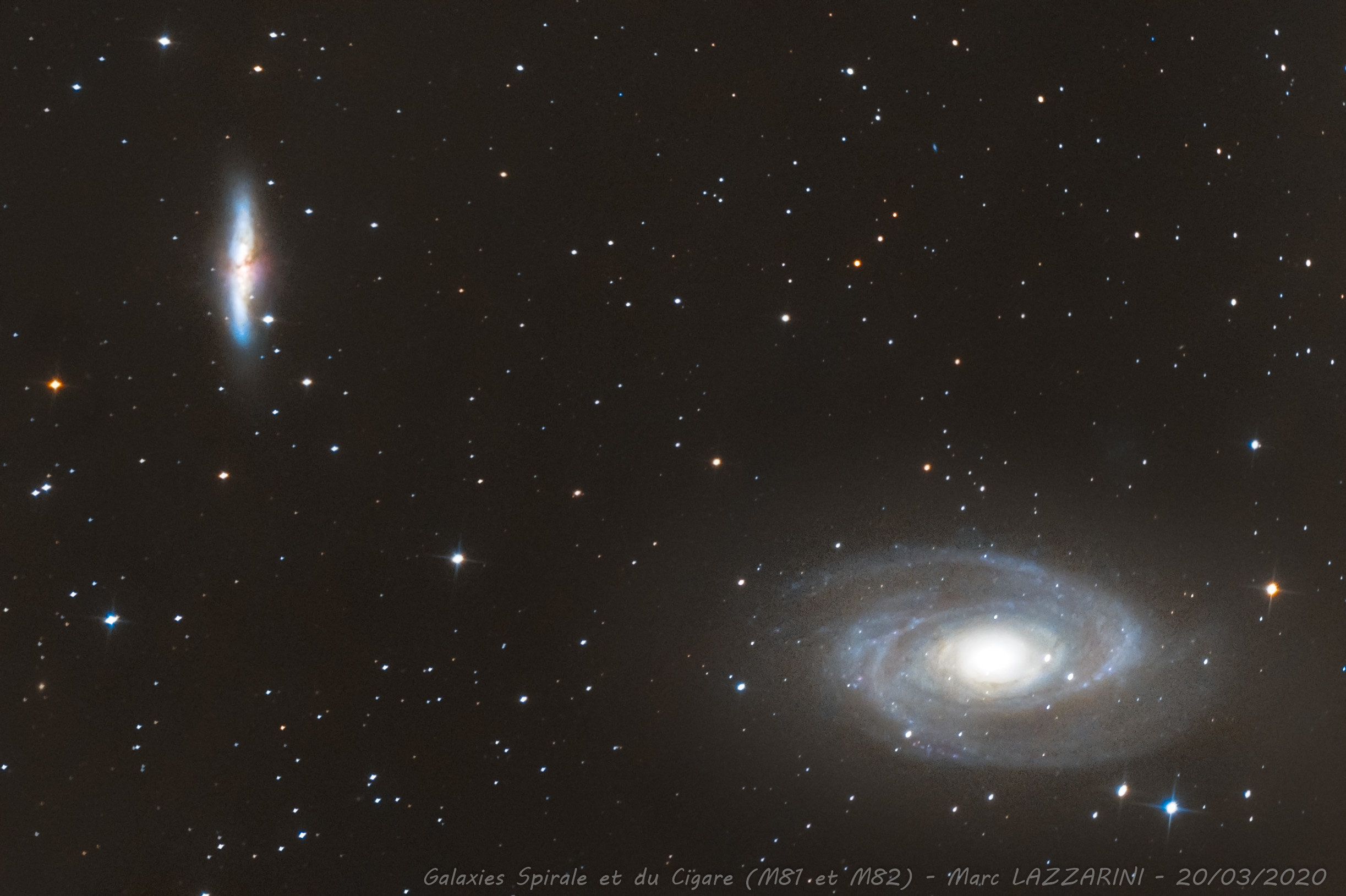

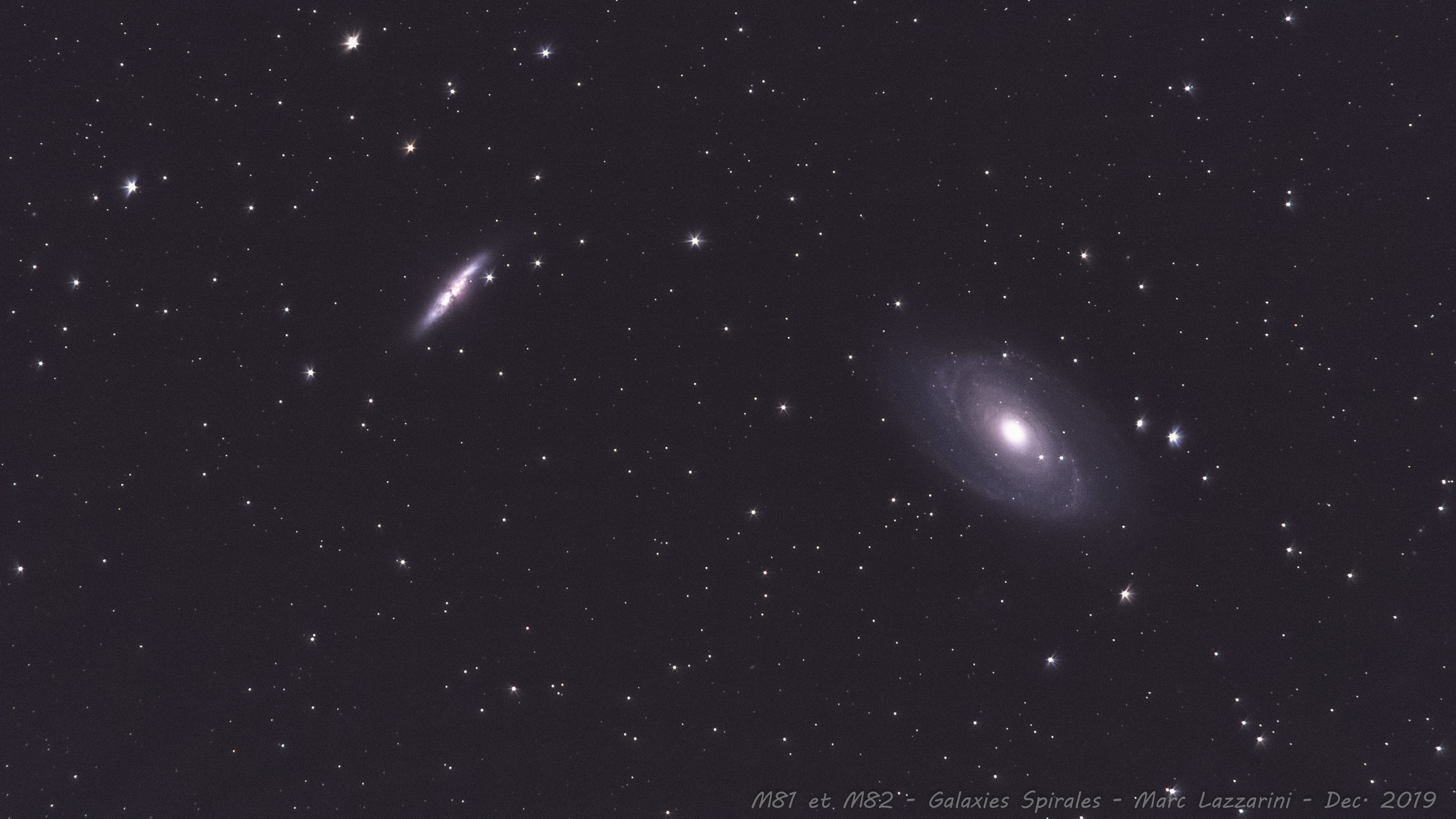

La 1 c'est pris avec un objectif d'apn standard 600mm, traitement DSS.
La 2 c'est ma toute première tentative avec mon 150/750, et traitement Siril.
Bien-sûr c'est encore bourré de défauts et c'est très perfectible, mais ça te montre qu'on peut exploiter l'image noire sortie de DSS.

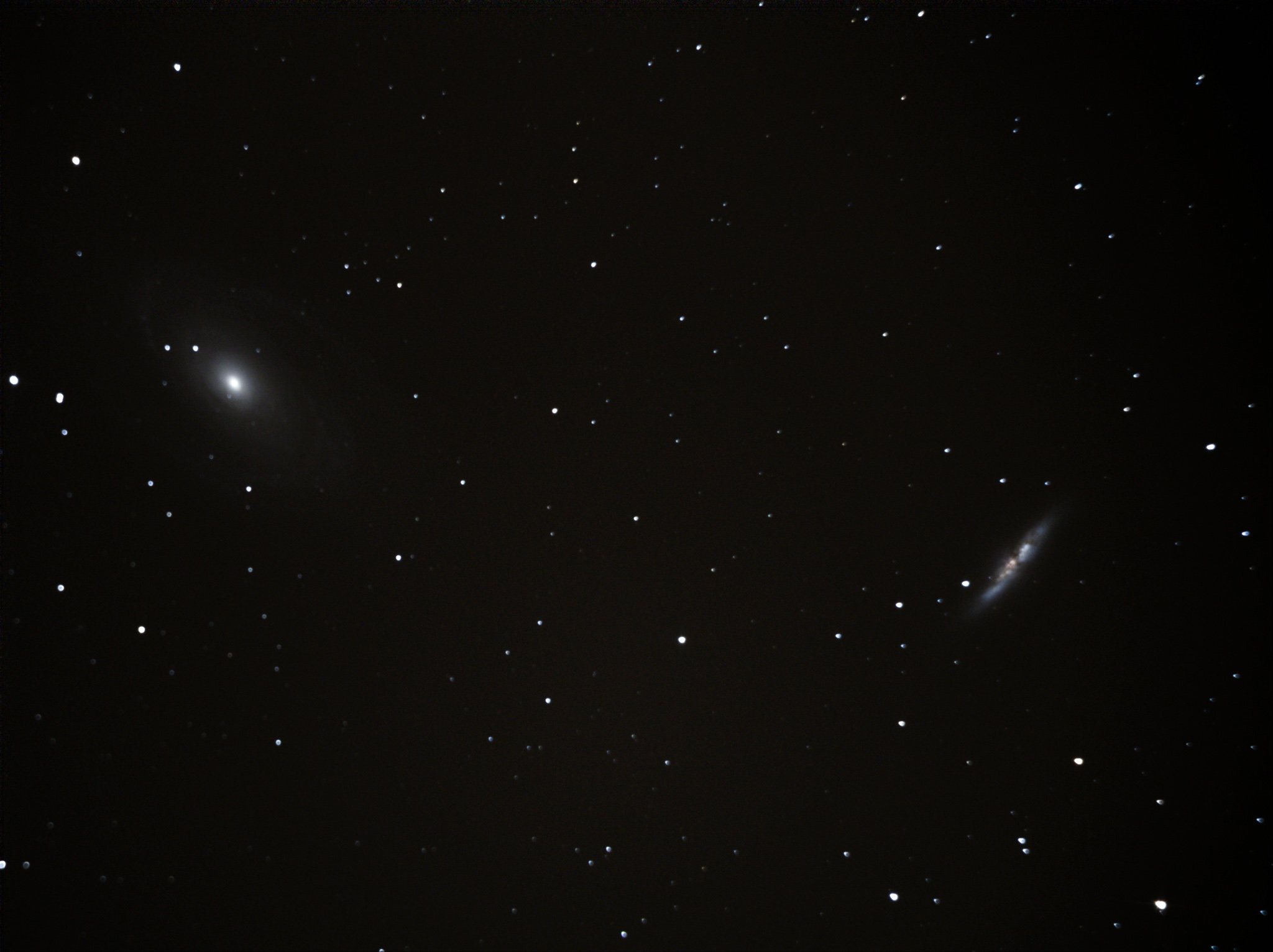

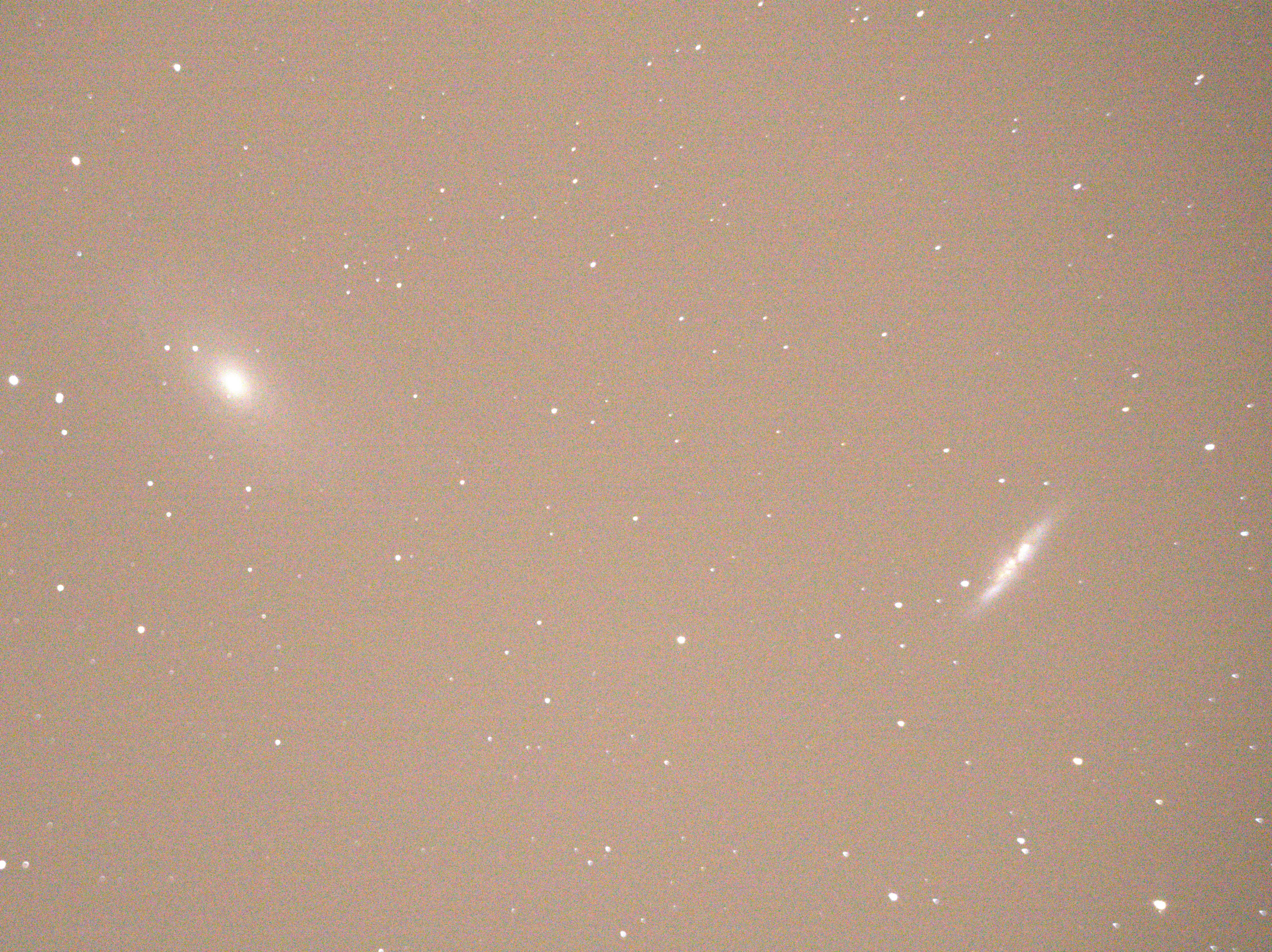

J'ai réessayé avec mes 25 images, 10 darks et 17 offset, y a rien à faire, on ne voit rien dans Lightroom.
J'ai alors essayé avec uniquement les 25 images et là j'arrive à sortir quelque chose :
C'est léger car il y a peu de temps d'exposition et la mise au point n'est pas top.
Voyez vous une explication au fait que le résultat soit meilleurs avec uniquement les images brutes ?
Merci
il y a une heure, Augustin86 a dit :
C'est donc que les darks et offset ne sont pas bons, pardi!
Déjà, faire seulement 17 offset, ça ne sert qu'à ajouter du bruit dans ton image. Il en faudrait beaucoup plus! Comme ça ne prend que quelques secondes, pourquoi se priver?
Quant aux darks, il faut les faire dans les mêmes conditions que les images: même ISO, même durée, température similaire, etc.
Après, peut-être que ton Olympus applique lui-même un traitement sur les images brutes. Ce ne serait pas la première fois. Dans ce cas, les darks ne feront qu'ajouter du bruit.

Il y a 5 heures, Augustin86 a dit :
Jolies photos ! Quels temps d'exposition ?
Merci Augustin. Le temps de pose de mes photos
    La première avec le DSLR à 600mm F/6.3 : 6400 ISO, 1mn30, une quinzaine de clichés utilisables.
    La deuxième avec le tube 150/750 F/5 : 800 ISO, 3 minutes, seulement 10 clichés utilisables.
Aucun DOF sur aucune des deux photos. Pas eu le temps je crois. Et pourquoi si peu de poses ? Parce que la première fois je découvrais ma HEQ5-Pro et j'ai shooté plein de trucs dans la nuit, et la deuxième fois, 3 minutes de pose sans autoguidage, ça fait pas mal de déchets. Et puis surtout, après avoir fait mon retournement de méridien je n'ai pas contrôlé ma mise au point… Et elle avait bougé 😭, soit 50 clichés qui auraient pu être bons et qui sont partis à la poubelle.

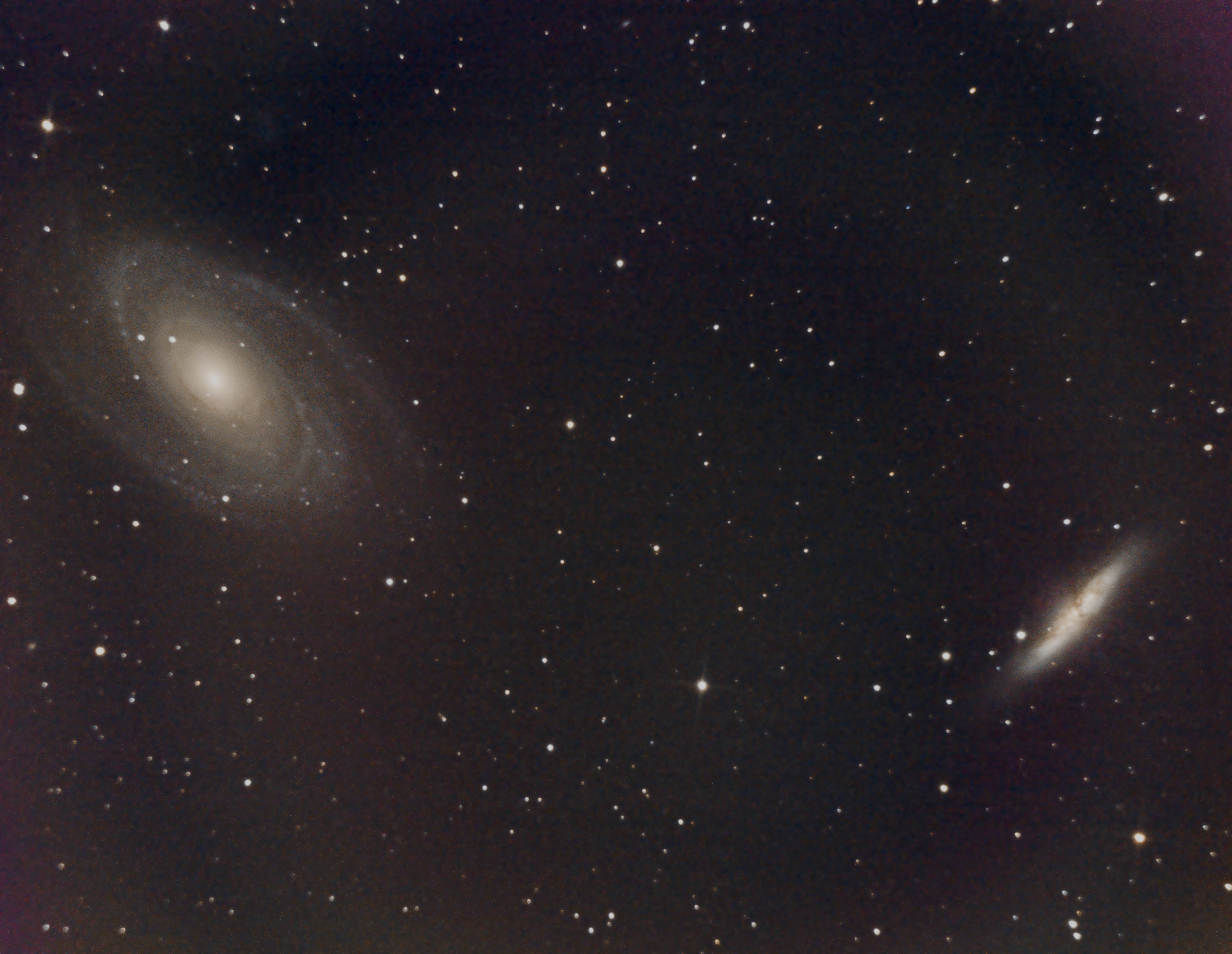

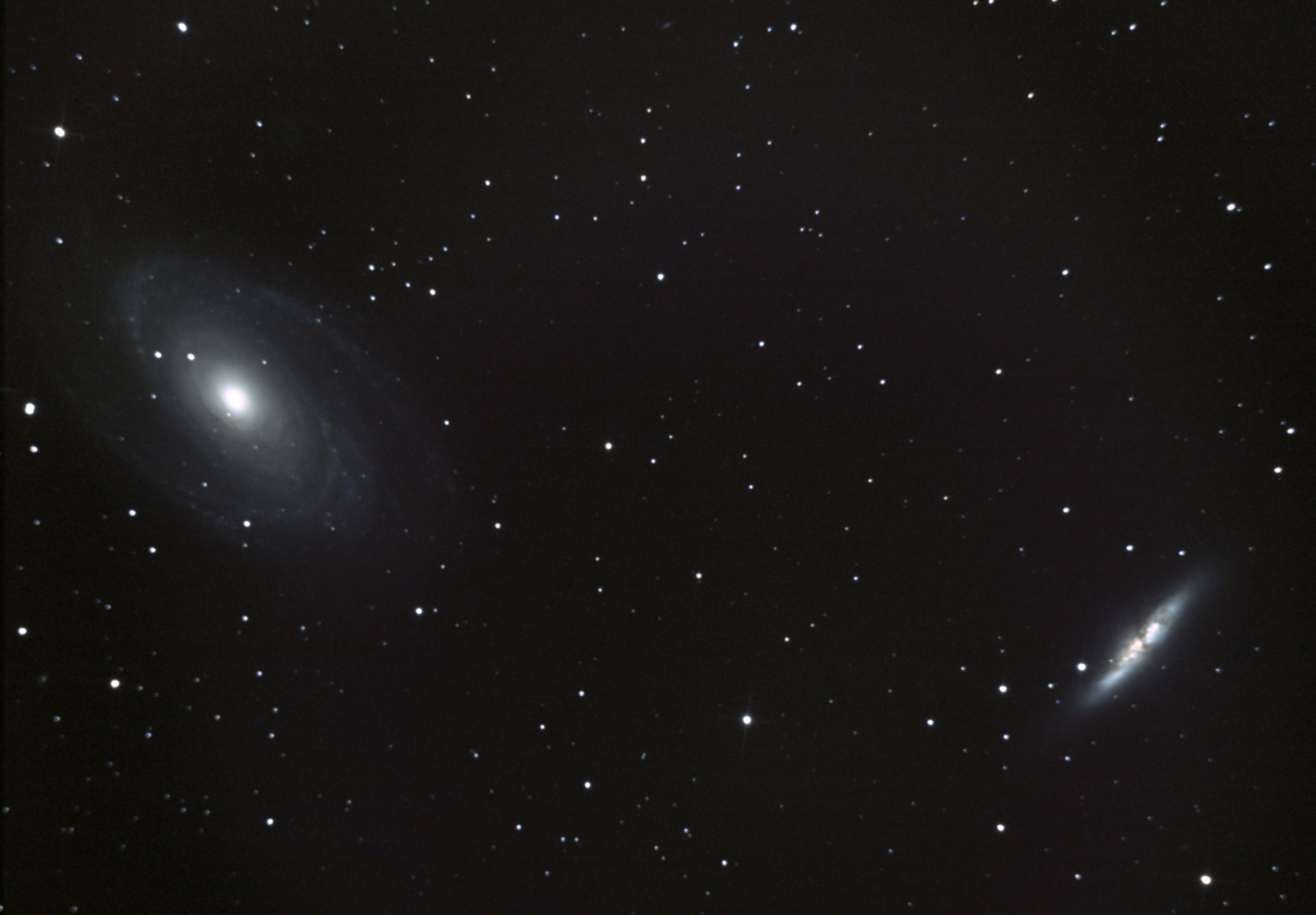

Alors j'ai tout recommencé : nouvelles prises de vue avant hier :
Brutes : 81 x30 s à 800 ISO
20 darks
20 Flats
30 Offsets
Empilement et pré traitement dans SIRIL + traitement Photoshop selon tuto Colmic.
Voila le résultat : c'est mieux (plus de signal) mais beaucoup de bruit et plusieurs halos concentrique que je n'arrive pas à enlever.
halos concentrique
Ça ressemble à des flats ratés cette fois ci ☺️
comment as tu réalisé tes flats ?
pour des débuts c’est très bien 👍🏻
il y a 2 minutes, Malik a dit :
Flats ratés, ou suppression du gradient mal maîtrisée...
Pour être sûr, repart de ton empilement dans Siril, et refais tes traitements SANS faire le retrait du gradient.

@Augustin86
il faut faire les flats avec la même mise au point que lorsque tu images, si tu as fait les flats avant la session,
et que tu as fait ta MAP après c’est pas bon
pour le réglage il faut que la courbe de signal soit au 2/3 de l histogramme

Le 26/03/2020 à 09:17, Augustin86 a dit :
Beaucoup de bruit avec 40 minutes de poses sur des galaxies, tu m'étonnes!
Pour ce genre de cible si tu veux moins de bruit il faudra capturer beaucoup plus longtemps, il n'y a pas de miracle!
En fait, je trouve même le résultat étonnamment bon pour si peu de temps de pose.
Le halo ressemble à une entrée de lumière parasite; ça arrive quand on a un lampadaire quelque part devant le télescope, un éclairage derrière le tube ou un grosse étoile (ou la Lune) proche du champ imagé.
