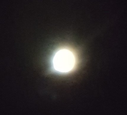

Bonjour à tous,
On m'a offert un télescope le mois dernier, mais j'ai pu faire ma 1ère observation que récemment, la météo devenant enfin clémente.
De chez moi, j'ai vu Vénus. Mais l'image est très lumineuse et donne plutôt l'impression d'un zoom d'une étoile.
Est-ce normal ? ou est-ce que j'ai raté quelque chose ?
J'ai pu faire une photo qui reflète bien ce que je vois à l'oeil. (j'ai un support pour smartphone)
Mon matos :
Célestron Nexstar 127SLT :
D = 127
F = 1500
Oculaire 9 mm (fourni)
Monture azimutale
(S'il faut plus de précisions, c'est celui là https://www.astroshop.de/fr/telescopes/telescope-maksutov-celestron-mc-127-1500-nexstar-127-slt-goto/p,20041#tab_bar_1_select )
Merci d'avance pour vos réponses

Venus est une grosse boule grise bleutée, même dans un télescope de sauvage. C'est normal de ne voir aucun détail, elle est entourée de nuages. Attend la Lune d'ici une bonne semaine. En attendant va voir les Pléiades, le double amas de Persée et l'amas de la crèche.

Plutôt blanche, pas bleue ;)
@AurelHache Vénus possède des phases, un peu comme la lune. Et ce moment, c'est l'équivalent d'un quartier lunaire (un demi-cercle quoi...). Ca se voit assez bien en général, ton télescope est largement suffisant pour cela.
En dehors de cela, tu ne verras effectivement aucun détail à la surface de Vénus, désolé! Jupiter, Saturne et Mars sont plus propices aux observations planétaires, mais il va falloir encore attendre un peu pour les observer (à part si tu es lève tôt...).
Modifié par Orion38
Si la photo reprend ce que vous avez vu à l'oculaire, il y a un problème. Vénus est dans son "premier quartier". On n'en voit que la moitié. C'est à dire, on doit voir un demi-cercle très brillant.
Je pense que vous avez un problème de mise au point.
Merci pour vos réponses.
En effet, la photo date du mois dernier (25 février), j'avais rapidement fait la photo en me disant que ça sera plus "beau" qd il fera chaud.
Hier j'ai donc recommencé et j'ai eu une image identique (du coup je n'ai pas refait de photo), mais avec un oculaire de 5mm (pas forcément de bonne qualité) que j'ai acheté dernièrement, j'ai vu plutôt un quartier (avec une image très brillante aussi, et avec une aberration chromatique).
De chez moi (appartement en centre-ville) je suis plein Ouest (Nord-Ouest), donc j'ai rien à me mettre sous la dent. Je ne vois pas les Pléiades, ni la galaxie d'Andromède... Et j'ai pas encore la lune. Vivement la fin du mois !
Bon, en tout cas, l'image que j'obtiens est a priori "normale".
Merci encore pour vous retours

Et de toutes les façons, Vénus apparaît souvent comme une bouillie d'image, à cause de la forte turbulence au coucher du Soleil.

Venus n'est pas forcément une cible facile quand on part de zéro. Une bonne mise au point (petit bouton à tourner à l'arrière de ton mak, à coté du renvoi coudé) n'est pas forcément facile à trouver car la cible est très lumineuse et très impactée par les problèmes de turbulence (dans le ciel, au sol et même dans l'instrument s'il n'a pas été mis en température). Faudrait que tu mettes la main sur un bout de lune, là au moins quand c'est bon tu t'en rendras compte tout de suite et on pourra alors aborder dans le détail les pistes d'amélioration de l'image. Ta photo ne nous apprend pas grand chose, elle est totalement surexposée (on verra plus tard pour les méthodes de photo si c'est un truc qui t'intéresse, mais ne t'attend pas à des miracles vu la technique employée avec un téléphone).

Un 5mm est très fort pour ton instrument, à réserver aux soirs très stables quand tu maitriseras un peu ton instrument. Alors là c'est normal que ça n'aide pas les choses. Tu ferais mieux de commencer avec ton probable 25mm même si l'image sera beaucoup plus petite.

Alors j'ai essayé de faire une photo avec le mode automatique et avec le mode "pro" où j'ai testé l'exposition et l'ISO.
J'ai l'impression que la réverbération de Vénus est tellement forte que ça "m'irrite" un peu l'oeil.
Car la 1ère seconde où je regarde dans l'oculaire, je la vois nette (et éblouissante), mais en qq secondes, je dois sûrement sécréter un peu de larme et je la vois légèrement floue avec une aura (comme sur la photo)...
Peut-être qu'en y ajoutant un filtre...

Eh bien ce n'est pas si mal ! :)
