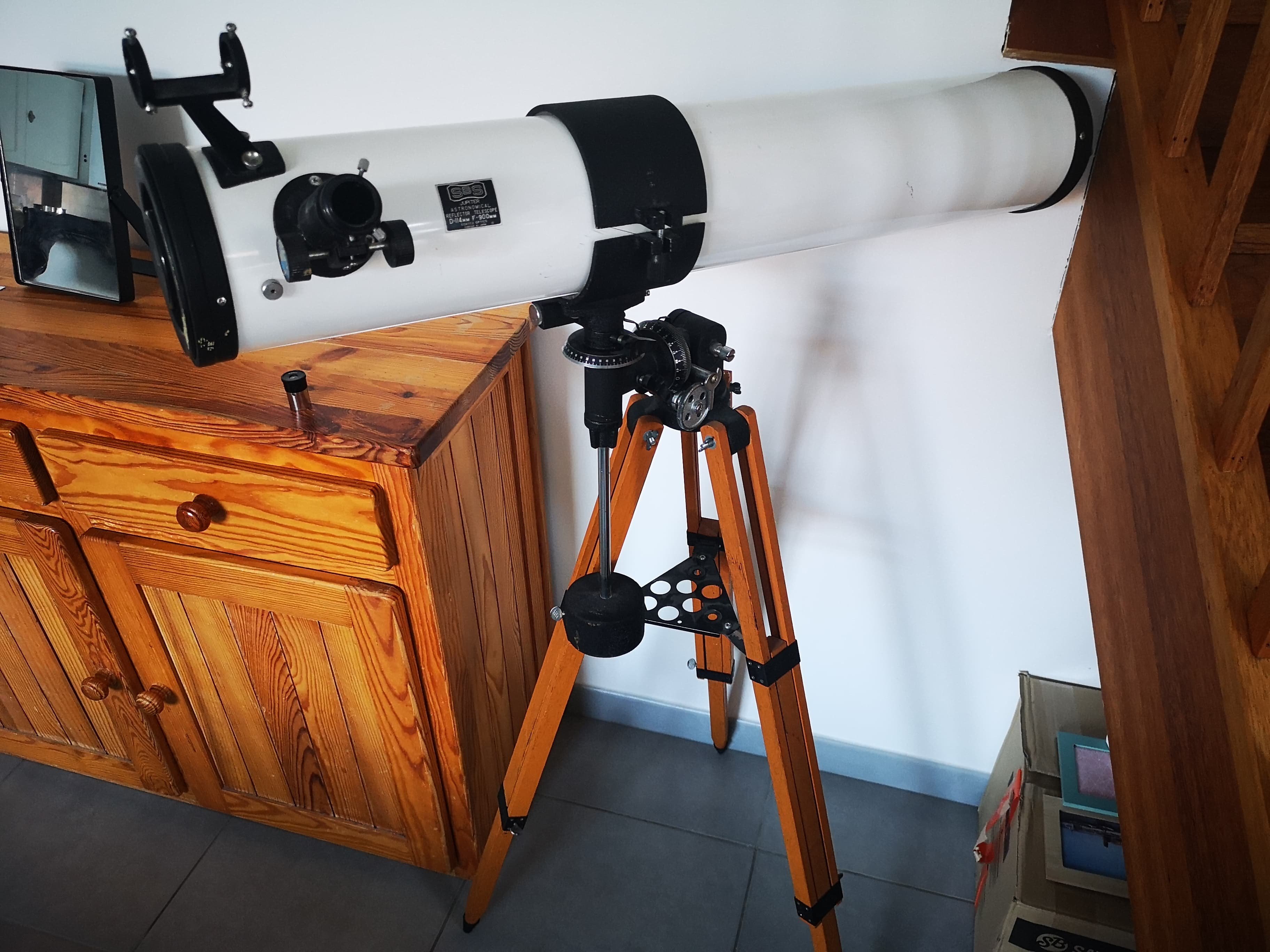

Nous avons récupéré le télescope du grand père de ma compagne. Je vous joint plusieurs photos des éléments qui le compose:

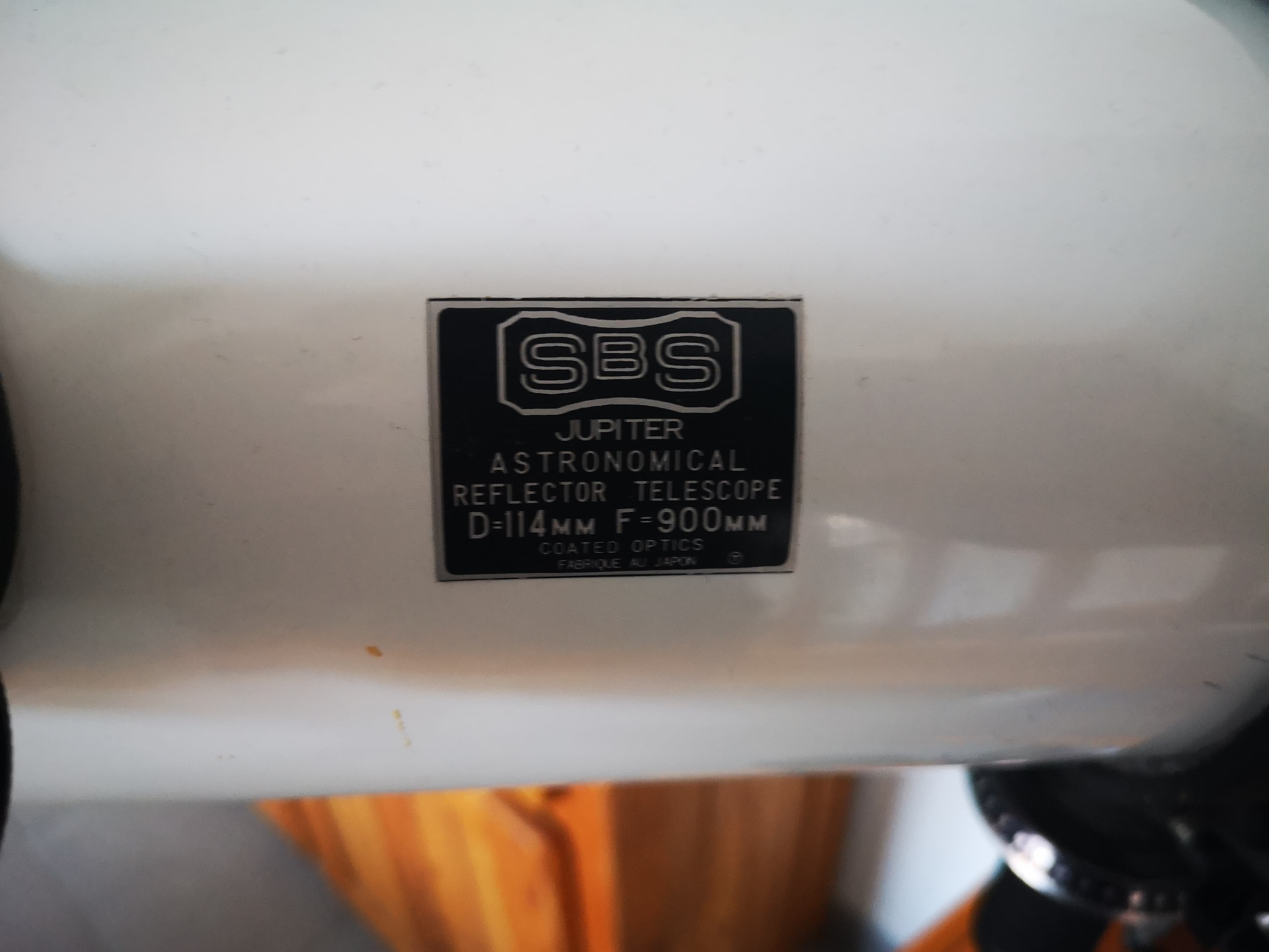

    - Télescope SBS Jupiter Astronomical D= 114mm et F = 900mm avec monture équatoriale

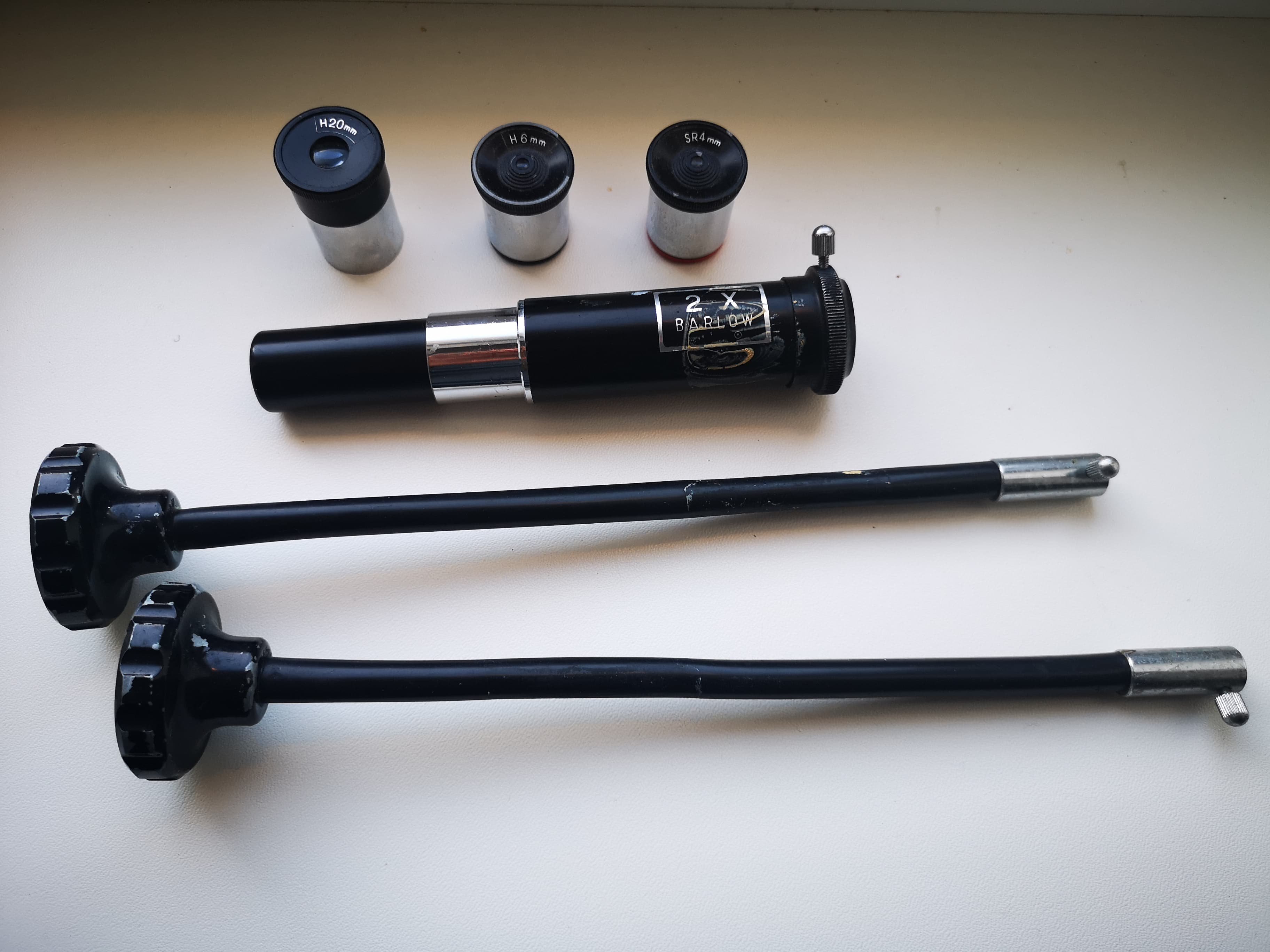

    - Un oculaire de 20mm
    - Un oculaire de 6mm avec filtre lunaire
    - Un oculaire de 4mm avec filtre solaire (mais cassé, inutilisable)
    - Une lentille de Barlow 2x
    - 2 "tiges" qui, une fois montées, servent probablement au suivi manuel de la cible

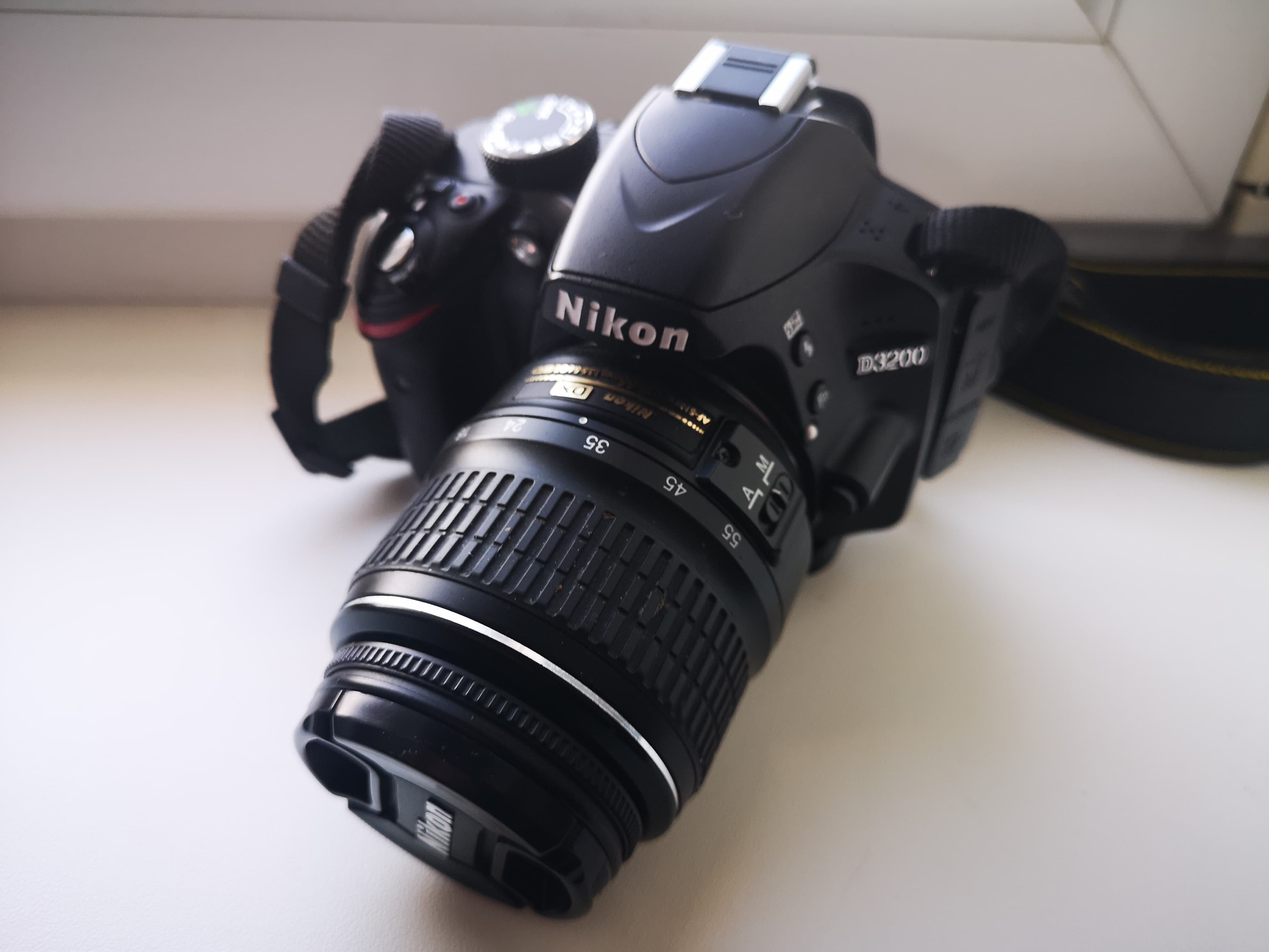

- Appareil photo:

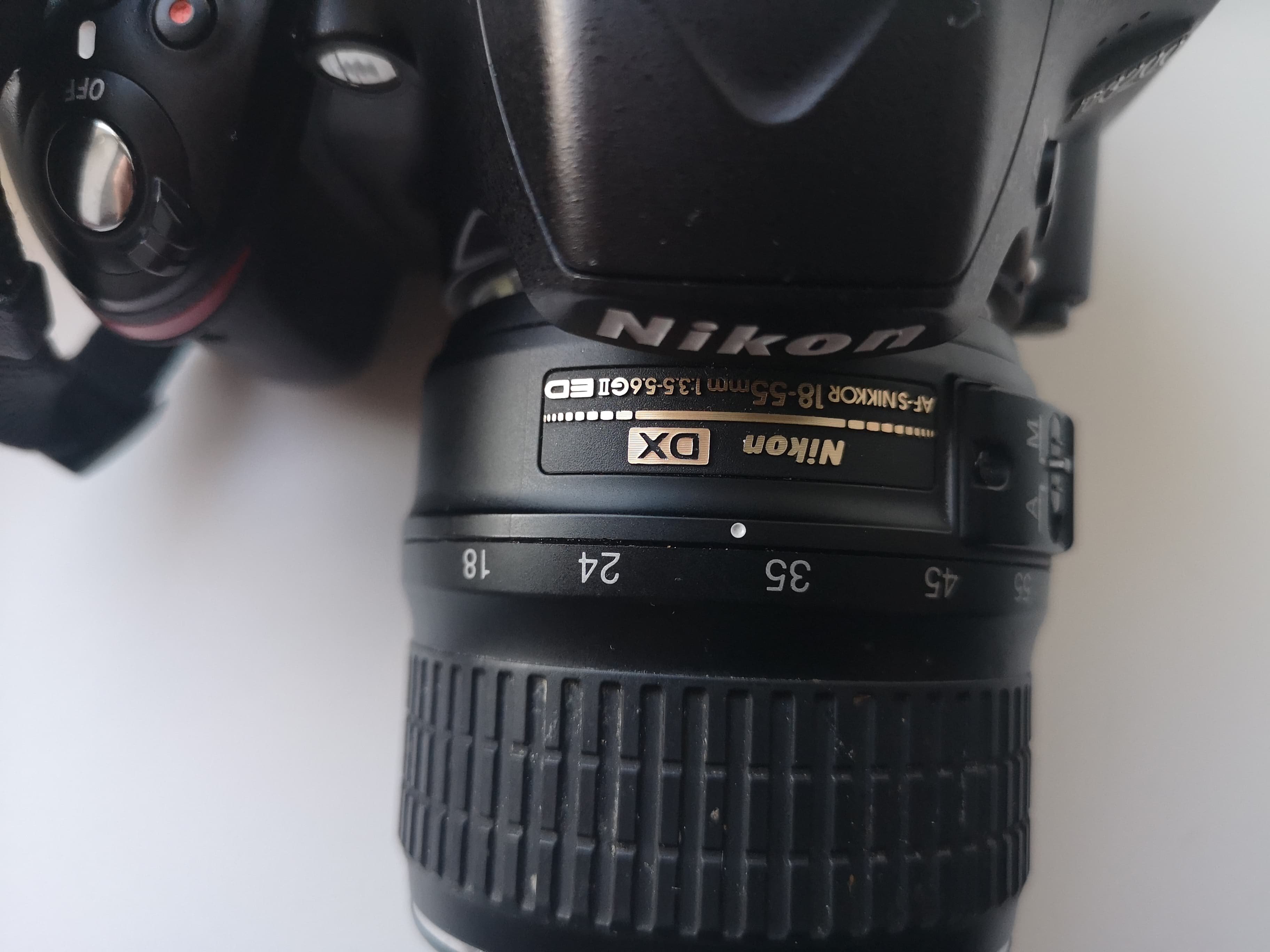

Nous avons un APN basique Nikon D3200 avec un objectif AF-S NIKKOR 18-55mm

- L'objectif de l'APN que nous possédons est il suffisant pour démarrer?

Un petit détail : les deux "tiges" sont les flexibles qui vous permettront tout simplement de pointer (et de suivre comme vous l'avez deviné) les objets voulus avec votre télescope sur les deux axes de la monture équatoriale (Ascension droite et Déclinaison).

SBS est une marque obscure, et votre télescope n'est apparemment pas un foudre de guerre :
J'ai donc envie de vous dire : économisez dès maintenant, et profitez du printemps et de l'été avec votre SBS pour cerner vos envies : visuel ou photo.

Avec ce type de télescope, faut oublier la photo car il y a plusieurs facteurs qui font que c'est pas réalisable :
-focale de 7,9.
-monture trop légère.
-absence de moteurs pour le suivi.
-pas de viseur polaire pour la mise en station.
-porte oculaire fragile.
Et surtout une mise au point impossible avec un appareil photo équipé d'une bague T2 nikon.

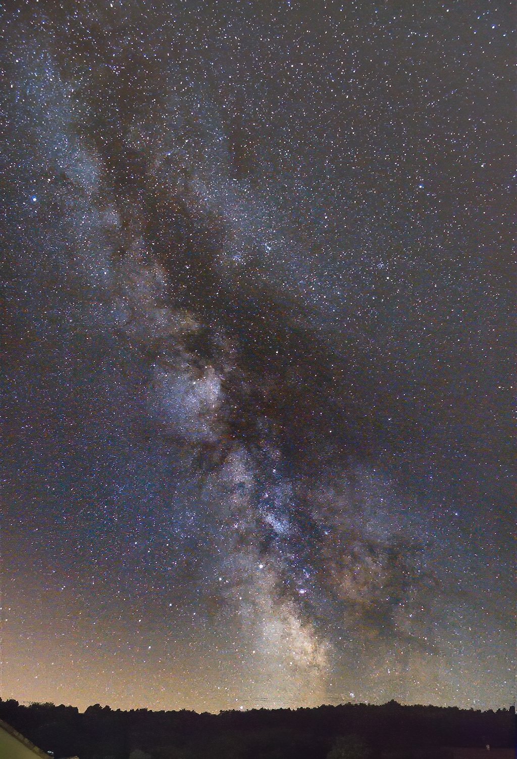

Par contre, le D3200 sur un trépied (pour commencer) pourrait dans un premier temps prendre des photos de la voie lactée.
C'est pas en ce moment qu'elle montre tout son potentiel mais c'est tout à fait possible.
Je l'ai fait avec un D3100 dans mon jardin avec un simple trépied et 15 poses de 30 secondes et le même objectif (18-55):
Oui pour faire du paysage celeste par exemple

Ce 115/900 est un télescope d'initiation. Il n'est pas adapté à l'astrophoto, en particulier le foyer sera inaccessible à l'appareil photo.
C'est manifestement du matériel ancien. Les oculaires 20, 6, 4 mm, c'est ce qu'on proposait dans les années 1980. Du coup je pense que ce sont des oculaires au coulant 24,5 mm.
Le matériel minimum à acquérir afin de le rendre exploitable, c'est effectivement un chercheur. Un 8x30 classique fera l'affaire. Et c'est tout. J'ai utilisé un télescope de ce type durant trois ans lorsque j'étais jeune, et je me suis bien amusé. Mais il faut être conscient de ses limites. Ce télescope offrira de belles images de la Lune, montrera la forme des planètes, et permettra de découvrir le ciel profond à travers surtout ses amas ouverts. Mes meilleurs souvenirs sont la Lune, la nébuleuse d'Orion et le Double Amas de Persée.

- Initiation à la photo et aux logiciels en utilisant simplement notre APN + trépied pour la prise de notre voie l'actée (Merci Greg34, magnifique photo. Je reviendrai probablement vers toi si j'ai des questions)

Oui le coulant est de 24.5. Et si je ne me trompe pas ce coulant là ne se fait plus. Il existe des adaptateurs 24.5 -> 31.75 mais j'ai peur de perdre en qualité d'observation du fait de la mise en place d'un intermédiaire supplémentaire entre l'oculaire et le tube. Mais on va commencer avec le 20mm qu'on a et on verra bien ce qu'il en est.
Vous pourrez déjà bien vous amuser en tant que débutants avec ce télescope et ce seul oculaire de 20mm, sur les belles cibles du catalogue Messier, la lune, le double amas de Persée. Pour appréhender les bases de l'usage d'un télescope.
