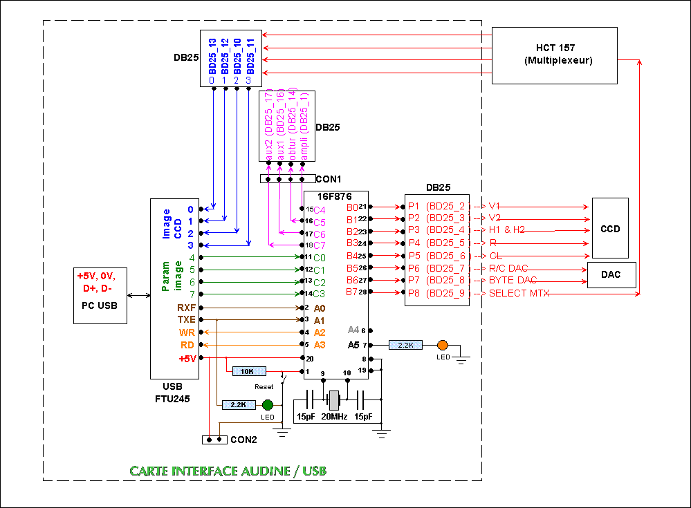

En cherchant des infos sur qickaudine pour voir si on pouvait encore s'en fabriquer une, j'ai trouvé ça,https://fr.rs-online.com/web/p/kits-de-developpement-pour-interfaces/0406584  mais je n'ai pas compris  si l'on pouvait se brancher directement sur les pin pour avoir un port //? Si qqun si connait en électronique.
Après si qqun range son placard et en retrouve une quickaudine inutilisée, plutôt que de la jeter...

pour la quickaudine : le module usb FTU 245 vers le PIC existe toujours , tout comme le PIC de Microchip ...
moi il me manque juste l'option KAF-3200 😍
