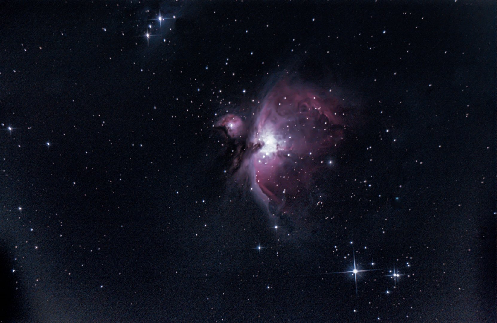

Je me suis remis à la photostro et je vous fais part du résultat de la sortie du 23 Mars.
SETUP:
monture EQ-3.2 motorisé
tube Skywatcher 150/750
apn Canon 450D d'origine
traitement Siril
lightroom : non
20 poses de 30s à ISO 1600
20 poses de 30s à ISO 800
dark, flat, offsets (avec ou sans j'obtiens le même résultat)
Modifié par christophox
  • J'aime 3

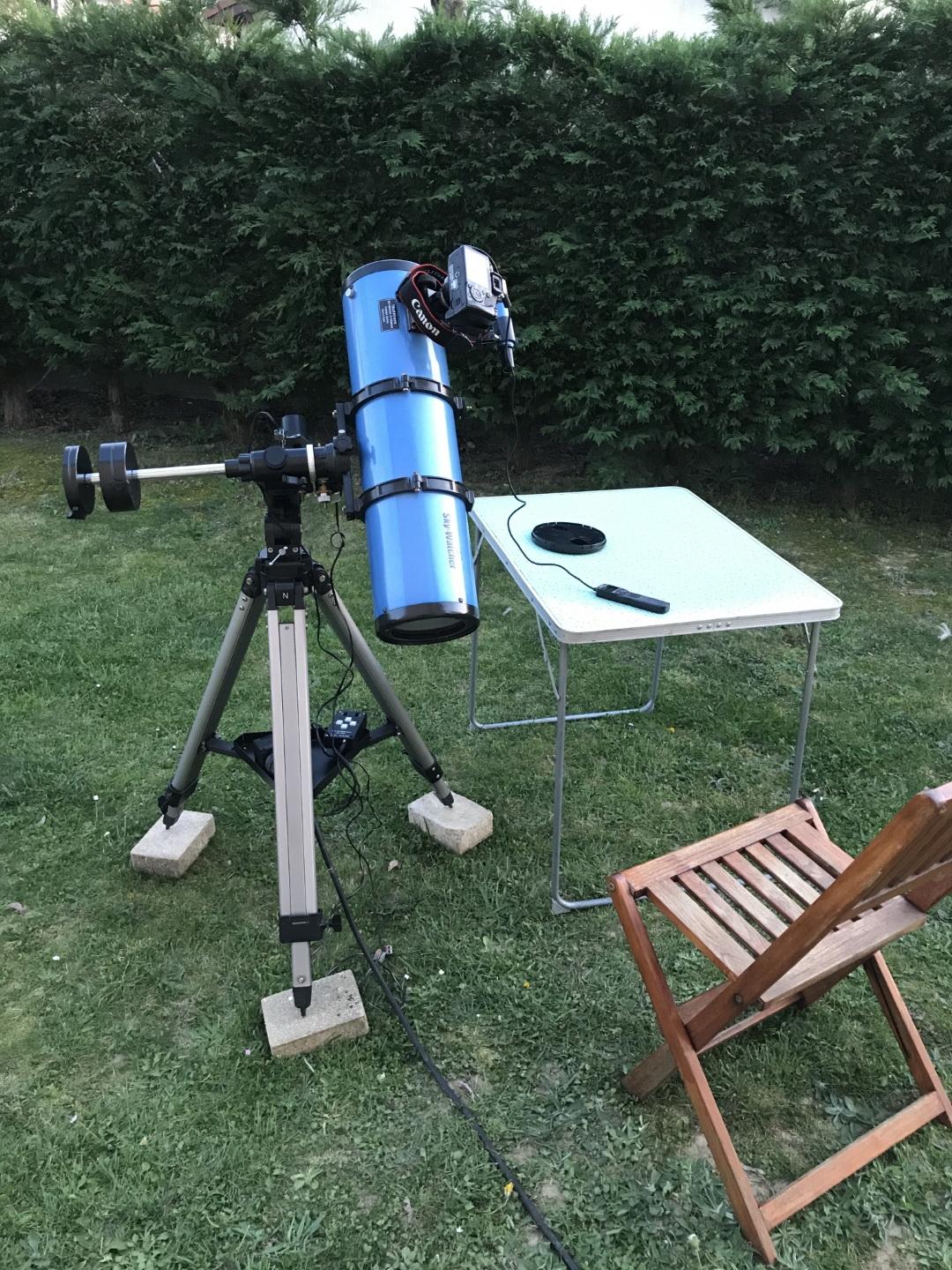

je vous joint une photo de mon setup.
Merci d'avance.

Joli Orion mais le cœur est cramé. Avec des poses de 30s à 800isos, ça ne devrait pas, donc tu dois pourvoir corriger ça au traitement  ;)

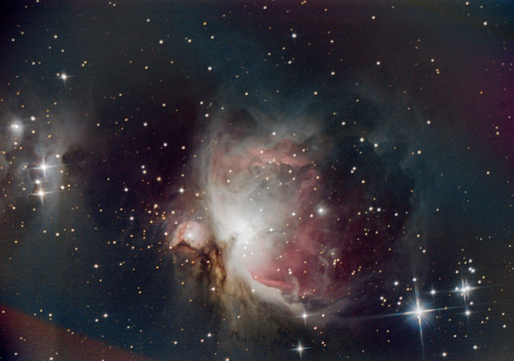

Belle version v2 :) mon premier tube était le même que le tien avec un focuser non démultiplié et un petit miroir secondaire.
Pour le décalage des étoiles cela vient à mon avis de la mise en station.
merci pour vos conseils,
monture équilibrée avec l'apn sur les 2 axes,
la bulle du niveau de la monture est au centre,
et la mise au nord avec une boussole car ma maison cache l’étoile polaire...
je vais essayé de paufiner mon nord. Et peut etre aussi la latitude?
je suis de Valencin dans le 38, Latitude: 45.614 degrés

Effectivement, piste d'amélioration. Surtout avec un 750, il te faut une MES relativement précise...
Je préfère ta première version :) bien plus soft, peut être juste un coup de saturation des couleurs pour récupérer un peu de rouge et de bleu sur les bords mais ça ne concerne que moi, chacun ses envies et goûts en astrophoto !

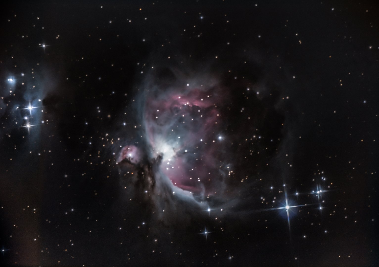

Non, je pense que tu ne m'as pas compris. Ca n'a rien à voir avec la monture ! Je te parle de ta mise au point à l'oculaire donc je ne vois pas ce que vient faire la monture dans ce problème ! Là, faudrait que tu te prennes un masque de Bahtinov et régler plus précisément ta mise au point avec le porte oculaire car on y voit aux aigrettes des étoiles et aussi à certaines étoiles qui sont empâtées ! Si tu es au point focale, tu devras avoir des traits beaucoup plus fins.
je fais la mise au point à l'aide du l'apn, je zoomes,  3X avec le Canon 450D en mode liveview , sur une étoile et c'est à ce moment là que j'essaie de régler la netteté ...
je vais devoir me procurer un masque de bahtinov pour y remédier .
Merci. 👍

Merci pour vos précieux conseils,
j'ai fabriqué un masque de Bathinov
et j'en ai profité aussi pour dé filtrer total le 450D.
reste à vraiment paufiner ma MES car dès que je dépasse 40s de pose,
les étoiles filent.
Bonne journée et joyeuse pâques
