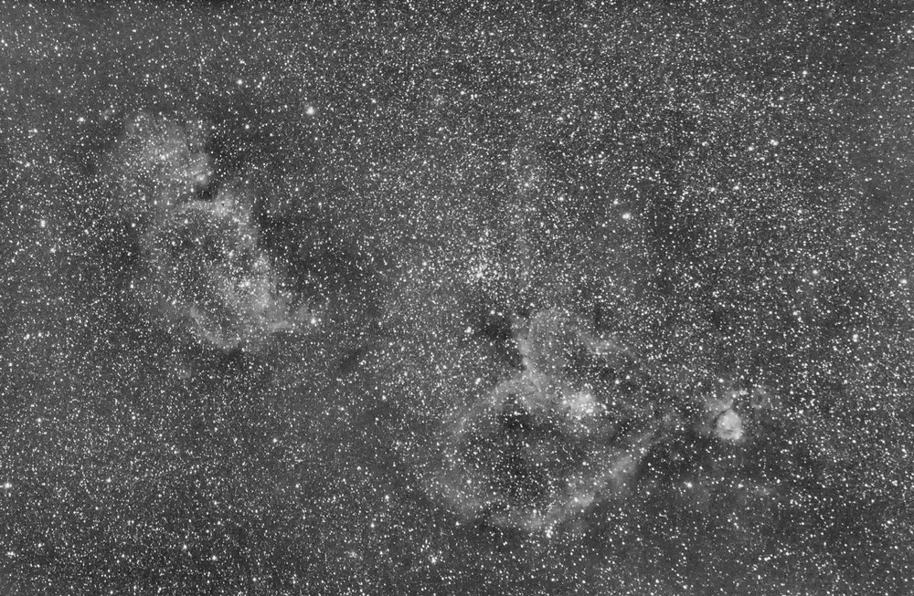

Avec le confinement j'en profite pour imager les objets disponibles à l'opposé de la PL de la grande ville.
Voici les nébuleuses du cœur et de l'âme. Matériel utilisé :
- Canon 500D monomod avec CLS-CCD, à 800 ISO
- Canon EF 70-200 F/4L USM, à 200 mm f/4.0
- Monture Star Adventurer Mini
J'ai vraiment eu de la chance de cadrer comme ça car je n'ai pas de chercheur, j'ai donc cadré au jugé d'après ce que SkySafari m'indiquait à l'écran de mon iPhone, et je ne voyais rien au liveview...
73 poses de 50 s soit 1 h de pose environ.
50 offsets
15 darks
19 flats
Prétraitement avec Sirilic puis Siril et Photoshop CC 2020.

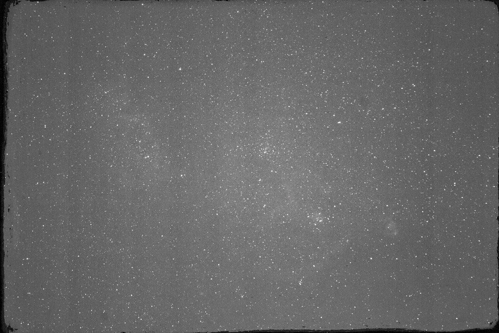

Ci dessous une brute sans traitement si ce ne sont les niveaux :

au pif, pas vraiment quand même, mais de la chance, oui, c’est certain !
Note qu’il n’y a pas de couleur avec mon 500D, il ne fait que du N&B.
