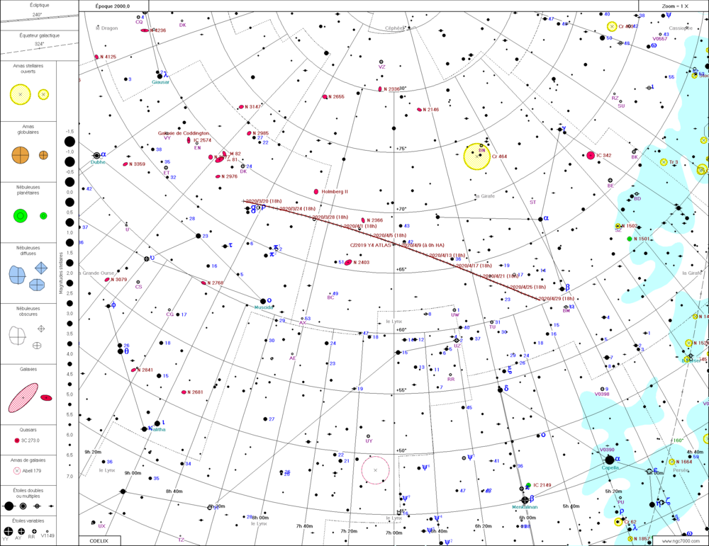

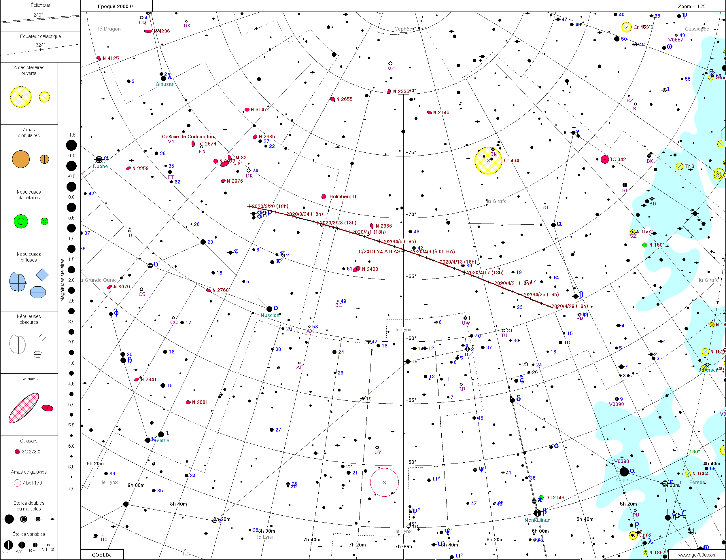

La plupart d'entre vous trouverons C/2019 Y4 dans le ciel sans difficultés.
Pour les autres, si cela peut aider, voici sa position dans le ciel pour le mois à venir, entre la Grande Ourse et la Girafe...
Positions entre le 20/03 et le 29/04 (carte générée avec Coelix).
Cordialement
