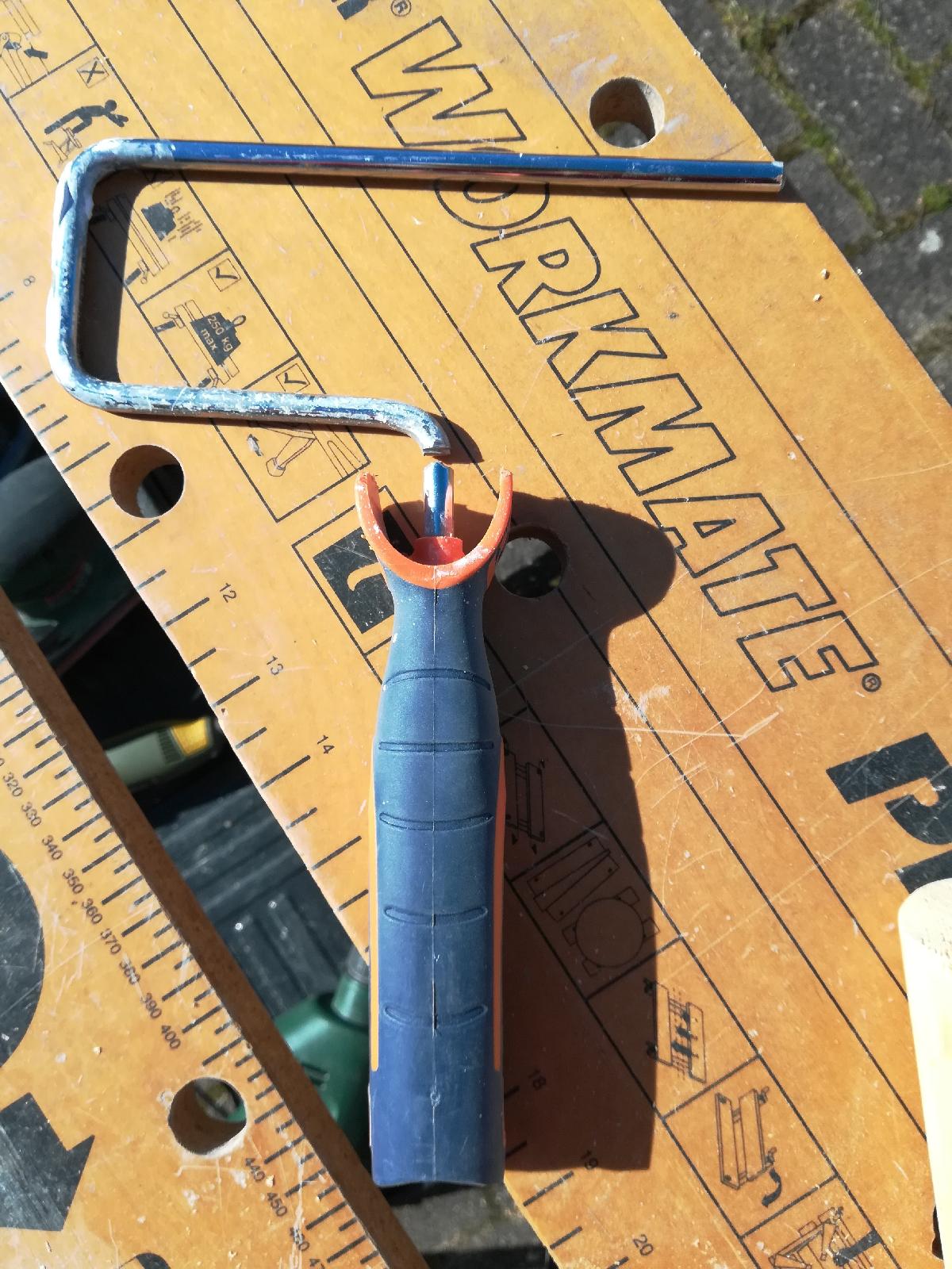

La fiévre bricoleuse m'a pris lorsque mon regard s'est penché sur un rouleau à peinture et son manche télescopique abandonnés dans mon garage : et si je remplacais l'axe du rouleau par un support sur lequel s'appuie les jumelles ? Je fouille le garage et trouve un rond en bois de diamétre 4cm.
PREMIERE ETAPE : préparer l'adaptation au manche télescopique en sectionnant à la mini disqueuse Proxxon l'axe du rouleau :

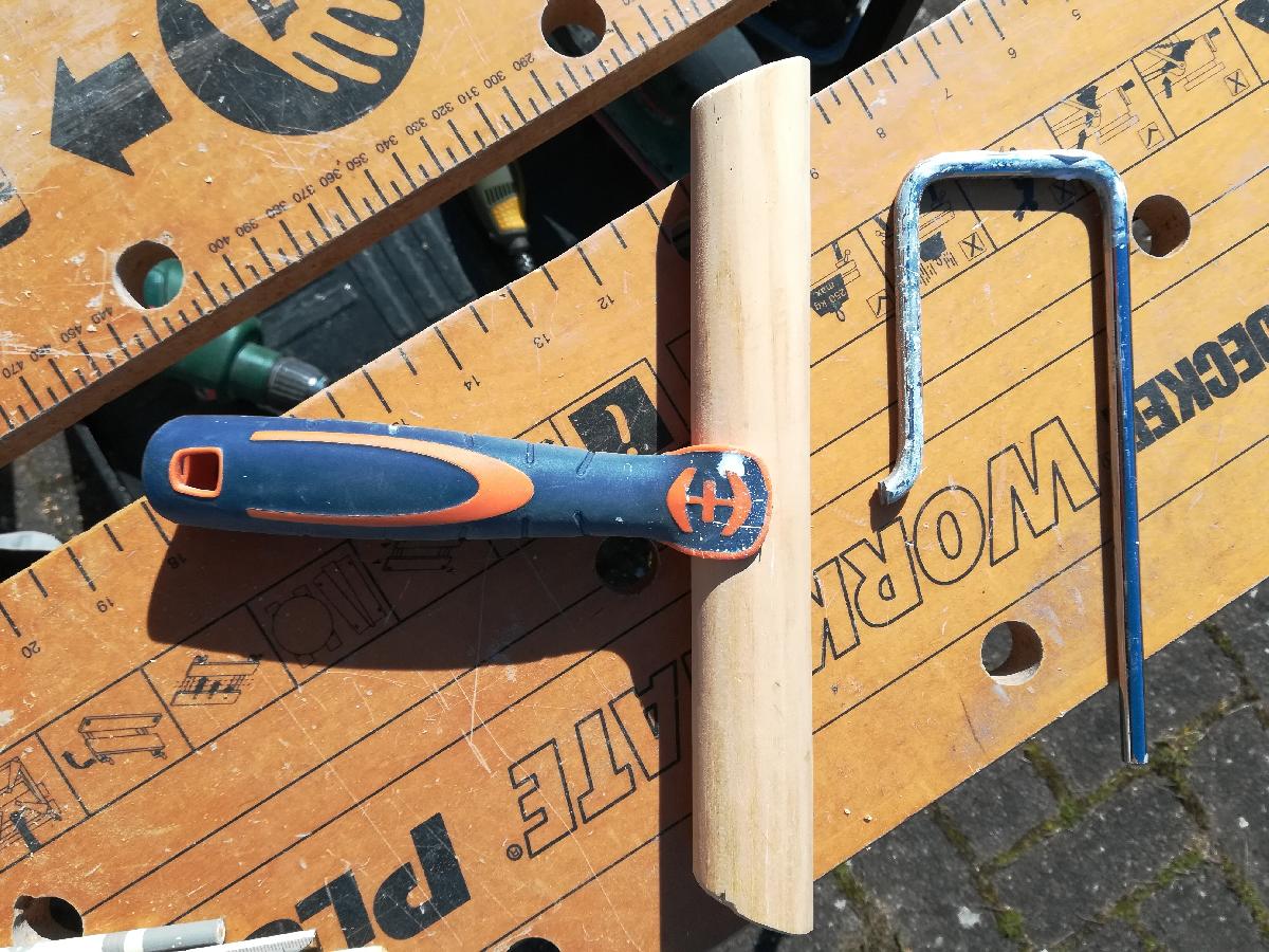

DEUXIEME ETAPE :
Tailler dans du rond en bois le support des jumelles, sans oublier le trou central pour y glisser -et coller- le moignon de l'axe du rouleau
Pourquoi rond ? parce que comme ça on peut incliner les jumelles en hauteur sans bouger le pied lui même.
Pourquoi les extrémités en biais : pour bien se caler dans le creux de la paume.
Un bon ponçage pour éliminer les échardes et rendre plus agréable le contact.

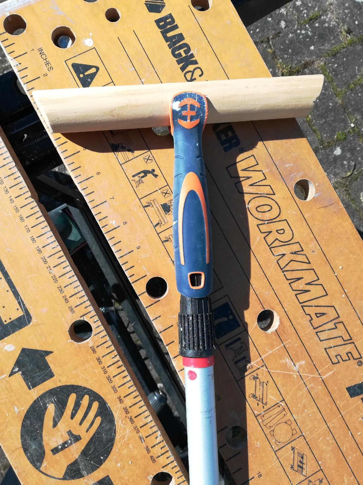

TROISIEME ETAPE :  L'ensemble assemblé pour essai sur le manche télescopique

Reste à essayer en vrai grandeur,
Le collage du bois sur le manche du rouleau sera fait à l'epoxy aprés quelques essais sur le ciel et le paysage.
Modifié par le Nordiste
À l'usage il est possible de croiser une jambe au dessus pour eviter que le pied glisse lorsqu'il se rapproche de l'horizontale ; je vais essayer aussi avec une balle de tennis pour proteger le manchon plastique du pied.
