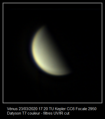

C'est à dire caméra datyson T7 couleur et des difficultés à mettre au point...

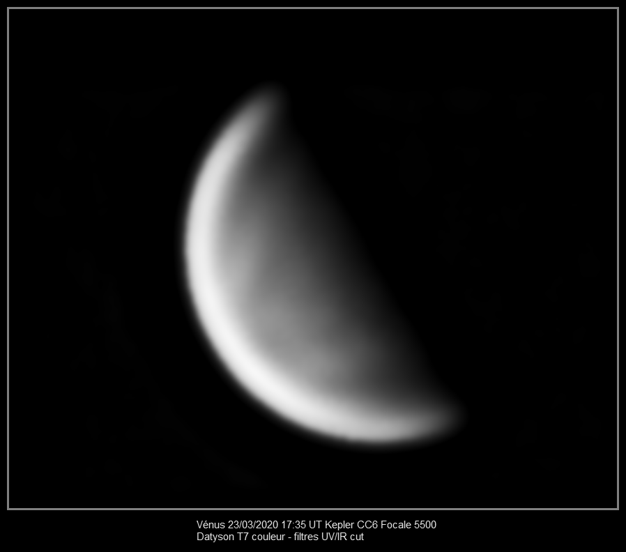

Donc de la couleur pour commencer, barlow pas terrible en 2,5x :
Une autre version :

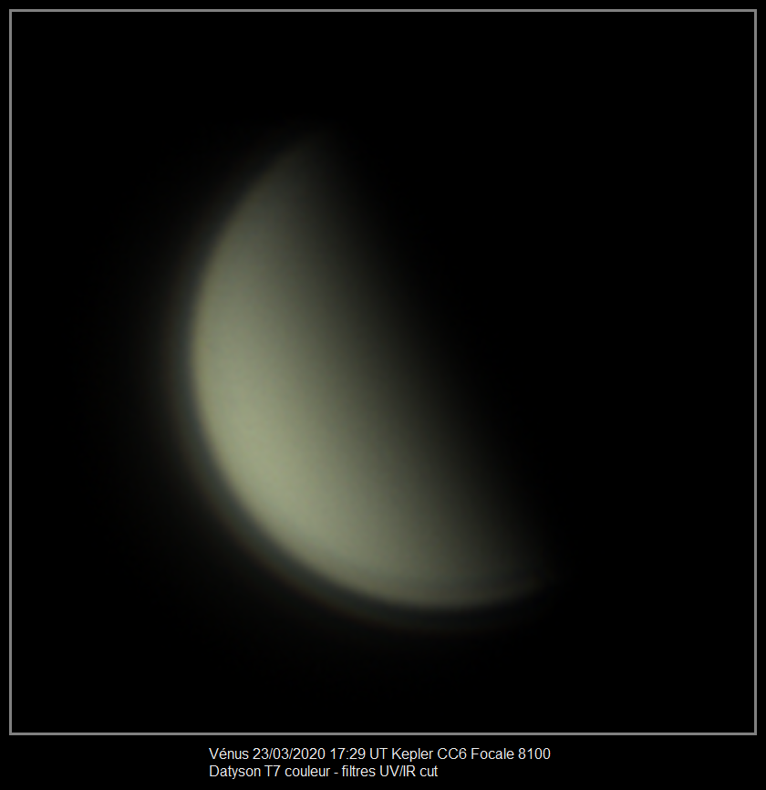

Une troisième avec une focale indécente de 8m (pas taper !... barlow télécentrique 5x) :

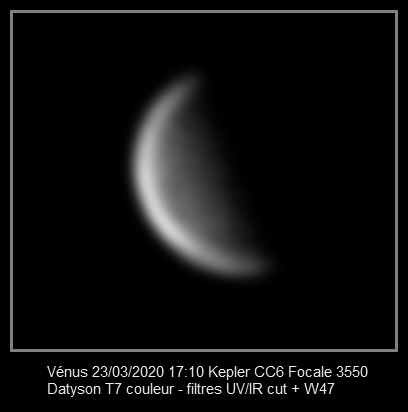

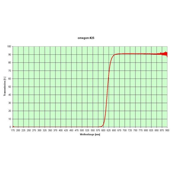

Pour continuer dans le délire, comment essayer de sortir de l'infrarouge avec une caméra couleur et pas de filtre IR mais un filtre rouge W25 dont la courbe de transmission est la suivante :
Donc là on élimine l'ultraviolet et on a du rouge et de l'infrarouge.
Si on ajoute le filtre violet W47 dont la courbe est celle-ci :
Il ne nous reste alors que des longueurs d'ondes supérieures à 700nm.

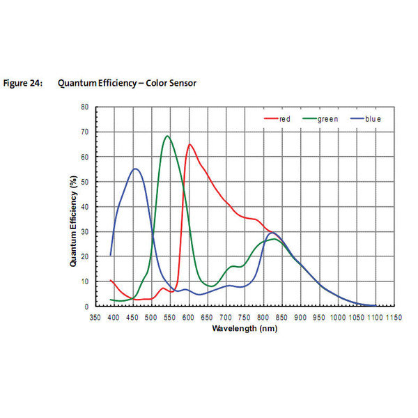

Sachant que la caméra a cette courbe :
En utilisant la somme des trois couches on doit pouvoir sortir de l'infrarouge, non ?
Ça donne ça :
(A repasser en N&B, le rouge ne représente rien ici)
A retenter, si quelqu'un a déjà essayé avec plus de diamètre peut-être ?
