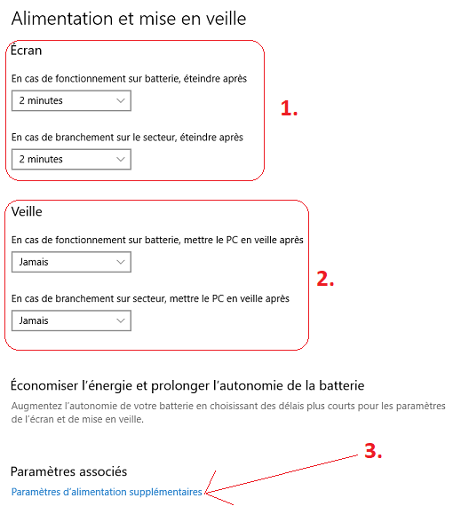

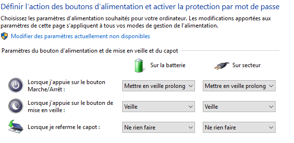

oui il faut désactiver la mise en veille : il faut changer l'action de fermeture du capot, de "mise en veille" à ne rien faire ainsi que mettre un temps très long pour la mise en veille ou la désactiver.
Comme ça tu peux fermer l'écran pendant la capture, ce qui va l'éteindre rapidement sans rien arrêter et ainsi tu peux économiser pas mal de batterie
Pour l'extinction de l'écran, tu peux diminuer les temps à 1min pour atténuer l'affichage et 2 min pour l'extinction de l'écran.
