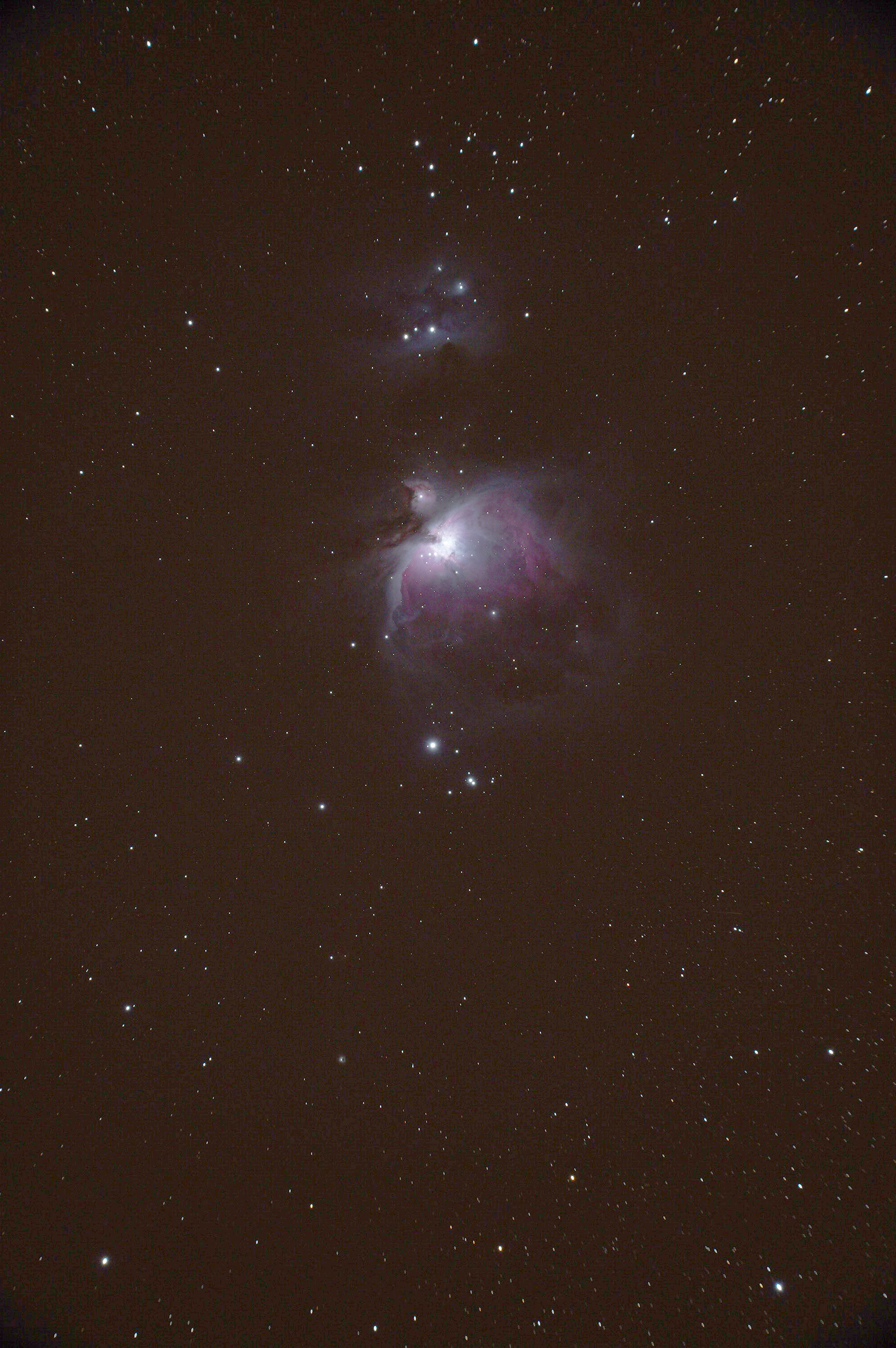

Je teste mon A7III sur une lunette avec un applanisseur de champs, j'ai encore les étoiles un peu étirées dans les coins, faut-il allonger la distance ou la réduire.

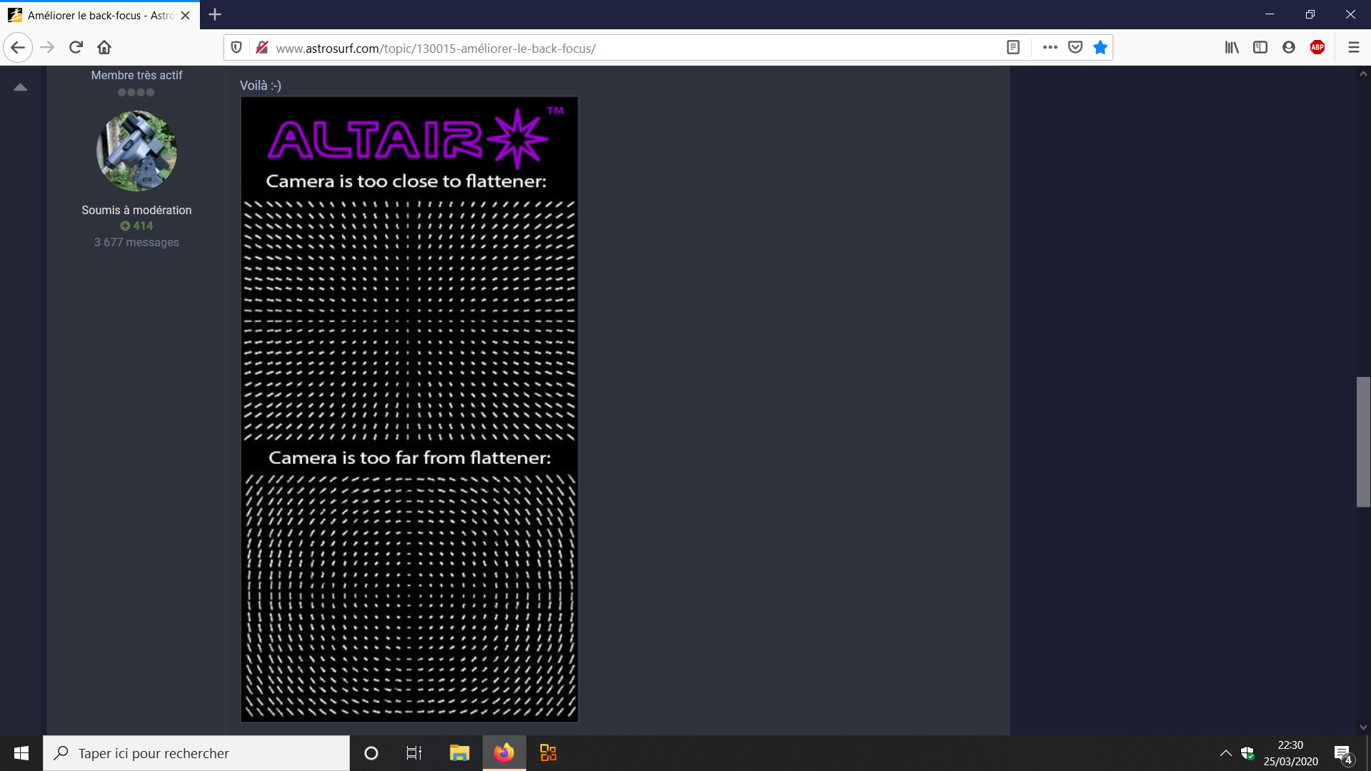

oui ici le capteur est trop près du correcteur, même effet que sans correcteur. Les étoiles en bord de champ sont en intrafocale probablement.
le schéma d'Altair est très bien pour les applanisseurs simples, par contre avec les réducteur ce n'est pas toujours aussi simple

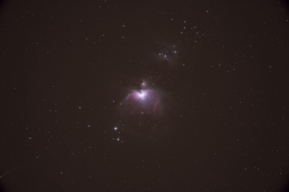

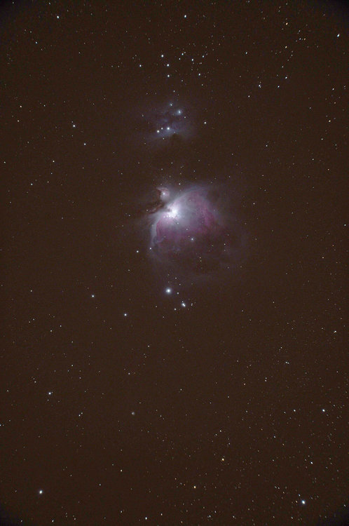

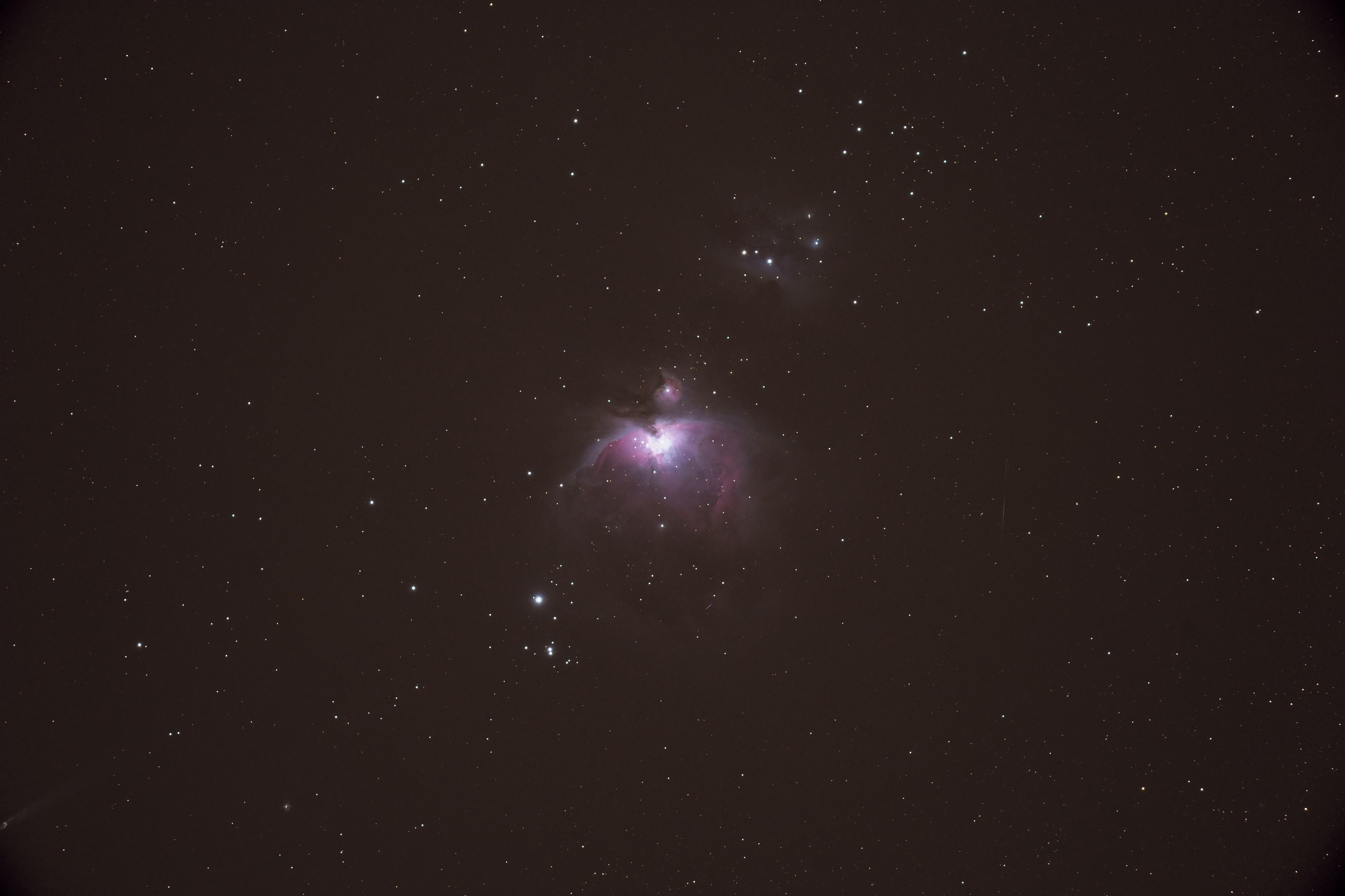

J'avais l'impression d'être nickel, hier soir, sur un petit écran, mais il en manque encore un peu.
Je continu mes essais, j'ai que ça à faire, il n'y a aucune cible pour mon setup grand champ.
Je suis quand même surpris de la qualité d'une pose unique avec cet A7III sans réduction de bruit.
(30s 800 iso à fd6.0)
Les étoiles sont nettement moins déformées dans les angles. Tu y es presque 😎
De quelle valeur as-tu modifié le back-focus pour arriver à ce résultat ? Et dans quel sens ?
J'ajouterais également qu'il y a probablement un peu de tilt dans ton système. Les étoiles situées dans l'angle supérieur à droite sont un peu plus déformées que dans les autres angles.

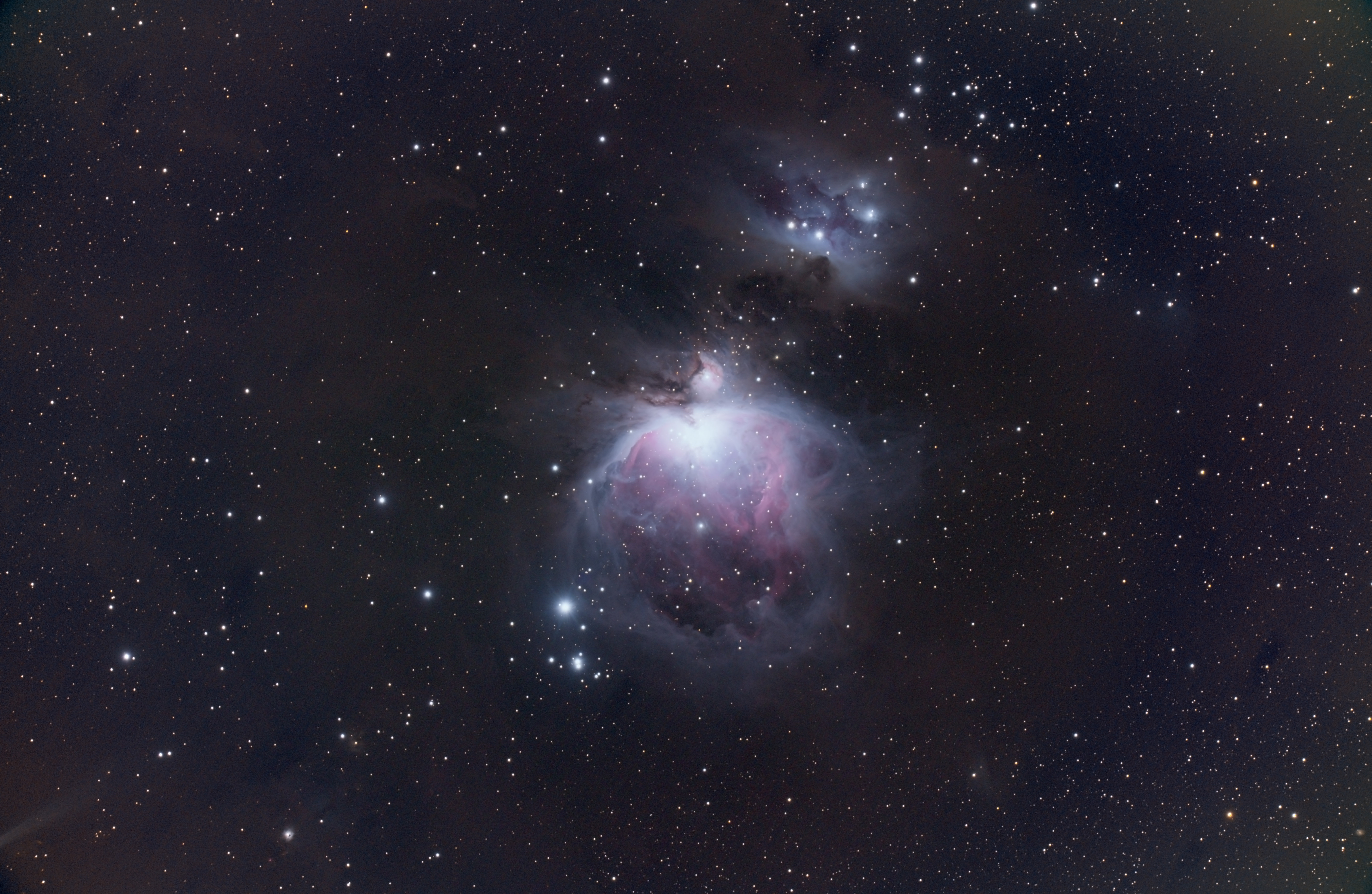

J'ai ajouté 8mm !!!!!!!!!!!!
Le tilt, je verrais à la fin, j'ai une bague de réglage sur la lunette.
1h de pose. En croppant un peu ça passe. Il faudrait des flats pour améliorer l'ensemble.
