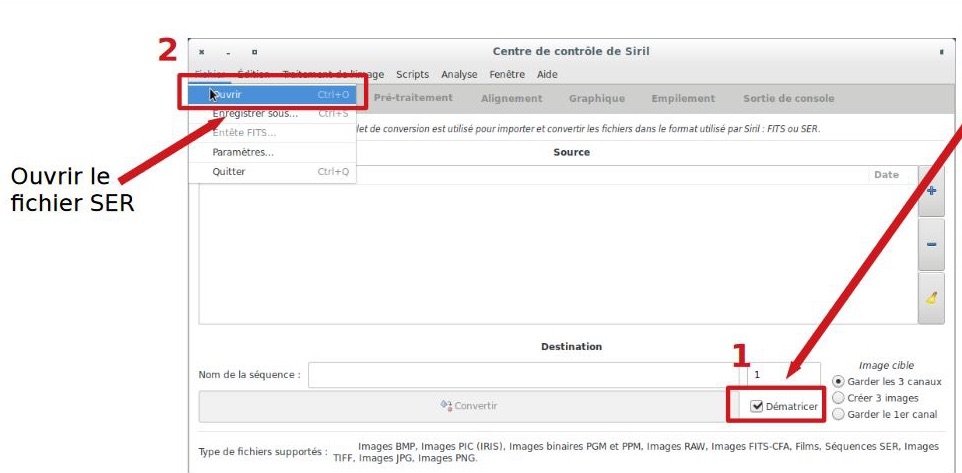

Je me retrouve avec un SER couvrant toute la soirée que je vais traiter avec SiriL.
Voici mes questions:
- Comment empiler des prises de vue sur plusieurs soirées? La FWHM sera différente d'une soirée à l'autre. Je ne peux donc pas utiliser la méthode précédente en mettant bout à bout mes vidéos sur plusieurs soirées. Quelles sont les étapes manquantes ?
- Dans quel cas doit-on "Dématricer" ?
