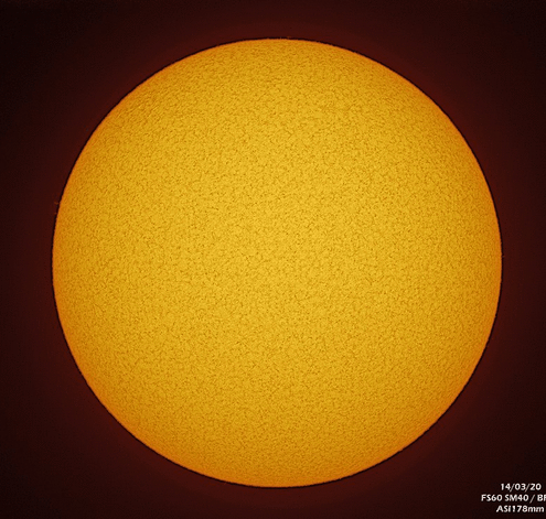

Mon setup est le suivant :
- Monture AZgti ou Heq5 ou vieiile monture pourri cg4 suivi a la main
- Lunette Takahashi FS60
- Filtre Cordonado SM40 simple ou double stack
- Filtre bloquant BF10 avec filtre KG3
- Glasspath Baader x1.7 monté entre le coulant 31.75 de la caméra et le hublot de celle-ci
- Camera Asi 178mm
Le point de départ sera le 14/03/20 :
c'est tout pour aujourd’hui :)
Manu

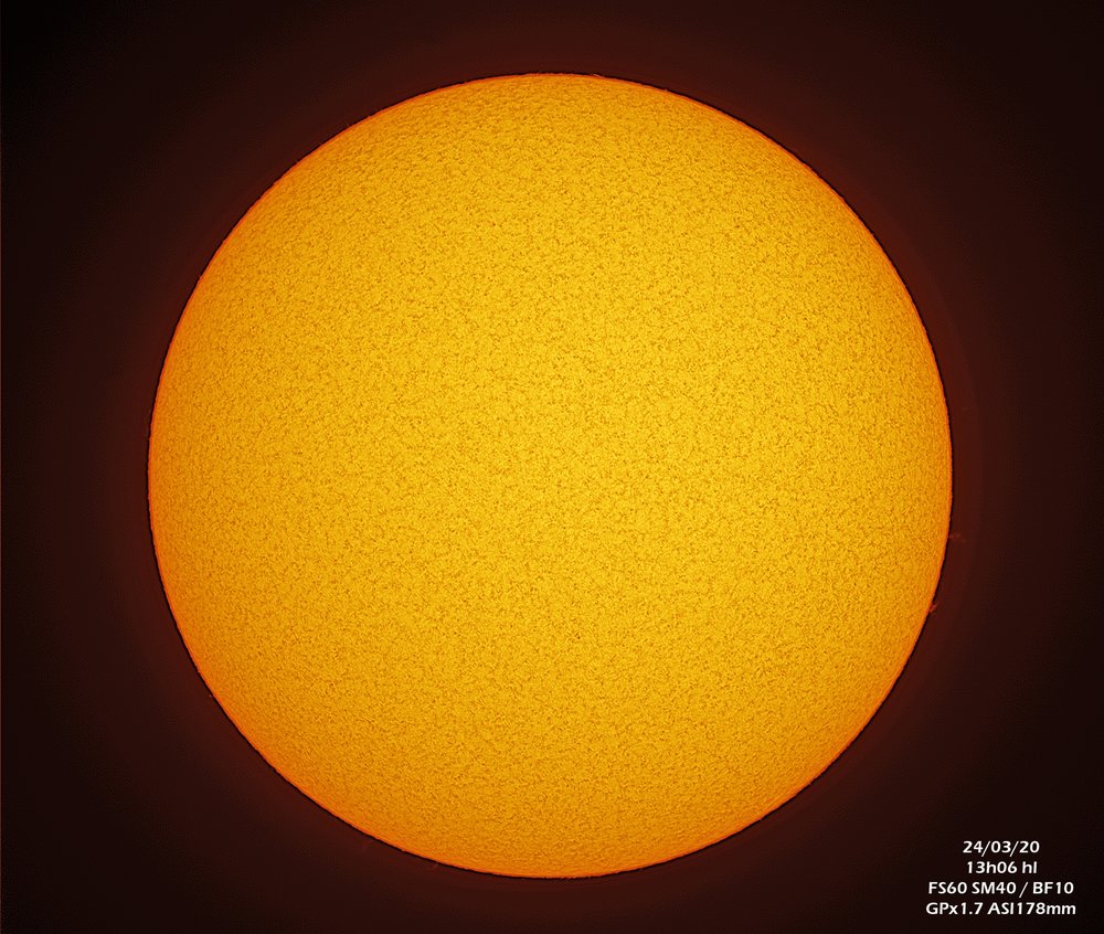

Météo solaire du 27/03/20 :
Manu

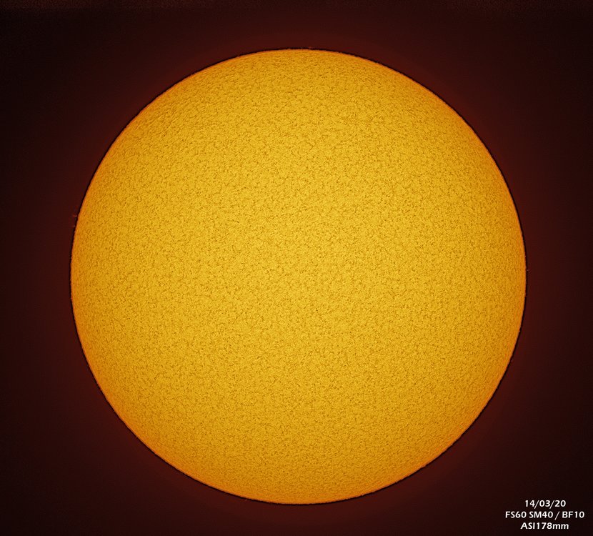

Yes Paul, c'est carrément une bonne idée, le soucis a régler étant que mes suivis ne sont pas top, car fait a la main pour la plus part, du fait, je crop systématiquement les photos, j'ai réussi a standardiser les couleurs sur les dernières( il était temps), il y a les fond ''jaune" où les protus ressortent en faisant deux shoots : un SER pour le disque et un autre pour les protus ,ensuite assemblage; si ca te (vous) semble pas trop mal, je part comme ça pour les autres.
Pour la taille des fenêtres , je vais etre obligé de compenser avec un fond en sus.
Manu
le plus important c'est que tu es le soleil du même nombre de pixels , le reste on s'en moque , c'est plus facile pour recadrer .
Dommage que je sais pas mettre un autre format image que le .Gif  ( genre de se qui se fait sur GONG )sur le forum
car ce format donne des fichiers trop lourds et qui mettent des heures à se charger ( surtout en dehors des ADSL fibre ) .
Paul

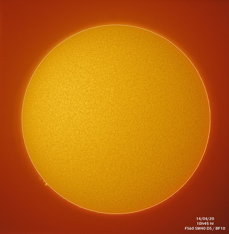

Le 09/04/20 :
et le 13/04/20 , beaucoup de turbu.... :
Manu
quoi !!!! tu as eu du soleil :grr:grr:grr:laughing::laughing: , ici il pleut .
merci pour nous en montrer un bel aperçu , sympathique cette idée de  météo solaire .
Paul
  Le 13/04/2020 à 18:15, banjo a dit :
Paul
Voir davantage
Salut Paul tu as un jour de répit aujourd’hui, profites bien et partage bien évidement, sinon j'ai fait un "labo" étalon PST cet aprem ,celui de retour de Beloptik, je l'ai collé derriere un Mak127 pour tester la bête, résultat =  il est pourri !!!
Dommage , j'ai pu voir le champ en Ha sur une mini bande, et aperçu le chapelet de protus en bas , c'était vraiment mignon !! j'ai fait très très vite because pas d'ERF.
Soleil du 14/04/20
Et celui du 15/04/20 :
Manu
