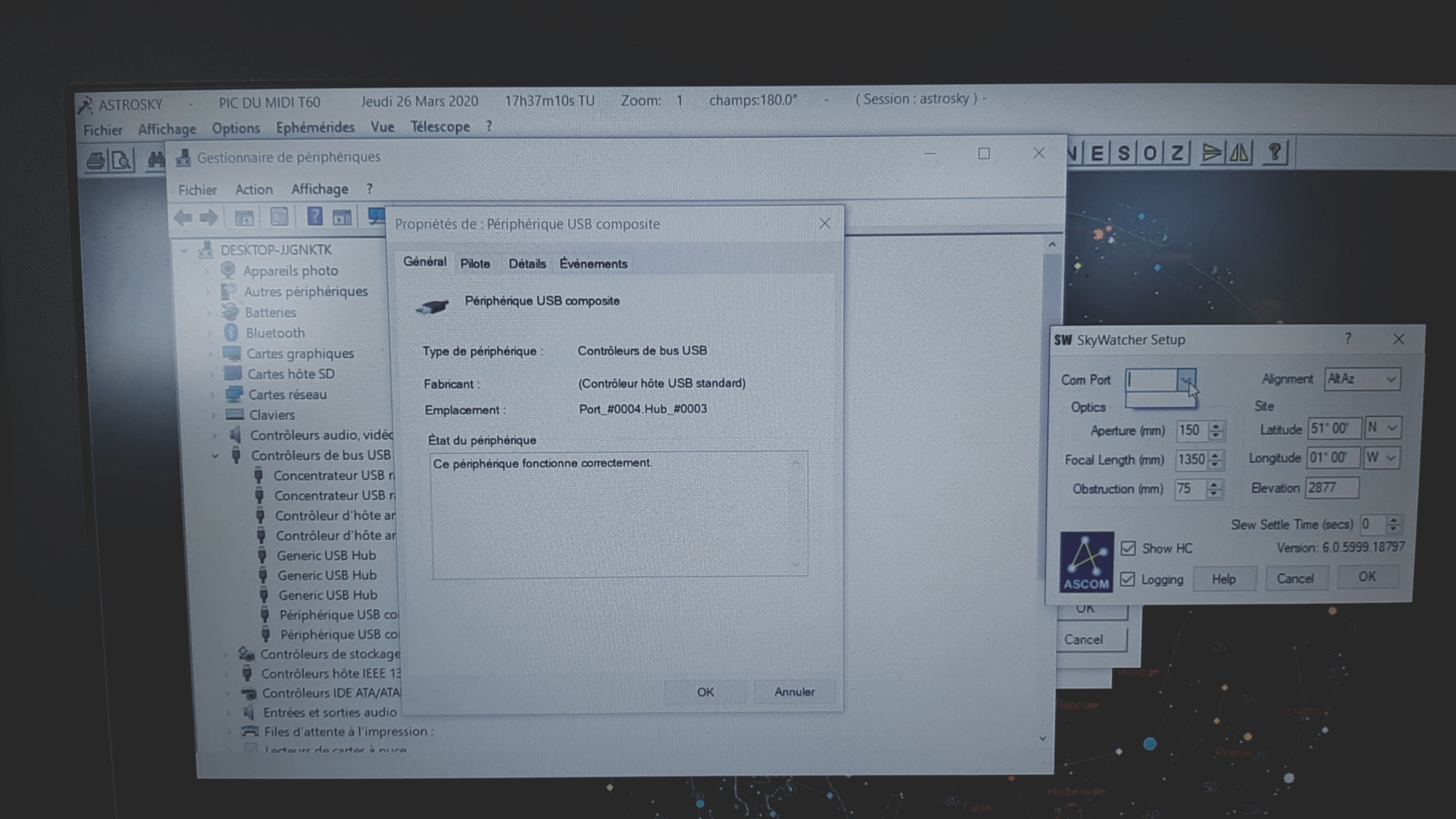

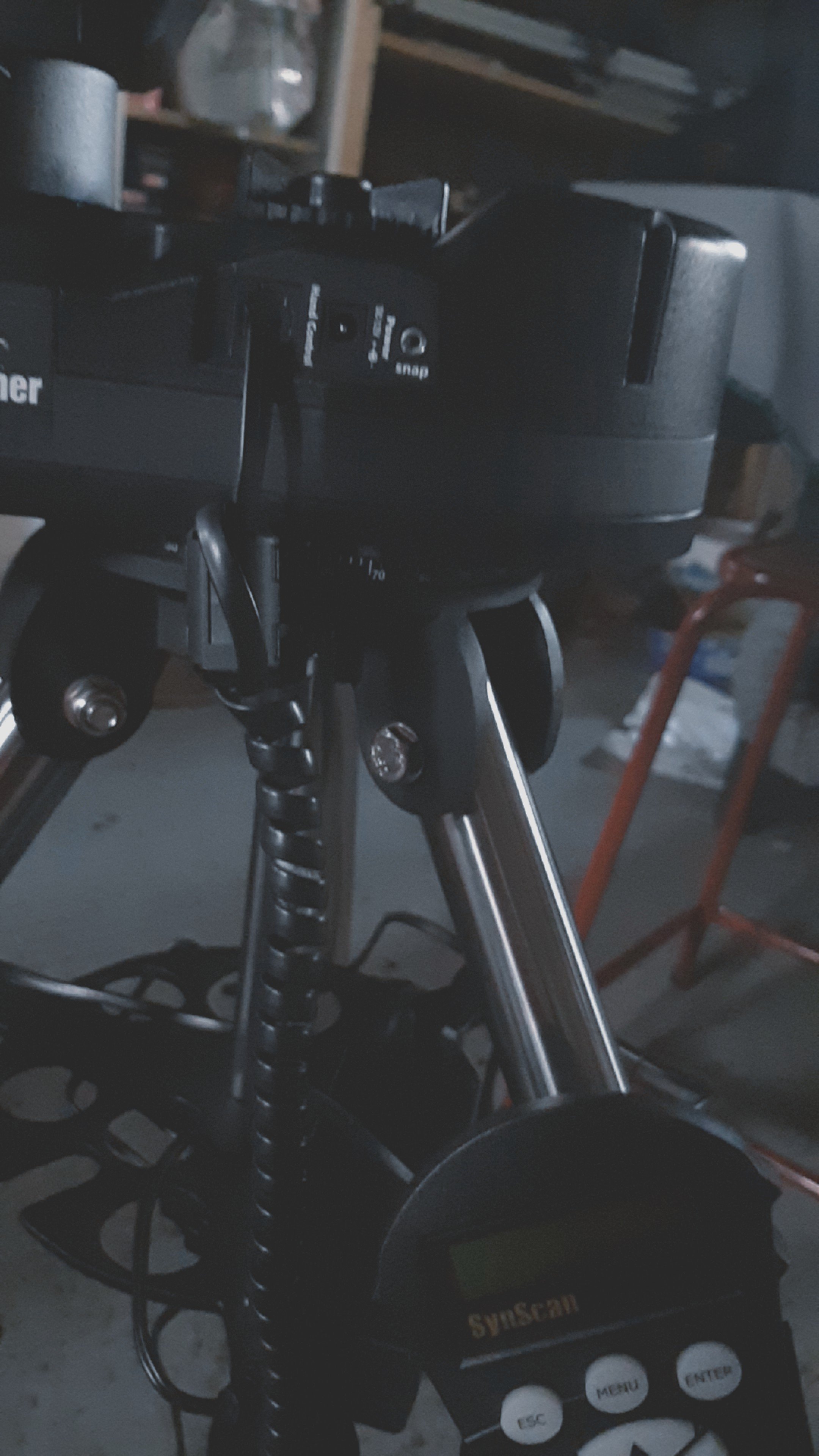

Bonjour. Je galère un peu en essayant de connecter une synscan pour une monture skywatcher all view  (altaz). Malgré une adaptation rj11/rs232/usb rien ne sort à l'ordi... pas de port com.
Merci
Et j'ai répondu, mais tout semble OK...jusqu'au pilote ASCOM SW qui n'affiche pas le port COM. Là je sèche, car je ne connais pas spécifiquement ce pilote (étant en Celestron de A à Z ici)

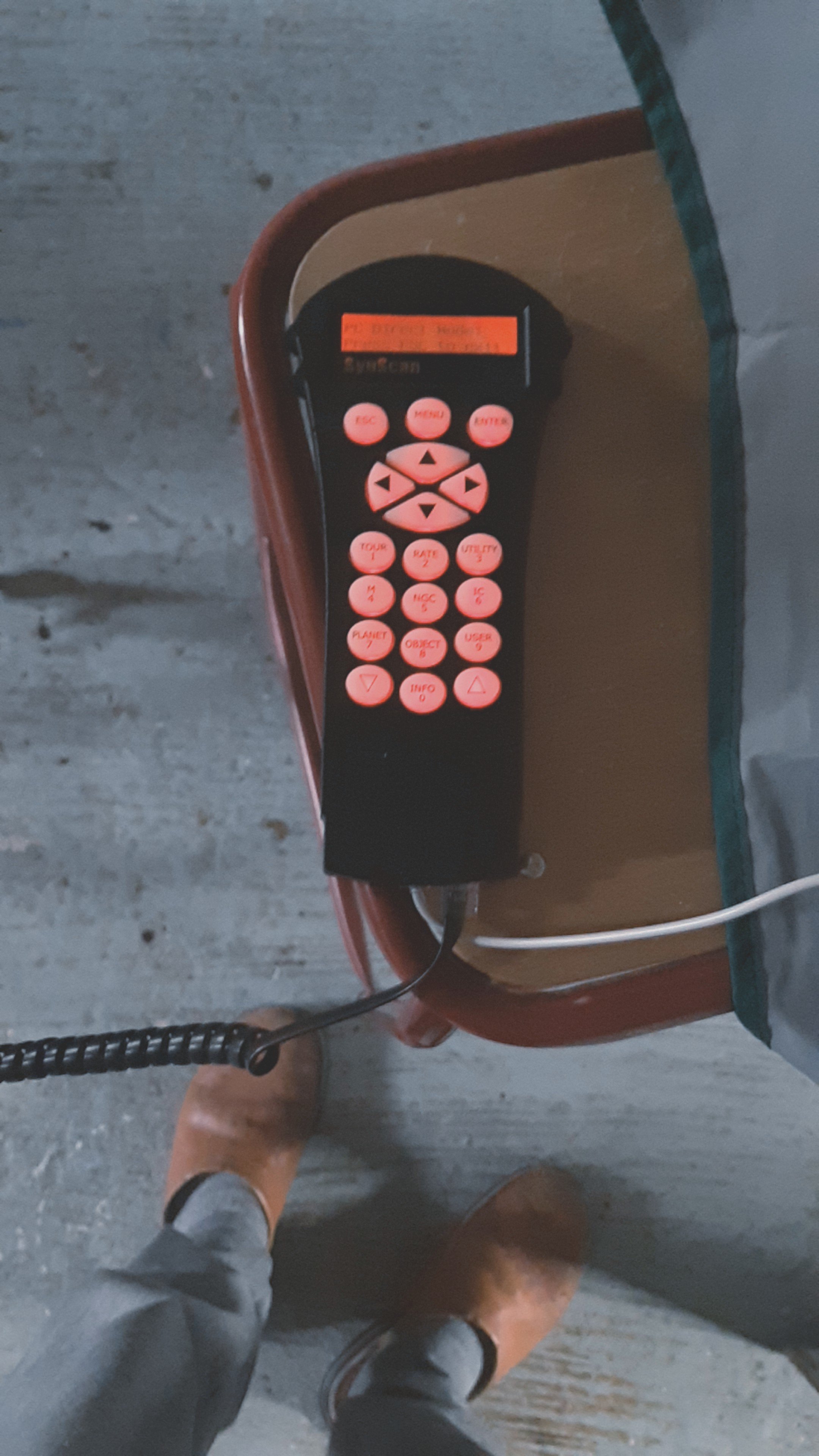

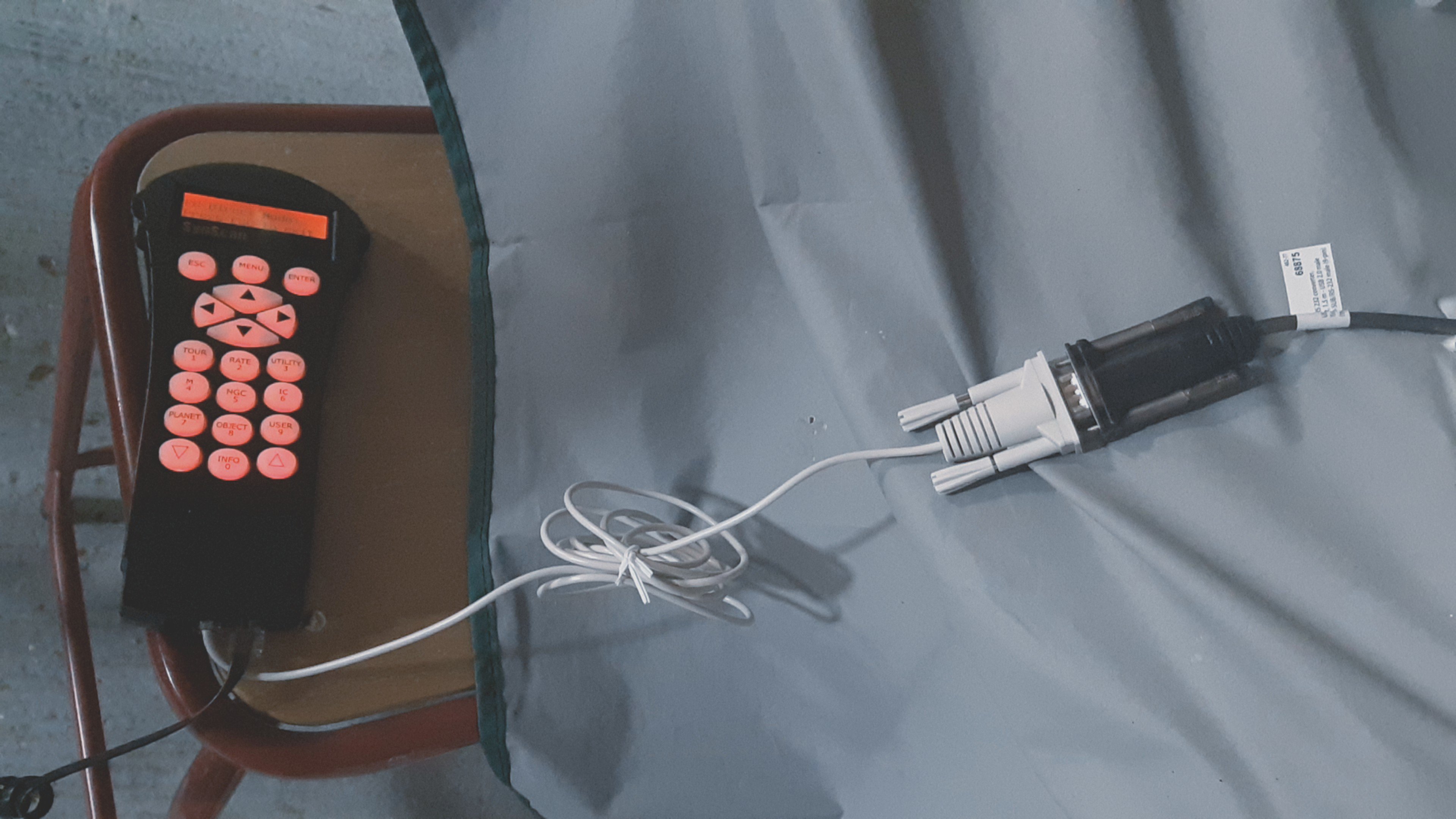

le câble blanc c'est l'ordi.
la vue dans la notice est sur l'autre prise de la raquette ?
ou alors j'ai mal vu sur les photos.
😉, oui, c'est bien une con...rie, la vue sur la notice est celle d'une ancienne raquette pas mise à  jour dans la notice. D'ailleurs impossible d'inverser les câbles, les connecteurs sont différents... merci qd même

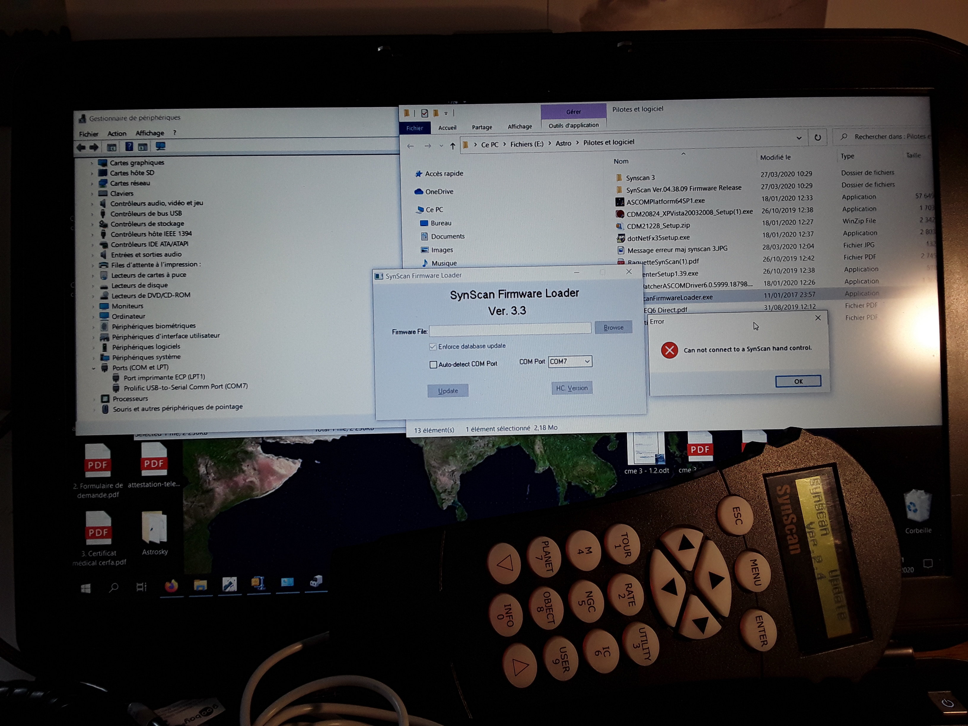

Salut. Oui... je viens de défricher davantage : branché la allview/raquette/ordi pour tenter une maj raquette... rien, tu verras, 20200328_121125.thumb.jpg.d92c43d7ab19bb0f34baeb23176571d1.jpgla version 2.4 sur la photo... tenté en désespoir de cause de brancher la raquette de la allview (synscan v3) à l'azeq 6... et là je me suis aperçu que les connecteurs de la raquette 3 pour all view et 4 pour azeq ne sont pas les mêmes ( plus petit celui de la synscan3) bref, je ne me suis pas "démonté", ouarf, j'ai mis le cordon de la 4 dans la 3, qui s'est allumée quand j'ai mis en route l'azeq6 : faux zespoirs, :')  : même pb... envoyé un sos en anglish approx à skywatcher... en tous les cas merci pour la peine que tu te donnes.
Bonjour. Des news côté raquette maison astro : trop vieille... du coup (coût;) je dois changer... j'attends réponse de skywatch. A bientôt
Salut. Ok, sans passer par pc direct, ça marche, sauf pour la maj raquette. Je m'étais planté la raquette est 4.37.03, le firmware du logiciel de maj est 2.4.
