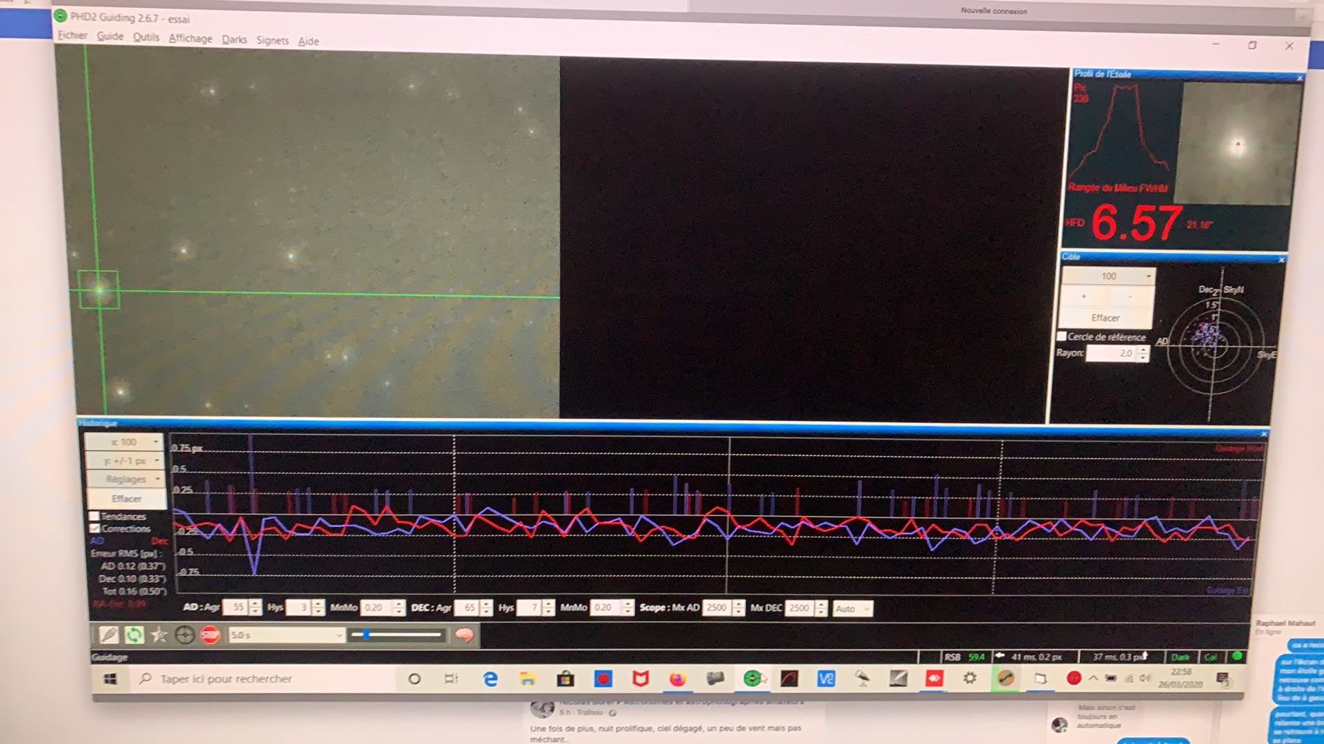

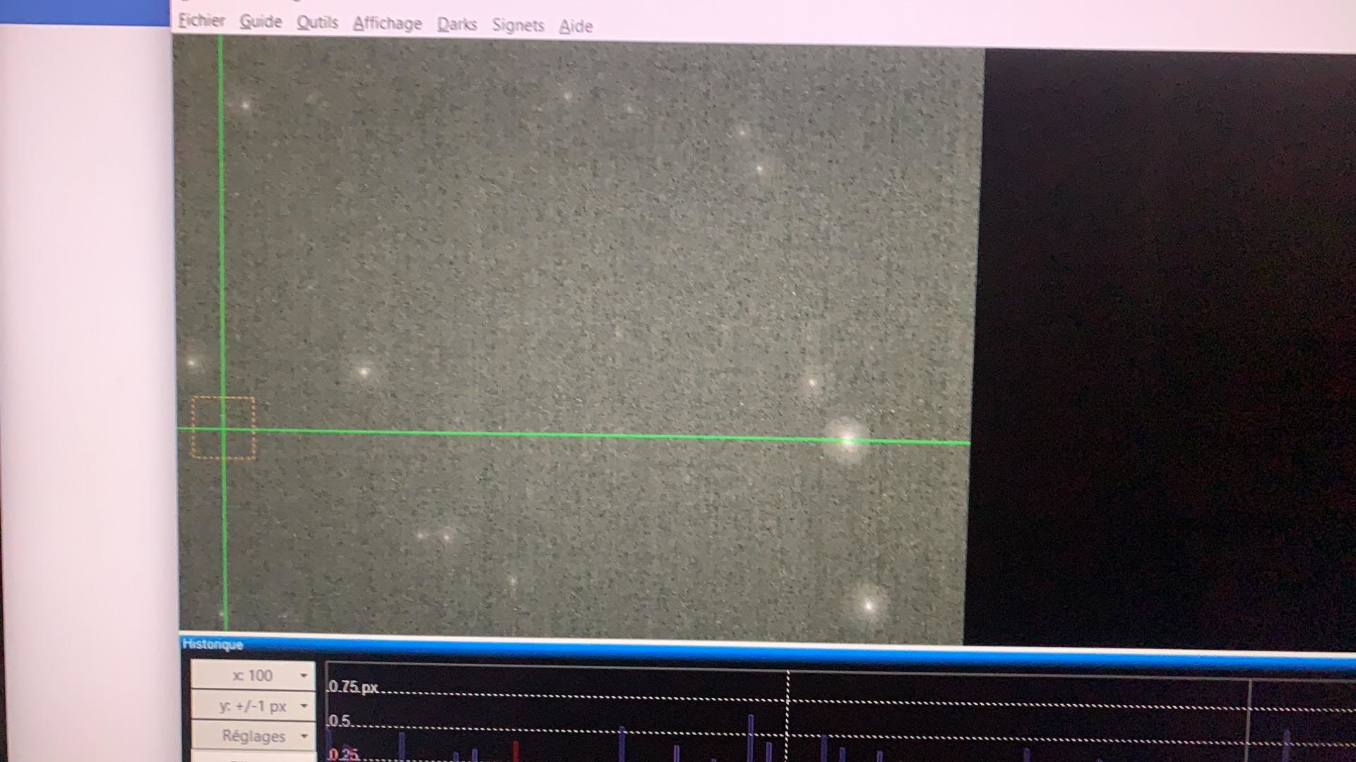

Lors des séquences de prise de vue, PHD me perd l'étoile guide et fait planter la séquence. Ce qui est plus étrange est ce qui se passe sur l'image qu'il me sort de la cam de guidage.
91082124_2772205159544378_6116864643114729472_n.thumb.jpg.18db782d22c129187bf1dae9e9318ea3.jpg
Ici vous voyez le champs utilisé pour le guidage.
90719174_733622107169417_6286941040184131584_n.thumb.jpg.a4431e91ef81830d70c4af91833714ed.jpg
Ici l'image lorsque ca déconne.
L'étoile guide est complètement décalée à droite du champs (toujours au meme endroit). Mais lorsque l'on regarde l'image de plus pret, il semblerait qu'elle ait été coupée en 2 verticalement et recollée n'importe comment ; les 2 étoiles que l'on retrouve à gauche du champs au dessus de la ligne verte horizontale sur l'image du bas sont celles qui sont au centre du champs sur l'image du haut. Ces mêmes étoiles sont normalement à droite de l'étoile guide et se retrouvent à sa gauche lors du plantage.
Est ce que quelqu'un a déja été confronté à ce bug ? Des solutions à proposer ?

En fait ce qui fait perdre l'étoile c'est que le champs transmis par la caméra est erroné : comme si une bande verticale à gauche de la photo était coupée et collée à droite. Même si mon étole n'est pas bien choisie, la qualité du suivi est très bonne comme je le constate sur les brutes avec un échantillonnage de 0,71"/px
