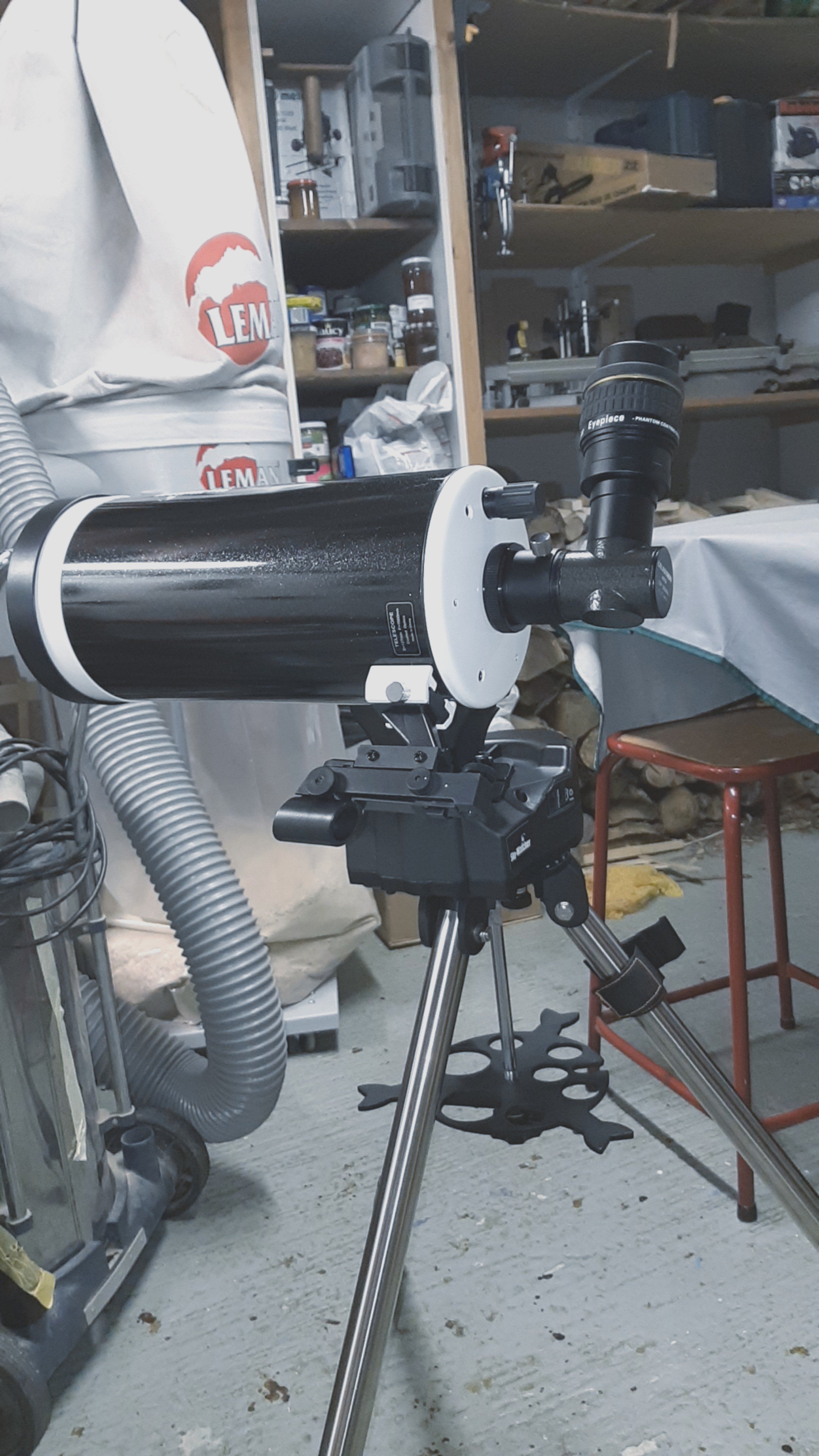

Poste une photo de ton télescope que l'on voit s'il n'est pas monté à l'envers ;)
Bonjour macfly51. Merci... j'ai tenté les 2 menus et ai eu les mêmes pbs... mais ok, déjà je vais faire un montage rapide pour photo, mais faudra que j'attende la saint glin glin pour ressortir pointer 2 étoiles... même une seule, la plus brillante,  çà reste compliqué sous le ciel breton en ce moment... vous avez eu de la neige vous à Manosque ? Il paraît qu'il y en avait à Banon... et ne pas jouer les hussard en ce moment, l'hosto, a autre chose à faire que de prendre des bras cassés tombés du toît ;)

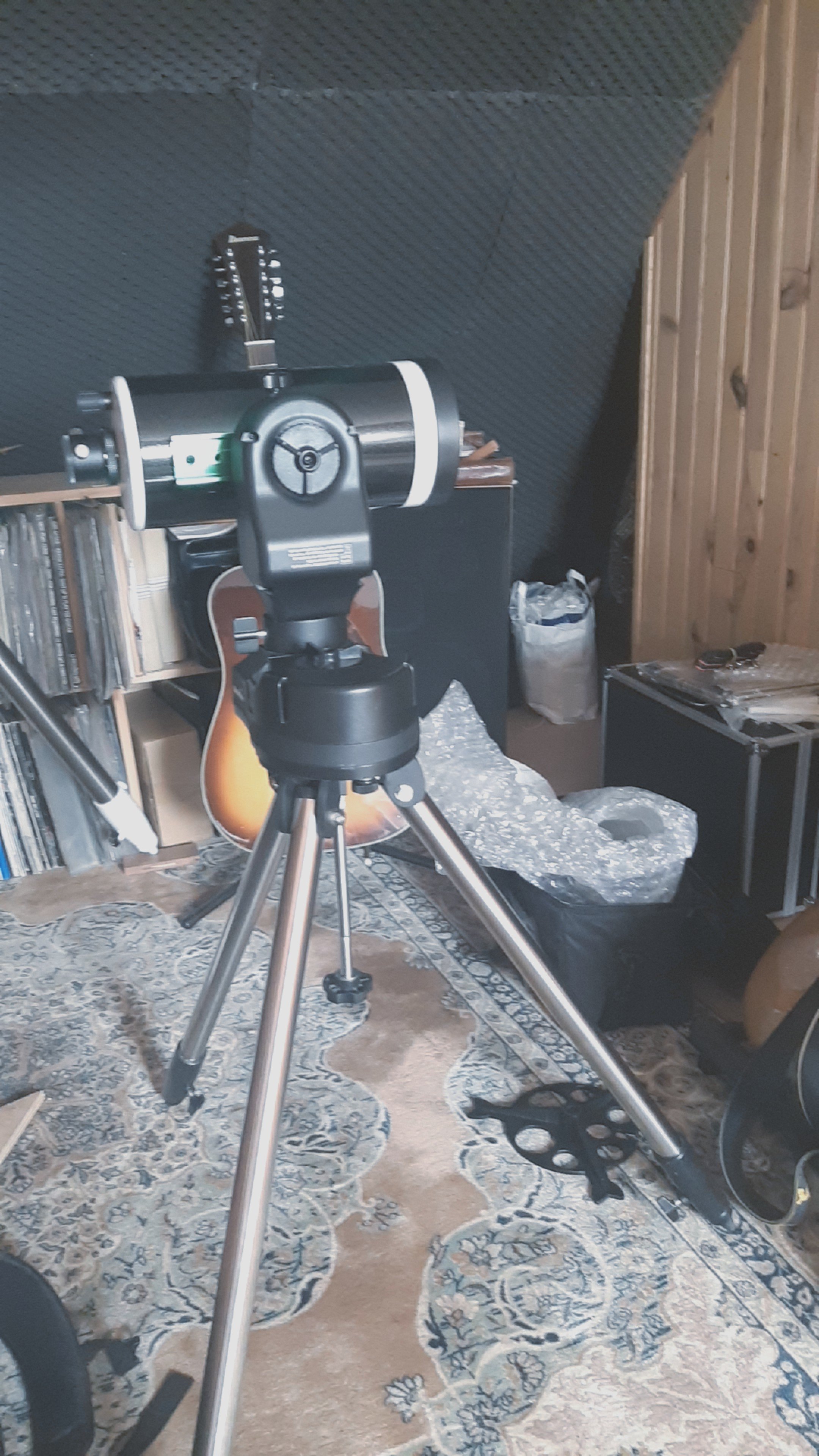

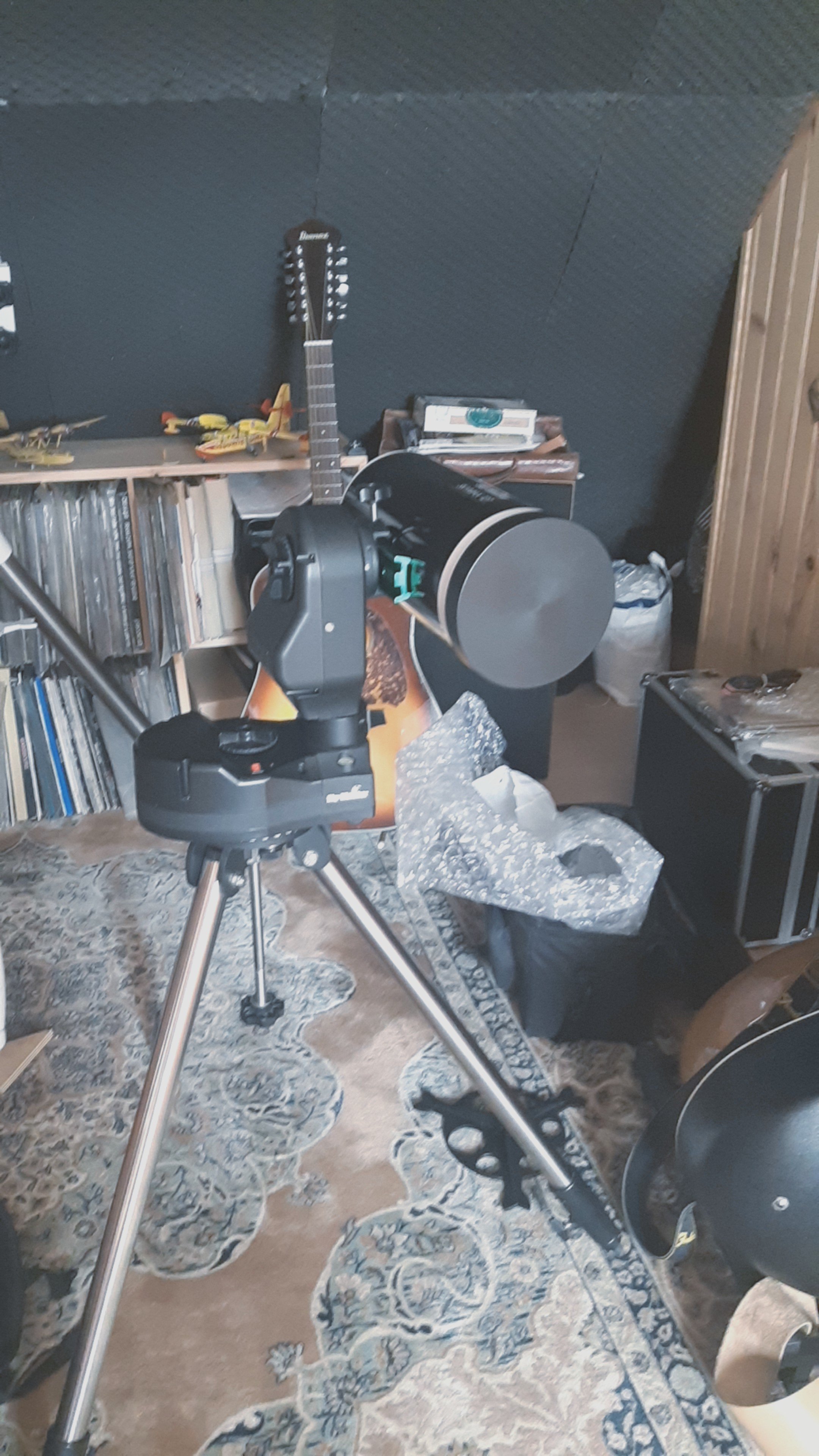

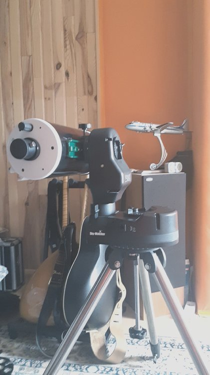

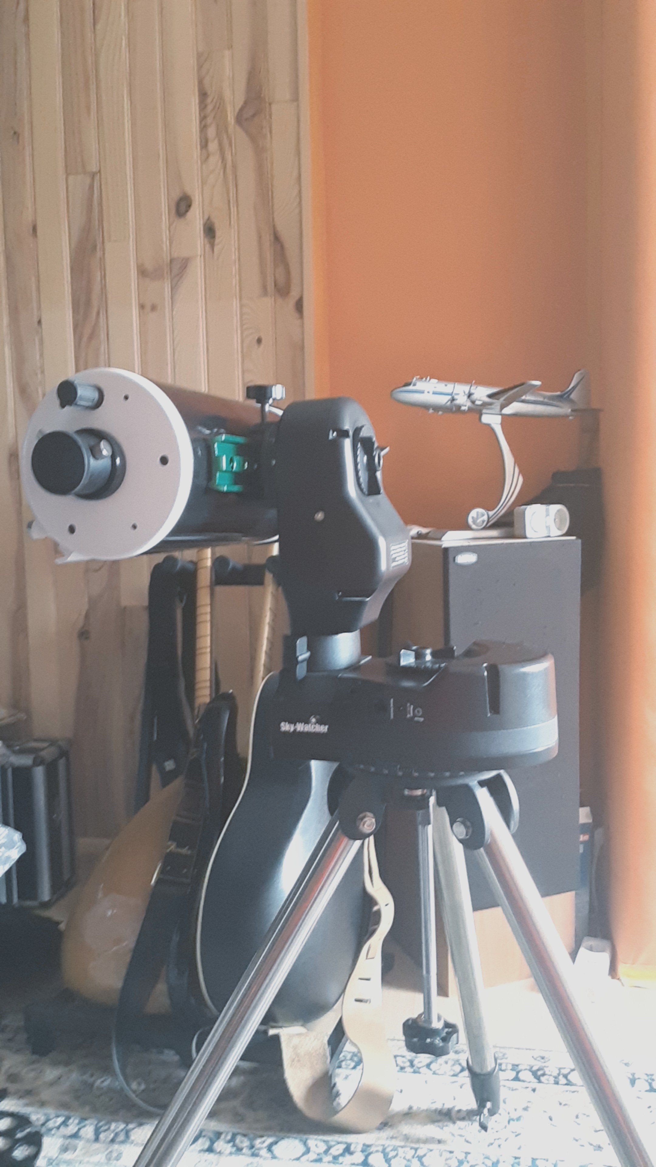

Ok pour les photos voili voilou.... aloraloraralors, c'est t'y gaiar qu'a mrdé ? Merci... peut être une petite percée ce soir...
Tu peux quand meme faire des essais dans ta chambre... pointe ton scope vers le nord et puis vers une étoile et regarde avec skysafari s'il pointe dans la bonne direction... avec mon alt-Az, mon scope est de l'autre coté... mais bon tu as une monture différente...
... merci, mais... pas d'étoile ce soir.

Tu veux dire quoi par là : par rapport à la photo inversé ghe dte (impossible) ou avant arrière ? Merci
Le 27/03/2020 à 09:41, Gaiar60 a dit :
altaz allview skywatcher

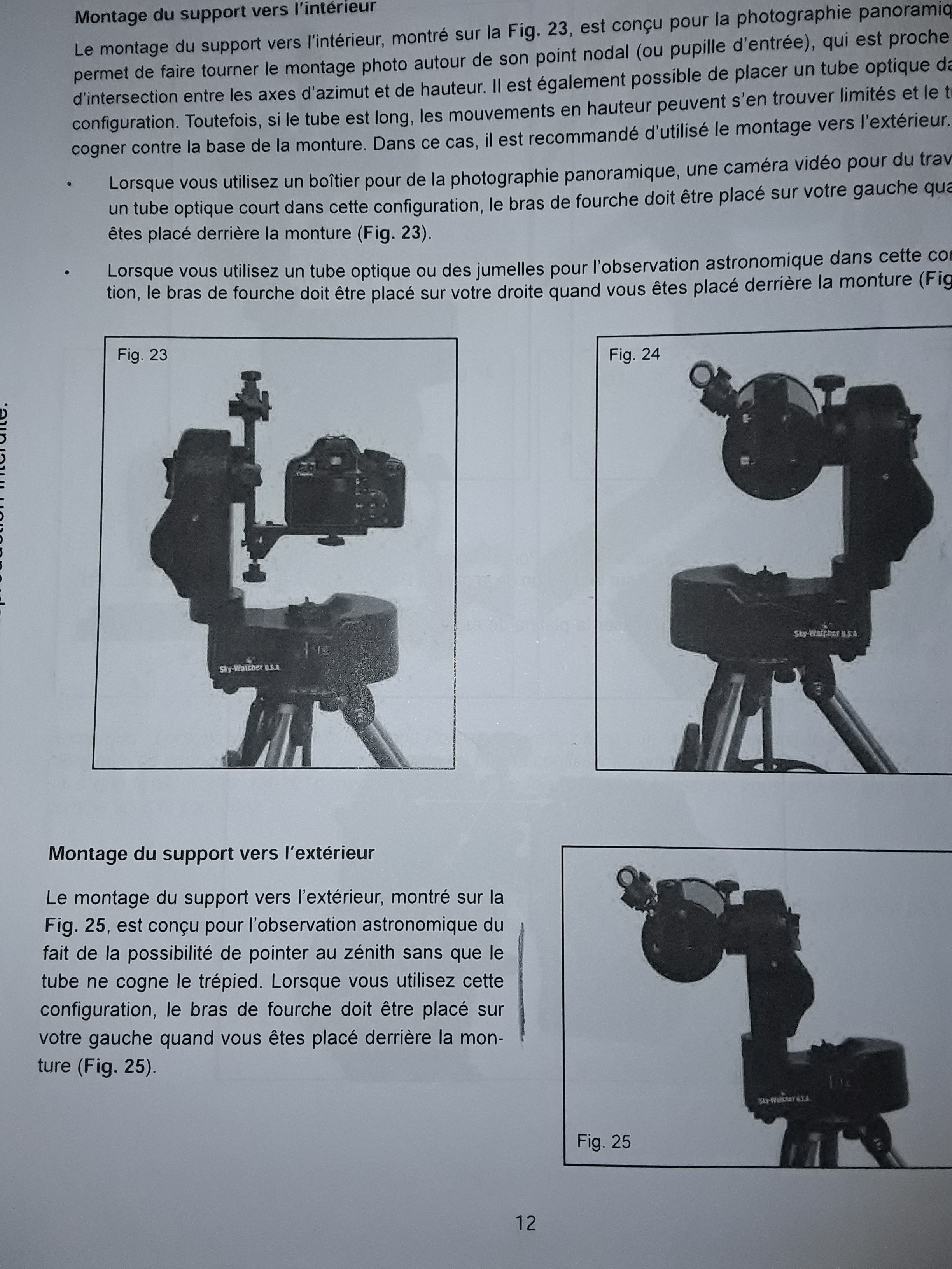

Je ne connais pas cette monture particulièrement, mais il semble que tu puisse installer "à l’intérieur" de la monture,  ou à "l’extérieur" comme tu l'as fait, ce qui ne doit pas être génial au niveau du porte-à-faux :(. Mais dans ce cas, comment le paramétrer dans la raquette ??
On est quand même sur une petite monture avec une petite capacité de charge destinée aux courtes focales, or tu lui mets un Mak avec une longue focale, dont le poids tout équipé doit frôler la capacité de charge maxi, et qui plus est ne semble pas du tout équilibré......
As-tu bien lu la notice ?

Salut. Merci à vous... ci joint la photo de la notice, effectivement  je me suis basé sur la photo avec le Mak à l'extérieur, pensant bien que la base est  gênante pour une visée vers le zénith avec le télé monté à l'intérieur.

D'ailleurs, en y regardant de plus près,  la photo 24 de ma notice me laisse perplexe (le mari à la mère mlexe ;)
Il y a 11 heures, Gaiar60 a dit :
C'est jouable mais avec un petit Mak...

Salut à vous. Problème résolu, mais en respectant le montage de la figure 25 de la notice, je me retrouve avec le viseur sous le tube...
J'ai bien tenté de me creuser la tête en me disant que la queue d'aronde était montée à l'envers, mais ça ne changerait rien. Je crois que macfly51 a raison, il faut monter le tube à l'intérieur de la monture comme la photo 24... ou un truc m'échappe ou le support visée est monté à l'envers sur le mak... mais dans la cas 24 pointage zenith impossible...

Salut. Alors en comparant la vidéo, la photo du montage de la notice, et la photo de mon montage, les tubes sont montés dans le même sens, mais pour le mien avec la visée... en bas... mon support visée serait il monté du mauvais côté ?  In déplaçable...

Ah... sauf à 2min 41 sur la vidéo le tube a l'air monté dans l'autre sens, non ? Queue d'aronde côté chercheur...
