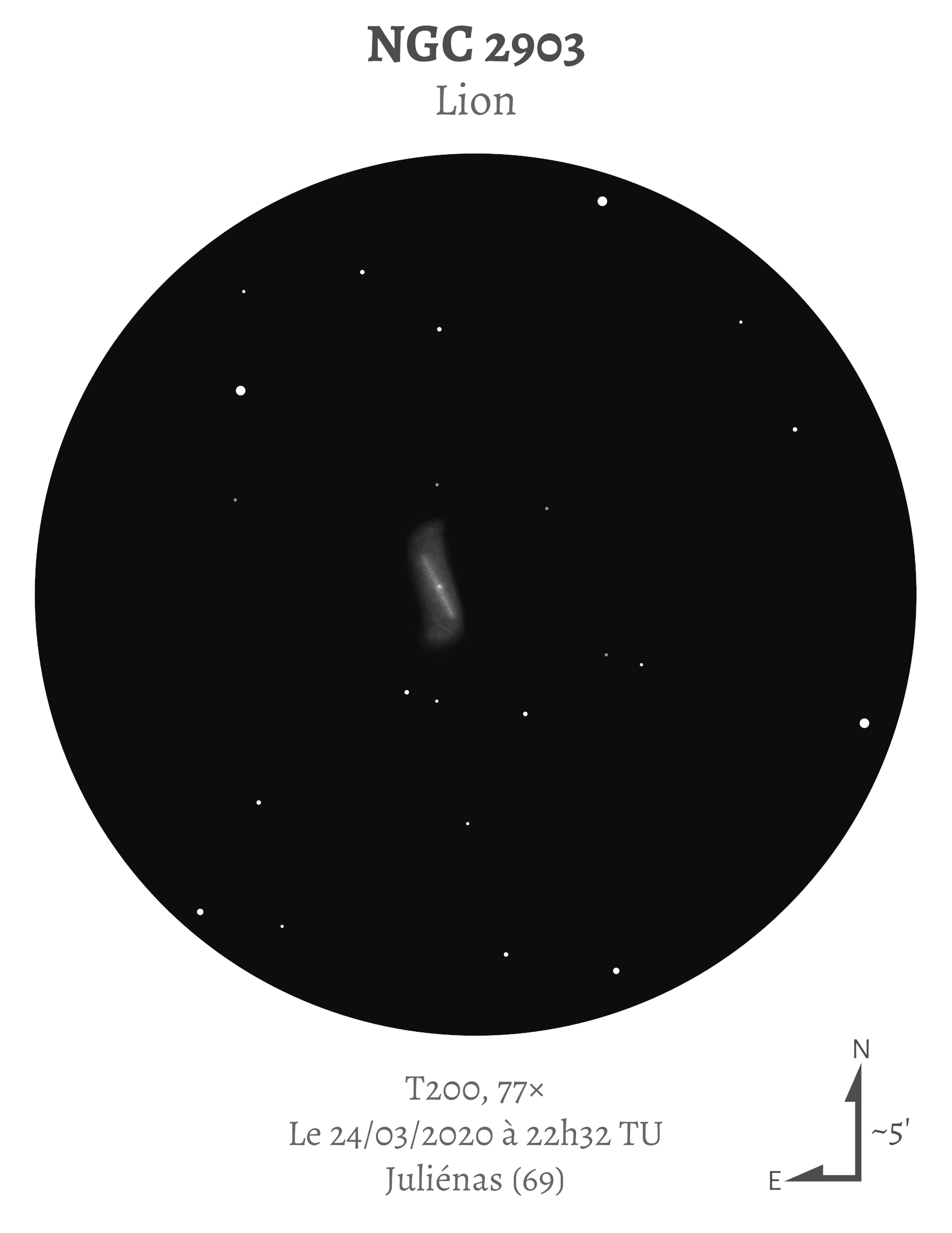

Après une bonne période de disette, j'ai enfin sorti mon télescope pour me remettre un peu au dessin. Pour la première soirée, l'objectif était de retrouver mes habitudes avec le matériel, ainsi qu'une certaine routine dans la description du champ observé. Il faut dire qu'on perd vite l'habitude de scruter les moindres détails de l'objet pointé lorsqu'on ne pratique que de simples sessions d'observations visuelles « touristiques ». Il faut rééduquer son œil et son cerveau, et ça va prendre un peu de temps...

La cible du soir – c'était mardi – est NGC 2903, dans le Lion. Ouais, pour une reprise, on va pas tout de suite chercher les petites tachouilles invisibles :)
Bizarrement, placer les étoiles du champ sur le dessin est toujours aussi rébarbatif... Mais bon, ça fait plaisir de se retrouver à nouveau l'œil à l'oculaire et la planche à dessin sur les genoux ! Je ne boude donc pas mon plaisir. Ni celui, après coup, de comparer mon compte-rendu d'observation avec ceux des livres et d'autres observateurs tandis que le champ observé est encore très clair dans mon esprit.

Objet : NGC 2903
Type : Gx
Constellation : Lion
AD : 09h 32' 09,7"
Déc. : +21° 29' 55"
- Date, heure, durée : 24/03/2020, 22:32 TU, 1:00
- Lieu, altitude : Juliénas (69), 290 m
- Vent nul, 2 °C
- T2 (mvlonUMi 5,84), P2, S2/77×
- Instrument : Lx90, 203/2000, F/10
Observations :
    77× (champ de 38'), H = 55°; Brillante Gx allongée aux limites très diffuses.
    Un noyau stellaire vu VI1 de mV estimée à 12 est traversé par une barre très effilée vue VI3, orientée NNE de longueur estimée à 3'. L'ensemble baigne dans une couronne allongée vue VI1, diffuse et très difficile à délimiter, orientée presque N aux dimensions estimées à 5,5' × 2'. La barre centrale apparaît ainsi plus inclinée que la couronne.
    La couronne semble moins étalée coté O, avec un gradient plus marqué. Deux amorces de bras sont aperçus, au N et au S de la couronne. L'amorce N est vue VI5d. L'amorce S, plus large, est vue VI5.
Modifié par Cyp
  • Merci / Quelle qualité! 2
Coucou,
bravo pour ton dessin! Et bonne reprise!
j’ai remarqué aussi que à force de faire du tourisme avec le télescope on perd en qualité d’observation. Ça revient progressivement. J’ai le meme soucis que toi.
Salut Cyp,
Sympa bien complet ton post! Et le dessin est très plaisant, DAAO? Cette galaxie au 200 est bien tenue, c'est remarquable.
Merci
Lolodobs le dévoreur de mondes 👽
Merci @Guilaume, @Fulie28 et @lolodobs pour vos commentaires 👍
Le dessin est d'abord fait sur papier, en mode bien moche et raturé de notes l'œil à l'oculaire. Je refais ensuite au propre l'objet principal – ici la galaxie. Je prends ensuite en photo le dessin du champ étoilé ainsi que celui de l'objet. Je « décalque » alors effectivement le champ étoilé sur ordinateur, retouche le dessin de l'objet, puis l'intègre au champ.
