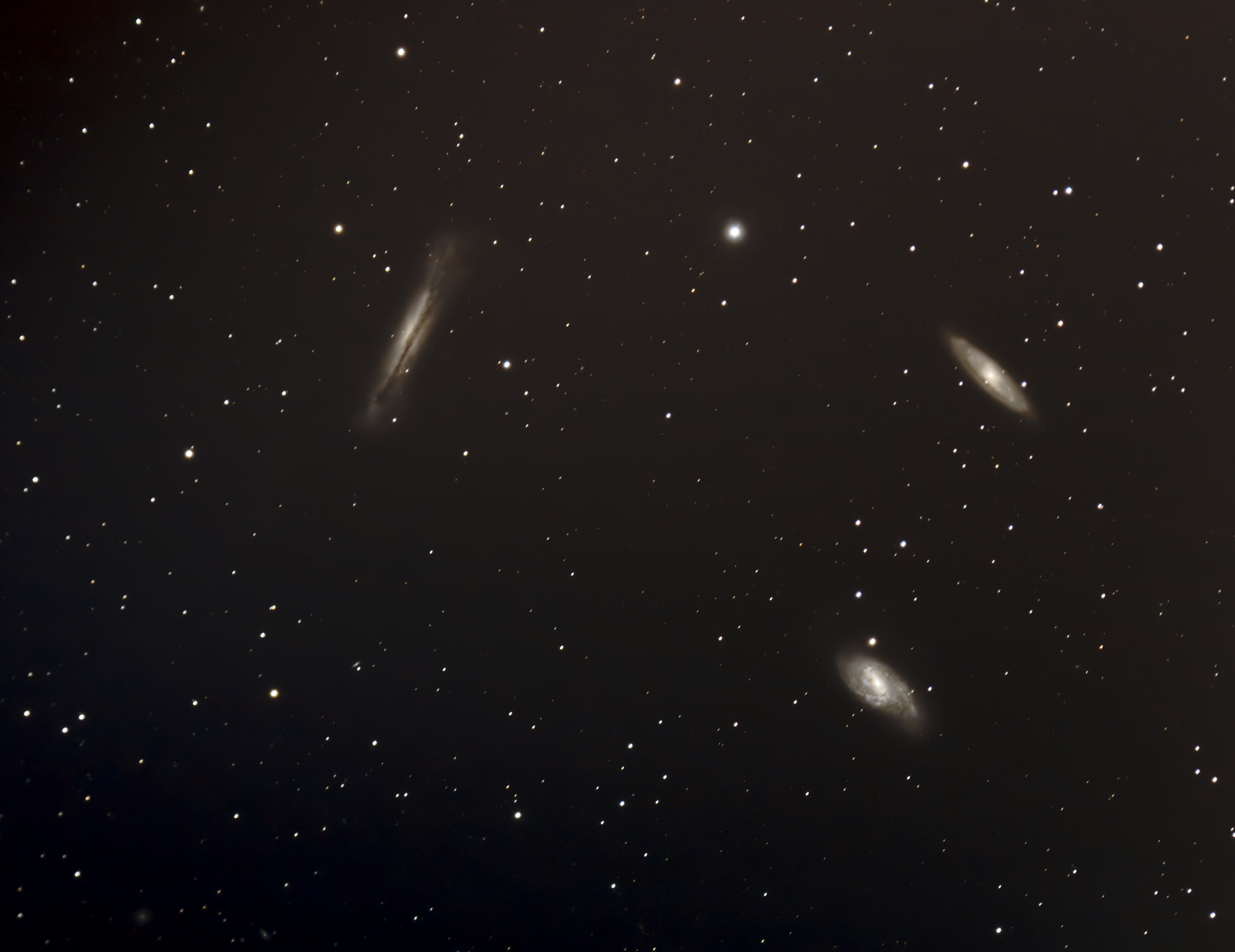

J'ai pas trop l'habitude de poster mes prises, notamment parce que j'en suis très rarement satisfait, mais celle là je voulais la partager.

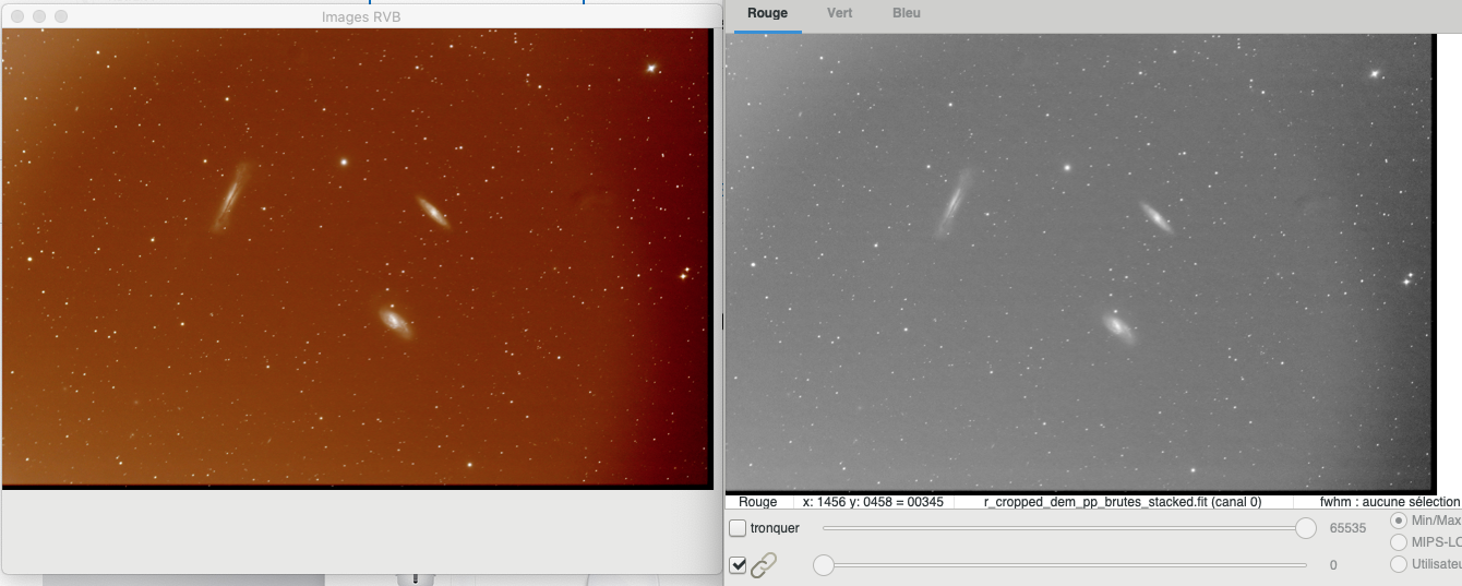

Soyons honnête, elle est ratée. Il y a eu un filé sur quelques photos, je l'ai vu sur certaines et pu les supprimer et pas sur d'autres, donc étoiles ovales. J'ai également complètement foiré les Flats, la capture ci-dessous le prouve. Mais je suis plutôt satisfait des détails que j'ai obtenu sur les galaxies :)
70 poses de 1min15sec, 10 DOF
SW 80ED sur NEQ5, sans autoguidage et sans correcteur/reducteur.
Canon 2000D non défiltré.
Traitement Siril + Gimp (et un petit passage dans Topaz Denoise même si étrangement elle n'était pas très bruitée, si Albéric passe par là je vais m'en prendre une 😂)
J'attends commentaires, critiques et pistes d'amélioration :)

Ah bah merci ! Mais je suis quand même gêné par les étoiles ovales et les couleurs du fond de ciel du fait des flats ratés. Je travaillerai là-dessus pour les prochaines prises :)
