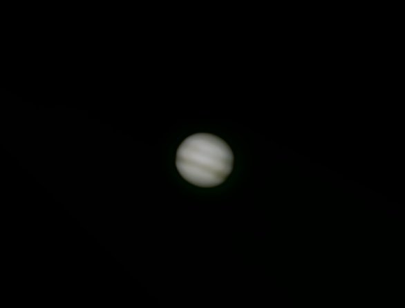

Après une longue pause en astro, je me relance dans les affaires :), je me suis pris un petit Mak 125 afin d'imager les planètes et la lune :). Cependant, je 'arrive pas à sortir une image correcte de ma vidéo, je me demande si c'est la MAP qui n'est pas optimum ou bien peut-être mes réglages sur SharpCap ...
Serait-il possible que quelqu'un reprenne ma vidéo afin de me montrer  un traitement digne de ce nom ? : Voici le lien vers la vidéo https://www.transfernow.net/hSYRF0032020
Egalement quels sont les réglages "classiques" sur SharpCap afin de sortir une vidéo planétaire sympa ?

C'est pas evident en ce moment car basse sur l'horizon il faut certainement faire beaucoup d'essai pour avoir un peu de details pour te donné un exemple Jean Luc qui a fais l'une des plus belle de France l'an passer n'avais même pas les bande de Jupiter a sont premier essai cette année
Ton image
Tu as un champ enorme c'est quoi la cam ?
Pour le conseil essaye une barlow 2x et impérativement de faire un Roi pour augmenter la cadence et ainsi figé la turbulence et capture au moins 6000 images en 120 secondes max pour la map plus gros cela sera plus facile si le seeing te viens en aide

Je suis très mauvais en traitement d'image, et de plus il y a bien longtemps que je n'ai pas fait de planétaire (pas top depuis quelques années...), mais j'ai quand même chargé ton avi pour essayer avec REGISTAX. Je n'arrive à rien de bon non plus. Je pense que ta vidéo manque d'images (712 c'est très peu).
Mais je laisse la place aux pros...

Merci pour votre aide, je pense qu'en effet 700 images c'est trop peu, mais pour une raison qui m'échappe lors de la capture sur Sharpcap, je n'étais qu'à 1 ou 2 FPS et non à 30 ...

Pour la cam, il s'agit d'un SV205 de chez SVbony, voici le lien du produit : https://www.amazon.fr/Svbony-Astronomique-Observation-Dynamique-Télescope/dp/B07KWPDHHM/ref=sr_1_1?__mk_fr_FR=ÅMÅŽÕÑ&dchild=1&keywords=SV205&qid=1585390076&sr=8-1
Concernant la barlow, je n'ai  qu'une x3, est-ce trop ? Je ne sais pas ce que c'est qu'un ROI :) ....

hum 3x c'est quand le seeing est top disons alors  ;)
Si le nez se dévisse et qu'il se vis a la cam essaye cela diminuera peut etre une peu le grandissement en tous les coup essaye quand même avec et sans barlow ;)
Le Roi c'est le fenêtrage c'est a dire que tu n'utilise qu'ne partie du capteur dans firecapture on dessine un carré autour de ma planète et il te propose le recadrage dans SharpCap  tu choisi en haut a gauche le fenêtrage
Tu peut essayer même cette apres midi si le fenêtrage augmente la cadence deja :) c'est une histoire de calcule ex si ton temps de pose est de 10ms tu iras au max a 100 fps puisque 10 *100 =1000 soit 1 secondes ( fps frame par secondes)
