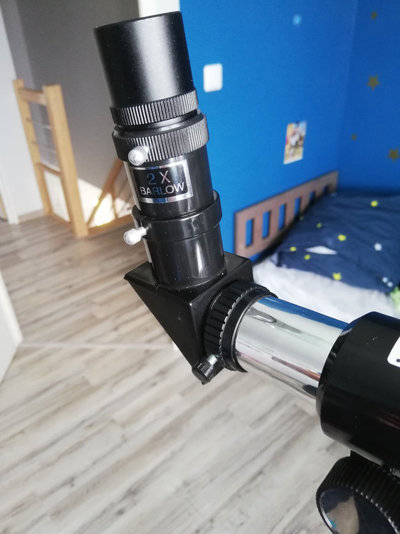

Bon avec un rouleau de papier toilette la mise au point se fait lol avec et sans barlow, du coup tu crois que je peux tester demain matin et avoir plus de chance de voir saturne?

Cette solution va permettre de savoir si sans le renvoi coudé l'image est meilleure, mais vu la hauteur de Saturne le matin en ce moment, c'est pas gagné, il est préférable d'attendre quelques mois pour l'observer le soir dans de meilleures conditions

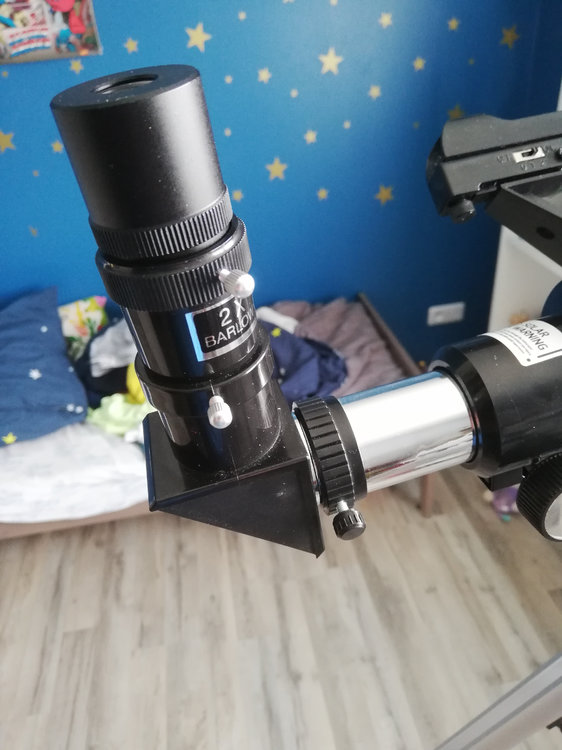

tu n'aurais pas un soucis de mise au point? Car venus tu devrais voir à l'oculaire comme un quartier de lune à l'œil nu en plus brillant .
nan, pas bon. c'est totalement défocalisé que ce soit vénus ou autre chose. Considère bien que les molettes de mise au point ne font pas zoom, l'image sera nette (c'est à dire la lumière la mieux concentrée que possible) quand elle sera la plus petite.
Je ne l'ai pas vu mentionné quelques part sur ce post, mais on évite aussi d'observer à l'intérieur et encore moins derrière la vitre d'une fenêtre.
Ne pas mettre la barlow dès le départ pour avoir la meilleure vue de ce que l'on a visé.

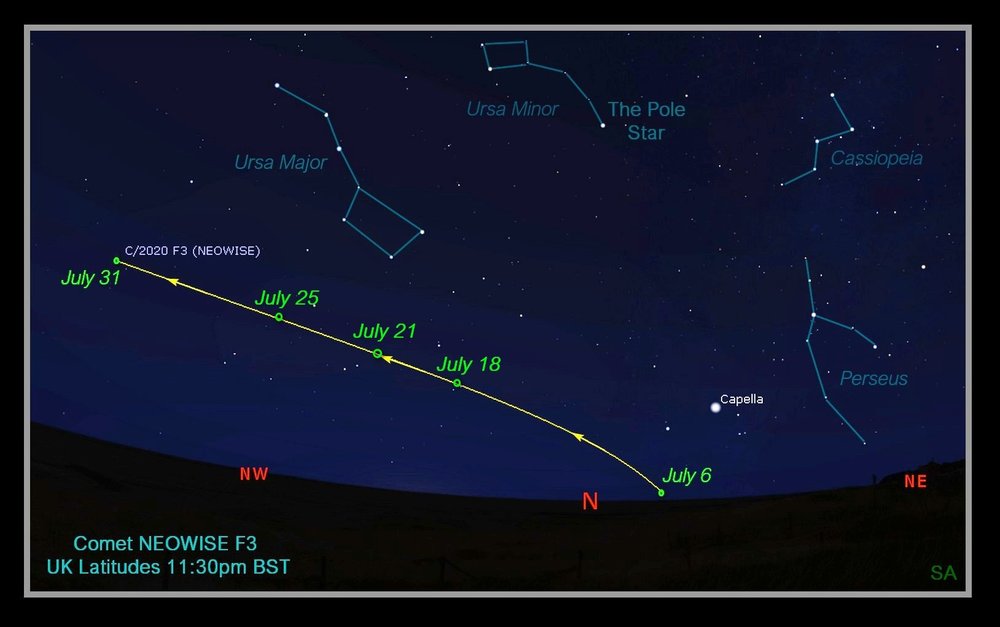

Super, je ne sais pas si tu es au courant qu'il y a une très belle comète en ce moment, il ne faut pas tarder pour l'observer car elle s'éloigne de nous, voir ici ;)
il y a 53 minutes, Maxou77 a dit :
Et on peut la voir dans quel direction cette comète
Sous la Grande Ourse a partir de 23h et bien plus tard lorsque le ciel est plus sombre, si ton horizon est bien dégagé, le spectacle est magnifique, hier soir dans un bon site, elle était basse mais très belle encore a 1h30
