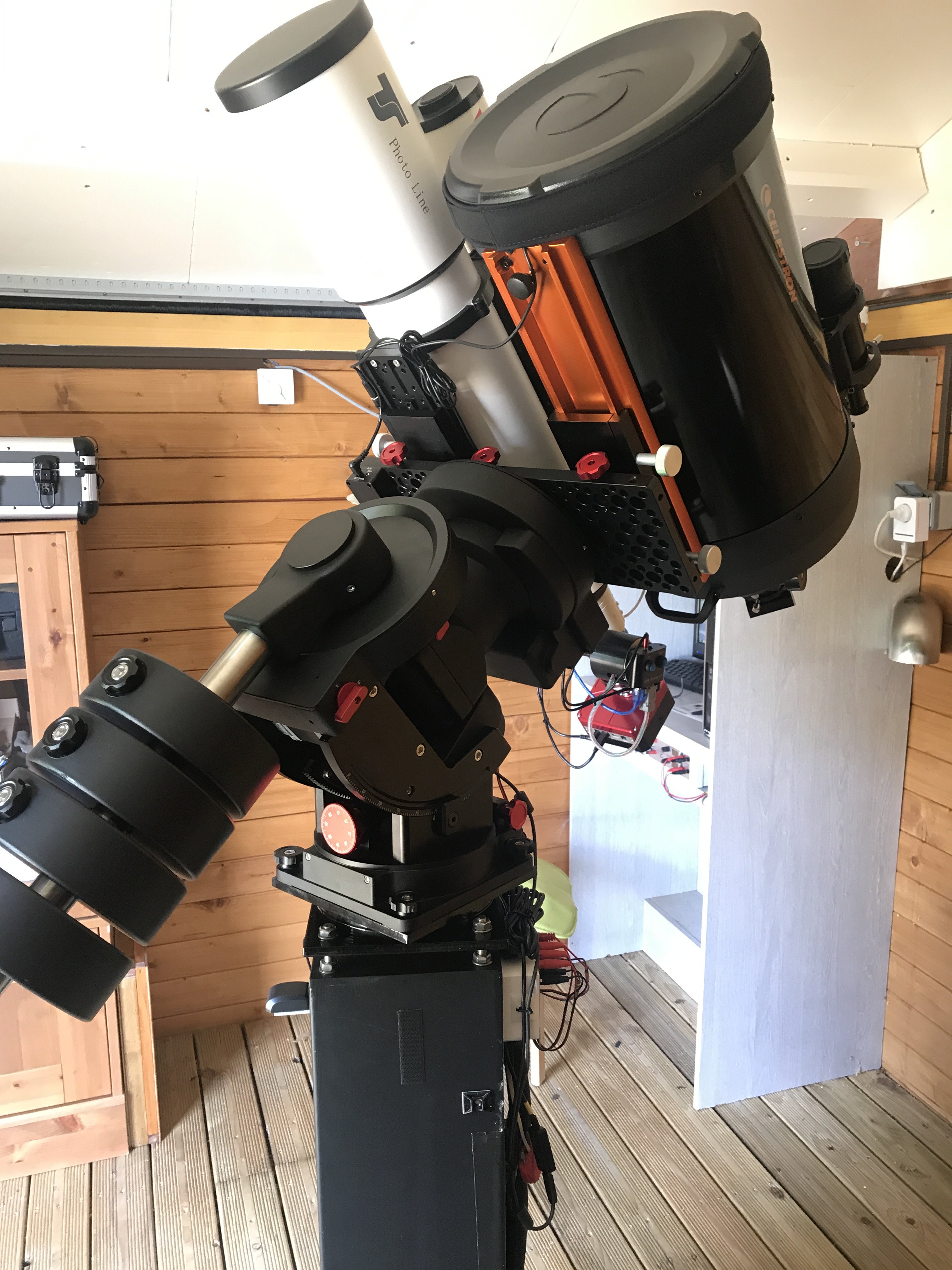

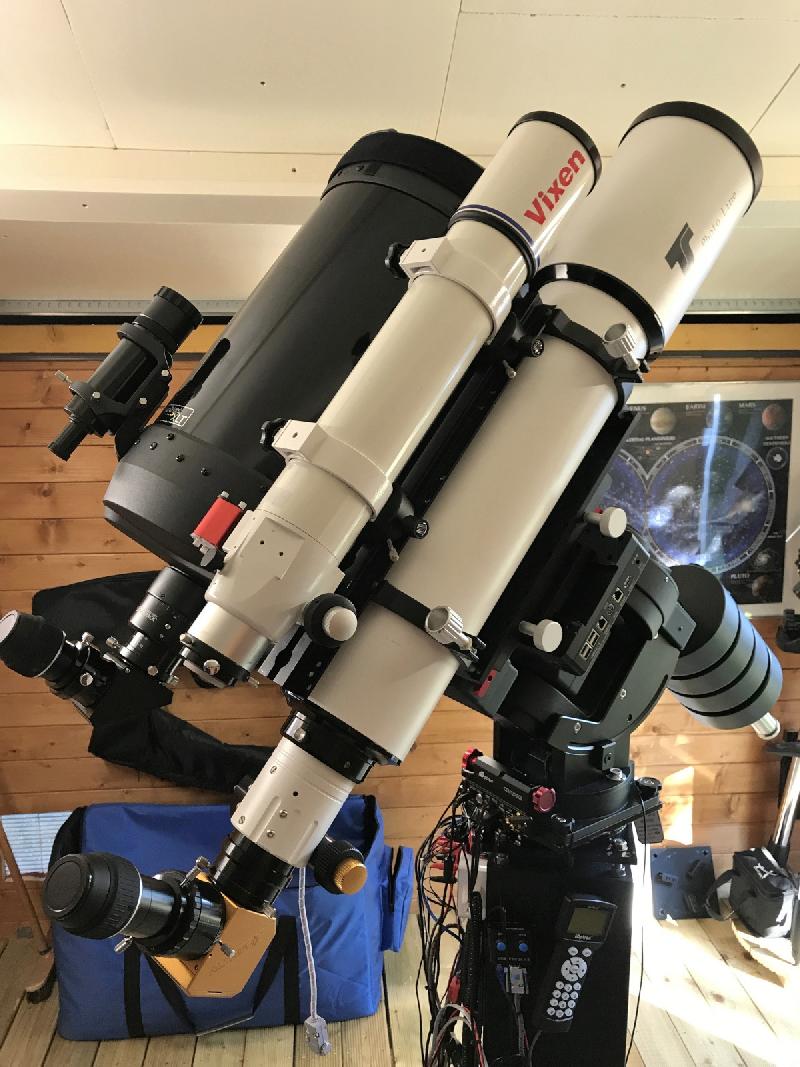

J'ai une monture Ioptron EC120EC2 depuis bientôt un an, elle est installée en fixe dans "ma cabane au fond du jardin" .
Elle supportait, jusqu'a peu, un C11, une lunette TS 130/910 et une petite lunette Vixen EDS81, le tout avec 40kg de CP.
Je vais essayer de t'apporter quelques éléments de réponse (d'après mon utilisation personnelle bien sur).
La mécanique: très bonne, j'ai démonté la couronne dentée et les différents caches, rien à dire la finition est plutôt bonne (pour du matériel Chinois, attention ce n'est pas de l'AP, mais pas au même prix non plus).
Les différents montages sont bien conçus, le principe de désengagement des VSF pour le transport ou l'équilibrage ressemble aux Paramount...pratique, l'équilibrage se fait pratiquement au gramme près.
Je pense que c'est une monture qui devrait "bien vieillir".
Toute la visserie est en inox sauf les 2 vis de  blocage du réglage d'élévation de part et d'autre qui rouillent (je les changeraient si je trouve un équivalent), cela change de l'EQ8 qui était complètement oxydée au bout de 3mois.
La monture est très silencieuse , on entend juste le ronronnement des moteurs, malgré les 45kg que je lui avait mis sur le dos le goto est rapide et d'une précision redoutable.
Aucun backlash, je crois que le système de pression des VSF sur la couronne fonctionne de manière "magnétique" à confirmer par des pros.

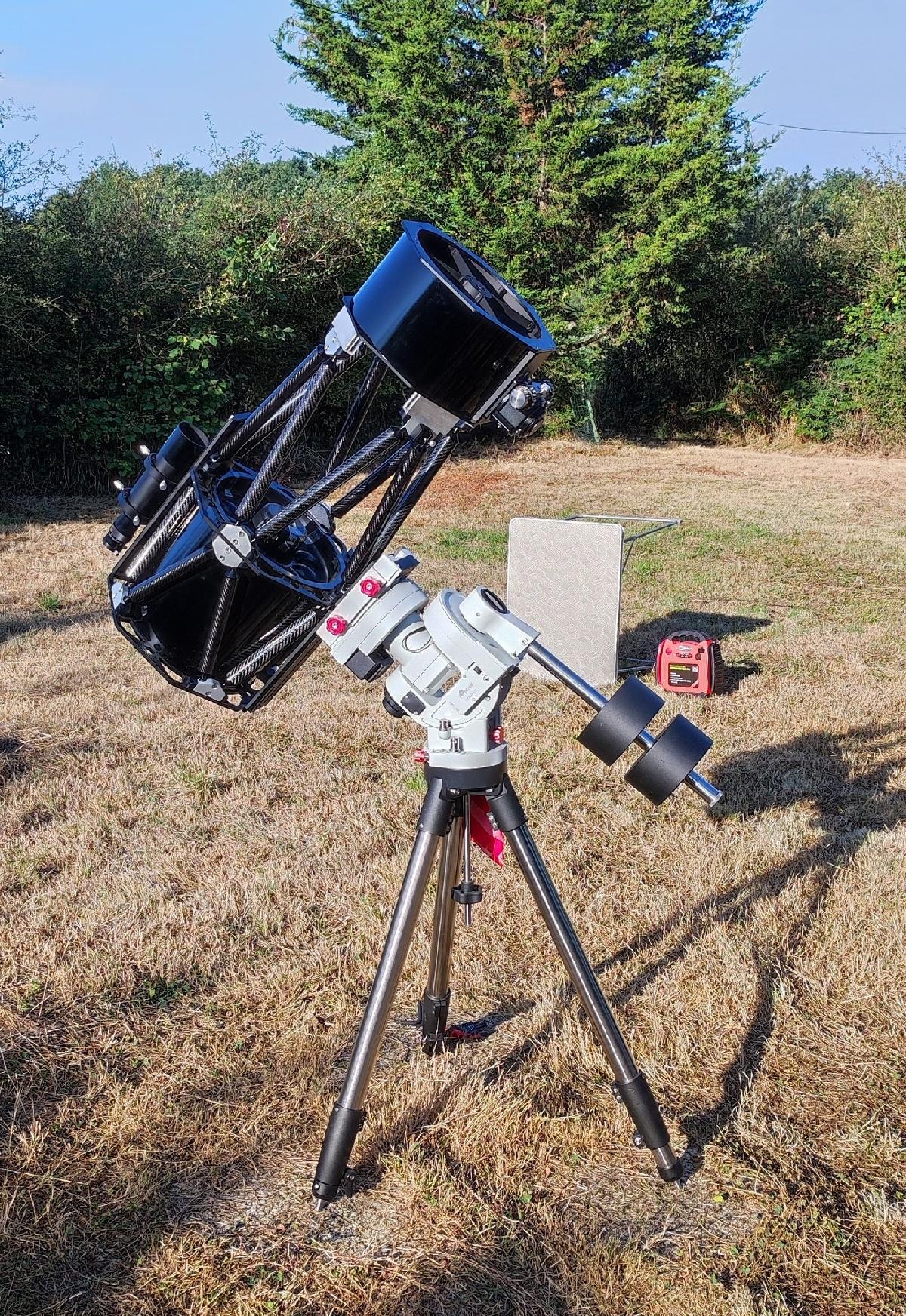

Je suppose que tu es en poste fixe pour viser la ioptron 120. A priori une CEM 70 doit être suffisante pour ton 250/1200. (ou CQ 350 chez SW)
J'ai un 250/1000 que j'ai monté sur une CEM60 EC ça tient la route. (j'ai imagé, à 1000 de focale et des pixels de 2.4µm-échantillonnage de ouf- le tout sans autoguidage et des poses de 1 minute sans trop de filé)
