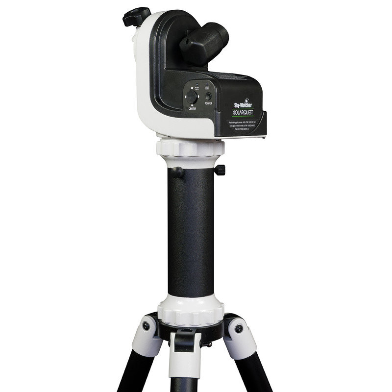

Je viens de voir qu'il existait une monture "spéciale" pour faciliter le pointage et le suivi du soleil en utilisant, bien évidement, un instrument adapté à l'observation de notre étoile sans risques ...
Je n'ai pas trouvé beaucoup de comptes rendus ou de commentaires d'amateurs, sur le terrain, concernant l'utilisation de cette monture ...
Il me semble qu'avec une "Lunt50" ce serait peut être un bon mariage ...
Une idée, des infos sur cette monture particulière à me donner ?
 Par avance merci ...

Merci Jean Louis pour ta réponse.
Je comprends que cette  "solarquest" ne soit pas indispensable et qu'il est possible de trouver bien moins cher, surtout en occase.
Ce qui m'attire dans cette monture est l'apparente facilité de mise en oeuvre, ainsi que le suivi pratiquement automatique si j'ai bien compris son fonctionnement ( ce dont je ne suis pas certain, vu le peu de retours a son propos).
J'aurais voulu savoir si des utilisateurs confirmaient cette apparente facilité d'utilisation, et si par exemple le suivi solaire était vraiment performant.

Un collègue en a une pour sa lunt 60
Et il en est ravit
Je l'ai essayé et elle est vraiment génial,
Tu la pose,  tu oriente grossièrement la lunette vers le soleil, la caméra de suivit et le gps prennent le relais, impossible de faire plus simple.
Le suivit est vraiment au top même à fort grossissement
L'essayer c'est l'adopter 😍😍

Non, une monture "normale" ne fera pas aussi bien. Je possède cette petite monture dédiée à l'observation solaire, et je dois dire que c'est une merveille. A la moindre éclaircie/envie d'observer, la mise en oeuvre puis la mise en station (appuyer sur un bouton) ne prennent pas plus de 3 minutes. La qualité de suivi est telle, qu'au bout de plus de trois heures, notre étoile est toujours centrée dans l'oculaire quel que soit le grossissent utilisé. En terme de capacité, elle supporte ma FS60 avec un double stock Coronado60 ou une 76 Taka + hélioscope. Je n'ai pas essayé avec une 100 mmm, mais cela me semble un peu juste. Pour améliorer la stabilité, il convient de lui trouver un trépied un peu plus costaud.
Bon ciel.
Non, une monture "normale" ne fera pas aussi bien. Je possède cette petite monture dédiée à l'observation solaire, et je dois dire que c'est une merveille. A la moindre éclaircie/envie d'observer, la mise en oeuvre puis la mise en station (appuyer sur un bouton) ne prennent pas plus de 3 minutes. La qualité de suivi est telle, qu'au bout de plus de trois heures, notre étoile est toujours centrée dans l'oculaire quel que soit le grossissent utilisé. En terme de capacité, elle supporte ma FS60 avec un double stock Coronado 60 ou une 76 Taka + hélioscope. Je n'ai pas essayé avec une 100 mmm, mais cela me semble un peu juste. Pour améliorer la stabilité, il convient de lui trouver un trépied un peu plus costaud.

Cette monture me semble très intéressante pour pouvoir faire des observations très rapidement. Bien plus légère a déplacer et a mettre en oeuvre que ma HEq-5.
De plus le suivi m’intéresse, pour pouvoir me consacrer a la mise au point et la gestion du pressure tuner que j'ai encore du mal a gérer sur la Lunt50.
Le prix ne me semble pas "délirant" pour un tel système, a peu prés équivalent a la "star adventurer " sauf que l'on observe qu'un seul objet avec la Solarquest ...
 Il me reste à convaincre mon épouse, comme c'est son anniversaire dans une dizaine de jours ... :-)
 Michel

je vais encore passer pour un blaireau , mais cette monture est azimutale ? , il n'y a pas de rotation de l'image ?
Paul
Oui, elle est azimutale. Cela engendre une rotation de l'image en imagerie. Les temps de pose en solaire étant très courts, tu peux tout de même l'utiliser sans problème.
