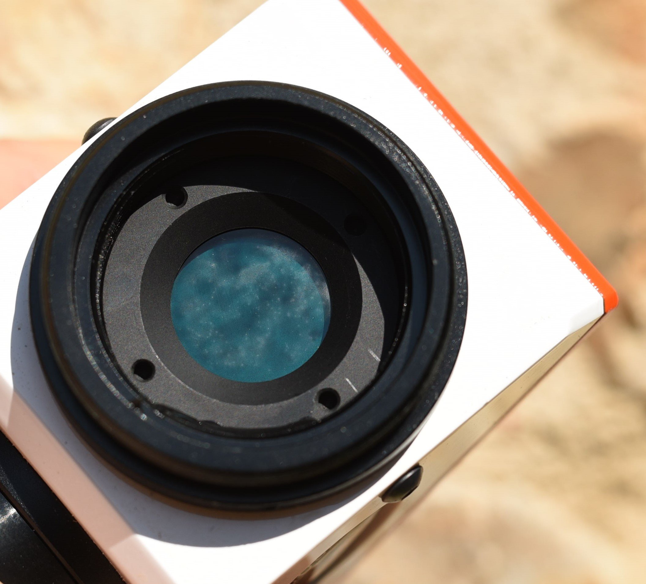

j'ai acheté un lunette Lunt50Ha neuve et je constate que le filtre bloquant n'est pas très uniforme. Le fait que ce ne soit pas uniforme m'intrigue. Y-a t-il un problème et plus généralement un danger pour l'observation ?
Merci
Un danger je ne pense pas.
J’ai une Lunt 35 depuis quelques années et ai constaté la même chose. Le filtre est plus efficace dans certaines zones que d’autres. Ne pratiquant pas d’imagerie, cela ne me pose pas trop de problème, je vais chercher les détails là où ils se trouvent.
Mais cela n’est visible pour moi que sur les protubérances. Globalement le Soleil en entier n’e souffre pas.
C'est l'oxydation qui se met en place.
Elle ne constitue pas un danger en elle même, car elle a plutôt tendance à réduire le flux lumineux.
A essayer sur le soleil en l'état (quand il y aura des trucs à voir dessus...), car le comportement du filtre bloquant pourrait être bon malgré sa sale tronche. Je parle en connaissance de cause, on a testé successivement 2 BF sur une lunette solaire, un donnait un soleil qui bavait, l'autre donnait des images hyper contrastées, avec fond de ciel hyper noir. Je te le donne en mille, c'est celui qui a le même type de traces qui donnait les images bien meilleures...
Sinon, SAV lunt, d'autant que le matos est neuf, ça ne posera aucun souci.
Ils sont réactifs, sauf surement en ce moment...
Merci pour vos réponses ! Très surprenant le dernier commentaire. Du coup, oui, je pense que je vais leur demander de le changer, vue que la pièce est neuve. Je veux dire, cette oxydation après seulement quelques mois d'un matériel neuf (conservé dans de bonnes conditions), c'est normal ?
On est pas à l'abri que l'instrument ait été remisé pendant des années avant d'être vendu...
Et pour avoir observé dans une dizaine de BF, l'oxydation quand elle se produit se développe très très vite. Lors d'une observation on ne décèle rien, et 1 mois plus tard c'est tout opaque...
