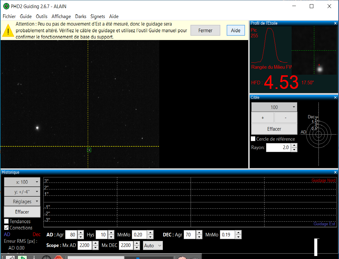

Voilà ce qui m'amène, lors de chaque calibration j'ai un message de PHD2 au bout de 1 ou 2min.
"peu ou pas de mouvement d'Est a été mesuré"
Les symptômes:
La calibration abouti malgré tout au bout de 5/7min environ, mais le suivi est très médiocre. Le guidage commence pas trop mal mais se dégrade assez rapidement pour aller dans les choux.

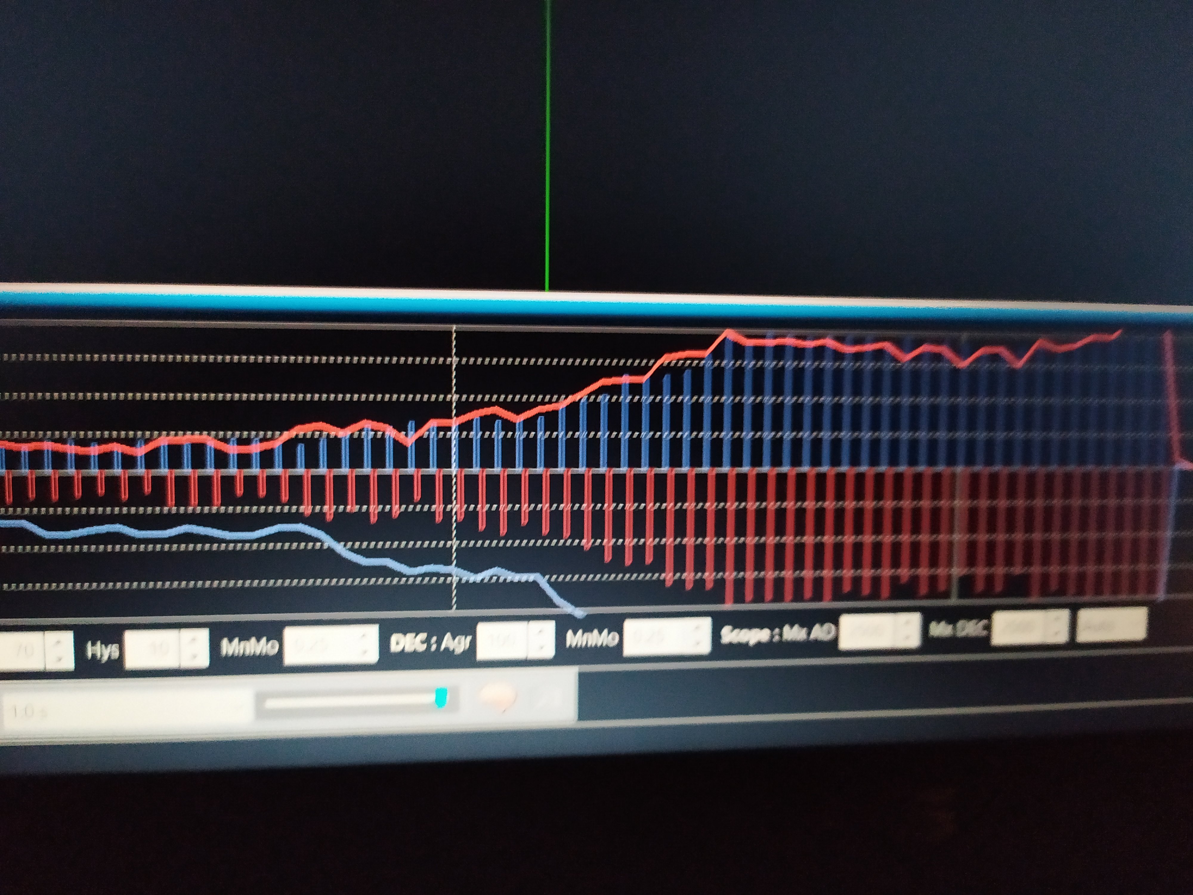

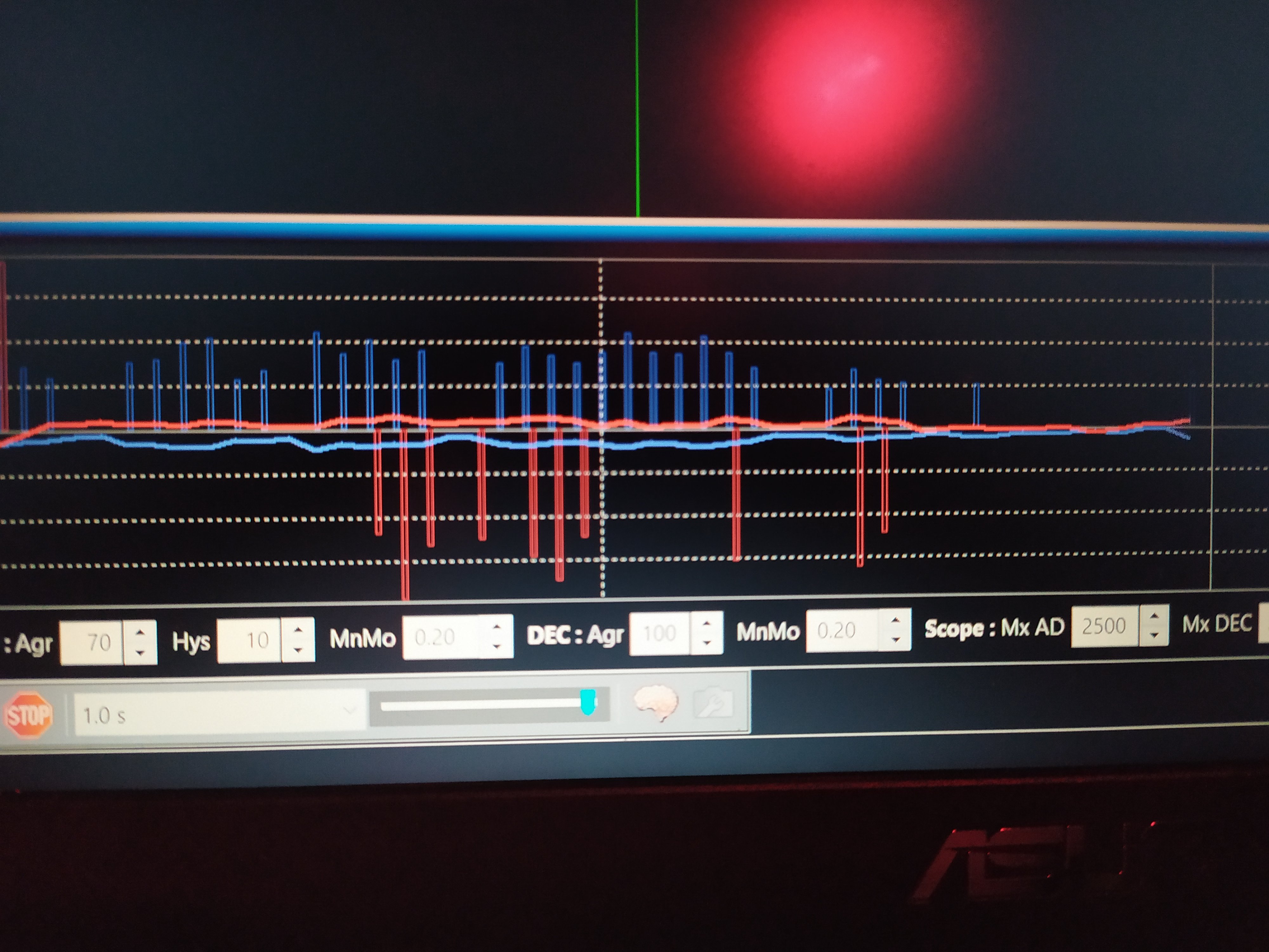

Avant-hier, avec mon HEQ5 Go-To, j'ai eu le même problème = message d'erreur (peu ou pas de mouvement d'Est) et guidage bien au début mais qui se dégrade rapidement (voir photos).
En cherchant la solution dans mes bouquins d'astrophoto, j'ai trouvé cette phrase "Pour que l'autoguidage fonctionne correctement, il faut impérativement un équilibrage précis de sa monture sur les deux axes. Il est souvent conseillé d'avoir un léger déséquilibre sur l'axe d'ascension droite du côté est."
Pour l'instant, je suis dans l'attente d'un ciel sans nuage pour voir si cela corrige le problème.

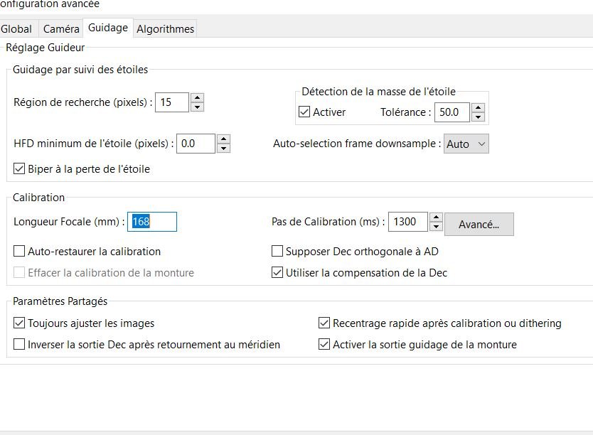

Tu peux aussi regarder dans les paramètres de PHD (voir photo) que la longueur focale de ta lunette guide (=chercheur) soit la bonne. Celle de mon chercheur 8x50 est de 168mm.

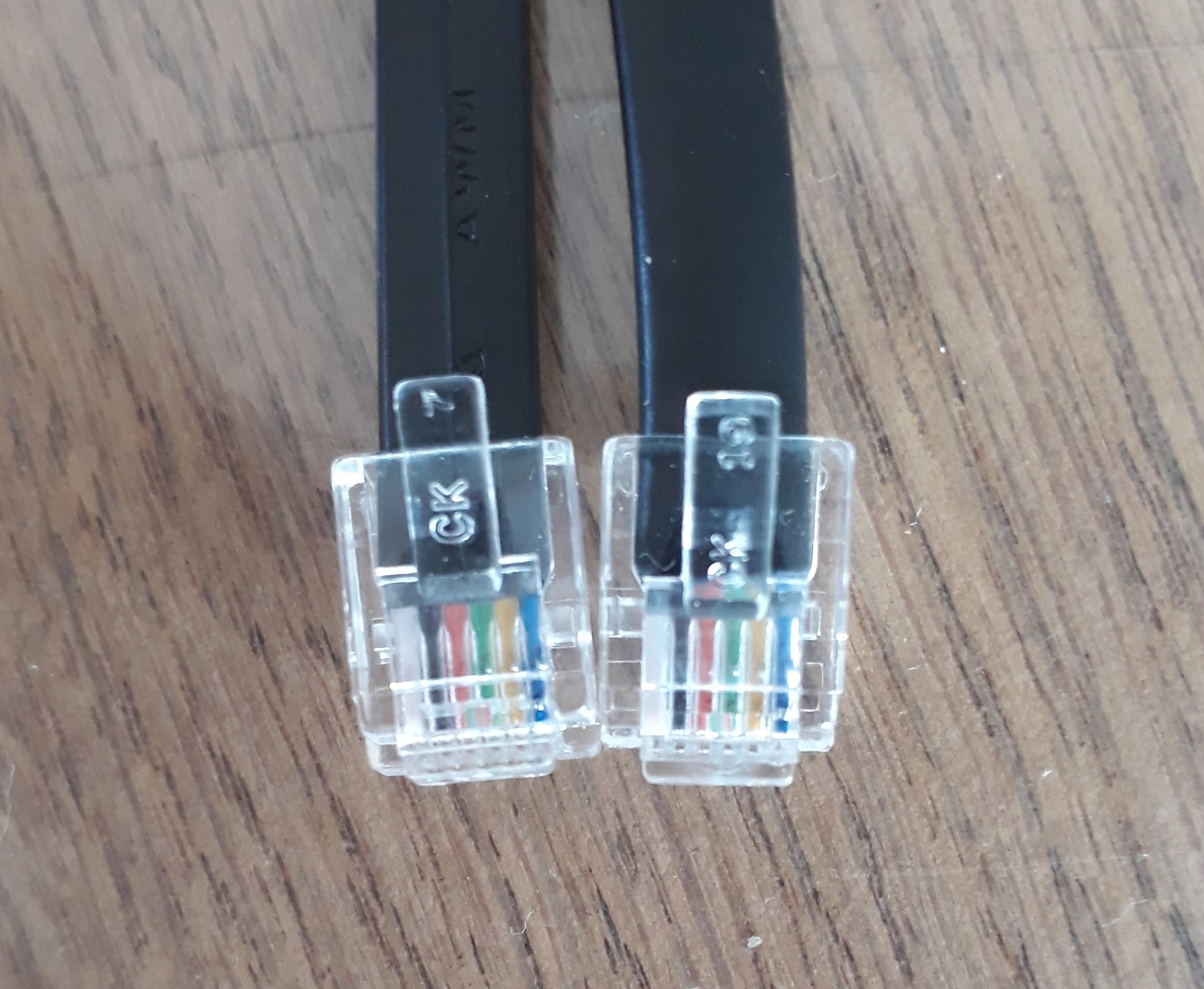

Merci pour ta réponse,  je me demande également si je n'ai pas un soucis de câble.
Apparemment selon les lots de fabrication datyson T7, 2 ou 3 fils sont inversés dans le câble ST4 fourni, certains ont une étiquette pour la connection côté caméra.
Le mien est identique à chaque extrémité, un câble "droit".
