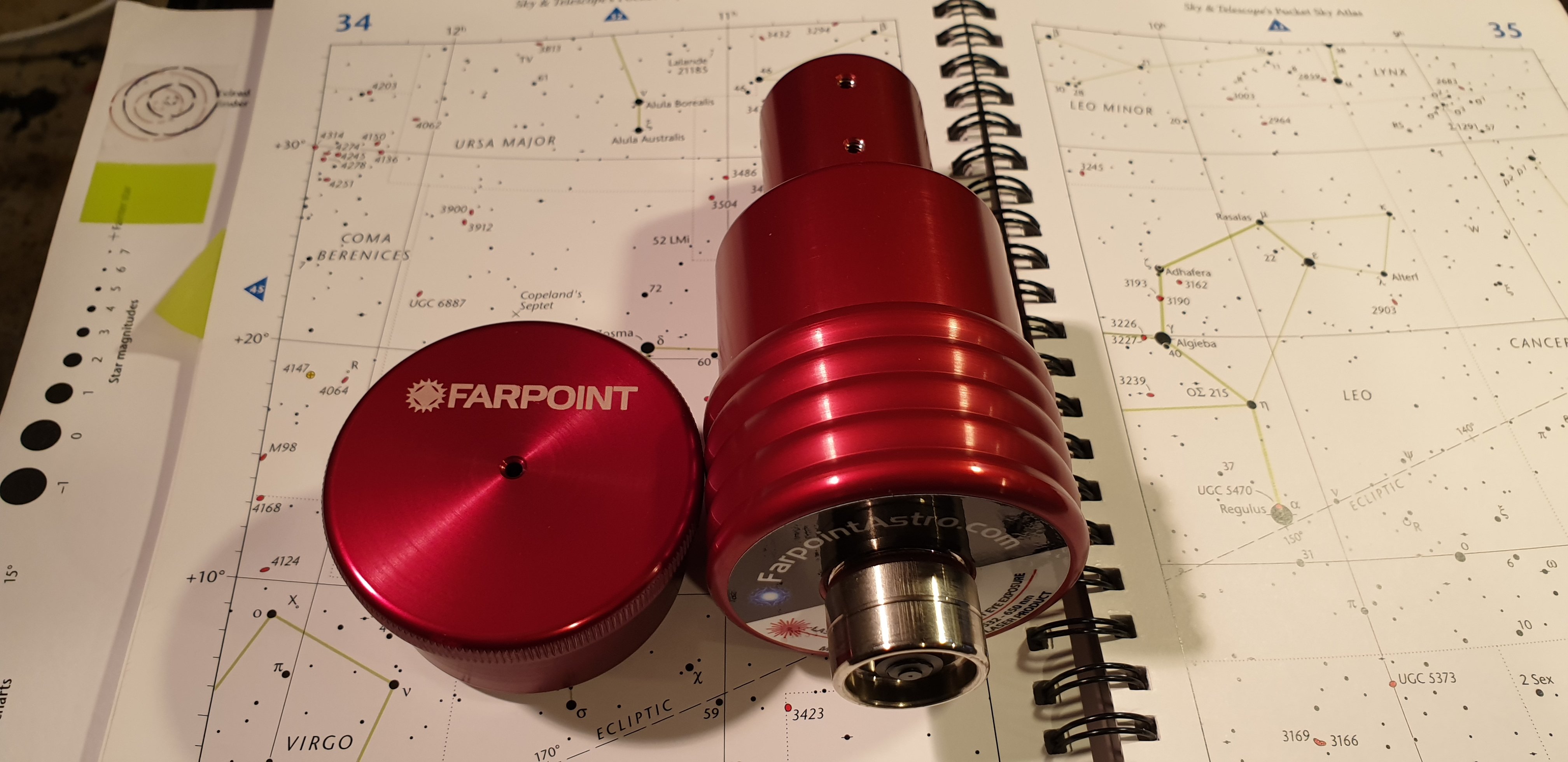

Laser Farpoint
Il est livré avec un oculaire de collimation (à utiliser à la fin pour vérifier et affiner le réglage). Son double coulant 1.25 et 2 pouces est pratique: on peut l'utiliser dans n'importe quel télescope (enfin presque.... j'y reviendrai) et sans utiliser de bague réductrice, ce qui améliore la précision.
Il respire la solidité et Farpoint précise qu'il est réglé en usine,  inutile de toucher aux réglages.
A l'utilisation, aucun problème, on l'insère dans le PO et on règle le secondaire de manière classique.

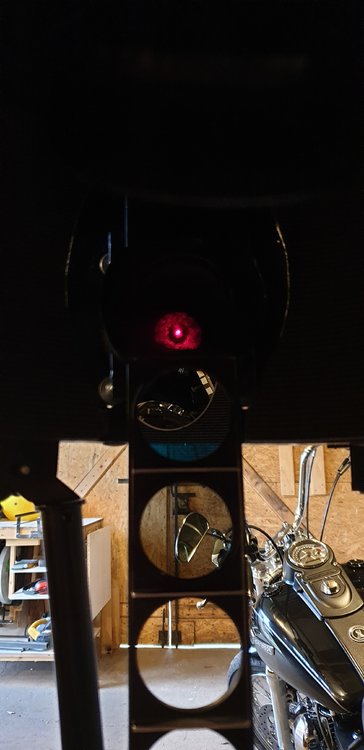

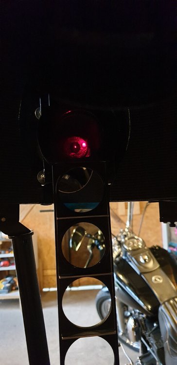

Pour le réglage du primaire, ça se gâte... Comme le laser n'a pas de mire extérieure, il faut regarder dans l'intérieur du tube.
Mal réglé:

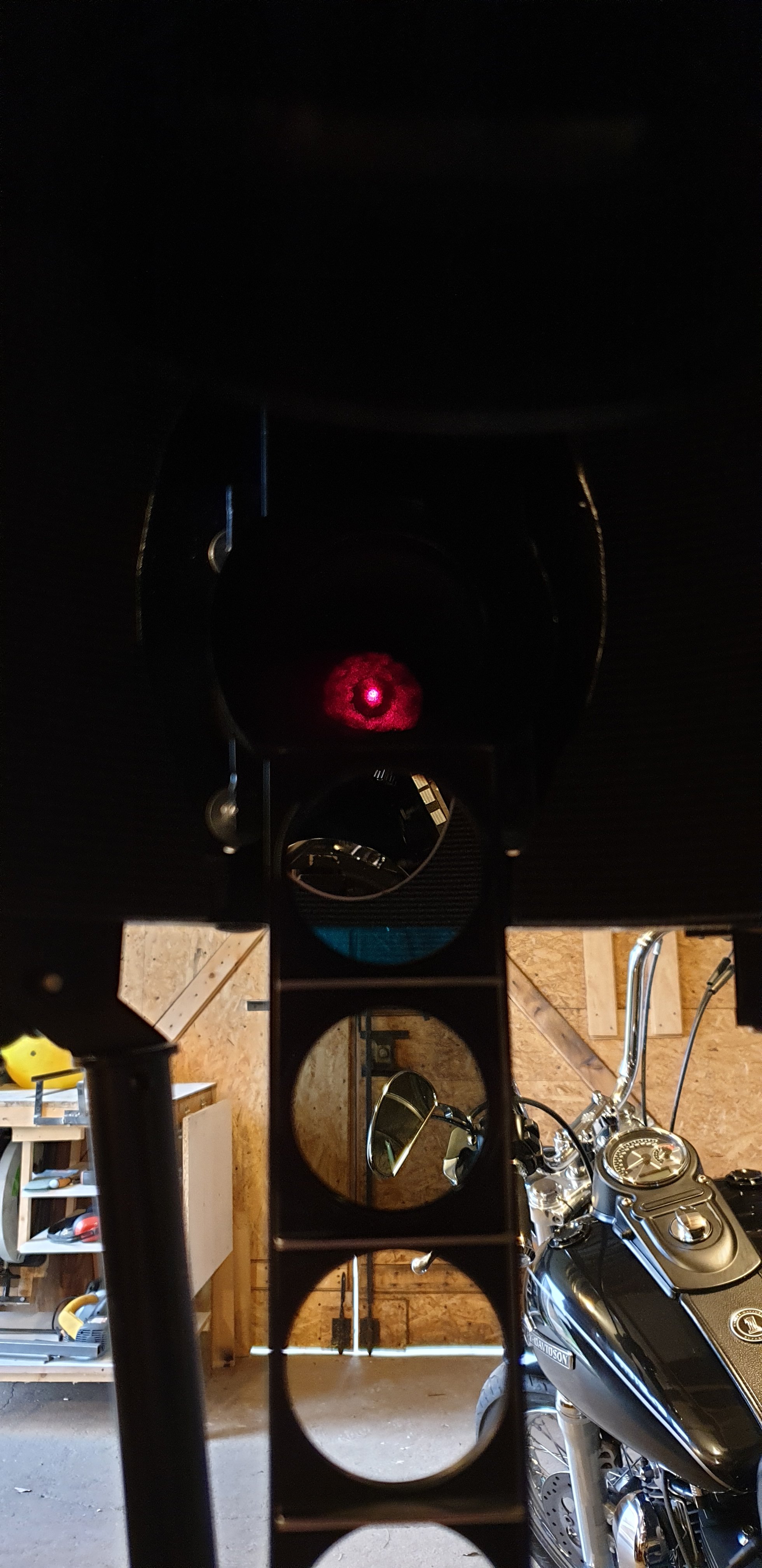

Bien réglé, le point de retour est centré:
A voir si je peux ajouter une mire translucide sur la barrette à filtres pour faciliter le réglage. Je testerai à l'occasion. Peut-être en passant un filtre...
Conclusion: ce laser est parfait MAIS il s'adresse à ceux qui ont un bon accès à l'intérieur de leur tube: gros diamètre ou tube ouvert. Si c'est votre cas: foncez!

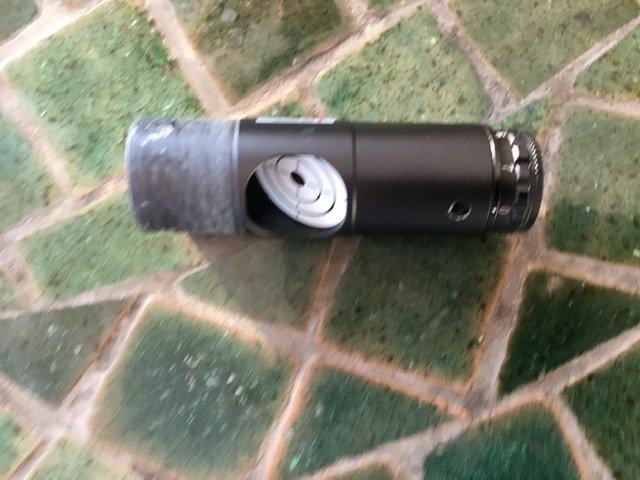

Voici le mien, là c’est pas cher mais faut bricoler...
Donc, j’ai du régler les trois vis latérales sur une cible à 20m à l’aide de ma cage du secondaire fixé sur un établi pliant 1h environ, et surtout poser plusieurs couches de vernis polyuréthane sur la portion des 31,75 et les retoucher pour avoir une pénétrations sans jeux dans le PO. Si non 7 niveaux de puissance suivant le moment du réglage et un adaptateur 2 pouces livré. Conclusion pas cher et efficace.16€
