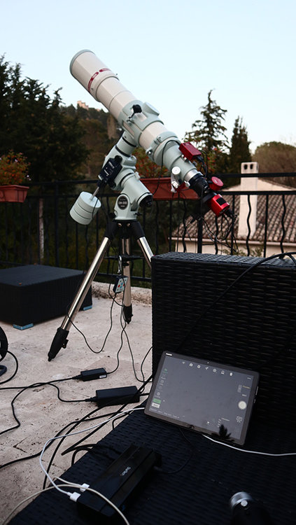

Je dispose d'une TOA130 sur une EM200, avec tous ce qui faut derrière. Le tous piloté avec un ASIair. Ça marche super, mais là, avec l'arrivée de Mlle C/2019 4Y Atlas.. J'aimerai bien me préparer pour lui tirer le portrait. En long en large et en travers.
Hors qui connait Taka, sait que si le matos est super ( cher.. oui... aussi ) mais que Taka est pas doué pour la communication, et c'est un euphémisme !
Donc je suis pas certain de pas faire l'idiot avec les sélecteurs de suivit de la monture, pas plus que dans l'ajout d'un objet "custom" dans l'ASIair ( puisque de base on peut créer que du M, du NGC de l'IC ou du Solaire/Planétaire ).
Des idées ? des Conseils ?
Cordialement,
Fen

Mais j'aimerai aussi faire une ou deux séries en suivant la comète et en ayant un filet sur les étoiles et ça par contre je sais pas encore bien comment m'y prendre... Le logiciel de l'ASIair permet d'ajouter de nouveaux objets mais j'ai pas encore compris comment leur appliquer des données de révolution propres.... J'aimerai bien pouvoir importer les données orbitales au format MPC comme avec Stellarium, mais c'est malheureusement pas si simple ! Donc je me demande si en passant sur une méthode de suivit planétaire sur l'EM200 ce sera pas plus "facile"
