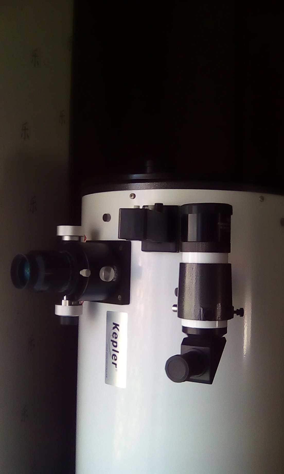

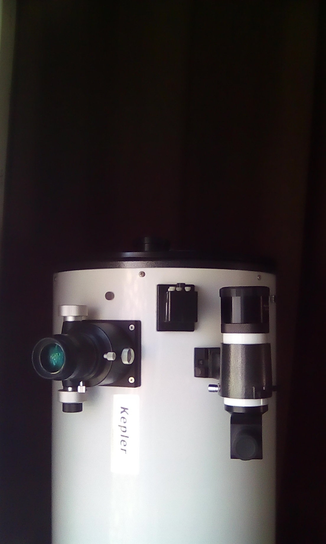

Voilà :
Ok je vois pour le placement, j'aurai la place de le mettre entre PO et le chercheur.
Et peut être dans l'alignement du PO comme ça je pourrai passer du QF au chercheur plus facilement et garder une bonne distance par rapport au QF.
Merci paradise 😉

il y a 14 minutes, pas03410 a dit :
Sur le chauffe-eau.
Là il y a plus de place, mais même système sur le 150. (pas de photo dispo)
Le chauffe-eau 🤣🤣
Merci pour la photo 😉
