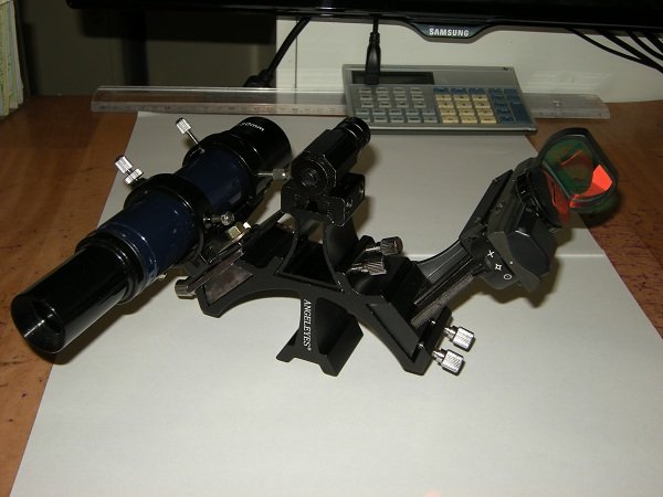

J'ai ce 8x50 redressé sur un Newton, accompagné d'un "point rouge",
qui vont  "très bien ensemble " !

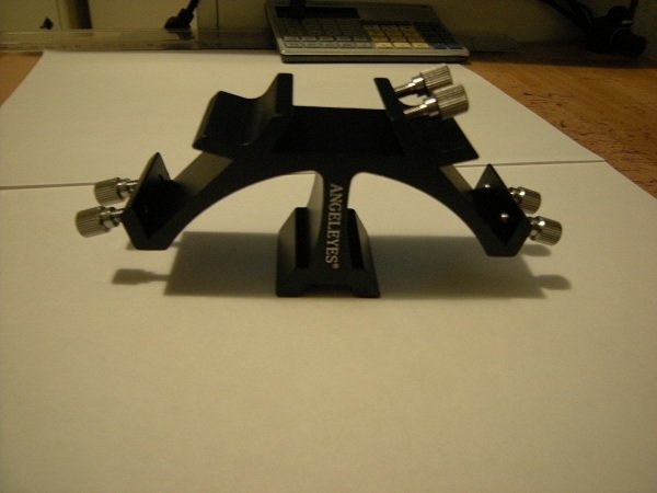

Après, on peut monter ce genre de support triple (dans les 10€ sur la Baie).
Voici un autre montage possible:
Chercheur, pointeur laser (pour quoi faire, c'est un Rouge, il faudrait un Vert !), et pointeur (20€+ 10€ de support ou bricolage).

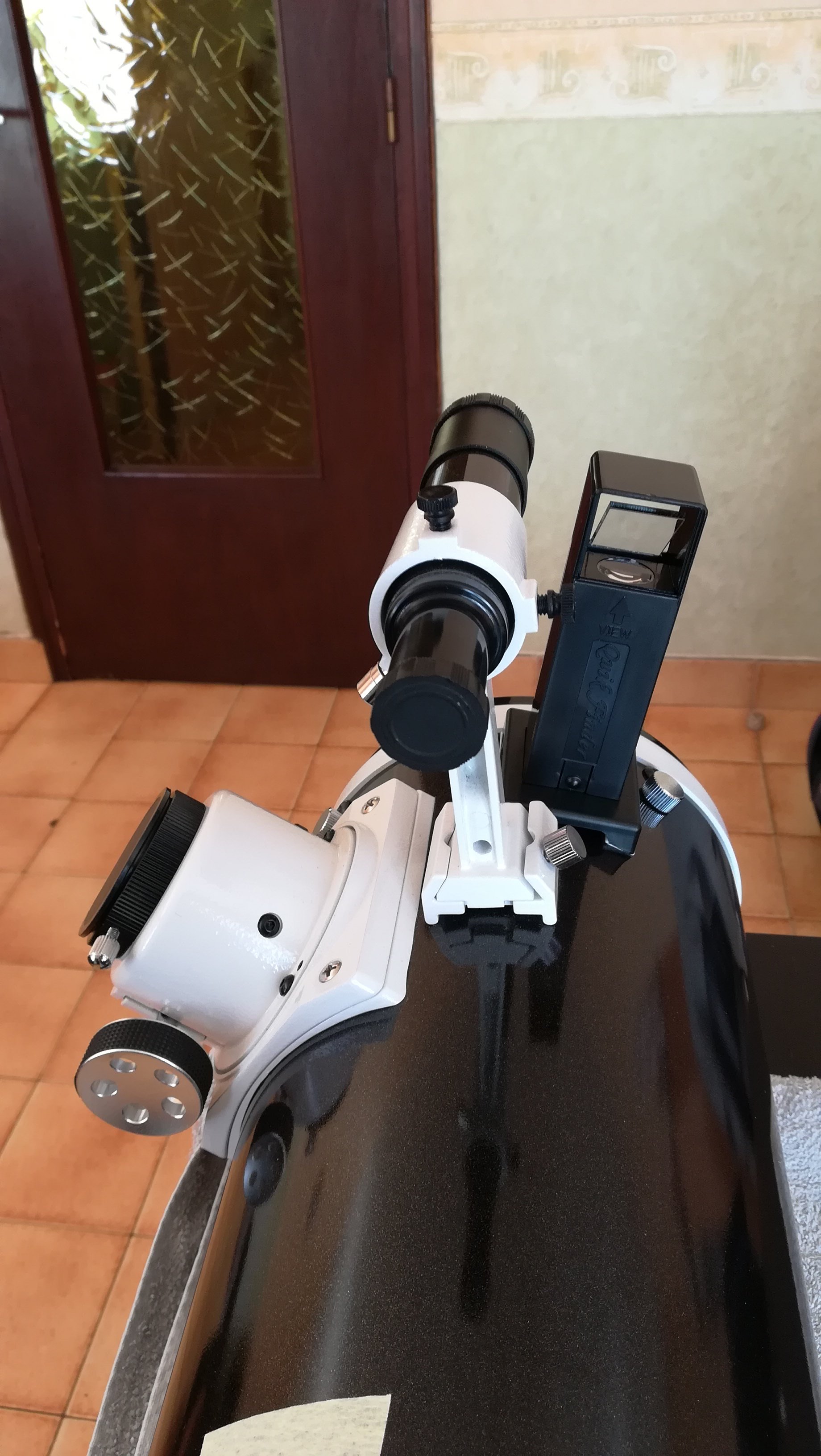

Finalement sur mon 150, je n'ai pas autant de place que ça. Du coup, je n'ai pas trouvé d'autres idées que le montage ci-dessous pour garde le QF et le chercheur en parallèle :
En plus, le chercheur m'oblige à avoir un bonne distance par rapport au QF. On verra ce soir.
Modifié par Giz89
Tu ne pouvais pas le mettre un peu plus à droite du chercheur au lieu de les faire se chevaucher ? Ou trop compliqué pour viser dans cette position ?
Plus à droite ça me donnait l'impression de "m'allonger" sur le tube, là je suis pas loin de l'oculaire et aussi du chercheur pour affiner. J'avais aussi la molette de l'araignée que me gênait.
On verra ce soir ce que ça donne.
