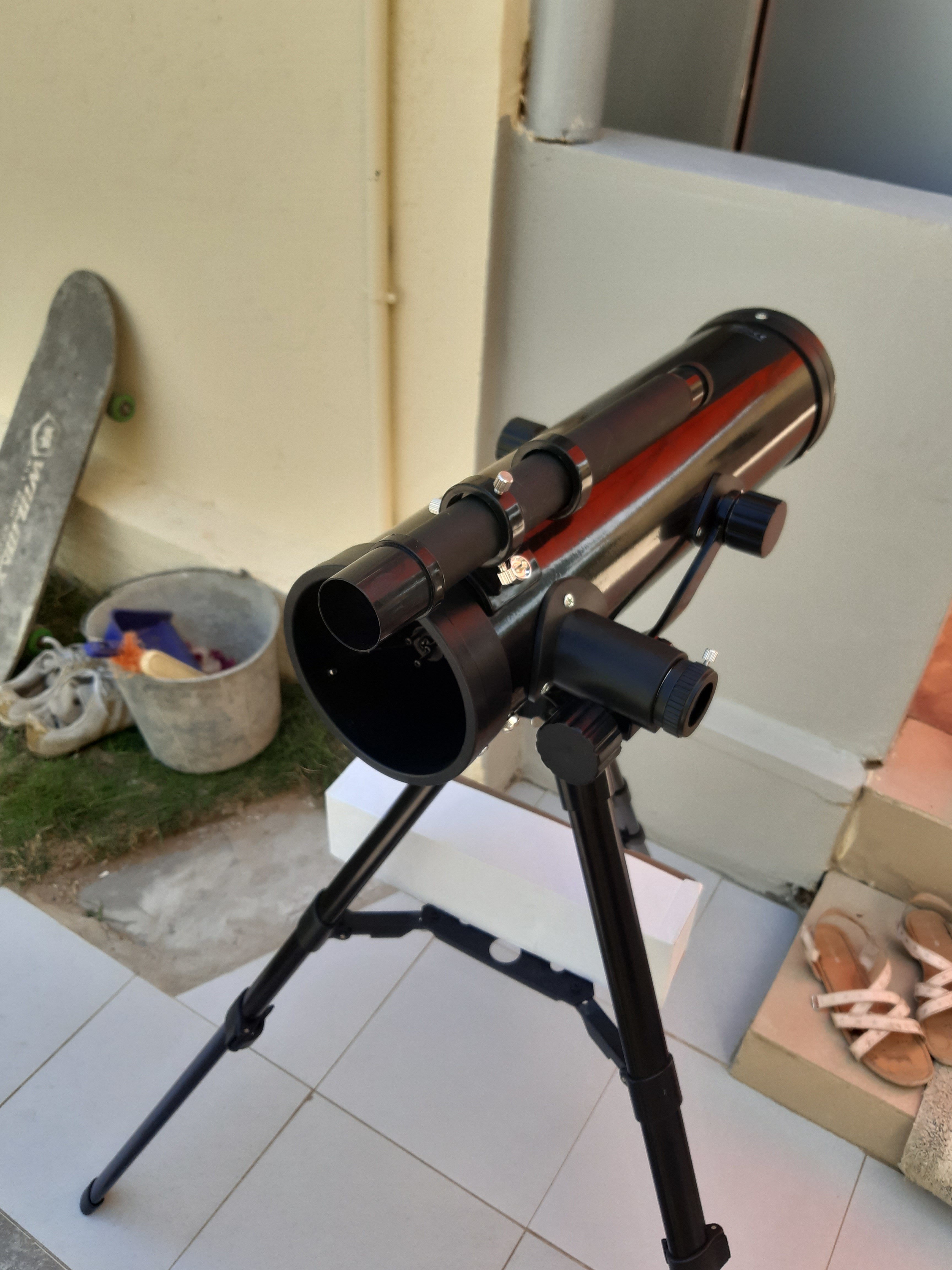

Honnêtement j'suis un grand débutant, je sais pas. Voilà une photo si ça peut aider15856704978893328216620067466464.thumb.jpg.2ba29eb5bc0b73514daceb25478cb9f5.jpg
Ca serait pas un 76/700 ou quelque chose dans ces eaux là ?

Pas simple avec la photo, peut être un 76/700
Si tu as observé Vénus avec le 4mm, ça fait un grossissement important et ça pourrait expliquer ton problème, si tu as mis la barlowx3 en plus, c'est pire

il y a une heure, Stellarhum a dit :
Le tube m'a l'air court. La barlow intégrée n'est pas à exclure.
C'est un matériel que tu as récupéré ?
Il n'y a pas une indication quelconque sur le tube ?

Ça ressemble en effet à un 76/700. J'ai eu l'occasion d'observer à travers un télescope de ce type et, optiquement, j'étais plutôt satisfait (par contre je n'avais pas trop aimé la monture, plutôt instable). Il est vrai qu'un Newton avec un petit diamètre et un F/D de presque 10 ne peut pas être raté (un miroir sphérique suffit amplement). Bref, je suis sûr qu'on doit avoir de belles images de Vénus.
Vénus, en ce moment, est en quartier : la moitié de la planète est éclairée, l'autre moitié ne l'est pas (en fait la portion éclairée vient juste de passer sous les 50 %, mais c'est à peine perceptible). Ce quartier doit être accessible à un petit télescope avec un grossissement d'environ x100.
Mais attention : quand il fait noir, Vénus est « trop » lumineuse, et elle est basse. Du coup elle « danse », elle bouillonne, parfois son image se démultiplie... Pour moi, Vénus ne doit pas s'observer de nuit, mais devant un ciel bleu, par exemple au coucher du Soleil (voire avant).
Après, si même dans de bonnes conditions Vénus n'est pas un quartier mais un disque, il faudra peut-être penser à vérifier la collimation (j'ai bien dit vérifier : on pointe une étoile et on regarde si on peut faire la mise au point correctement) ou même la qualité optique (avec la même manipe). Mais bon, ce sera en dernier recours.
