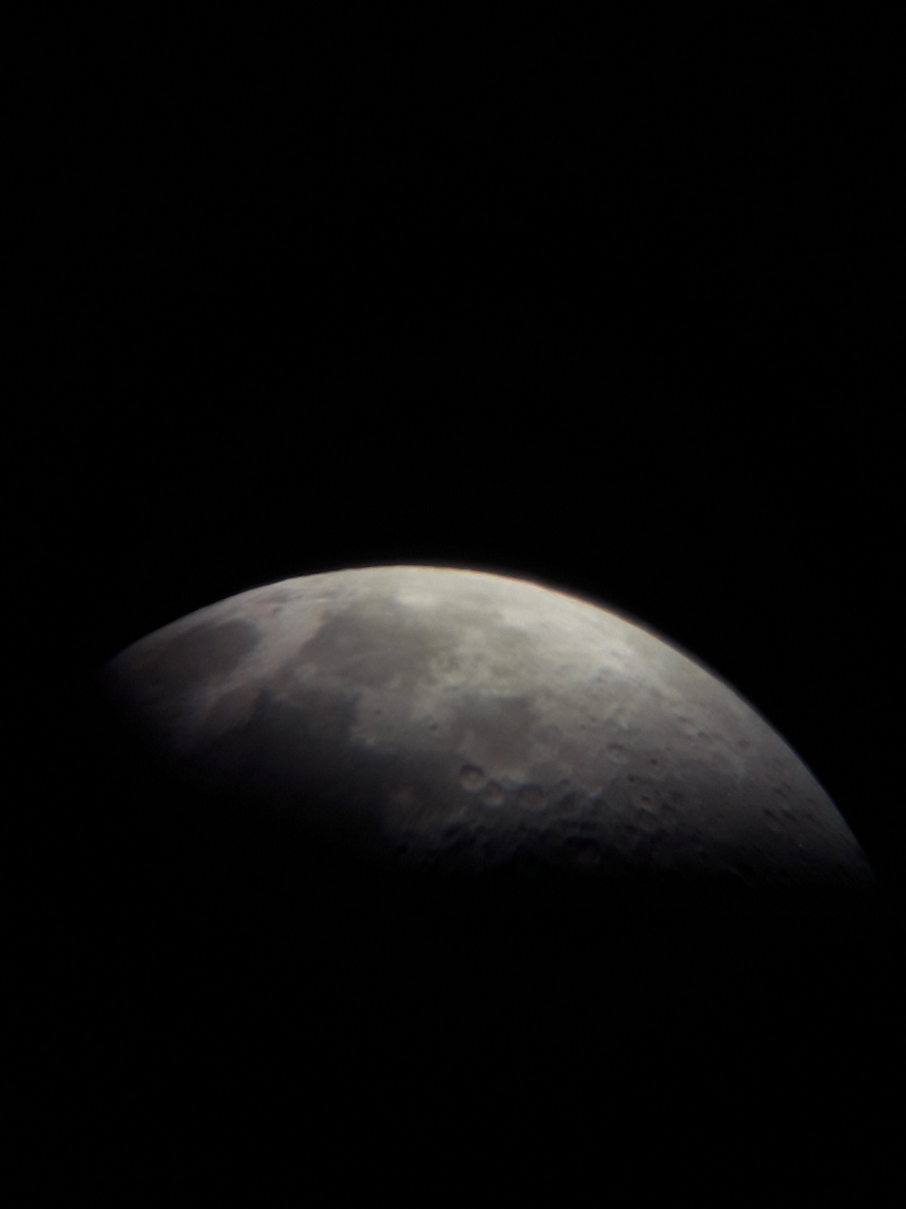

Après quelques premières observations de la Lune avec le 25mm, j'ai remarqué que l'image était assez correct et satisfaisante, j’étais ravis de voir pour la première fois la lune d'aussi près !
Ensuite j'ai voulu grossir l'image et c'est là que j'ai commencé à ressentir les limites de mon matos.
Avec l'oculaire de 25mm + barlow x2, l'image commence à manquer de netteté, à être flou et légèrement baveuse.
Avec l'oculaire de 6,5mm je peux observer les cratères, mais c'est bien évidemment encore plus flou et baveux, et il a comme des reflex jaunâtre et bleu à certains endroits. ( visible avec l'oculaire de 25mm aussi mais très peu voyant )
Bien sûr le fait de l'avoir observer depuis mon appart, en ville n'a pas du aider a avoir une image net.
Maintenant les questions que je me pose:
Est ce que ça vaux le coup d'investir dans des oculaires / lentille barlow de meilleure qualité ou suis je limité par mon télescope ?
Est il possible donc d'avoir une image plus net sur les grossissements sans forcement investir dans un nouveau télescope ?
Je compte bien évidemment faire des observations à la campagne avant d'investir d'avantage.
Il me semble aussi que ce type de télescope est préférable pour le ciel profond, mais si je peux avoir une image un peu plus net avant d'investir dans un télescope plus chère, je dis pas non :)

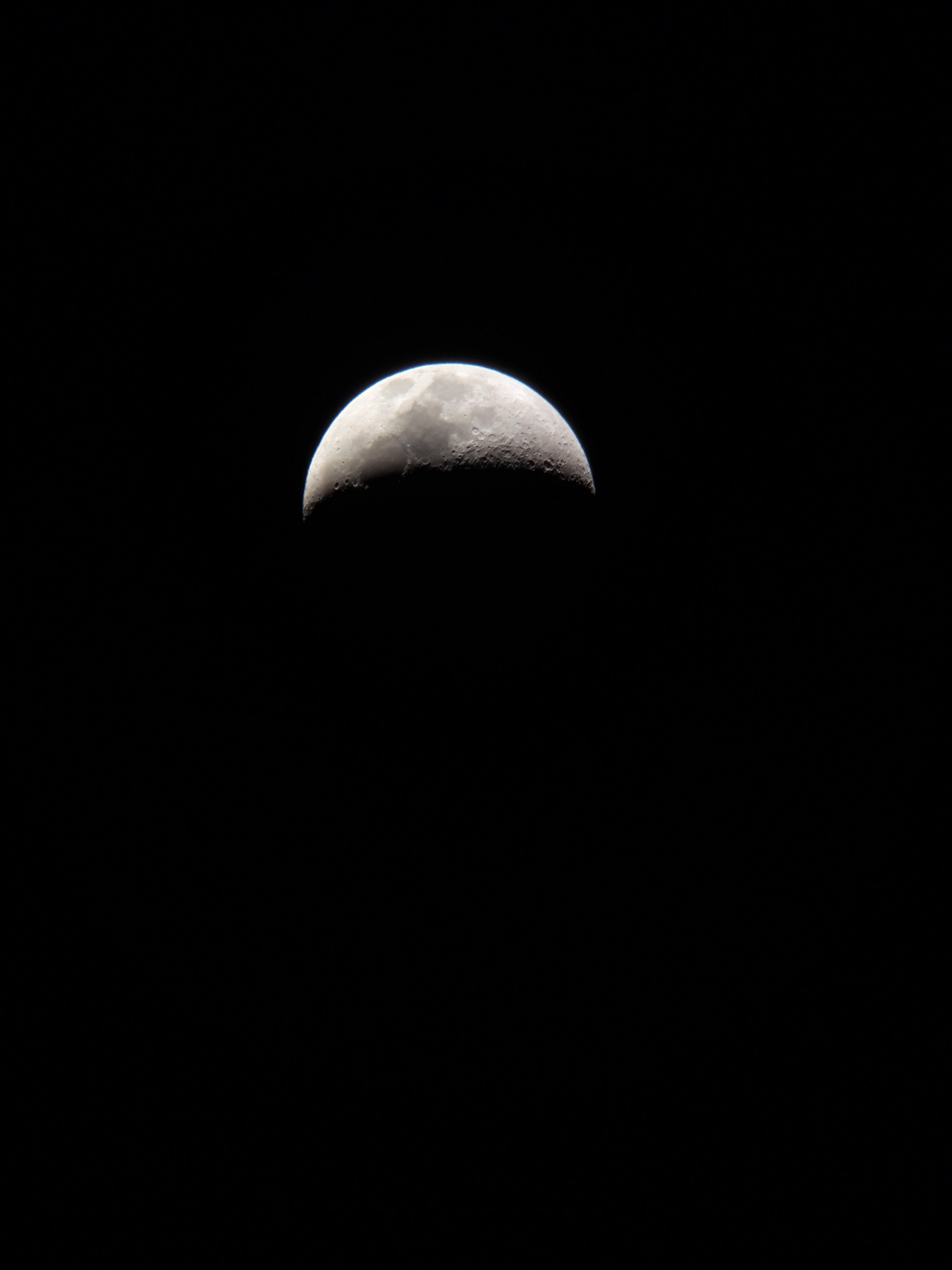

Je vous met quelques photos prise avec un smartphone pour vous montrer ce que j'arrive à voir a peu près.
Après je vais pas mentir, pour une observation à l'arrache depuis ma chambre avec pas mal de perturbations, l'image reste satisfaisante.
Voila, merci d'avance !

Monter en grossissement t'exposera toujours aux limites de ton matos et de ton ciel. C'est pas vraiment surprenant ce que tu nous dis ici. Pour autant, tes photo de la lune (j'imagine prises à main levée avec un smartphone ?) sont loin d'être dégueux pour de premières tentatives.
