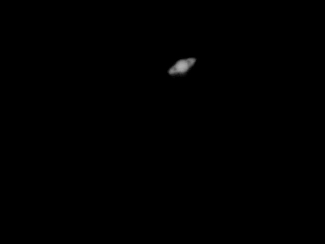

voila je vous montre l'image de saturne que j'ai reusie a faire aujourd'hui meme a 360 fois avec un APN compact , en compositant 297 au depart,191 puis 50 au final...merci pour tous vos conseil !(soyez indulgent c'est un compact, je suis debutant et comparer a mon premier essai...)
pS:(je trouve personnellement quelle est reussie )
Et en jouant sur les niveaux dans photoshop on obtient la piece jointe, ce qui n'est pas mal du tout ! Perso j'essaie également de shooter Saturne, mais pas avec le même résultat ^^ (je suis a la webcam).
Copernic54, peux tu nous passer l'une des 50 images que tu as compositée ?
Uniquement pour apporter un jugement sur tes prises de vue.

euh... en fait je me sert de trois canal le rouge le vert et le bleu il y a 50 images dans chaque canal qui sont ranger par orre de qualite par iris lequel vous voulez?

En général le canal vert est meilleur pour juger de la qualité des images (pour le choix).
Comment fais tu ta prise de vue en afocal ? Tu te serts du retardateur ?

comme sur la photo :)http://www.astronome.fr/produit-adaptateur-photo-universel-pour-appareils-numeriques-104.html
non enfaite je me met en mode film donc j'appuie simplement et je laisse tourner^^

En afocal je te conseille d'essayer de shooter vue par vue avec le retardateur sur 2 secondes par exemple. En mode video je crains que la définition du film ne soit pas suffisante pour obtenir un bon résultat, même aprés compositage.
Personnellement j'ai fait des clichés de Saturne de cette façon l'année derniére, en mode vue par vue derriére une lunette A80 et un Canon A80 aprés avoir empilé 80 images :
De cette façon tu utilises toute la résolution fournie par ton apn. L'ennui est qu'il faut prendre les vues les unes derriére les autres... Mais on y arrive, même une centaine, cela prends 10 ou 20 mm. Le geste devient "automatique"...
Ensuite tu sélectionnes.
Ne pas hésiter à zoomer un peu avec ton apn pour avoir une image un peu plus grande sur ton écran apn. Avec une ouverture de 200 mm c'est possible. Bien faire la mise au point avec le télecope.
Une autre technique trés intéressante est d'utiliser un camescope numérique. Tu le poses ur un trépied derriére l'oculaire et tu filmes... De cette façon tu obtiens un film de meilleure résolution, proche de celle d'une webcam.

pour le film j'ai justement fait sa car ce dernier a un belle qualite sur mon appareil (comme quand je me mais a iso 1000)
