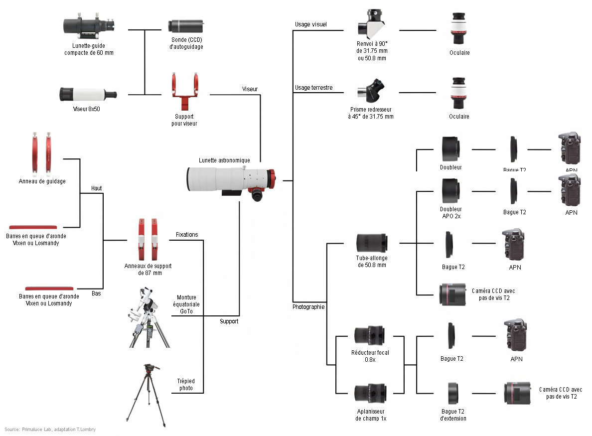

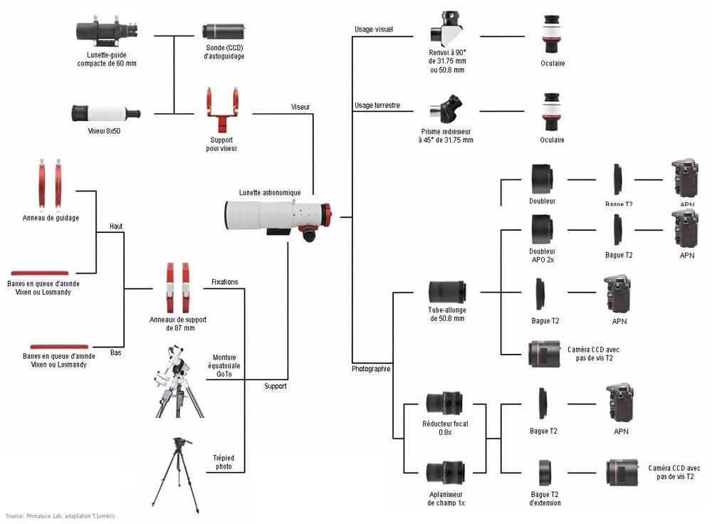

Il y a 5 heures, Alooa a dit :
j'ai un doute sur la chaine d'éléments optiques d'une 80ED+correcteur+APN: Lunette, correcteur, bague(s), RC
lunette-astro-accessoires.jpg.8ddc9a5d10501d5aa2be7b024c577fbc.thumb.jpg.58f37a2459d41330883f1a525af48fad.jpg
Merci Drase,
J’avais déjà vu ce synoptique photo.
M’orientant vers l’achat d’une 80ED d’occasion je n’aurai peut-être pas tous les accessoires, ni tous les conseils (si le vendeur ne fait pas de photo à l’APN). Ma question porte plus précisément sur le « Tube-allonge de 50.8 mm » du synoptique.
D’après ce que je comprends il est obligatoire pour faire de la photo APN avec la 80ED (back focus).
Ca doit donc être un 2’’ d’un coté … et ... fileté M48 de l’autre (pour visser sur la bague T2) mais de quelle longueur ???

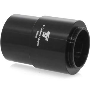

J’ai trouvé ça en 40mm:
https://www.pierro-astro.com/materiel-astronomique/accessoires-astronomie/accessoires-t2/adaptateur-coulant-2-50-8mm-vers-t2-avec-allonge-40mm-24_detail
40mm est-ce bon pour monter un EOS sur une 80ED ?
Modifié par Alooa
Très intéressant ce schéma :)

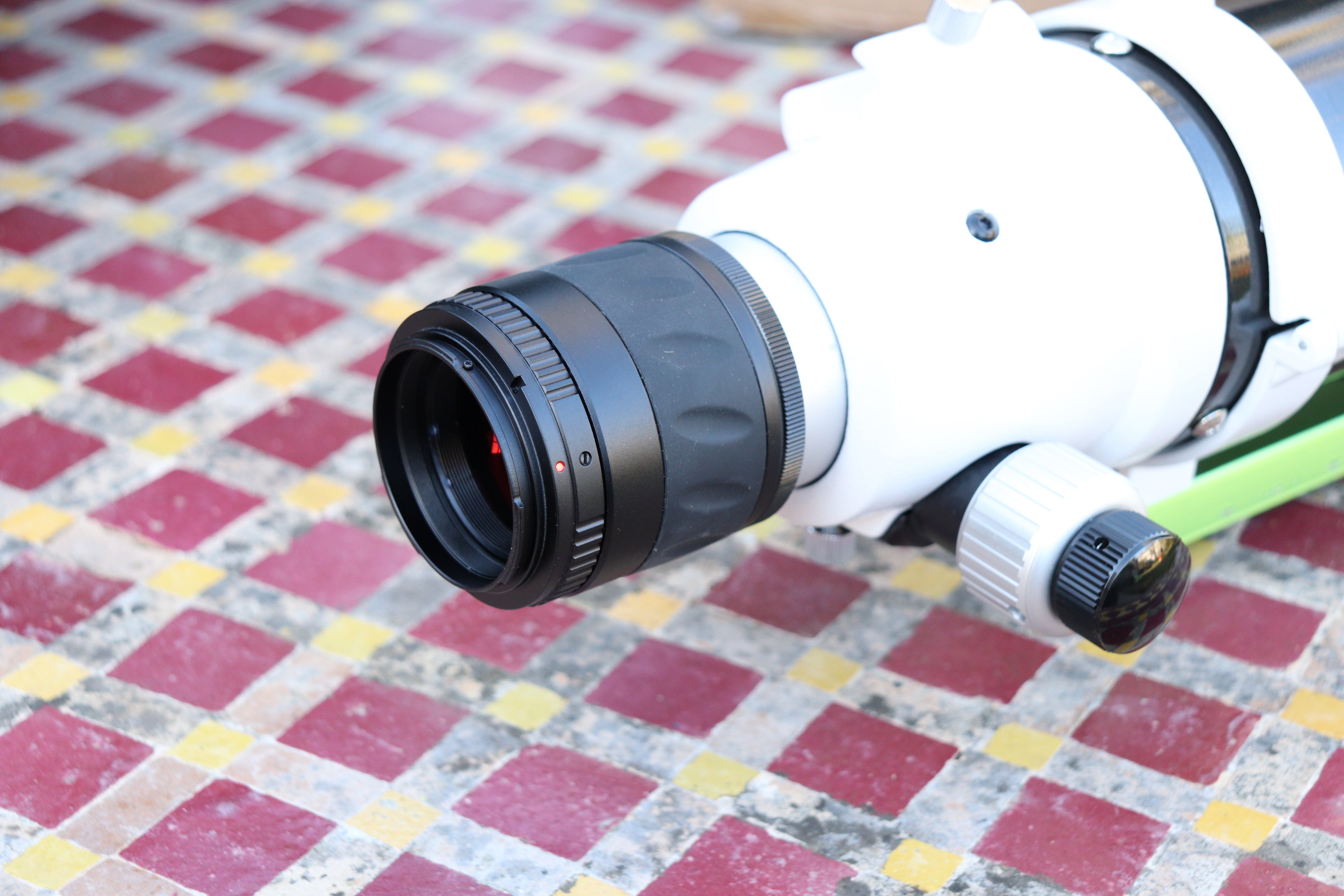

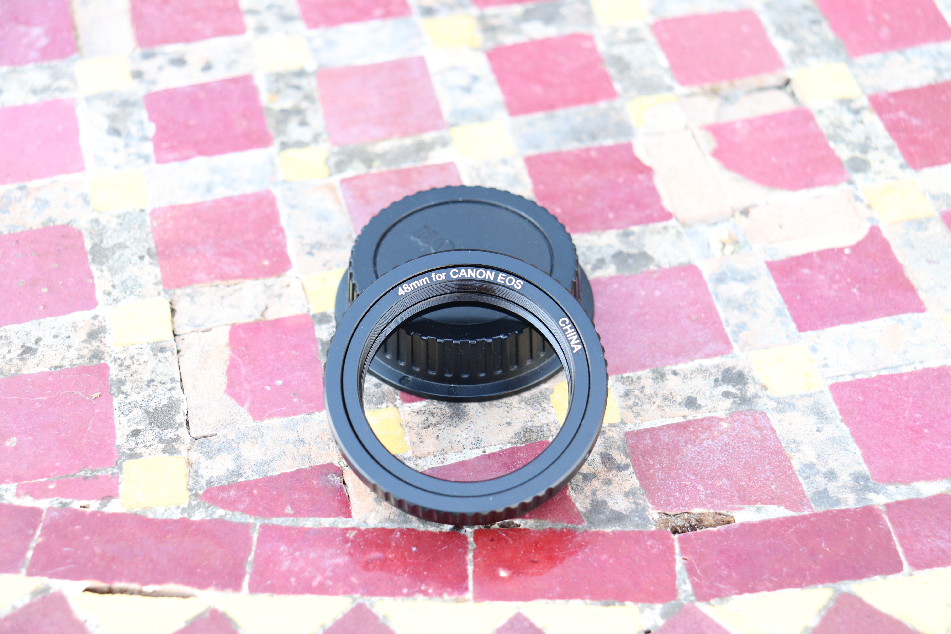

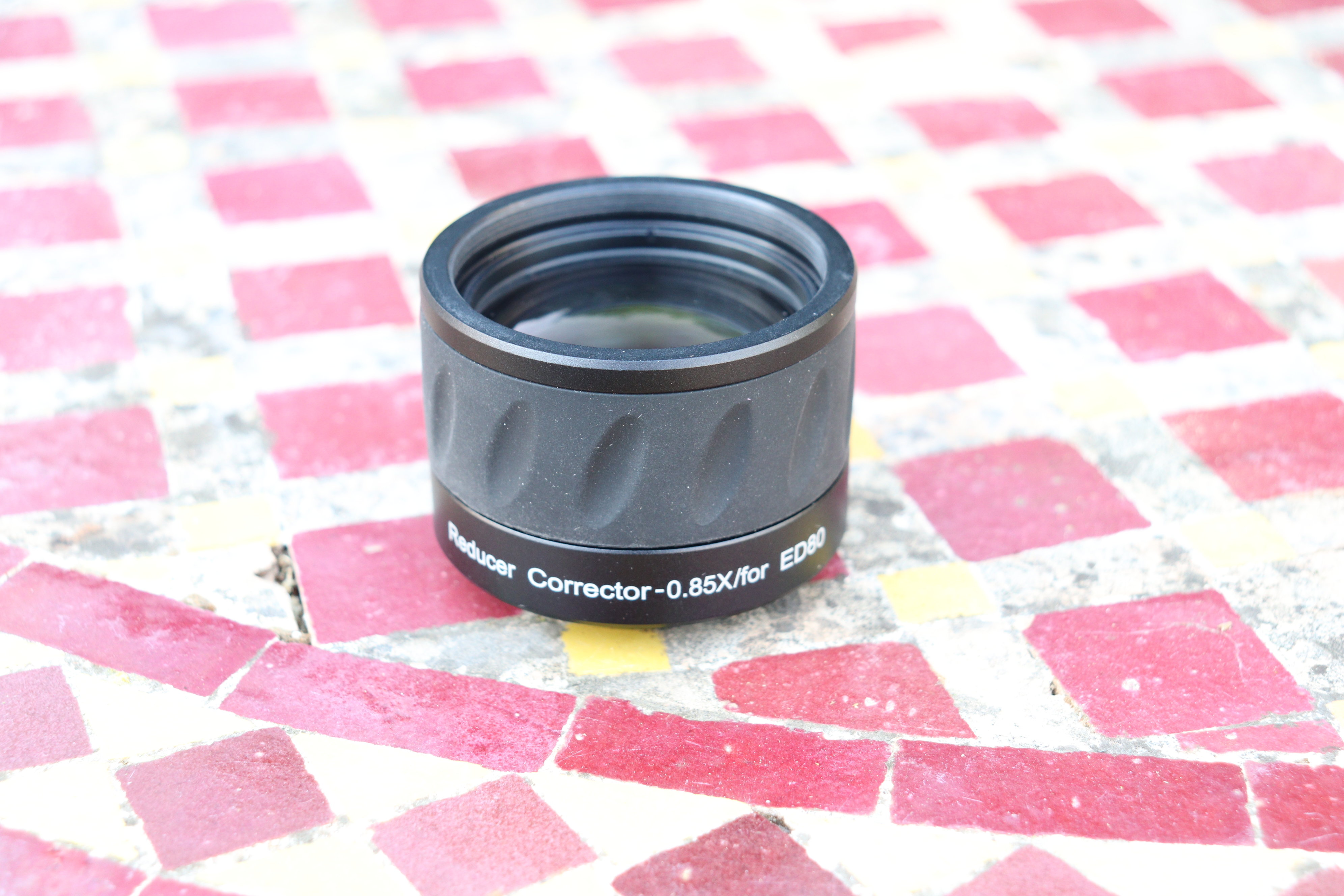

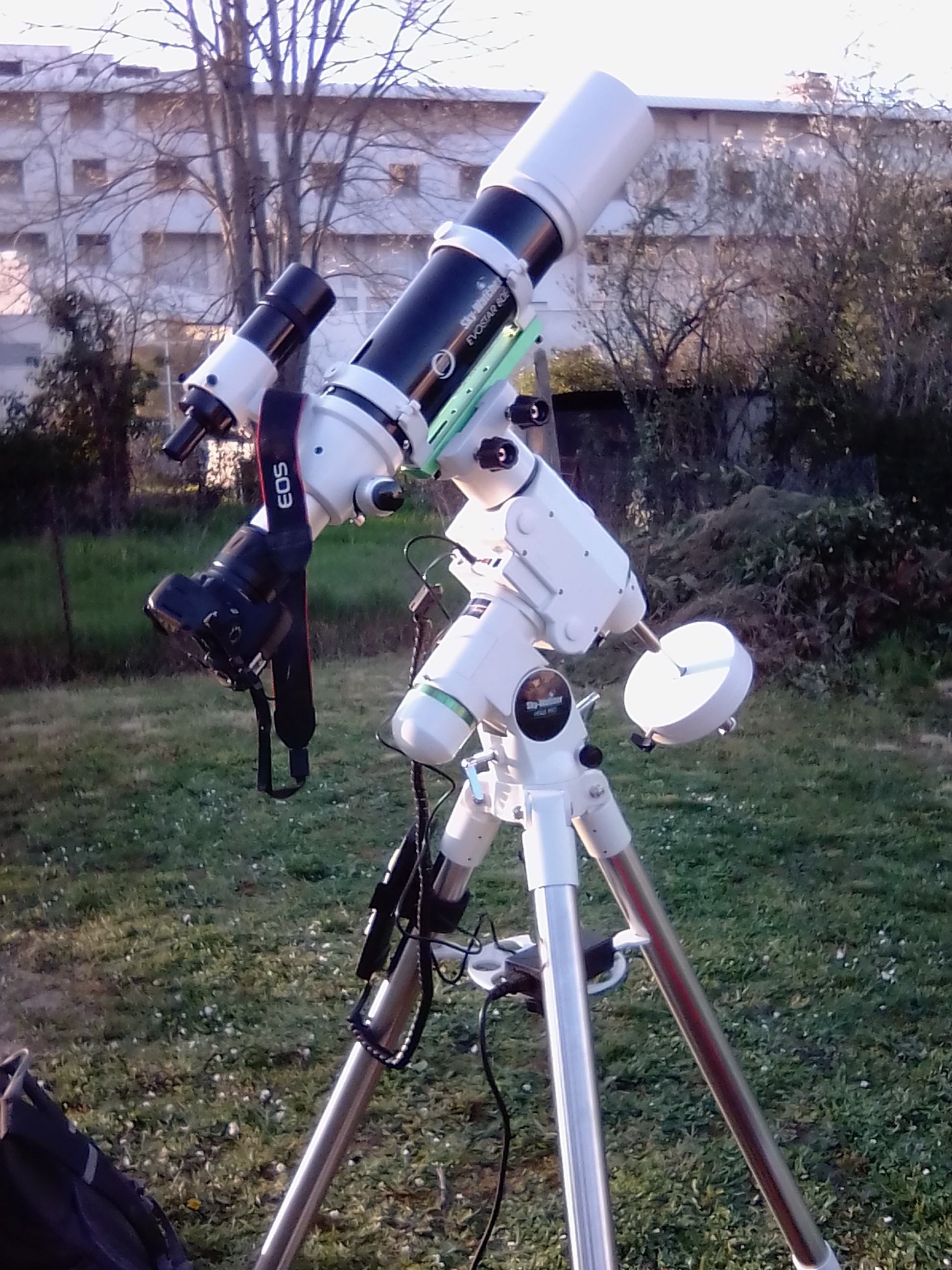

Je ne pourrai pas te répondre concernant le tube allonge, car comme j'utilise le correcteur/reducteur (x0,85 en effet), je n'en ai pas besoin. J'ajouterai que les 2 réponses précédentes sont cohérentes avec ce que les collègues du club m'avaient dit aussi : le correcteur n'est pas indispensable pour commencer, mais il faudra croper un peu...
Voici quelques photos pour illustrer.
ps : la bague n'est pas une T2 standard, c'est  une T-M48 grand champ
En espérant t'avoir aidé !
IMG_0070.thumb.JPG.9e9549f92239ff82fa7ef0a5607aac31.JPG    IMG_0071.thumb.JPG.267003f80aa954ebc4572546872ed53a.JPG  IMG_0075.thumb.JPG.ab5239980401f3e0353720eb8257ebce.JPG   80ed_Heq5_77d.thumb.jpg.fdcf460b1940c1beb4de3305cd0a0585.jpg

Car toi tu retires la bague ci-dessous pour mettre ton correcteur:

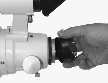

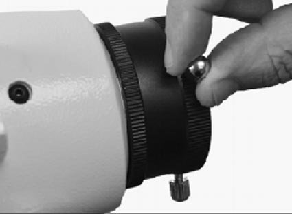

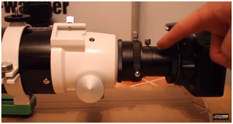

Dans les accessoires livrées avec l ED80 complètes tu à une allonge caméra T qui te permet d'être au foyer (non vissant de mémoire) et d'avoir le focus avec un APN. Il te faudra juste une bague canon T2.
Modifié par archange34
Après recherches la bague livrée par SW est la suivante:
Ca donne ça avec la bague T2
mais impossible de trouver cette bague "Camera T-Adaptater" (ou un équivalent) en vente sur le net.
Je crois qu'elle fait 40mm
Ca cela doit passer, donne un coup de fil à pierro car à priori faut pas une vissante
https://www.pierro-astro.com/materiel-astronomique/accessoires-astronomie/accessoires-t2/bague-dextension-t2,-longueur-40-mm_detail
Tu serais mieux en tout vissant directement sur le pas de vis M48 de la lunette avec une bague T2 M48 et une allonge M48 qu'avec des vis de blocage.
