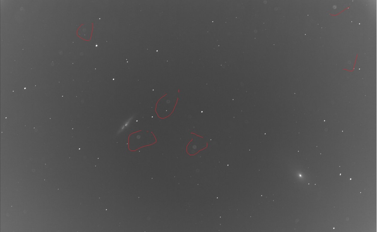

Cela fait plusieurs années que je n'avais pas fait d'astrophoto. Hier je me suis fait une petite séance et aujourd'hui je souhaiterai traiter mes photos.
J'ai découvert le logiciel Siril et suivi le site free-astro.org

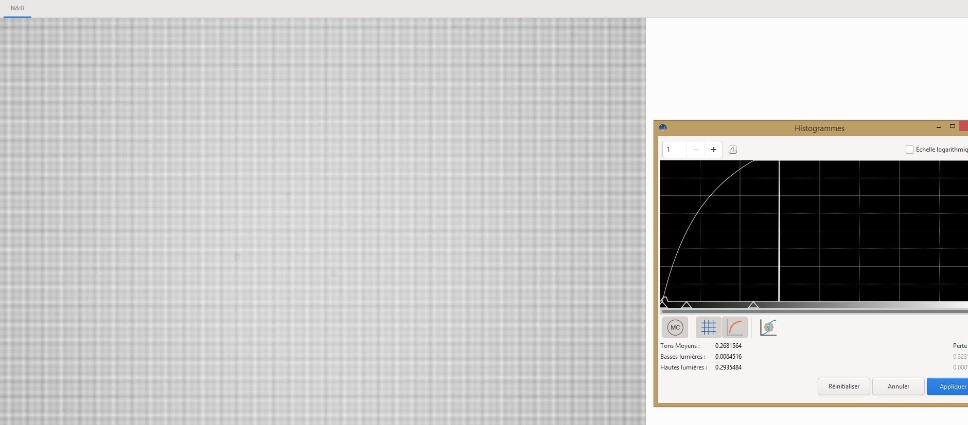

Je rencontre un problème lors du traitement de mes bruts. J'ai créé un Master Flat après soustraction du Master Offset. J'ai fait pareil pour le dark.

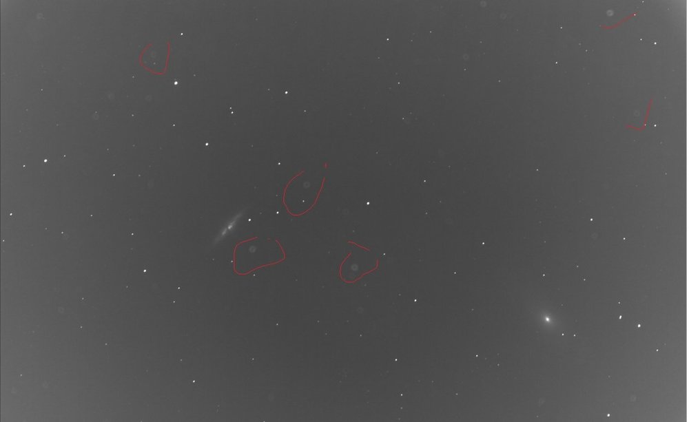

Après traitement des bruts, je vois que le résultat comporte toujours les poussières, vignetage etc...

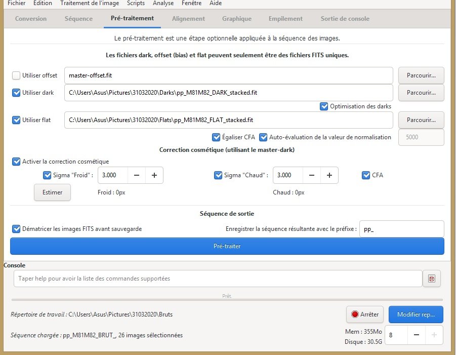

Déja si tu utilises des darks débarassé de leur bias, comme tu semble le faire, tu as intéret a ajouter le master bias dans le process pour que ce dernier soit enlever au brutes.
