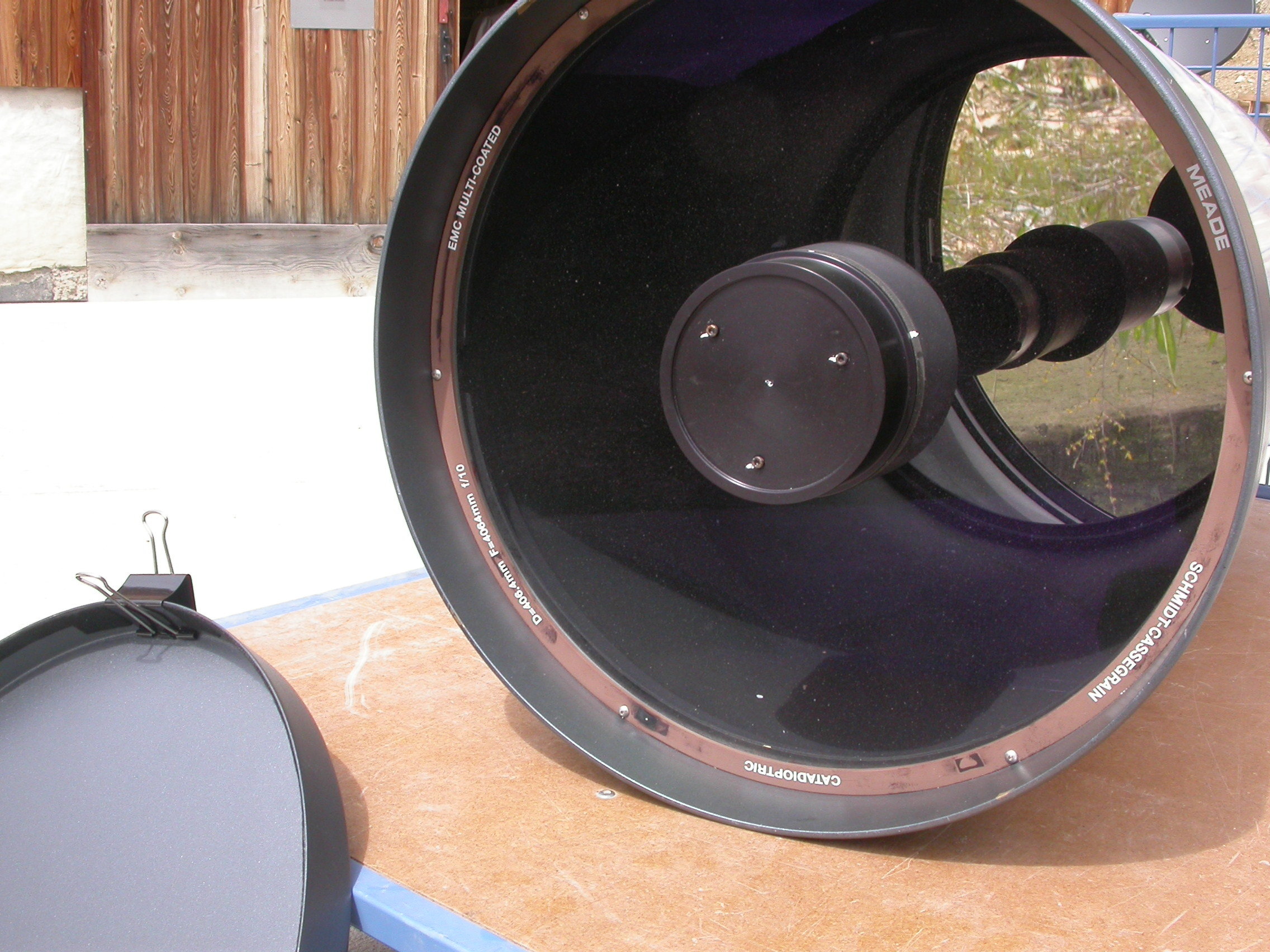

Je cherche une personne qui pourrait me fournir ou me fabriquer une lame de Schmidt pour un télescope 16".
A un prix raisonnable max 1500.- Euro

C'est un C14 que tu as??
Édit je viens de voir que c'est un meade 16"
Quel modèle ?
Est ce un meade acf?
Il faut pour cela connaître le diamètre du primaire, sa courbure, celui du secondaire, sa conique du c'est un acf.

Non il a un meade 16". Regarde sur le contour du tube.
